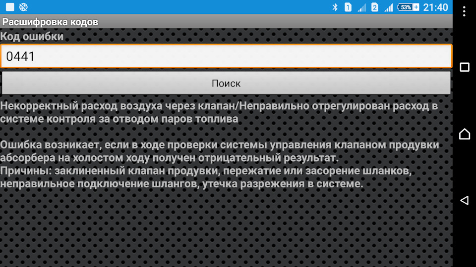

Причины ошибки P0441
Клапан вентиляции бака (стоит рядом с абсорбером)
Клапан продувки абсорбера (стоит на впускном коллекторе)
Забиты магистрали улавливания паров топлива.

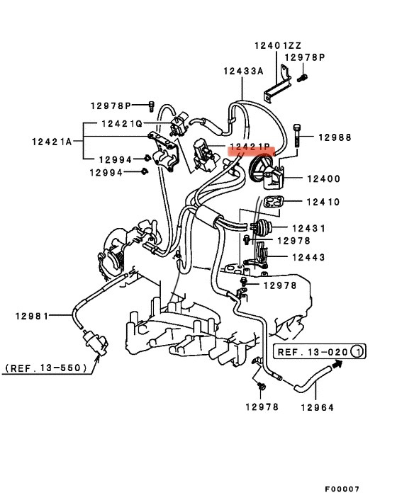

Клапан продувки абсорбера (стоит на впускном коллекторе) это MD 306058 Регулятор давления, его ещё посмотреть?
Клапан продувки абсорбера на схеме отметил красным.
спасибо огромное! буду изучать и ковырять потихонечку.
