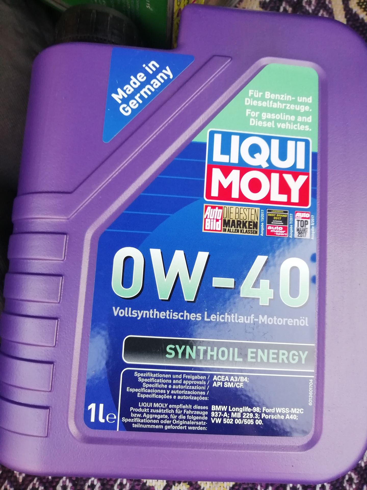

Liqui Moly SYNTHOIL ENERGY SAE 0W-40
На 231тыс. км я беру два по 5л и фильтр как обычно Кнехт. Масло Ликви Молли в РБ в почёте и я без сожаления отдал за него 150$! Замена… Поехали…

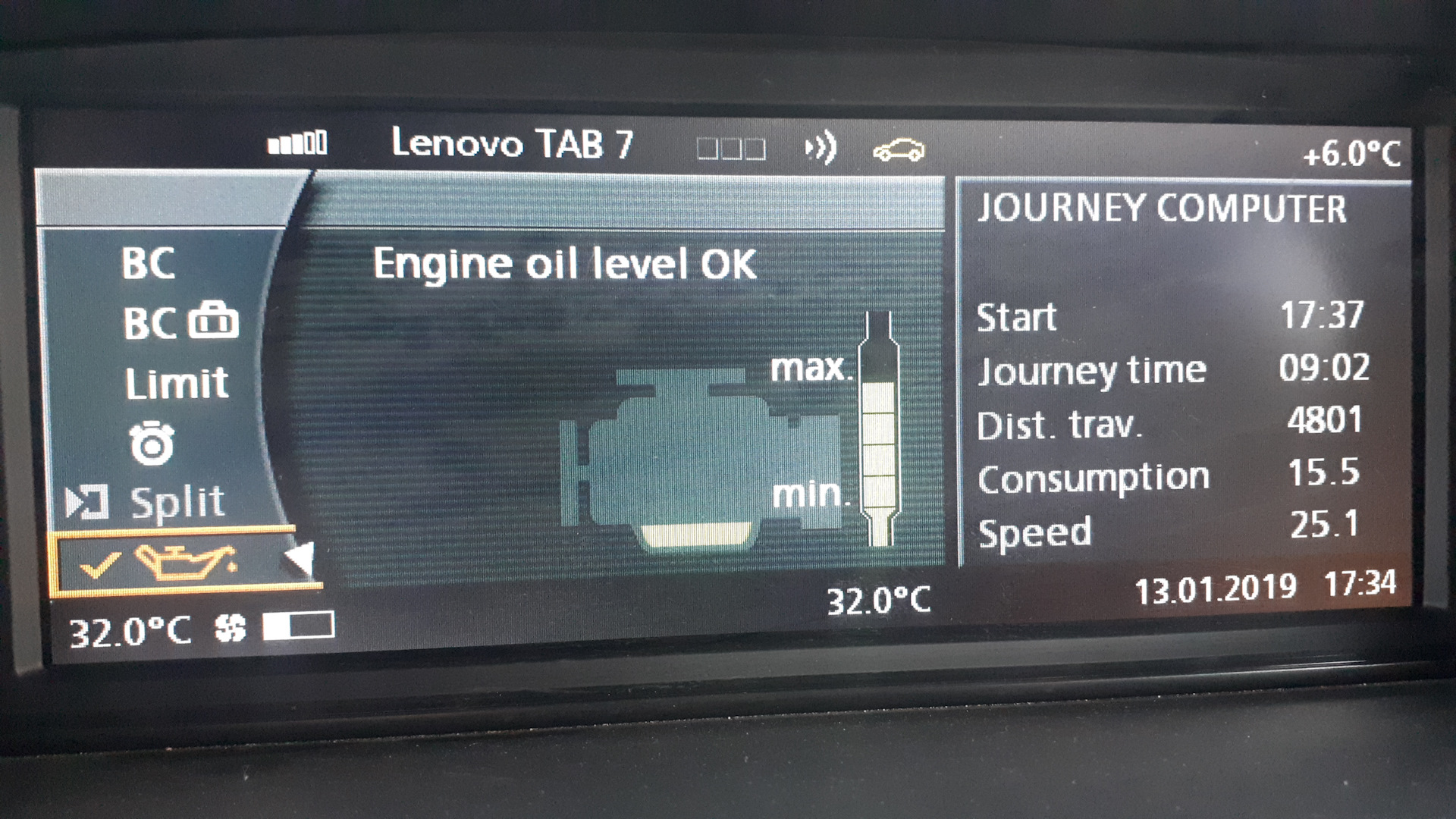

На е66 я проехал за время владения чуть больше 50 тыс, заменил 6 раз масло и всегда был один результат : на 10 тыс уходило ровно 10л масла, сразу 8.5 в двиг и потом 1.5 на долив и на очередную замену масла я приезжал на минимуме.
И вот я довольный 😆 катаюсь на супер масле рекомендованнном профи и с допусками BMW. Проехал 2 тыс и… долей 1 литр. Я в ах.е. Какой литр? У меня две недели назад был мах? Ещё 2 недели долей ещё литр 😂😂😂. Еду беру литрушку, отезжаю, но возвращаюсь беру ещё одну про запас, и это ещё 40$! Капец не верю, может где полилось, но при — 15 мороза я лажу под машиной и всё сухо. И вот ещё две недели опять долей. За 1 месяц и 4 тыс. пробега я уже долил 3.5л мега супер масла.
Через 5 тыс. км я ещё масло в моторе не менял никогда. Заказал на завтра свой любимый Мотюль 8100, посмотрю может это и косяк с двиглом, но симптомов то нет. Вывод для себя сделал один: нечего лезть туда куда нечего лезть. Всё статьи по маслу можно только читать, а не принимать как призыв к действию. Писарчюков много, а мы их статьи испробываем на себе и на своём кошельке, а они потом используют нас. Всем всех благ в Новом Старом Году.

У меня на 6 шести заменах угар постоянный и одинаковый ровно 1.5 л на 10 тыс и только с лик молли 5л на 4 тыс. 😂, поэтому вывод — или масло не для этого мотора или это масло не для бмв (как вы утверждаете) или полное говно. А то что оно завезено оф. представителями это 100% т. к. беру напрямую и по б/н.
Ну хорошо, а почему не для этого?)
если даже на офф сайте у офф представителя и допуски (для хомячков, которые не шарят) и спецификации — соответствуют заводским спекам допустимых масел БМВ
tis.bmwcats.com/doc1104547/ да, тут нет синтойла 0w40, но куча других 0w40 с абсолютно такими же допусками и спеками.
исходя из вышесказанного, тот вариант, что это масло "не подходит" для Вашего мотора — уже можно откатить.
Я потребитель и меня совершенно не волнуют хомячки, спеки, шортлисты, допуски, прожарки, классификации и т.д. Если вы думаете что я вас в чем то обвиняю, то это не так. Но прочитав вашу статью я с полной уверенностью залил в своё авто этот шлак по цене крыла самолёта. Как вы думаете что я об этом думаю?
Ну я же не принуждал Вас заливать именно это масло, верно?
Я в своем бж высказал мнение, основанное на личном опыте\отзывах других людей, интернет тестов и пр.
Вы его выбрали сами) из огромного количества доступных вариантов на рынке.
Насчет обвинений, нет, я так не думаю. Просто мы ведем конструктивный диалог и пытаемся разобраться, почему у всех все нормально и масло отличное, а именно у Вас — проблемы.
Хорошо что мы друг друга поняли. Масло "нехорошее".
Ну, Вы останетесь при своем мнении, я при своем.

Тогда вопрос остается открытым. Почему Ваш мотор (теоретически исправный)
жрет масло?)

Моё мнение такое. Данное масло имеет превосходные моющие свойства. У двигателя имеются проблемы. Весь шлак вымыло, проблема вскрылась… Наблюдал такие случаи. С мёртвыми мск расход был 1 литр на 3тысч на кастроле. При переходе на шёл хеликс ультра расход стал 1литр на 400км. После замены мск все ушло. А так замена масла в среднем 7 тысяч. Любая основа столько отходит.

Проверьте КВКГ или лучше замените, второй момент смесеобразование (тоже влияет на жор масла) а в таких количествах оно не может угарать )) хоть и горячий мотор)))
Квкг новые, трубки новые, смесь — газ. В понедельник залью обратно что лил раньше и там увижу что да как
