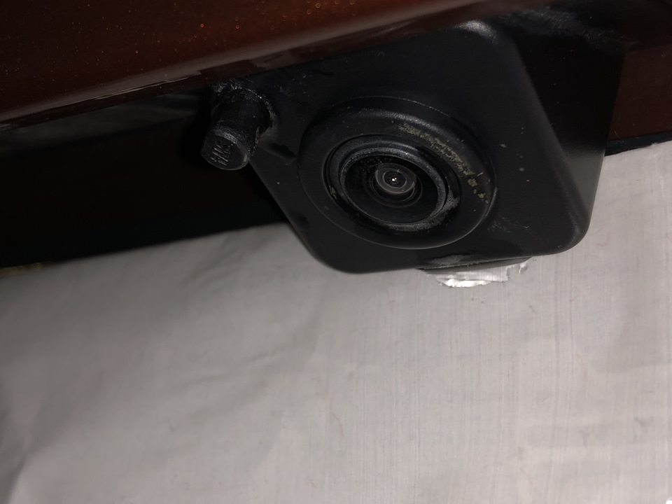

Пежо еще не дошел до установки омывателя камеры, пришлось взять это в свои руки =)
На нужно:
— шланг силиконовый 2 метра
— обратный клапан Тойота 85321-26020
— тройник Т-образный

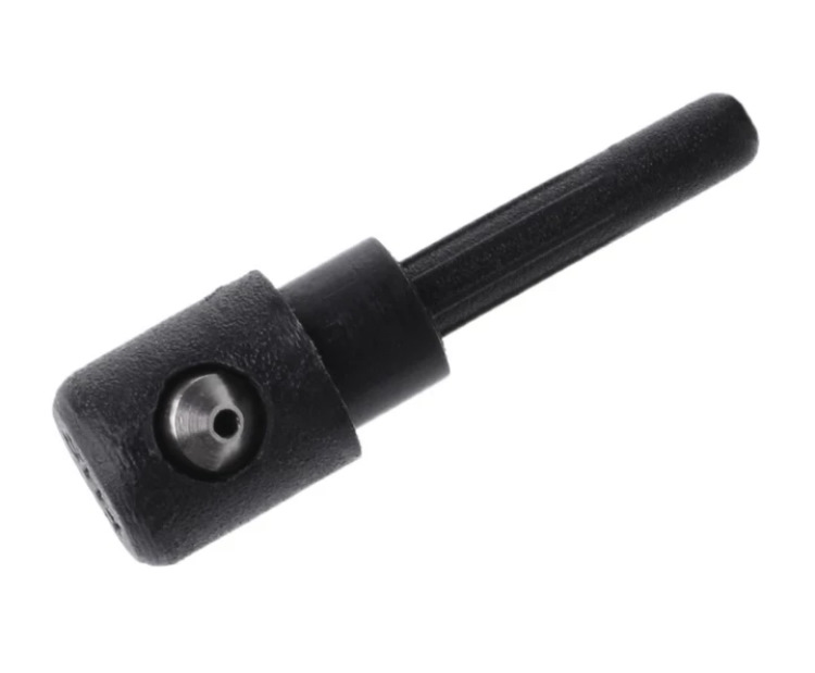

— форсунка омывателя заднего стекла от VAG
— тряпичная изолента для обмотки проводов

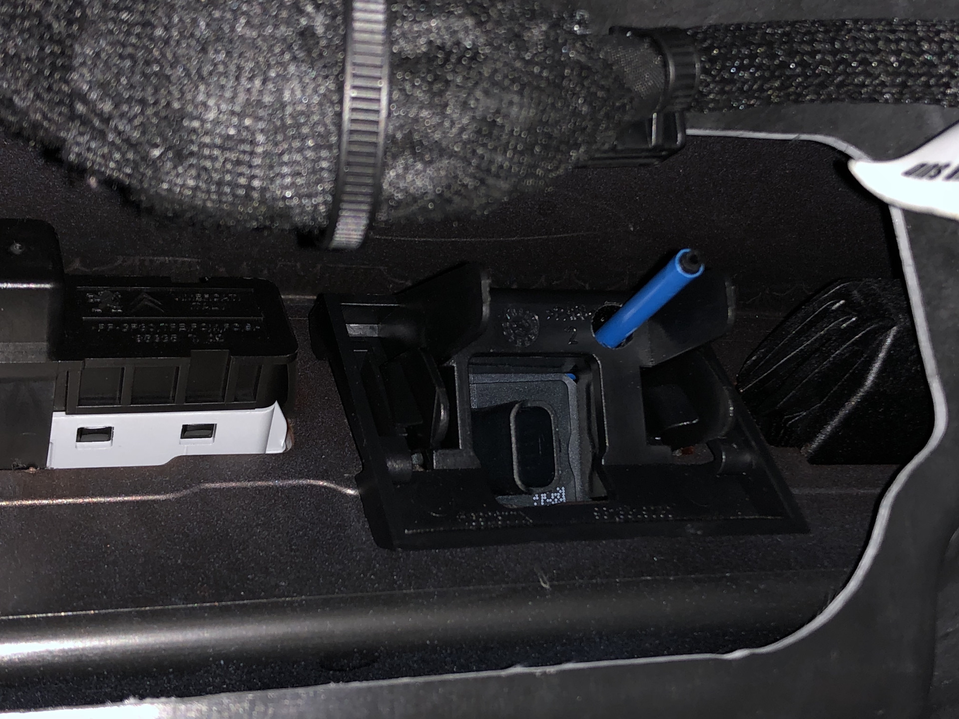

1) Разбираем обшивку 5й двери, откручивая все саморезы по кругу и 2 под знаком аварийной остановки. Не забудьте что 1 саморез под мотором заднего дворника (необходимо открутить мотор и провернуть его немного)
2) Снимаем обшивку сверху, выкручивая 2 самореза внутри крепления и сдергивая ее вниз.

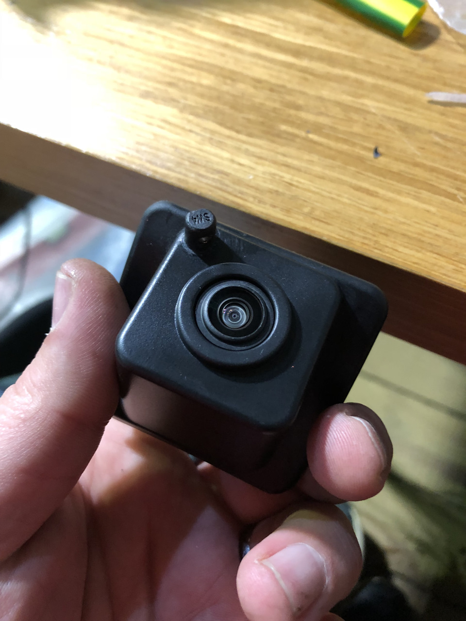

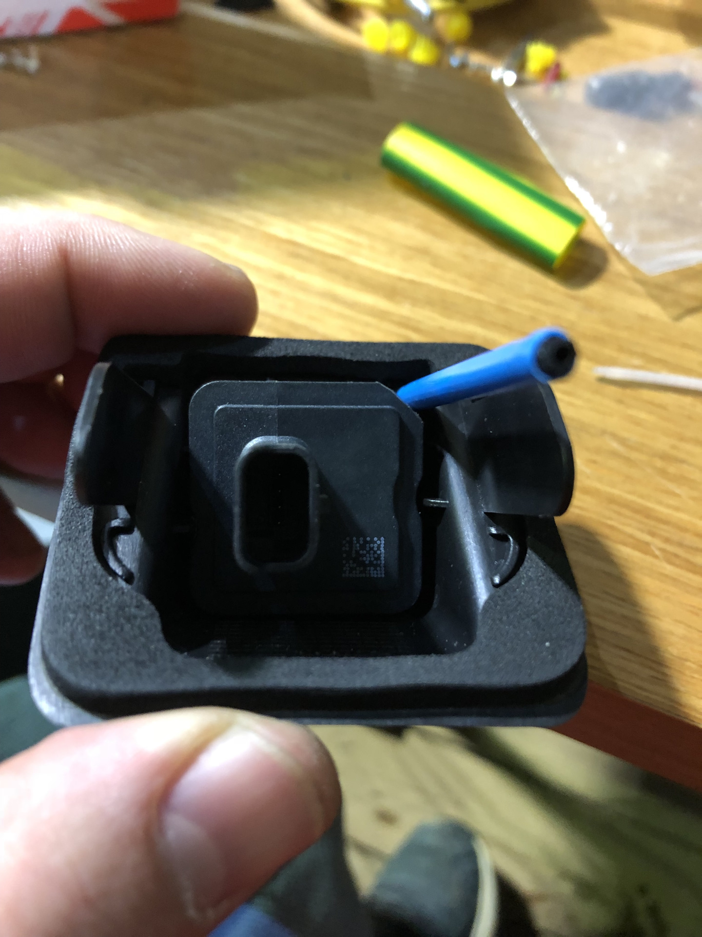

3) Снимаем камеру, снимаем разъем с камеры, вытаскиваем ответную пластиковую часть

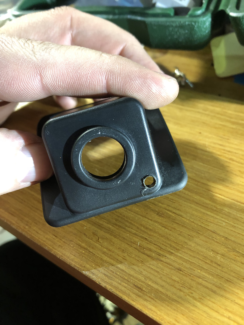

4) примеряем форсунку, сверлим отверстие на 5 (начинаем с 2 и по увеличению) для форсунки в левом верхнем углу.
5) Так как места очень мало, то использовать обычный шланг не выйдет, берем 2 термоусадки 3М на 1,5мм и 3мм надеваем и усаживаем их по очереди одну на другую, и подрезаем угол корпуса камеры. Сажаем форсунку на клей.

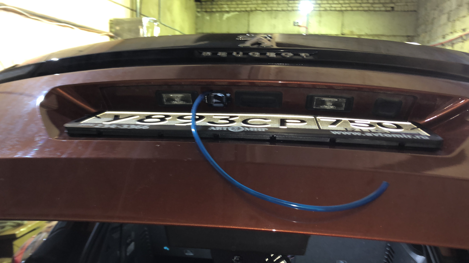

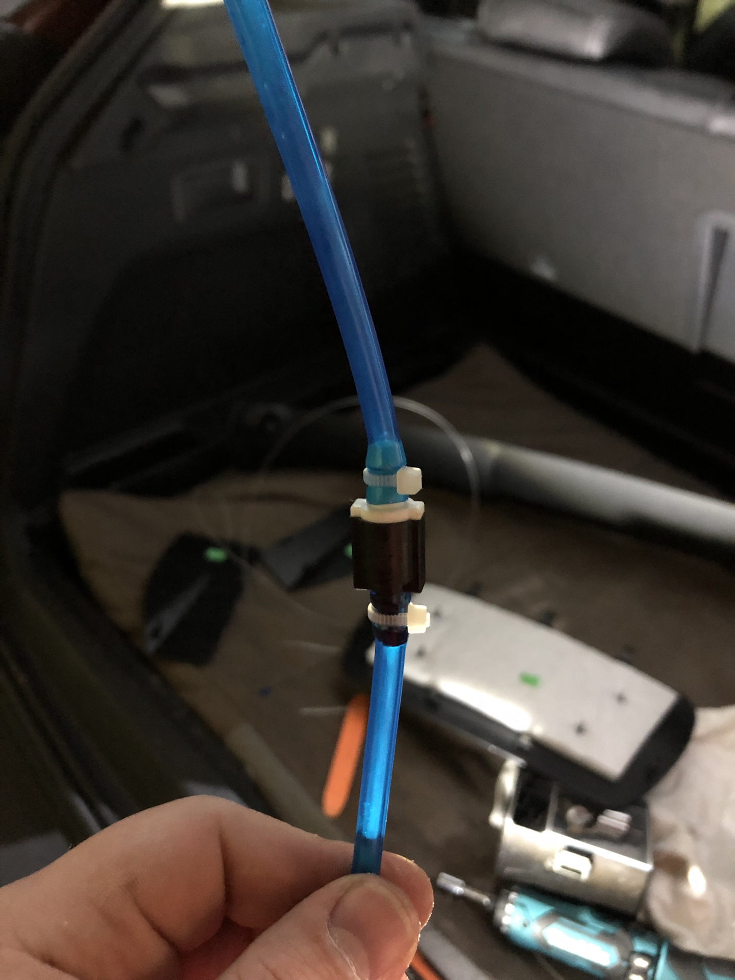

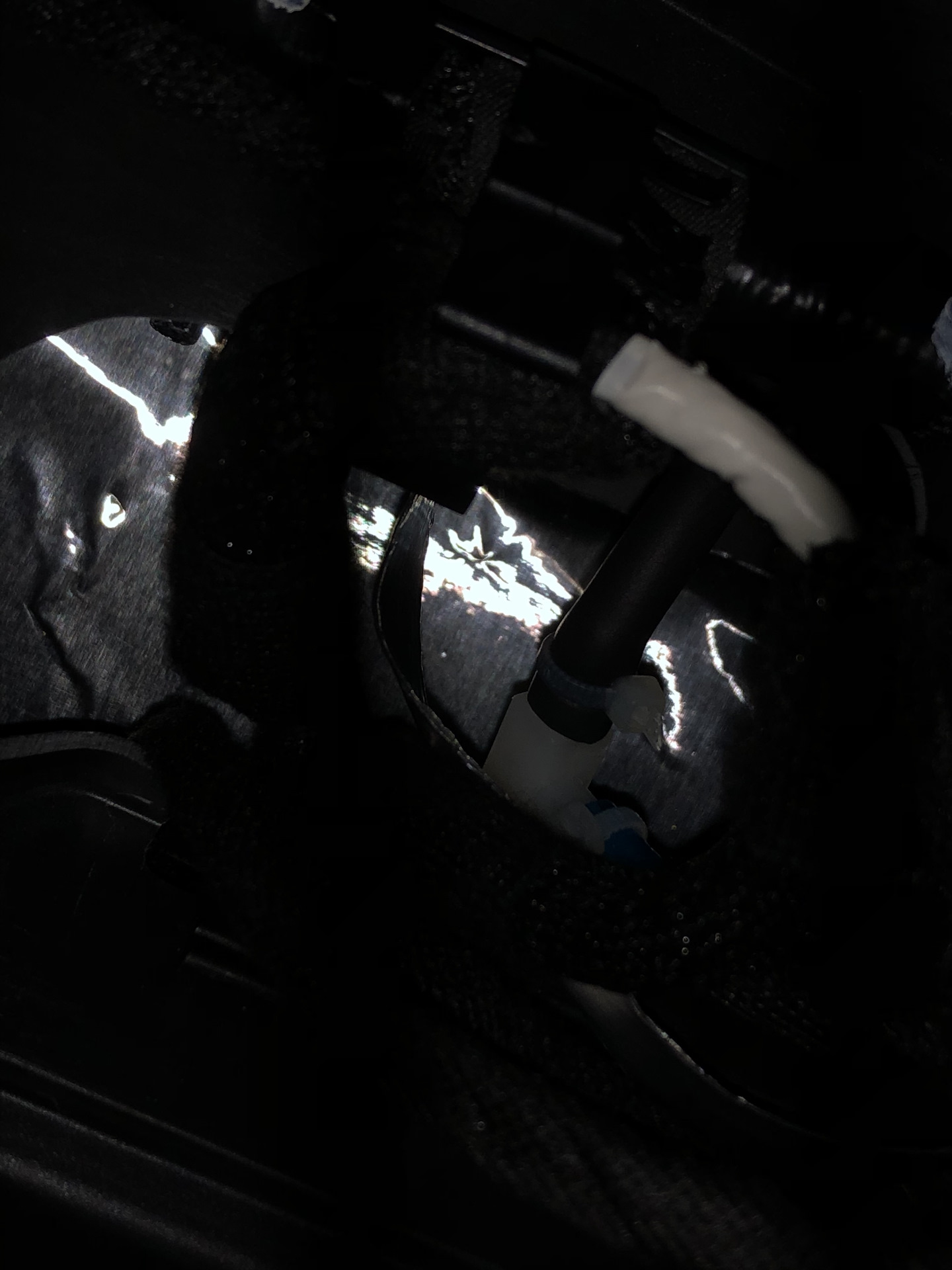

6) Находим шланг идущий к штатной форсунке, немного вытаскиваем его и разрезаем, ставим тройник и стяжками фиксируем.
7) Обматываем шланг тряпичной изолентой и протягиваем его от тройника к камере
8) Ставим обратный клапан, чтобы омывайка не вытекала после использования.
9) собираем камеру в обратном порядке
10) подключаем шланг, фиксируем все стяжками и собираем обшивку

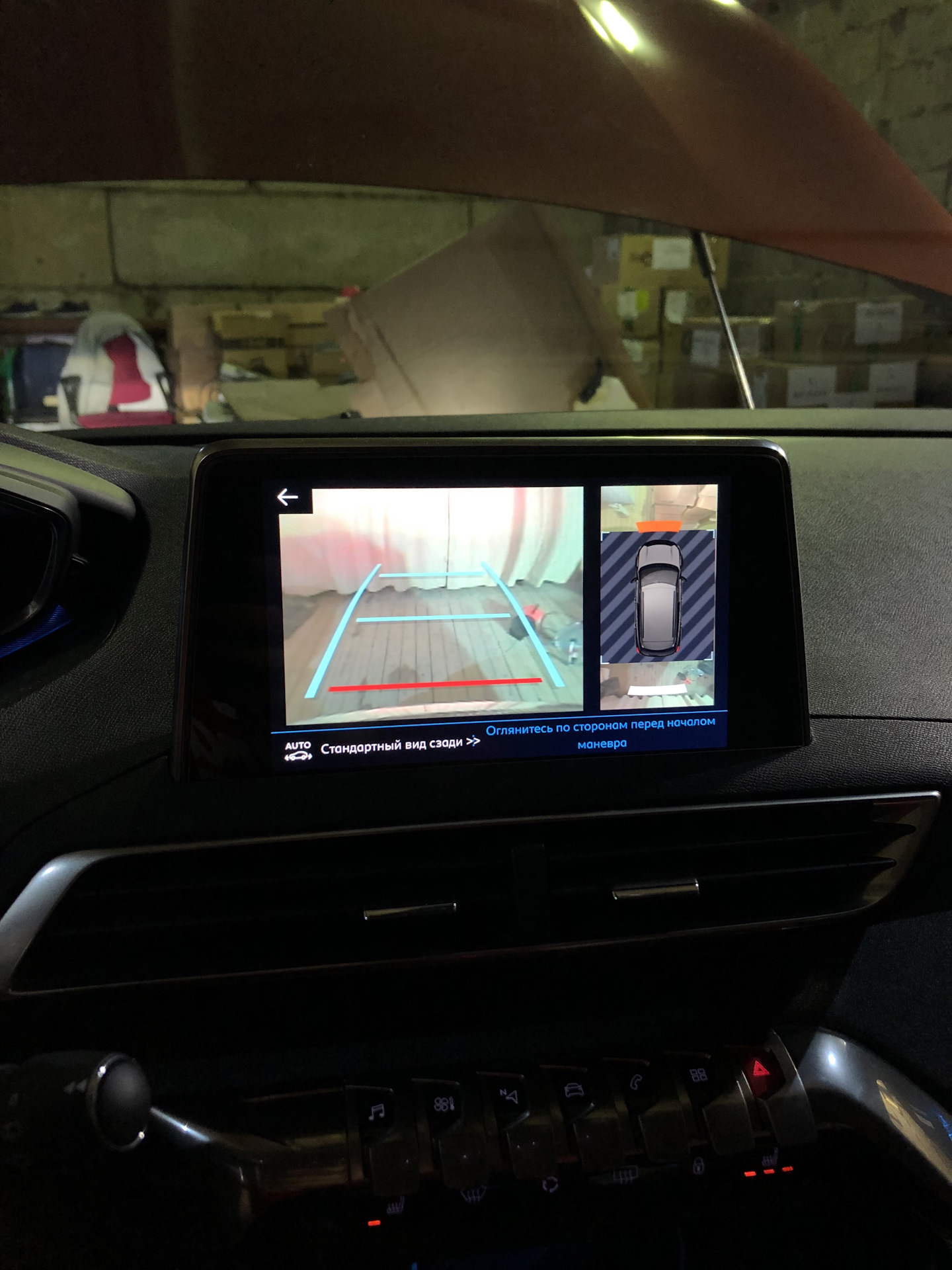

Чем бы дитя не тешилось, лиш бы жрать не просило. Вот обьясните, потратится на матерьял, потратить время, для чего? С таким же результатом омывайку на фары поставьте от Х5 старого или от Камри. Только результат один и тот же — любая форсунка не отмоет грязь, все равно мутная останется. Эфект прозрачности максимум на 1минуту, потом вода высохнет и все, и снова мутное. Эта форсунка способна пыль сдуть с камеры, а не помыть ее.
Вам виднее.
Набор полотенец в Леруа, ОБИ 4шт 30*30 стоит 100р. Для одной камеры слихвой хватит. А если на вашу камеру в грязную погоду налетит куча грязи, то форсунка не справится, помимо этого она может и забится. А как итог все равно выходи и протирай.
Aristarh406

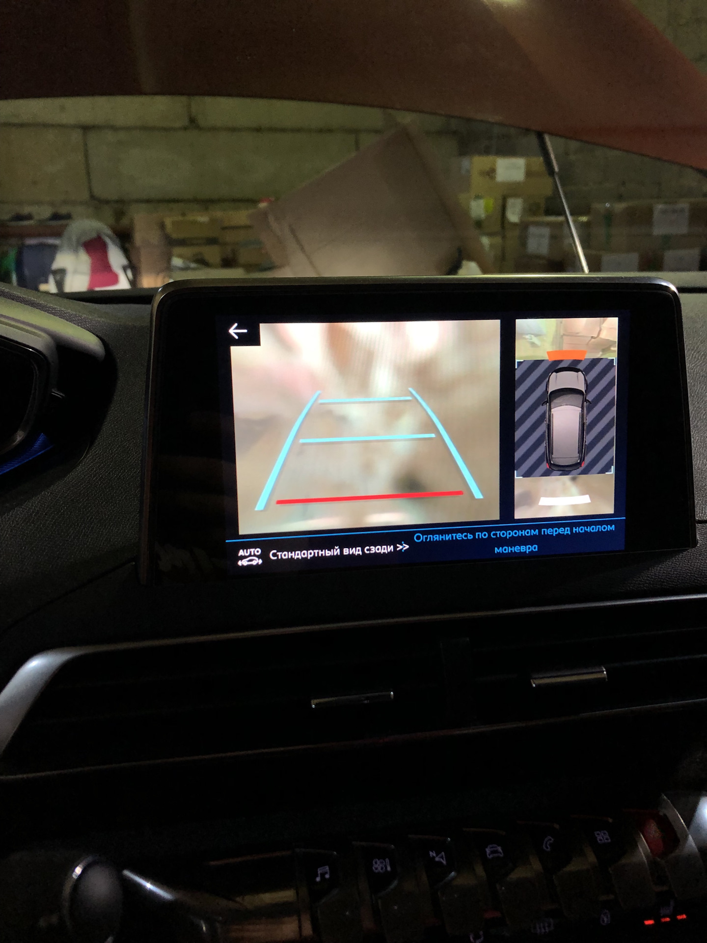

Начал парковаться, смыл, минутное дело) по сути больше ж и не нужно) но омыватель фар я все ж отключил)
Потому что он жрет омывайку литрами 😄
Отлично получилось👍. Тоже заказал с али форсунку по Вашей ссылке. В ожидании форсунки готовлюсь к ее установке и есть пару вопросов. Не совсем понятно про термоусадку. Куда ее одевать и какой длины? Я правильно понял, что на хвост форсунки для удлинения? А потом на эту термоусадку одевать шланг омывателя? И каким клеем приклеивали форсунку к корпусу камеры?

Ссылка есть на форсунку с али?
ru.aliexpress.com/item/-/32892954829.html

ничего ей не будет, она сама по себе герметичная, разъем с резинкой и на пластике стоит уплотнитель, чтобы во внутрь ничего не попадало. И я еще все обработал силиконом для пущей надежности)
