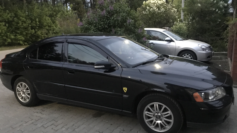

Друзья, всем привет.
Совсем недавно заметил такую проблему — плавают обороты. Причём они не просто плавают, а если прислушаться к выхлопной трубе, то идёт как-бы хлопок, потом через пару-тройку секунд повторяется.
Стрелка на тахометре стоит ровно, но свет в машине если включить — заметно что он то ярче, то тусклее, снаружи машины отчётливо слышно, что обороты плавают.
Сейчас горит ЧЕК, по ошибкам вроде как "обеднённая смесь".
Жду ваших комментариев, хочу понять что это может быть, какие у вас мысли по этому поводу?
