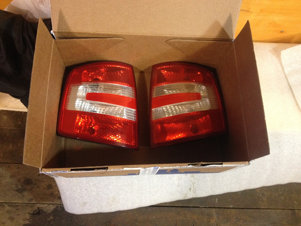

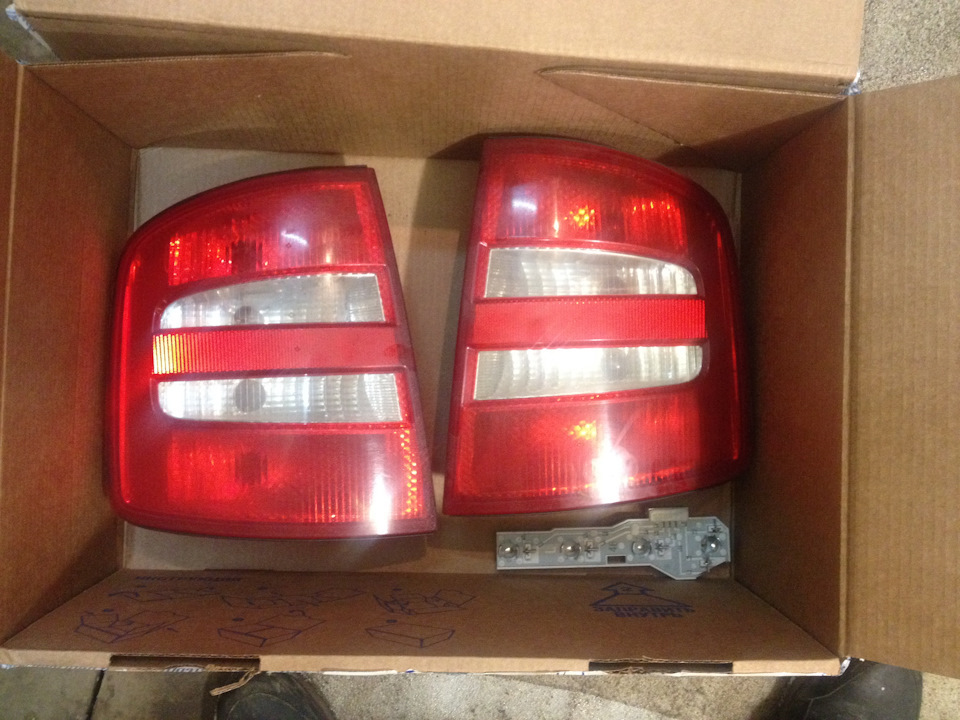

Началось все давным давно . Когда я только начал ездить на Слоне . Мне понравились задние фонари от более свежего брата .

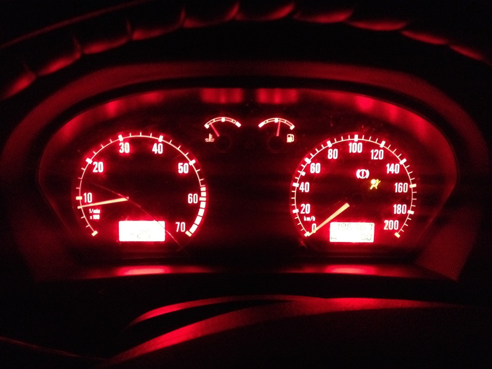

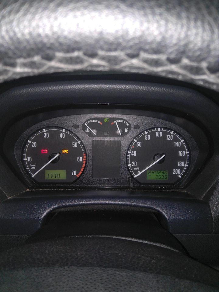

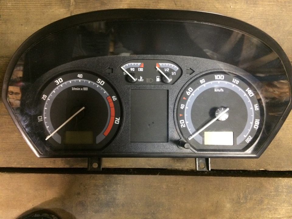

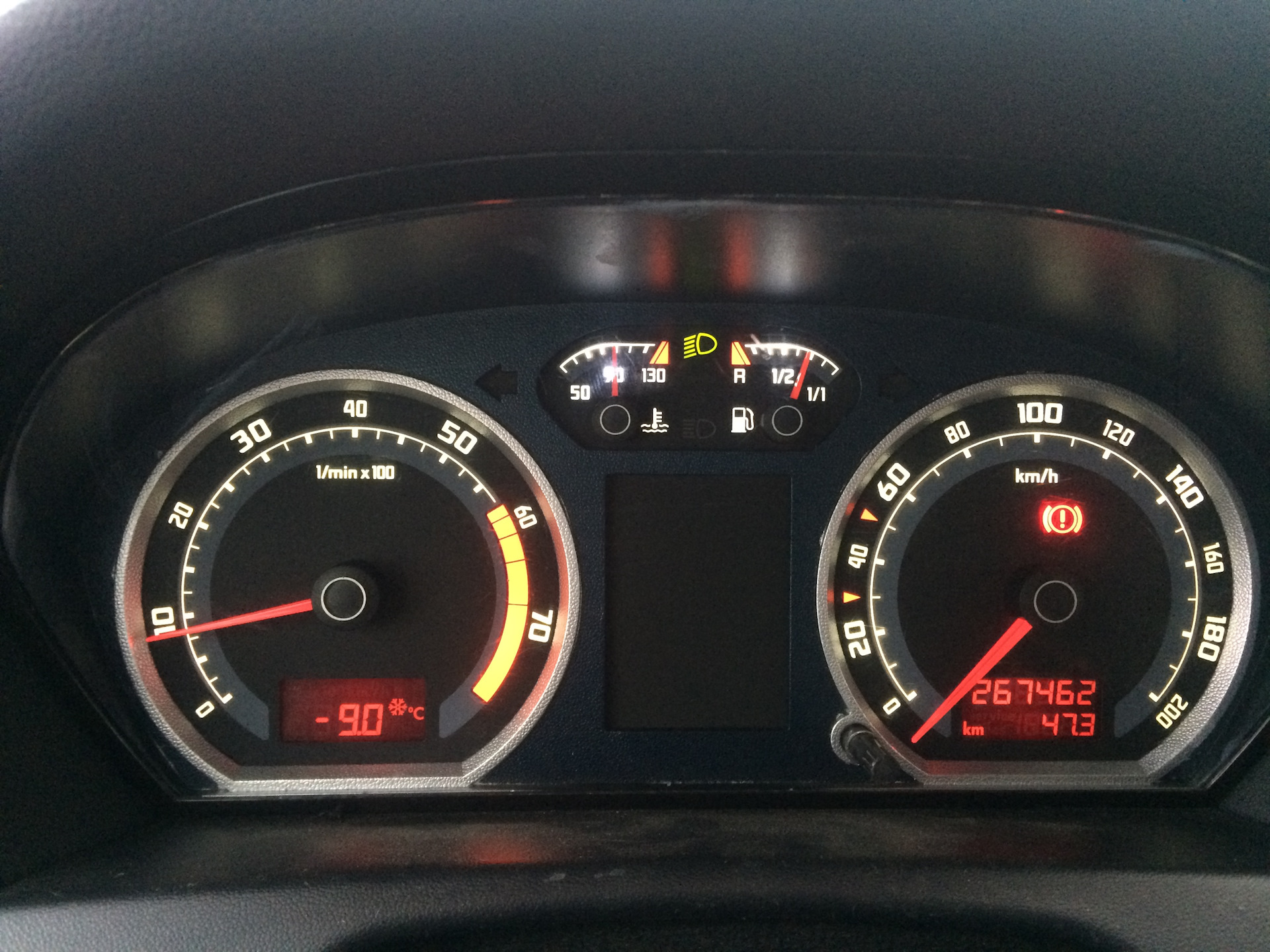

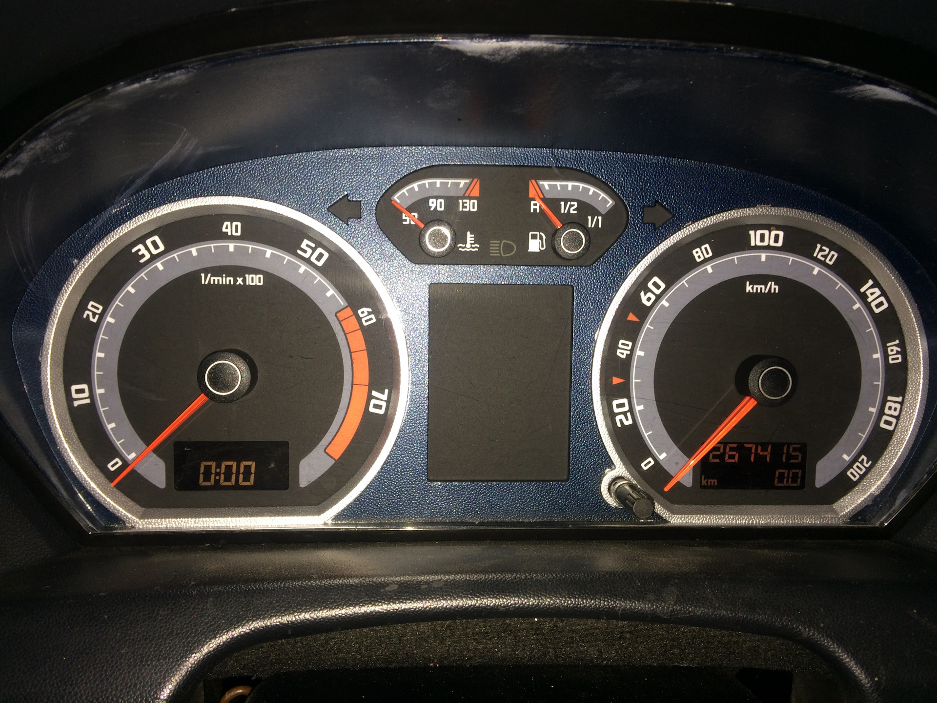

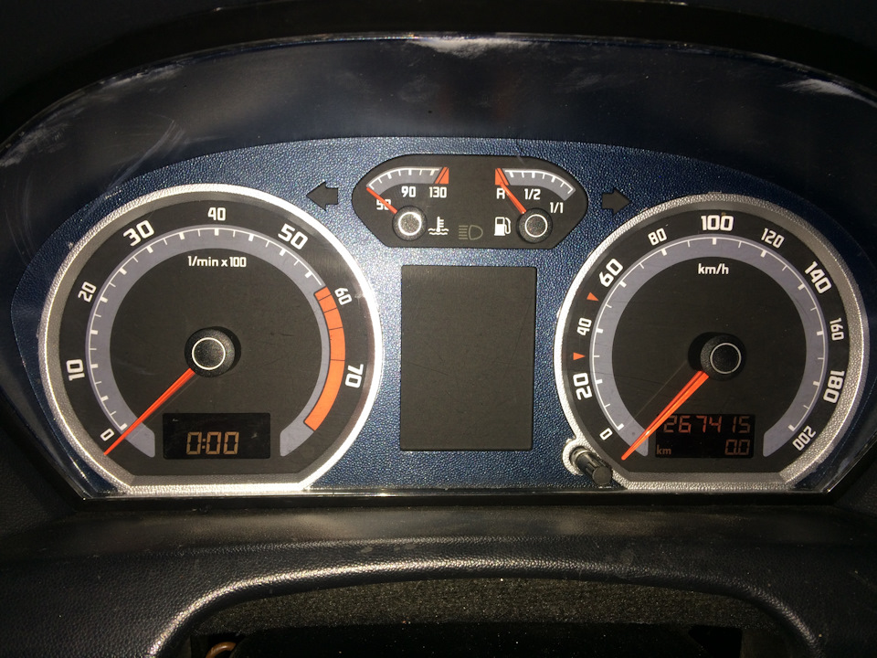

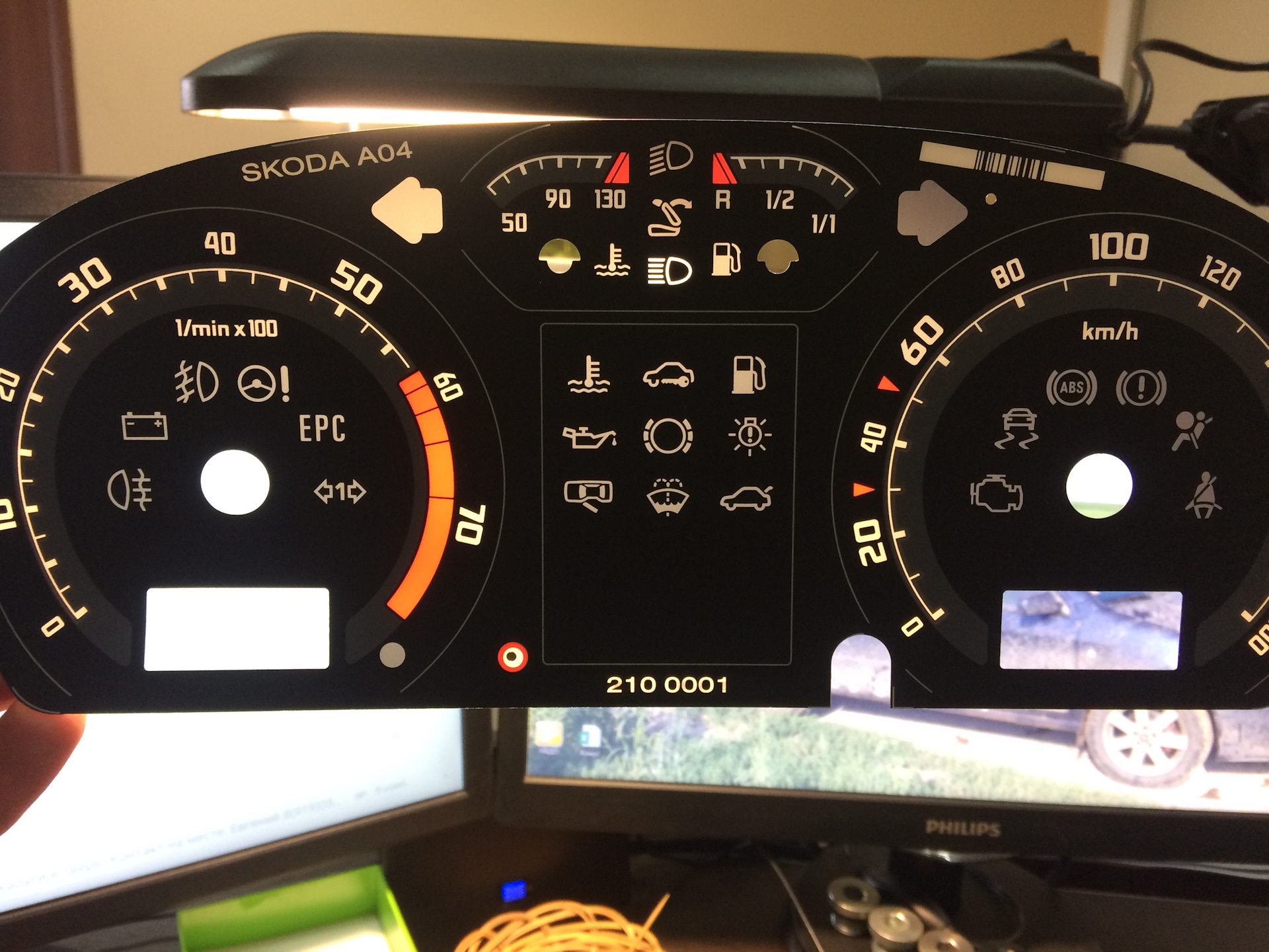

И кажется можно успокоится, но нет же мне этого мало . Решил я перейти к панели приборов .Приборные панели. Товарищ Snowbarsik любезно предоставил мне такую панель .

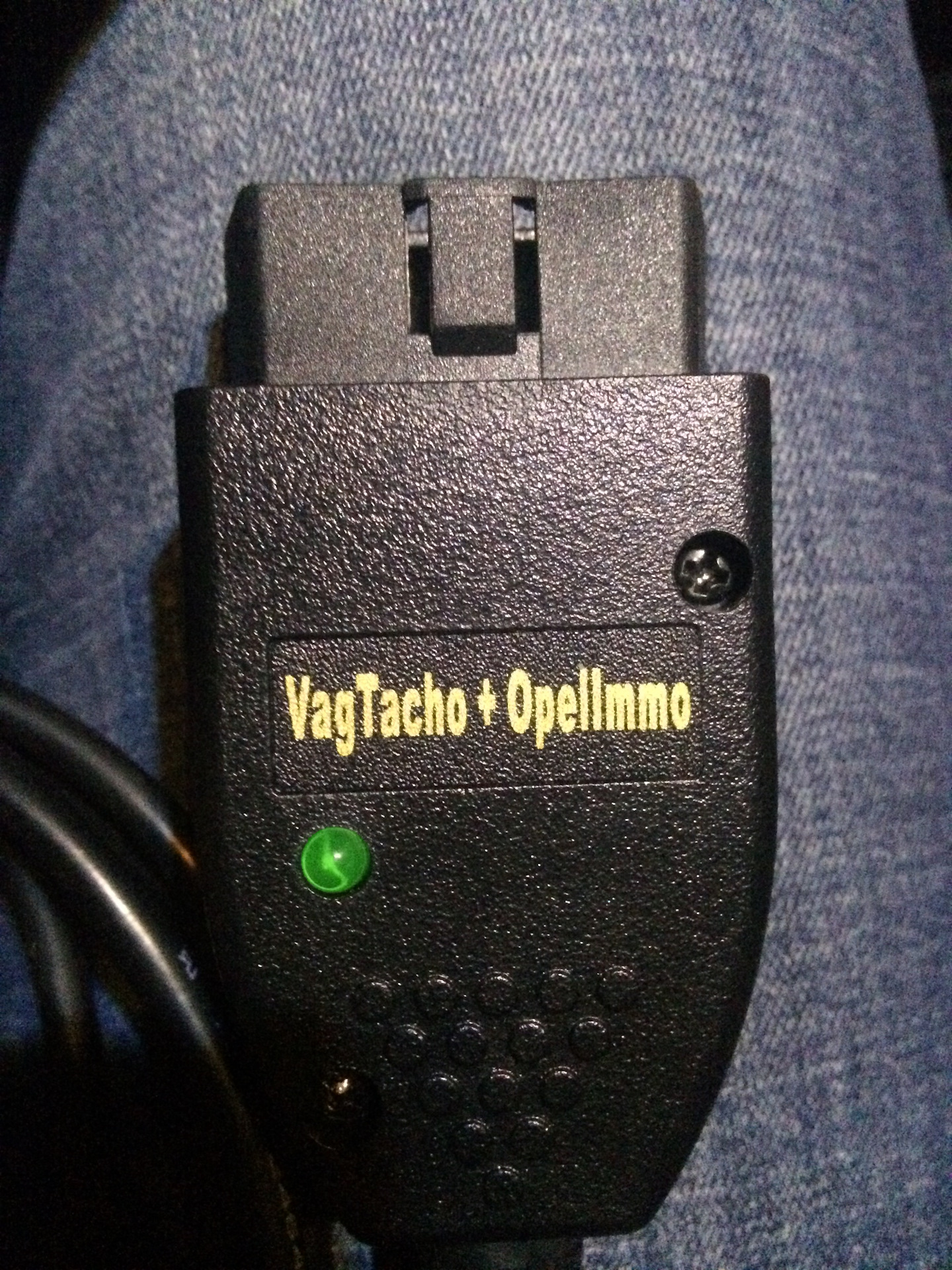

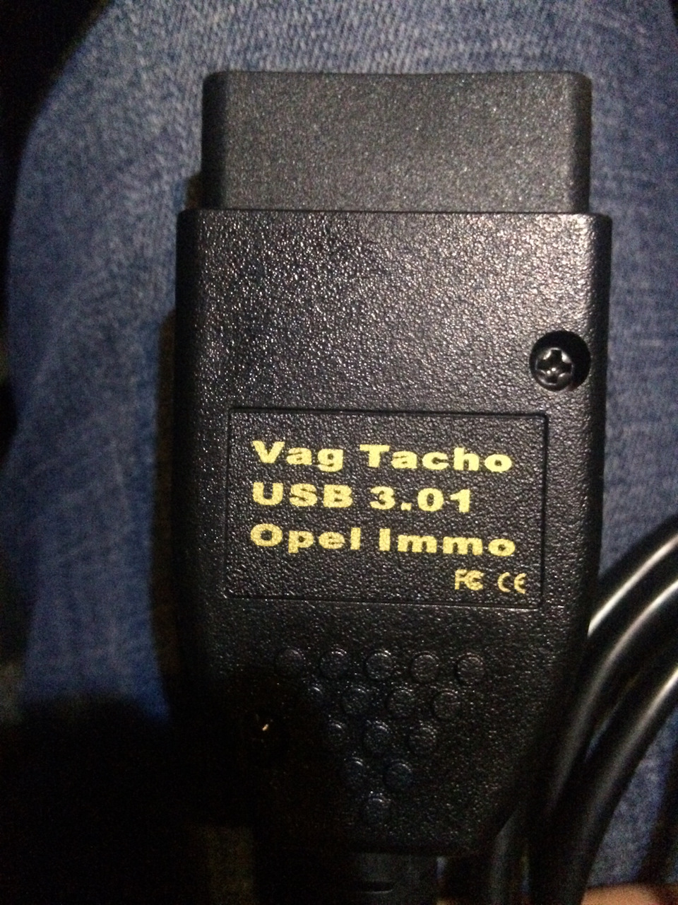

И тут начались танцы с бубном ! На дористайле ИММО 2, а рестайл ИММО 3 . Казалось бы все должно срастись и подключится . НО ХРЕН ТАМ ! Со старой приборки мы вытащили код . А вот с новой это не получалось, какими программами только не пробовали вытащить . Даже пробовал это сделать не один человек, спасибо Сереге tekst69 и Виталику st1v88. Было решено даже купить новый кабель
Да это VagTaho. И вся надежда была на него . Но ни чего у нас опять не вышло … Со старой приборки все вытаскивается на раз-два, а вот рестайл не поддавалась ! Я уже расстроился, но желание внедрить оказалось выше того и я решился на КОЛХОЗ )))

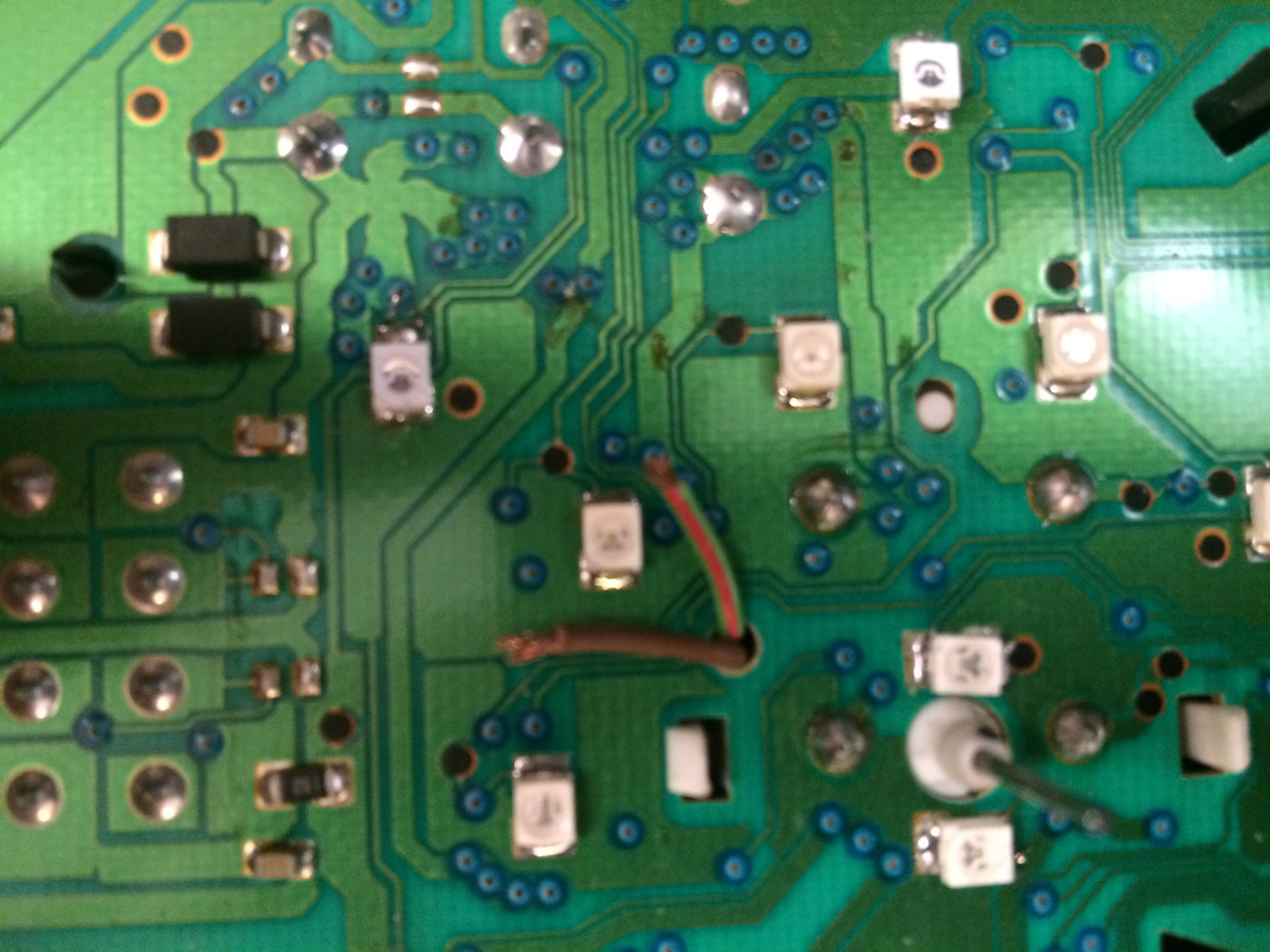

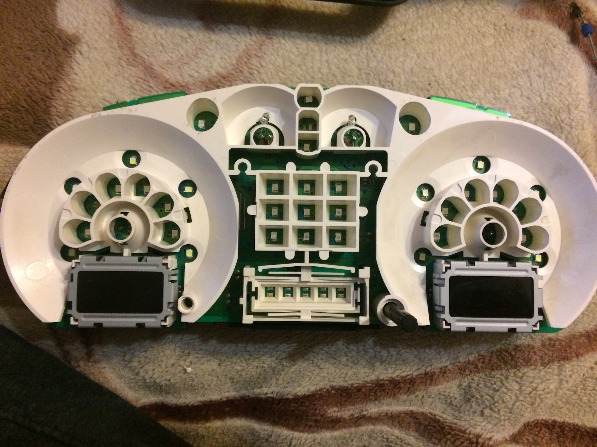

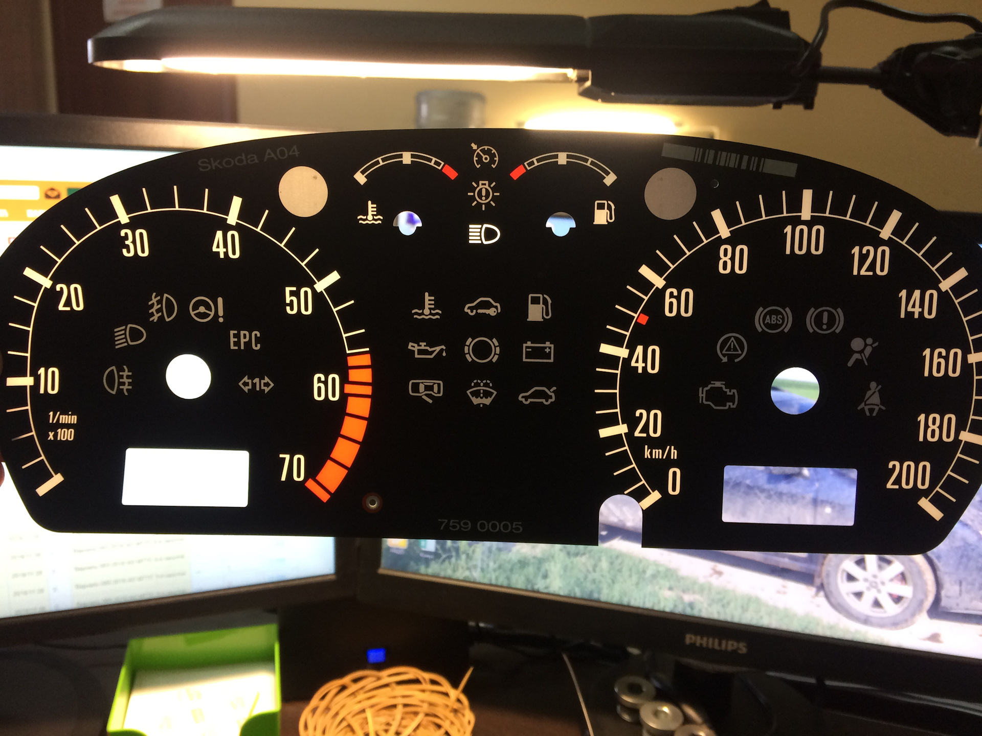

Просто поменять подложки не получится ! Значок АКБ как раз в месте индикации ближнего света . Есть еще разногласия но они меня меньше всего волнуют . Опрос неисправности ламп у меня отсутствует, так же знак АКБ у меня не горит (почему не знаю ) По этому мне надо было просто перенести индикацию света вверх.

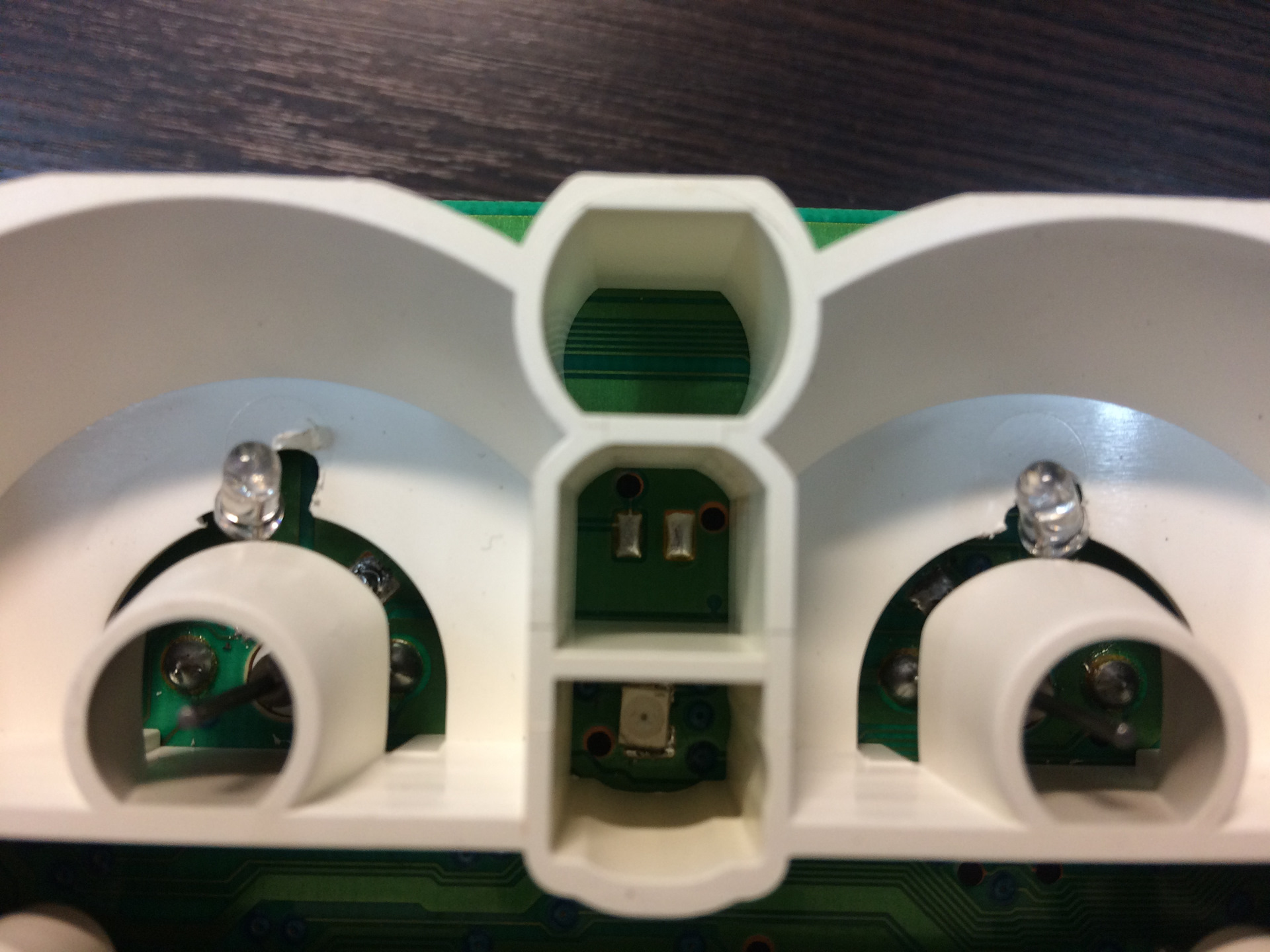

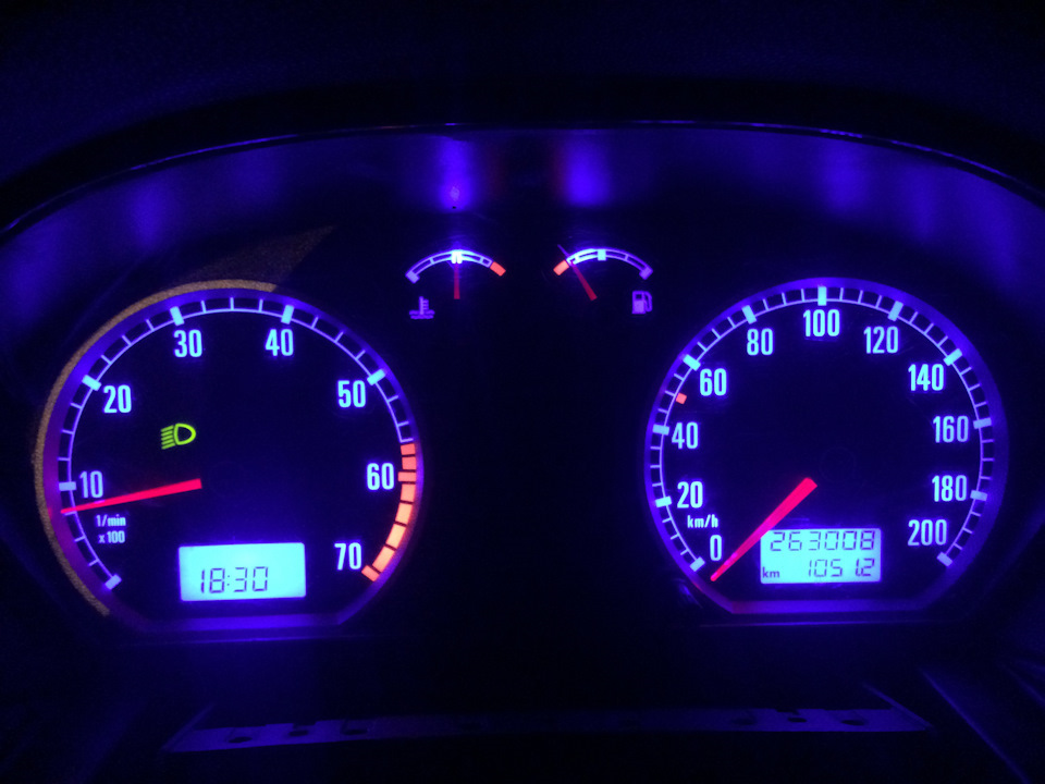

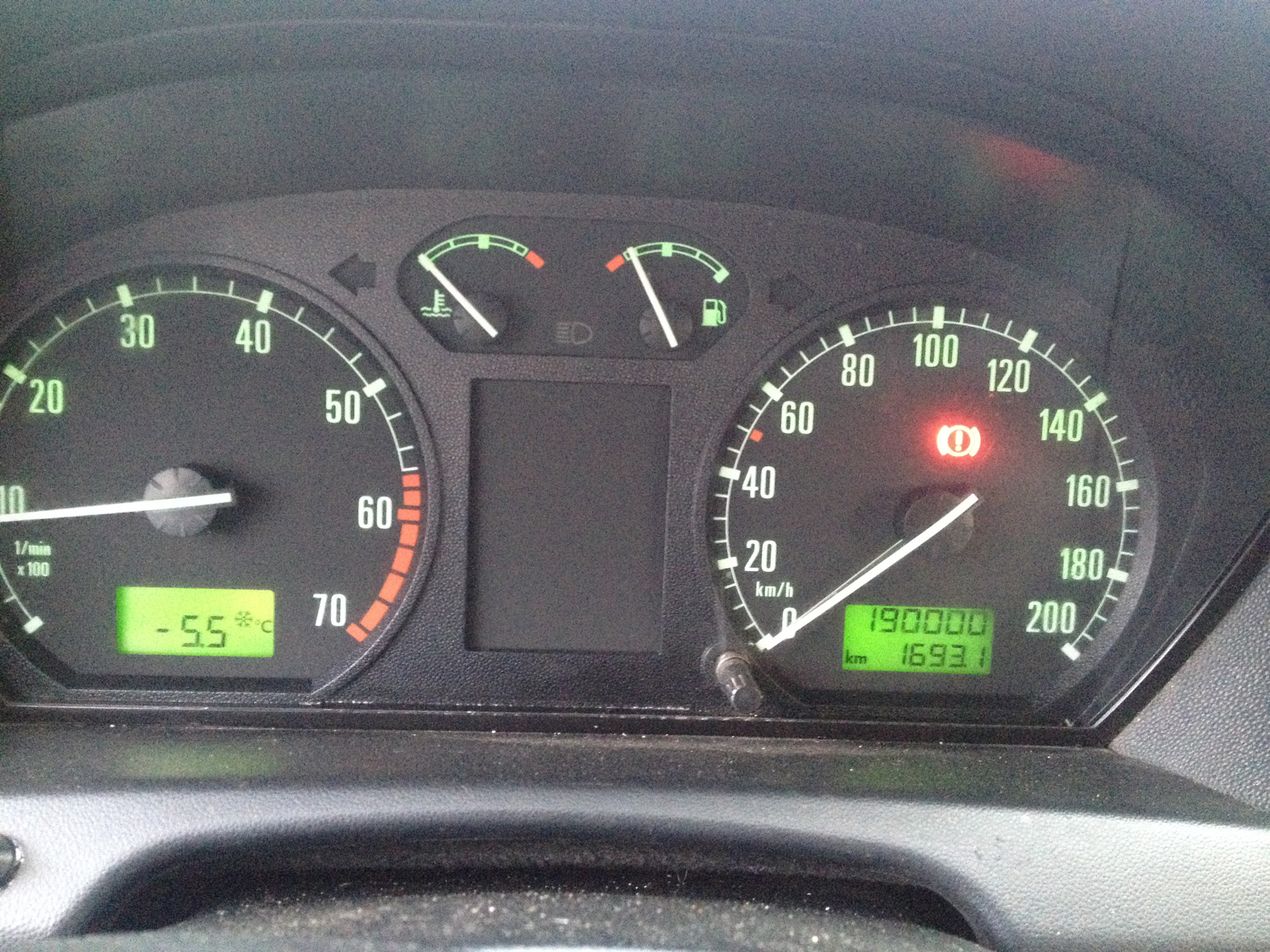

Это уже третий пересвет . Изначально Зеленая подсветка была заменена на Красную . Через год я пересветил Красную на Синюю . Теперь из Синей в Бело-Красную.
Думаю с такой подсветкой и подложкой машина помолодела . вид изменился в лучшую сторону ))
Надеюсь это последняя версия пересвета приборки ))

Зелено белая — самое то!
Привет! На хетчик задние фонарики рестайлинговые встанут? Не слыхал?
На Хэч подойдут только от хэча.

Спасибо ))) ловкость рук ))) панель уже пересветить занимает минут 15-20 с разборкой )))
Приезжай мне поможешь))
Что тебе надо пересветить ?
kesha1387
Ты свои продаешь?
Красотища, посвежела машинка
С виду да ) но годы идут )))
Ну ты заморочился)))))
мы не ищем легких путей )
А номерка задних плафонов не осталось случайно? У меня на одном лопина и хотелось бы заменить оба чтоб не отличались.
не уже не осталось .
dymonnn
Задних фонарей?
Рестайл?
Сарай?
Да рестайл универсал.
6Y9945111D левый
6Y9945112D правый
Спасибо
огонь!
Шкалы тахо тоже в разном месте. Кстати, у меня дорестайл, а индикация ближнего именно сверху, как тут на ресте
Всмысле Тахо разные ? Одинаковые они . а на дорестайле вверху находится круиз … видимо у тебя что то колхозное тоже ))) пришли фото )
Ну посмотри на показания где 4000 оборотов находится на доресте и на ресте
А ну да . Чуть играет .
Что то не понятно мне тогда с рестайлом и дорестайлом …
Может от года, комплектации ещё как-то зависит…
VozhakinOU
переходная приборка… немного не рестайл
kesha1387
И стрелка спидометра у тебя уж больно легла)
Это я ещё не поправлял ее )))
А ты хитрец!))
А что поделать то ))) если целиком привязать не могу ((
Да ладно, нормальное решение! Кроме тебя и меня никто не знает! А я не скажу никому!))
Тогда я спокоен )))
