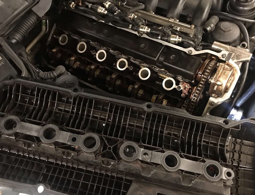

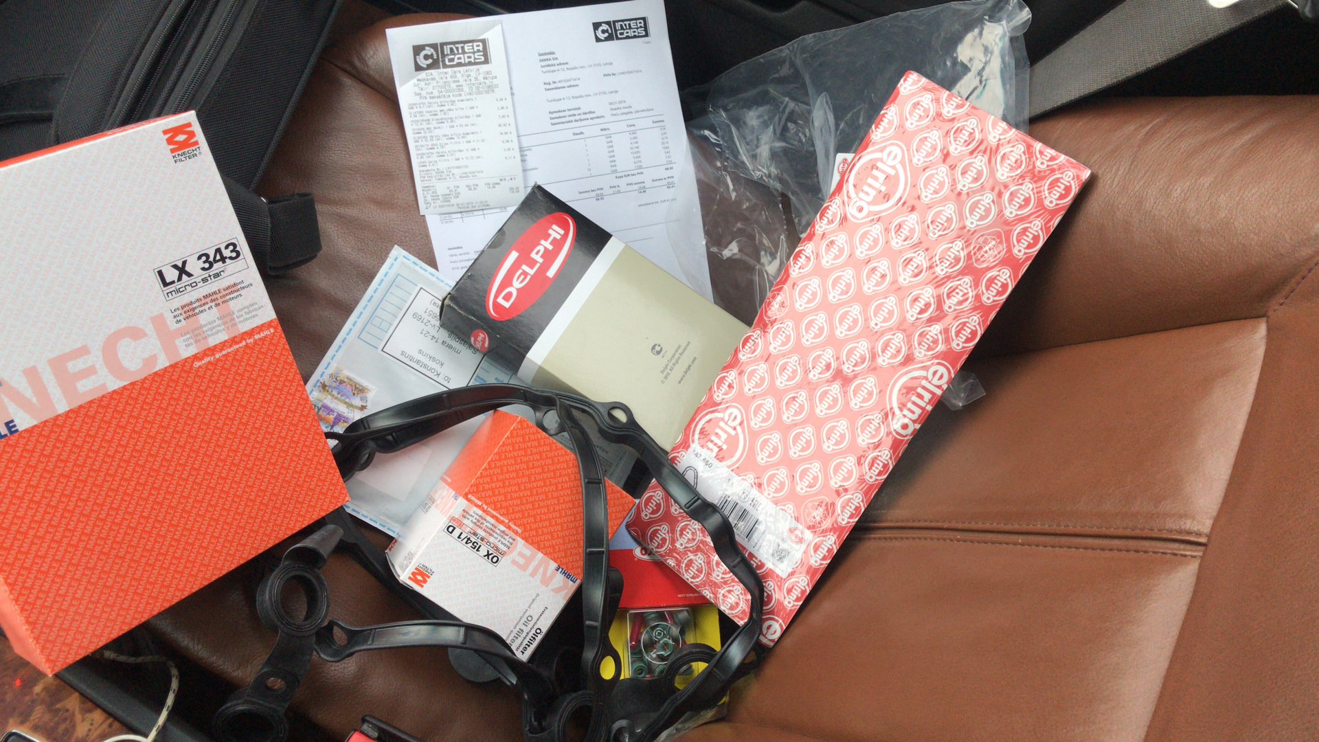

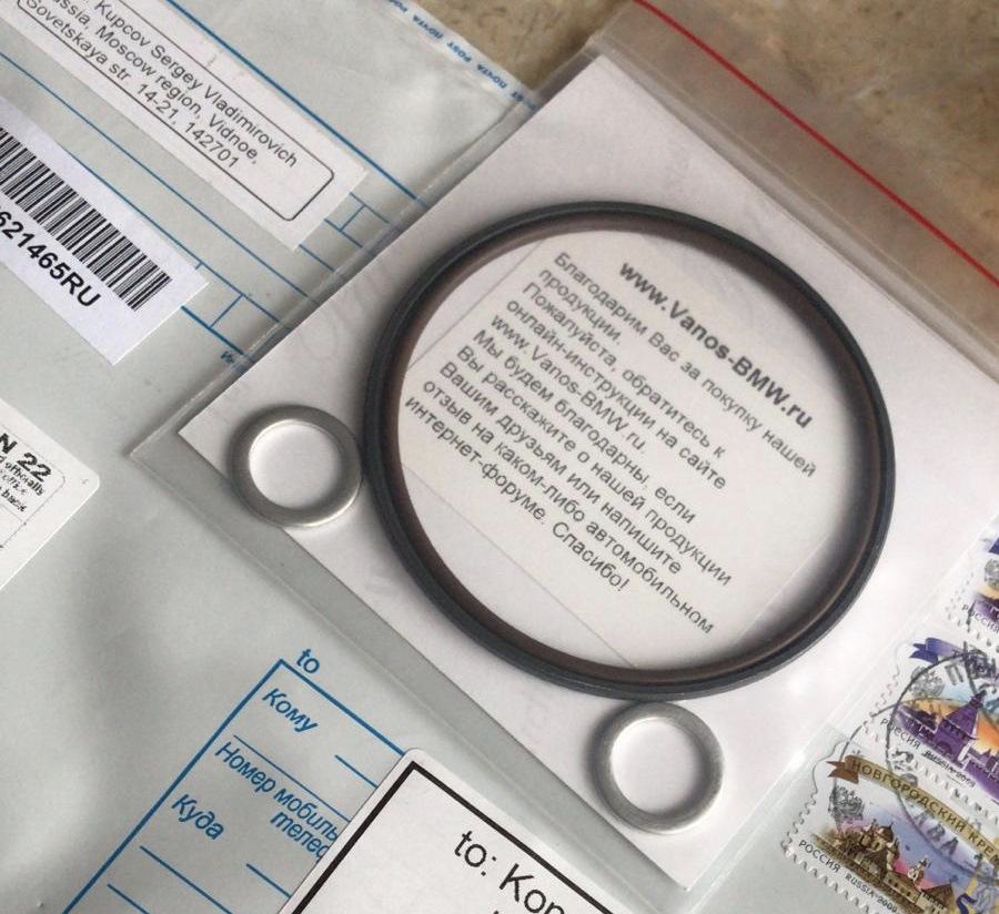

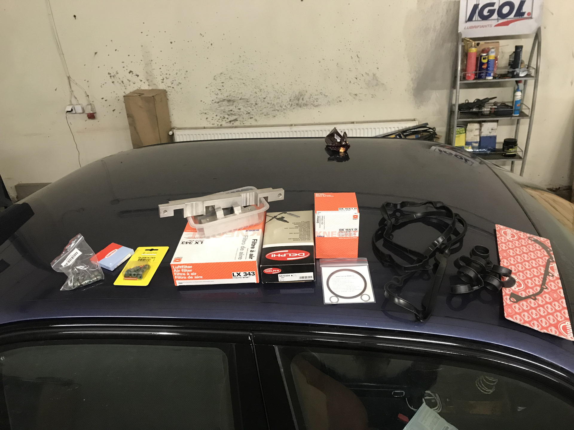

Все понятно из заголовка, жрет масло. Тогда, когда я менял двигатель, который по моему мнению стучал и заменив двигатель я решил с ним ничего не делать, но однако прошло с тех пор уже 53к км. Масло он жрать начал сразу же после установки (в отличии от того, который не жрал ни капли). Сейчас он поджирает его еще больше. я фиг его знает, ну литр какой на тыщи 2 точно. Вообщем я знаю чем это заканчивается не по наслышке, поэтому приобретаю все самое необходимое, попутно р-к ваноса (раз уж там, надо и его сразу зашаманить). Попутная замена фильтра воздуха, фильтра масла и самого масла.

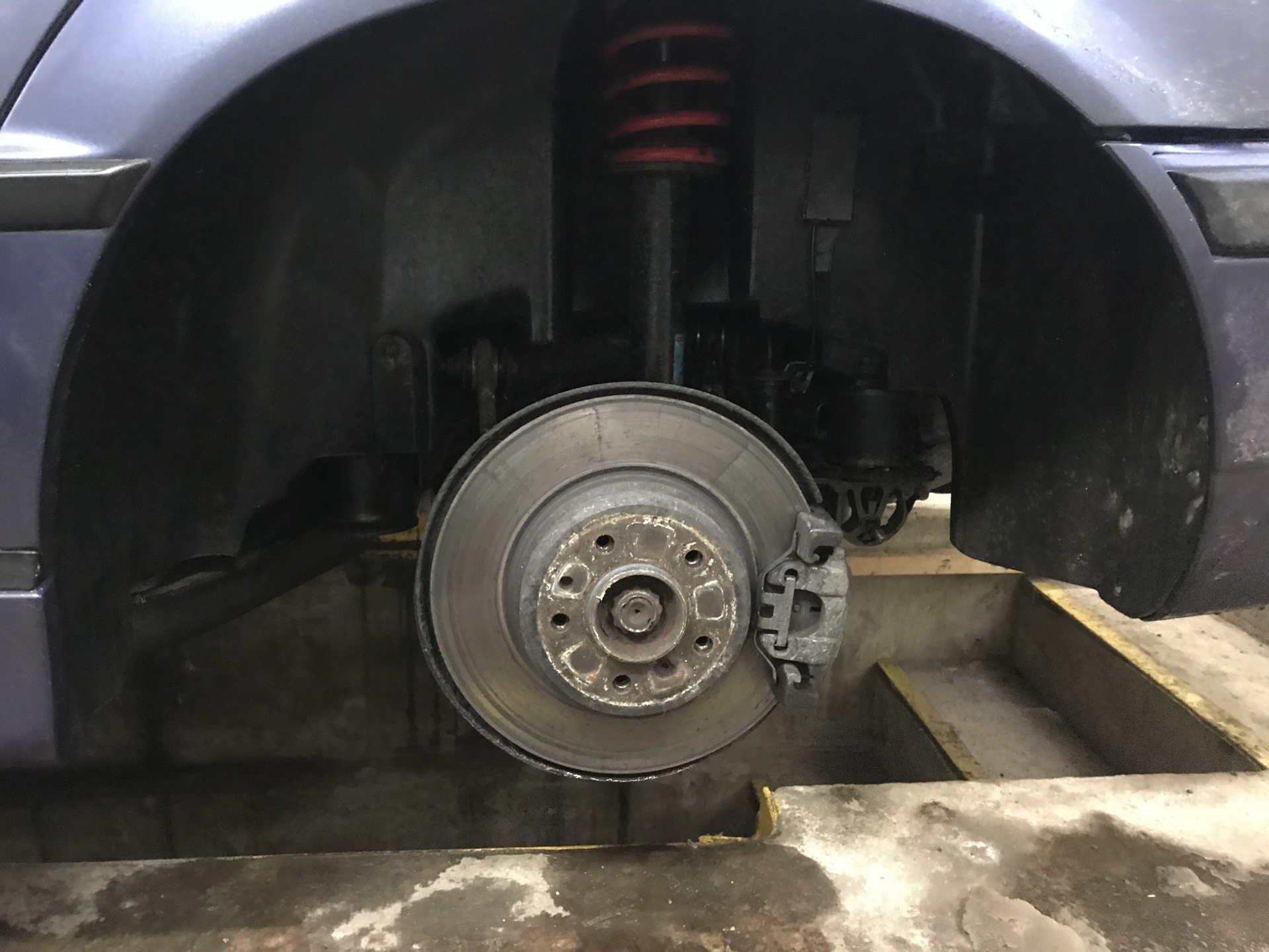

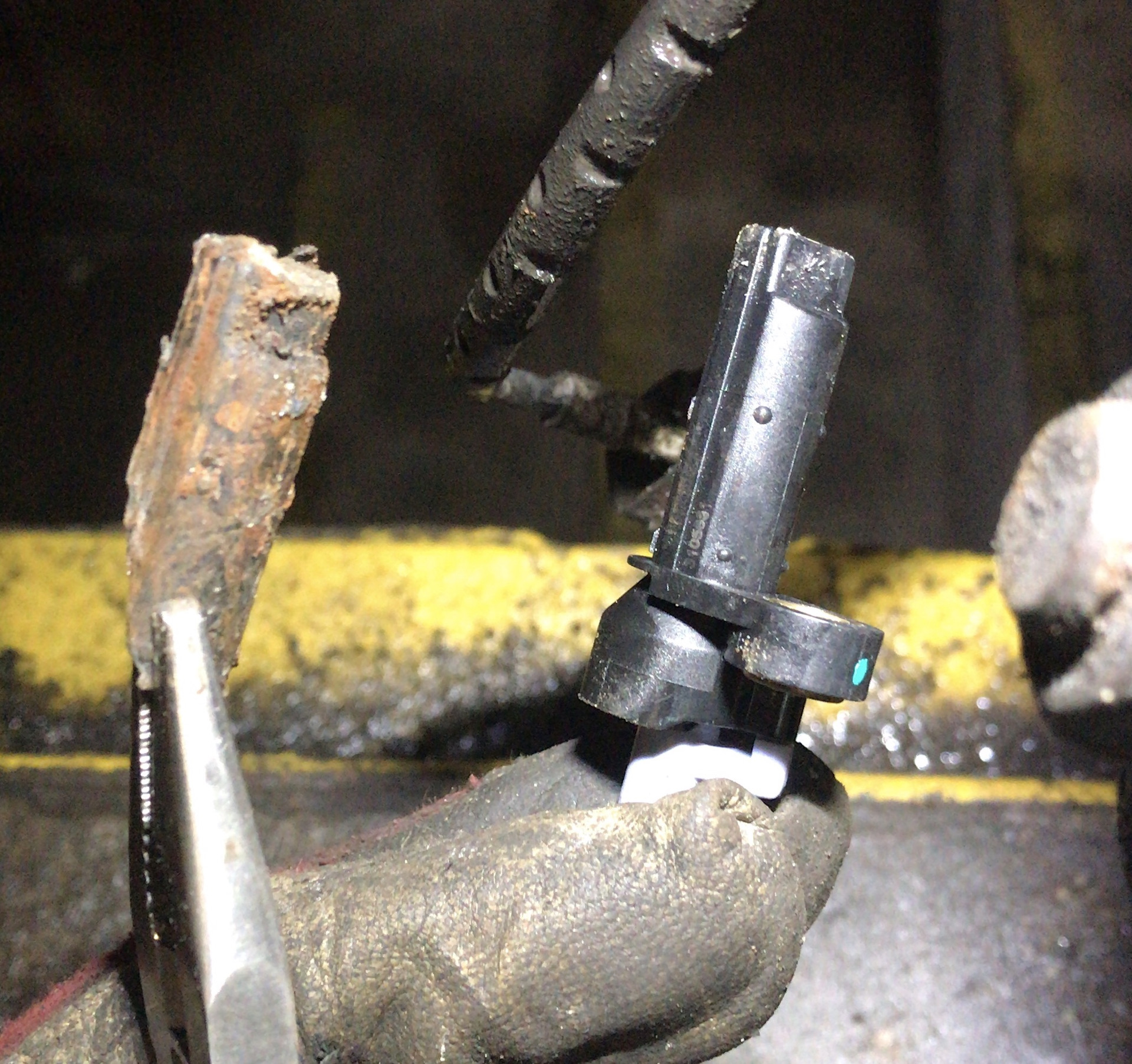

Помимо этого снова АБС! Перед поездкой в Рашу я уже менял передний левый датчик
Но тут снова ощибка! В этот раз зад лево… ладно заменил. однако оно не гаснет, то гаснет, то не гаснет. то даже оба и передний и задний оба замененных показываются. Как бы можно было бы спихнуть на делфи.Но делфи успешно трудится уже два года сзади справа.
и ни разу не заикнулся на глюки. Буду разбираться.

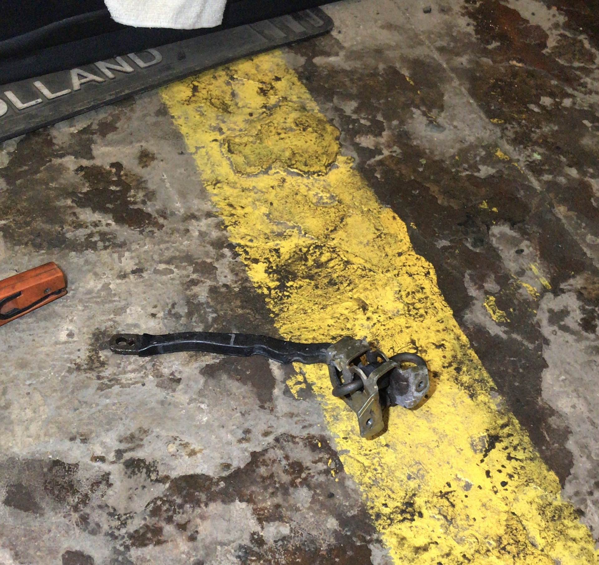

Ну и беда не приходит одна, машина беспощадно ездит вдоль и поперек, и конечно же она дохнет понемногу. Так вот снова сдох ограничитель двери, как и три года назад на моей же двери.
Благо на покраску были приобретены двери почти со всеми кишками и даже одним правым стеклопакетом. Поэтому ограничителей у меня хоть с пивом пей.

А какие именно работы были проведены для устранения жора масла? И дали ли они результат?
Так мотор стоит другой, а старый не жрал…

Ну я из текста поста понял так, что старый мотор масло не жрал, а новый начал жрать через некоторое время после установки. И были приобретены какие-то запчасти для решения этой проблемы и выполнены какие-то работы. Костя поправит, если я что-то не так понял.
Вот мне и интересно, что было сделано для устранения расхода масла и дало ли это желаемый результат?

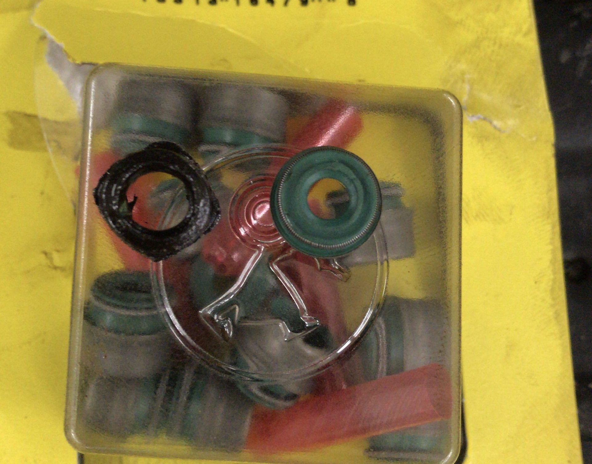

Заменены маслоотражающие колпачки клапанов. Помимо этого стоит проверить систему рециркуляции картерных газов. Она у меня (рециркуляция) в порядке.
В поршневую я конечно же не лез.
Насчет результата отпишусь спустя некоторе время. Надо хоть пару тысяч накатать. Но и помимо этого надо срочно заменить клапанную крышку, она треснула и из неё вместе с картерными газами «прёт» масло. Да и сама рециркуляция работает не корректно из-за подсоса через эти трещины.

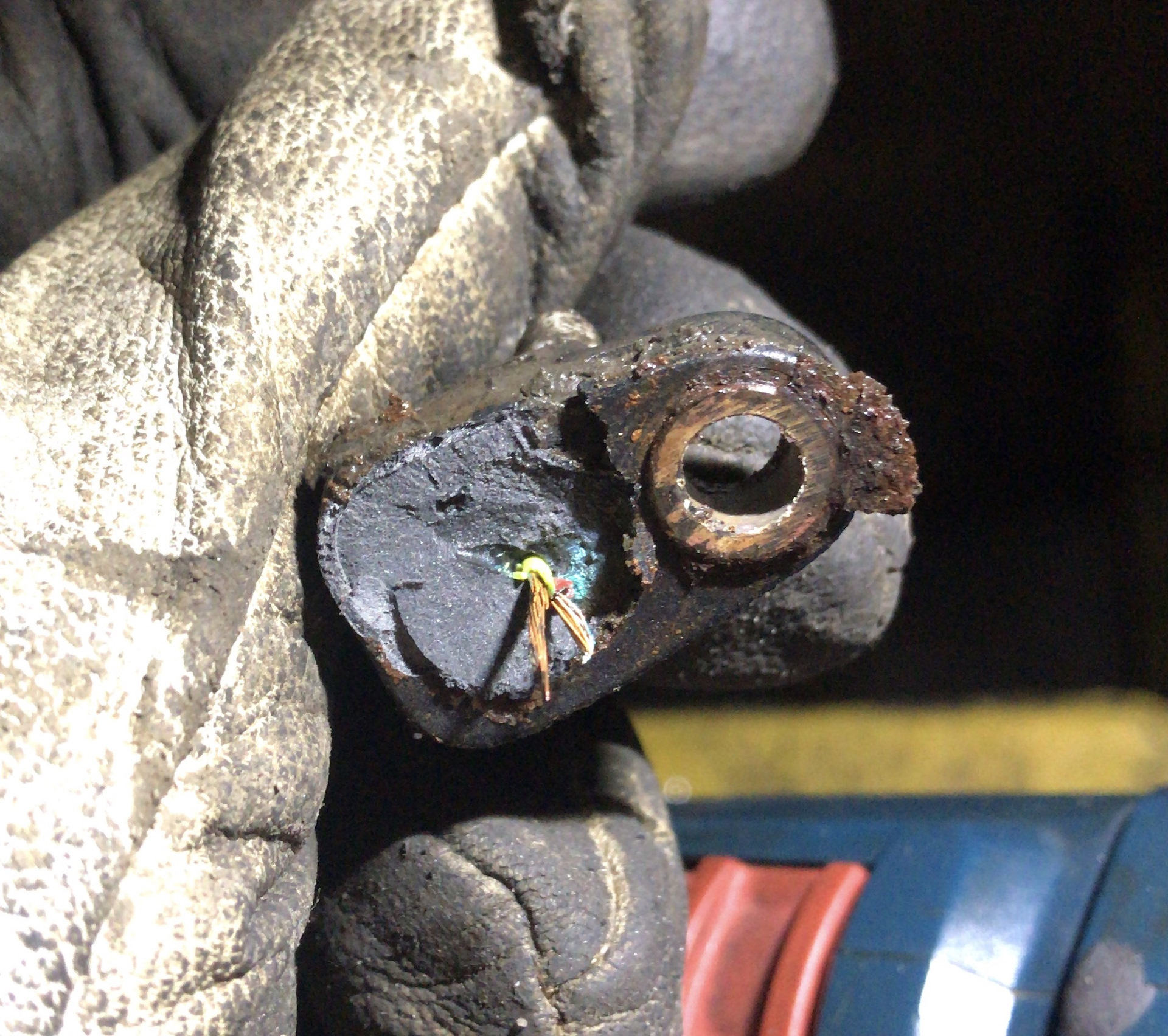

Чуть ниже отписался, что все же передок бьёт ошибку. А задний старый интересно себя вел.
Да, интересное поведение))
Очень даже) но как видно на фото, когда сломал датчик там окисл. Он то и давал такой эффект контакта/неконтакта.

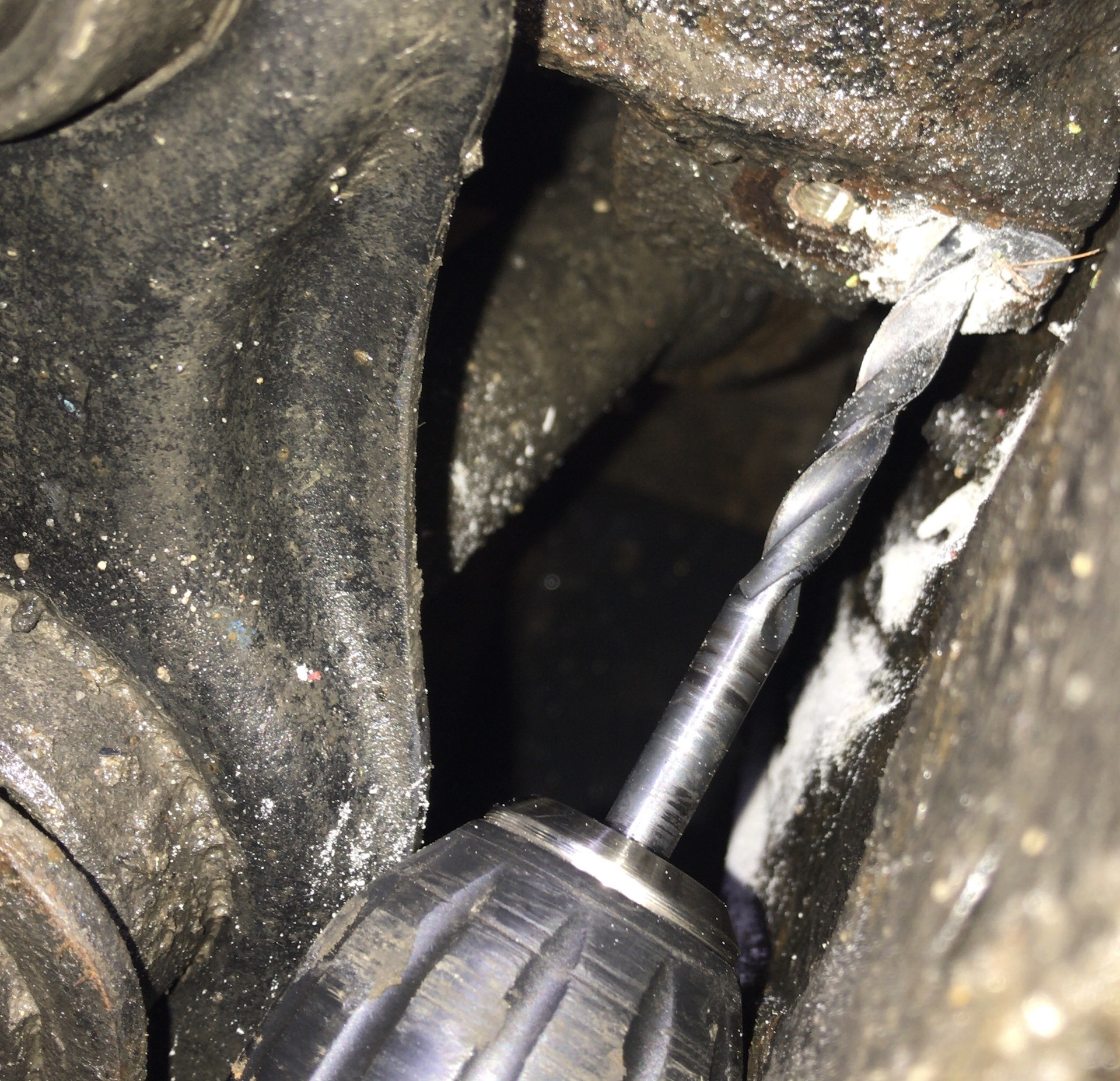

На данном этапе, утром пришел к умозаключению, что коробка трогает со второй (у меня нет асц и когда колеса буксуют, то она всегда перерубает вторую и старт тоже со второй, или например колеса разного диаметра перед зад и старт со второй, будто пробуксовка). Значится, ошибку все таки бьёт передний. Так и оказалось, подключив инпу онлайн покатался. Да, ошибку бьет перед. Возможно, что датчик вставил не до конца! Заменив датчик я не обратил на это пристального внимания. А ведь там после старого датчика достаточно ржи на кулаке под посадку. Буду снимать колесо и смотреть на днях
и ты туда полез )))
А что оставалось))
