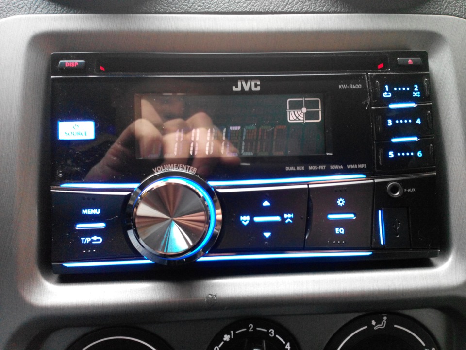

Ну вот наконец-то заменил магнитолу. Не обуду описывать муки выбора между китайскими 2-х диновыми с сенсорным экраном и хорошей оригинальной магнитолой, но без тачскрина.
Выбор все-таки остановил на JVC.

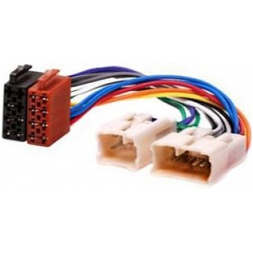

Прочитав geely forum вдоль и поперек понял, что эта магнитола устанавливается идеально вместо штатной в моей машине, также прочитал, что нужен ISO переходник, чтобы не возиться с паяльником.
Итак:
Магнитолу заказал на автозвуке:
Там же заказал ISO адаптер:

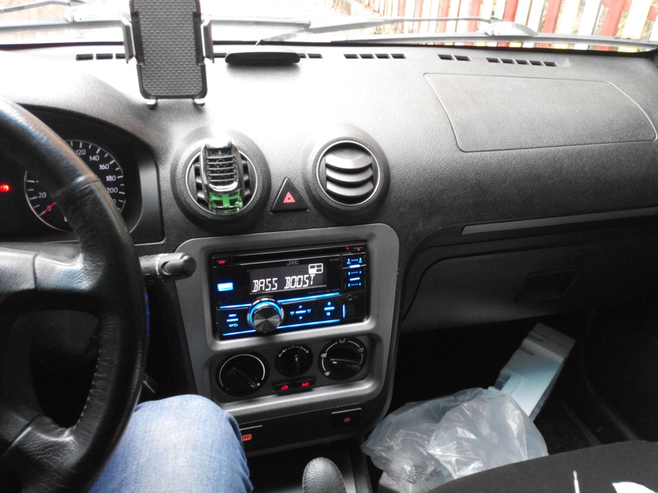

Сегодня утром установил за полчаса. Без каких-либо проблем: к штатной проводке подключаем адаптер, и затем адаптер к ISO кабелю из комплекта с магнитолой и собственно в само устройство.
Для лучше установки пришлось снять пластиковую рамку c магнитолы, которая идет по периметру, т.к. с ней наша серебристая накладка не хотела садиться. Кронштейны отрегулировал так, чтобы магнитола слегка выступала в отличии от штатной, которая была сильно (как по мне) утоплена.
Очень доволен результатом:) После НГ заменю динамики в передних дверях и в задней полке (сзади уже начали "пердеть" — ну а что я, собственно, хотел от заводской акустики? :) ), предварительно обесшумив и обтянув черным карпетом заднюю полку. Но об этом уже в следующей записи:)
