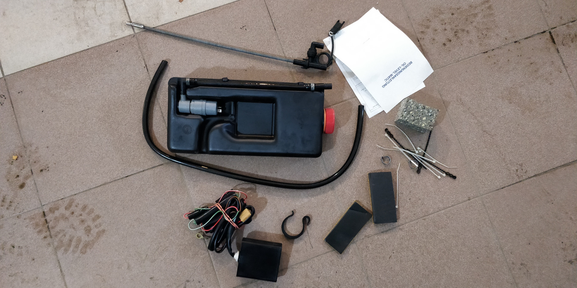

Ну и начнем с демонстрации приобретенного мной нового комплекта

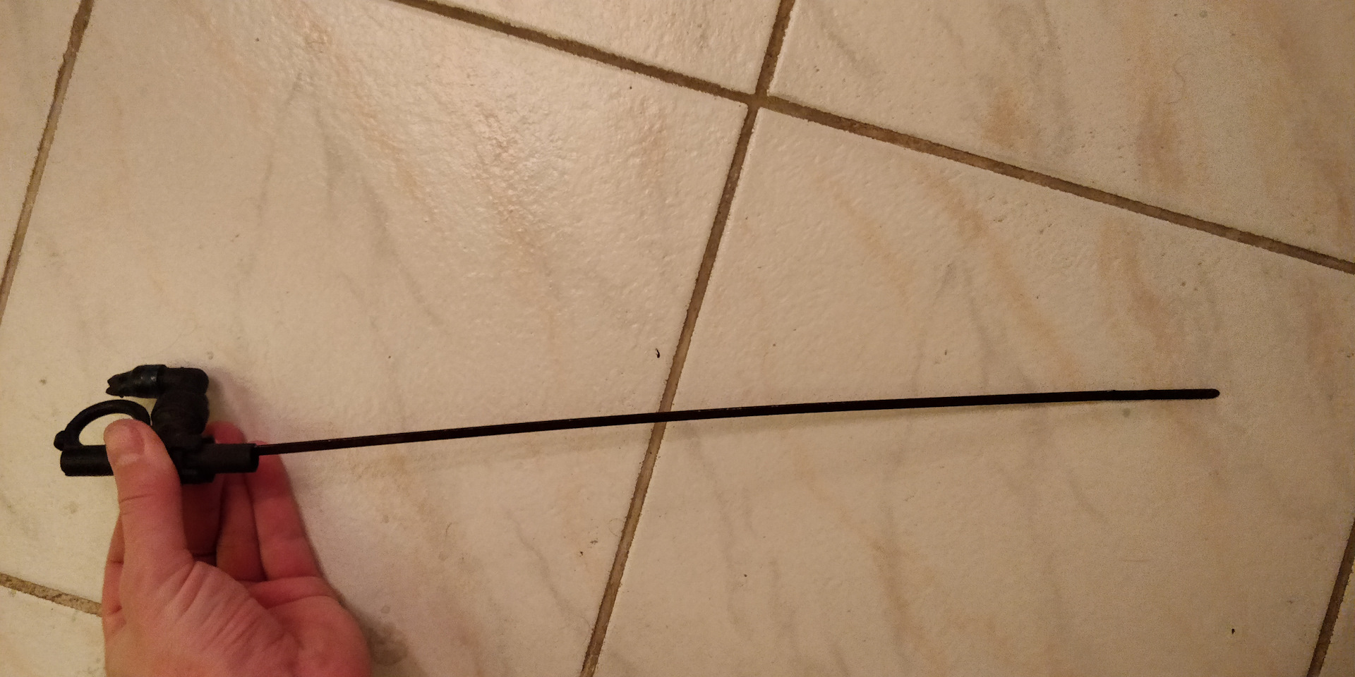

Ну и объясню какой комплект взял себе. Так как у меня нет датчика уровня масла в поддоне двигателя и соответственно на check панеле горит motoroil постоянно, а найти такой поддон под датчик мне так и не удалось, я купил как раз комплект для 728. Он предпологает отсутствие датчика в поддоне и соответственно он находится сразу в щупе. Т.е. система долива получает информацию со своего датчика об уровне масла в поддоне, а не основывается на датчике в поддоне мотора .
До покупки этого комплекта, я уже распологал щупом от сисистемы для моторов старшей серии, мне его подарил Lewonid, за, что отдельное спасибо, может еще пригодится куданибудь…
Теперь осталось дождаться весны и установить систему.
