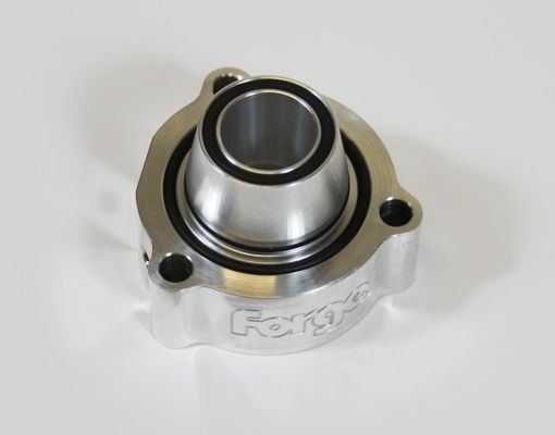

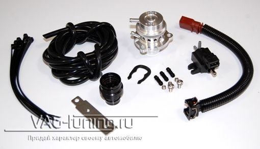

Сразу как купил машину заметил, что тяга оставляет желать лучшего, да и комп бил ошибку (точно не помню какую, давно было, что то связанное с недостатком наддува по-моему). Полазил по нету, нашел решение, замена перепускного клапана. Сразу решил купить в штатах от Forge Motorsport с насадкой Blow Off ( знакомый как раз собирался к нам в гости, он и привез), заодно купил воздушный фильтр K&N. Но ждать пока он приедет не хотелось, поэтому купил на время оригинал, как оказалось зря, полез ставить, а там все тип топ, клапан заменен видно недавно с такой же буквочкой D на конце. Поменял конечно, но безрезультатано((( Пришлось дожидаться пиндосовского, ставить его и ехать на сто. Ребята оказались умелые, нашли проблему ( оказалась сама турбина), отремонтировали, а заодно и клапан настроили, после чего машинка начала не просто быстро ехать, а низко летать)))
На фото немного не тот клапан, уже новый с встроенным Blow Off, старого фото не нашел.
