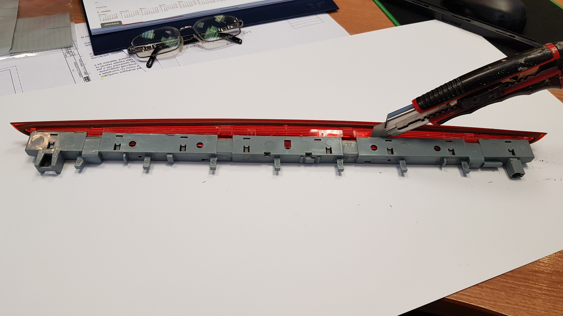

Не так давно машинка меня "порадовала" пронзительным писком и надписью на экране "BREMS LICHT"
Перестал работать дополнительный стоп, как у всех.

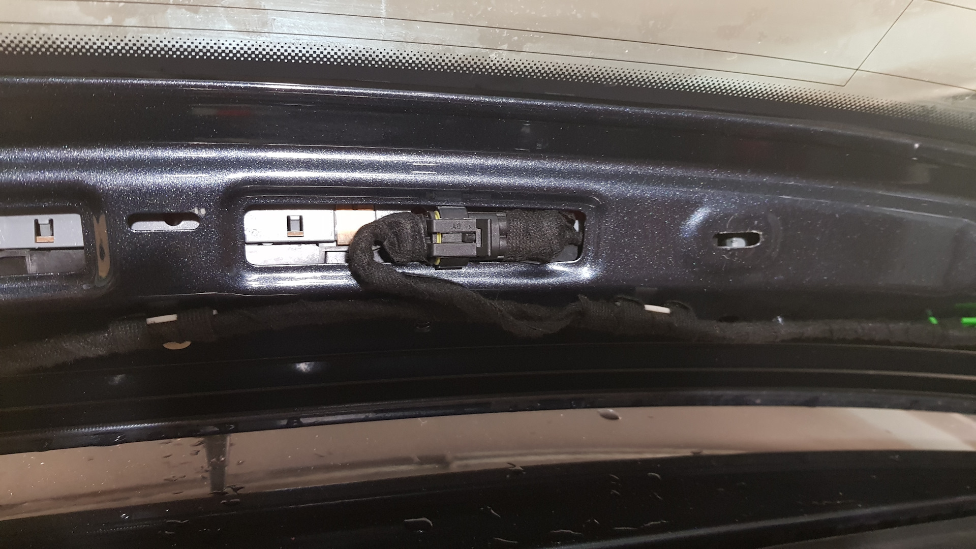

Разобрал дверь, вынул его (не без труда, а все лень, не прочитал инструкцию).

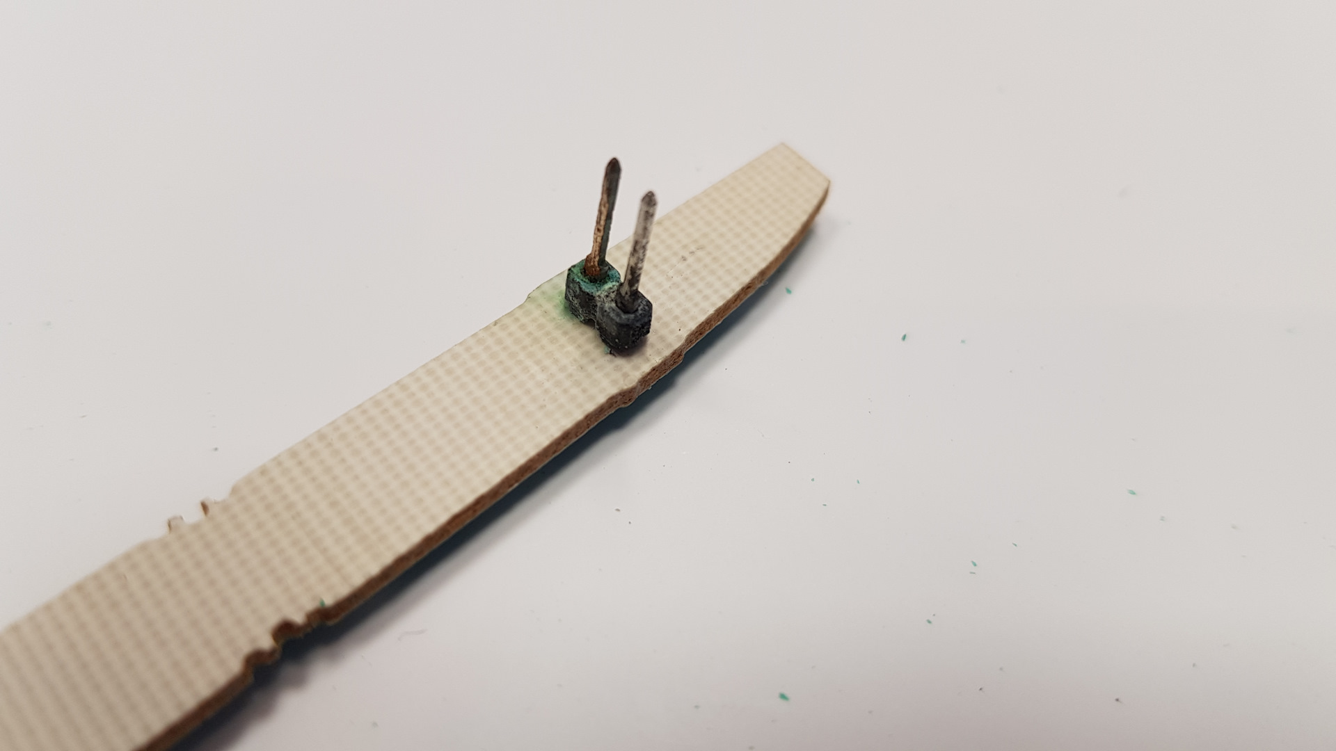

Сразу стало понятно, что беда началась со штекера, там все зеленое.

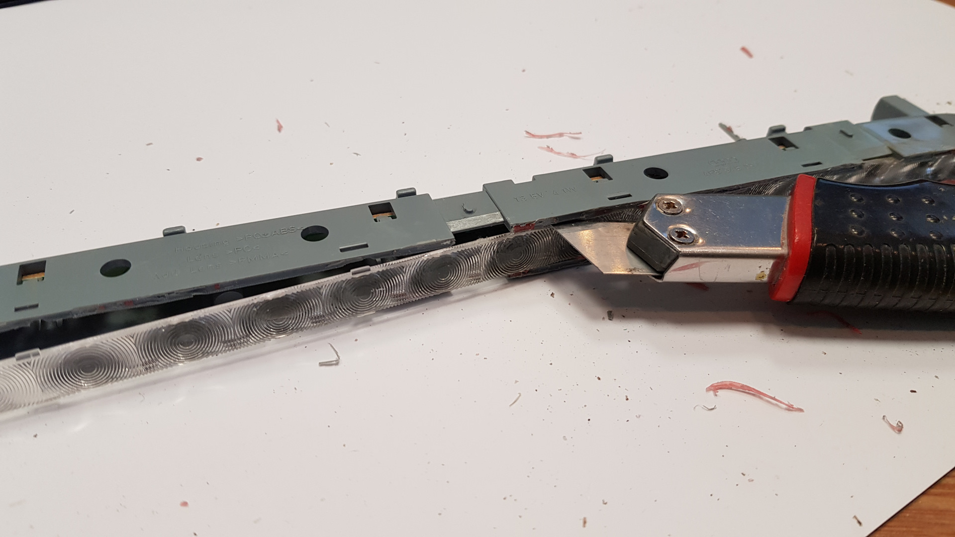

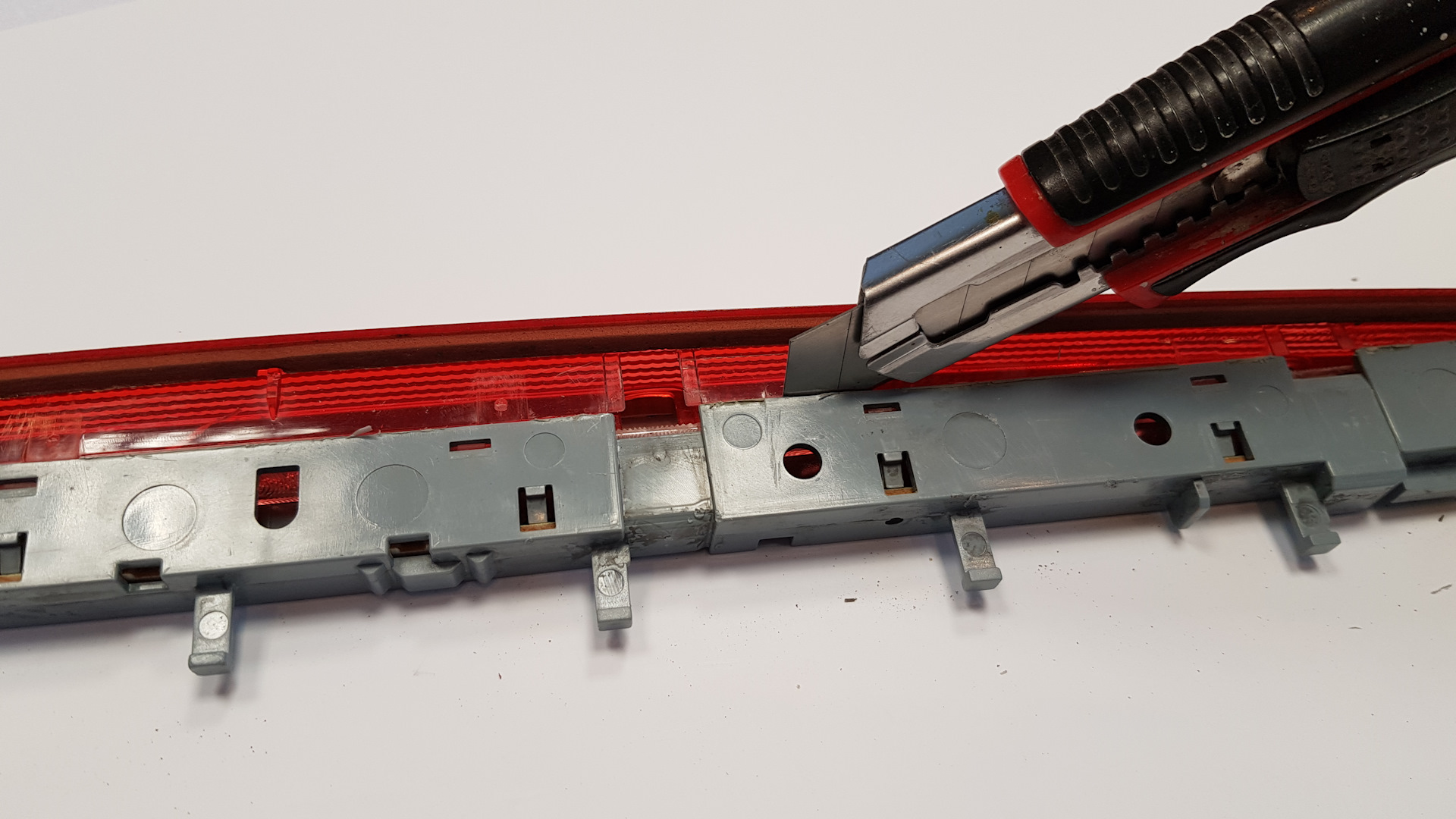

Острым канцелярским ножом вскрыл фонарь.
Вытащил плату с диодами.

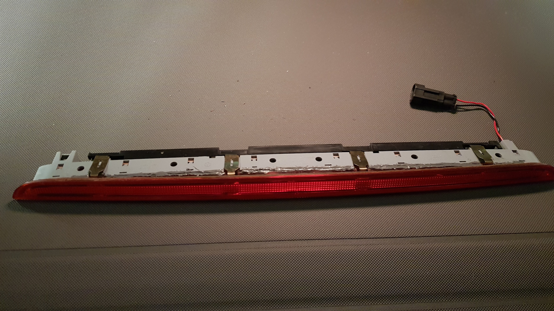

Местами выидны окислы дорожек, зачистил, залудил. Старый разъем выпаял вовсе.

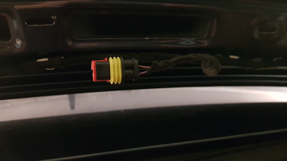

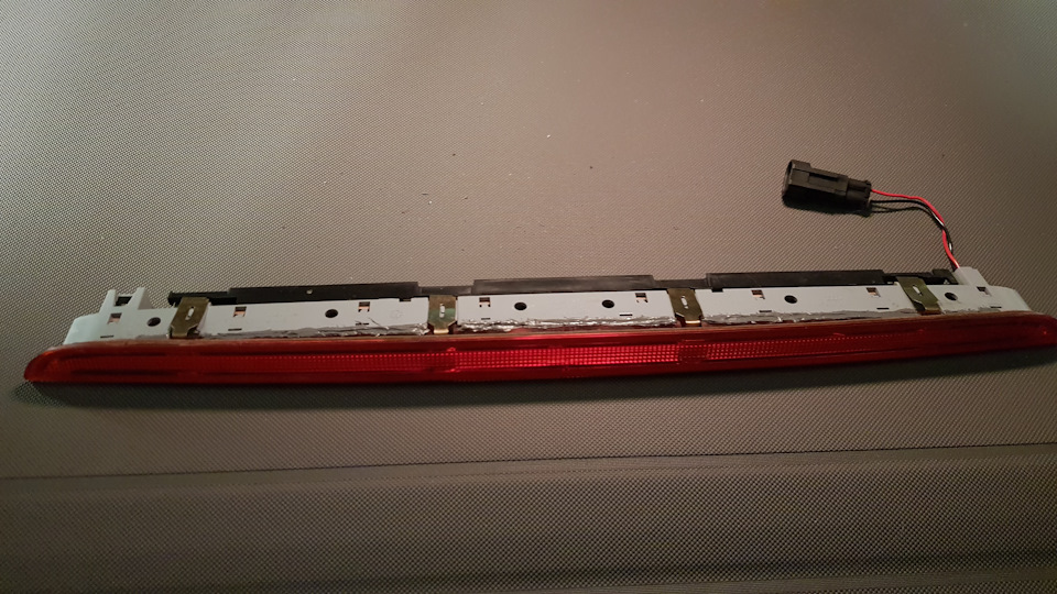

На его место припаял провода и сделал внешний водонепроницаемый разъем.
Плату покрыл прочным 1К лаком из балончика, 3 слоя.

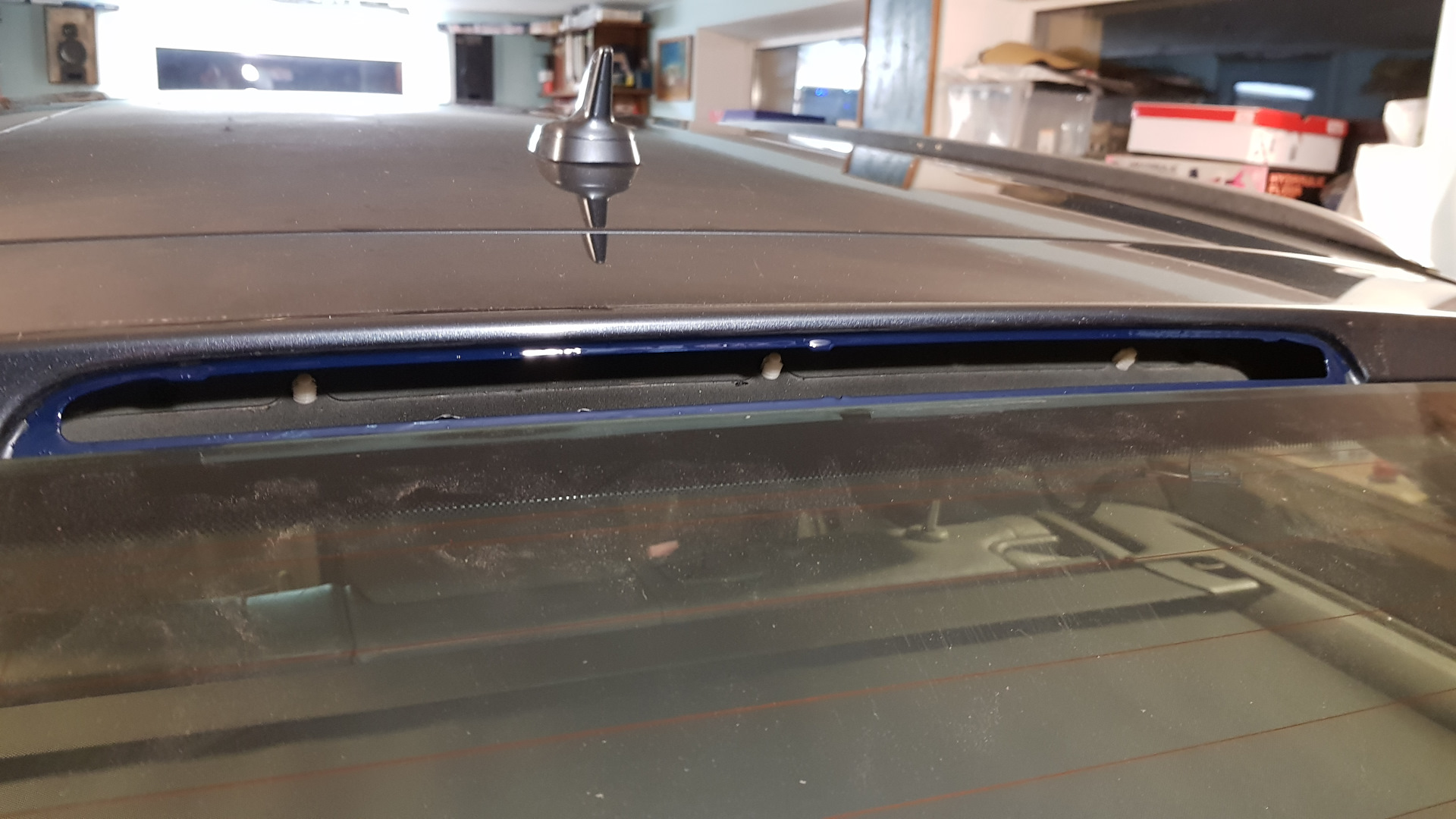

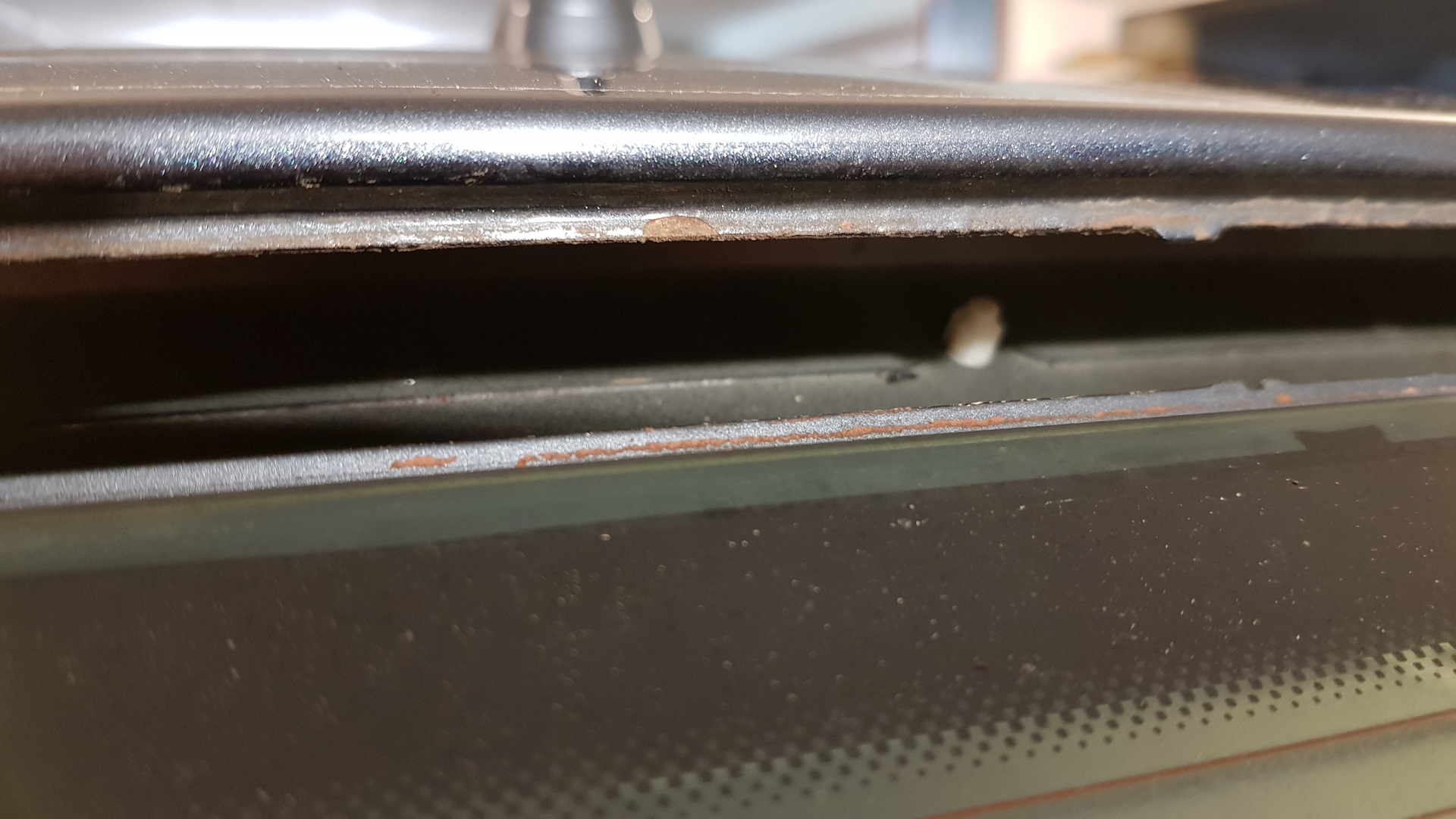

Обнаружил небольшую коррозию под фонарем
Зачистил до металла и временно покрасил краской "по ржавчине"
Собрал фонарь на эпоксидке. Все работает.

Красавчик, всё по хозяйски сдал, даже разъём влагоизолированный!
Ну да, туда столько влаги летит…
