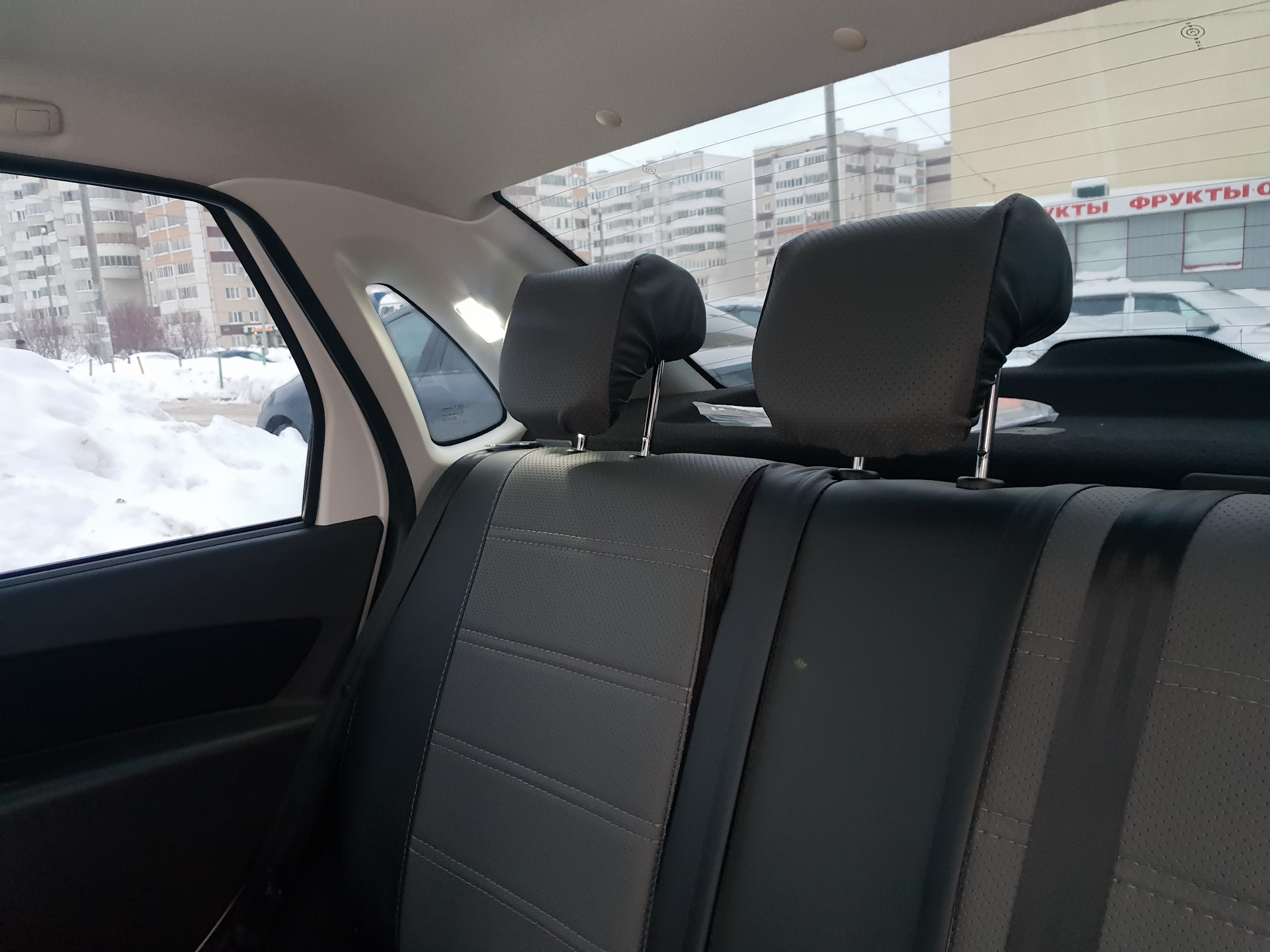

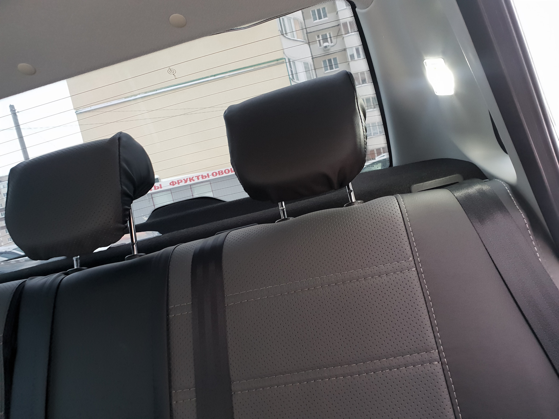

В первую очередь провёл свет задним пассажирам
основная идея www.drive2.ru/l/1359003/
Необходимо:
1. Плафон подсветки номера Ваз 2108 (только контакты (пластины) при установке нужно согнуть, чтобы не задевали кузов)
2. Кнопка (выключатель) от Гранты вместе с фишкой. Желательно кнопку новую, с белым светодиодом.
3. Светодиодные лампочки (родные светят как-то не очень)
3. Провода, изолента
Подключил к разъёму блока освещения салона, провода провёл вдоль левого борта. Распиновку разъёма взял от Весты www.drive2.ru/l/514075838006690495/. Единственное, цвета проводов на Гранте и на Весте отличаются. Нумерация проводов указана на самом разъёме.
В жгуте нужны три провода: постоянная масса, масса от концевиков, постоянный плюс. Задние плафоны подключил к постоянному плюсу и к массе от концевиков. На дополнительную кнопку разрыв сделал на постоянную массу и на массу концевиков. То есть при нажатии кнопки на панели, появляется масса, как при открытии дверей. Подсветку самой кнопки от габаритов подключил к соседней кнопке. Распиновка кнопки здесь www.drive2.ru/l/288230376152838641/. Так как разрыв на массу, диод при нажатии кнопки гореть не будет.
Освещение салона в итоге горит в 4х режимах.
1. При открытии дверей, горят все плафоны
2. При нажатии дополнительной кнопки на панели с закрытыми дверьми, так же горят все плафоны
3. При отключении срабатывания плафона передних пассажиров от открытия дверей нажатием кнопки на самом плафоне и при нажатии дополнительной кнопки на панели, горят плафоны только задним пассажирам.
4. Ну и включение плафона передних пассажиров нажатием кнопки на самом плафоне, горит только сам плафон, без задних
На мой взгляд очень удобно, когда задним пассажирам можно включить отдельно
Так же вечером неплохо смотрится, если открыть двери штатным ключом с сигнализацией, загорается свет во всём салоне

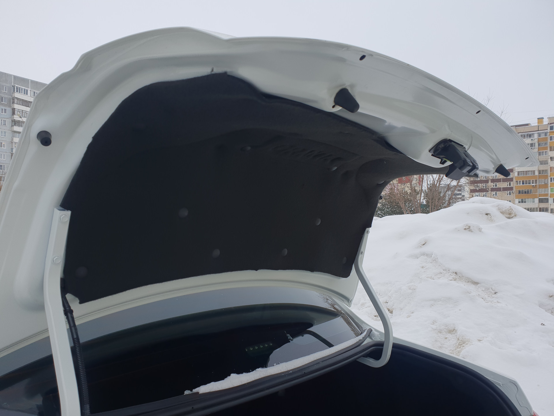

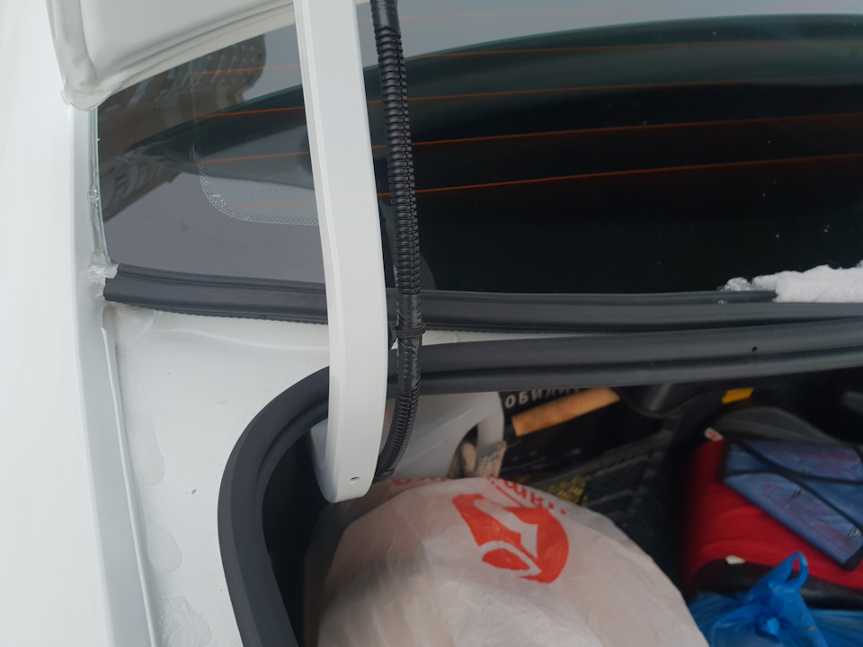

Так же поставил дополнительно уплотнитель от дверей Ваз 2108 в багажник и в капот. Я думаю это уже заезженная тема, каждый владелец Гранты седан должен об этих недостатках знать.
Ещё обшил крышку багажника. Купил готовый материал и клипсы на авторынке. Немного пришлось подрезать, плохо стал закрываться багажник
Уплотнитель средней стойки, без него тоже уже никуда

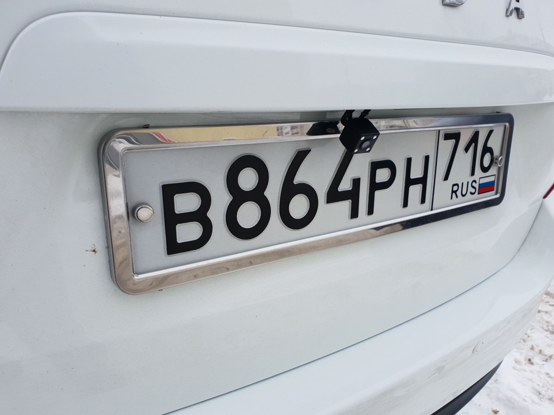

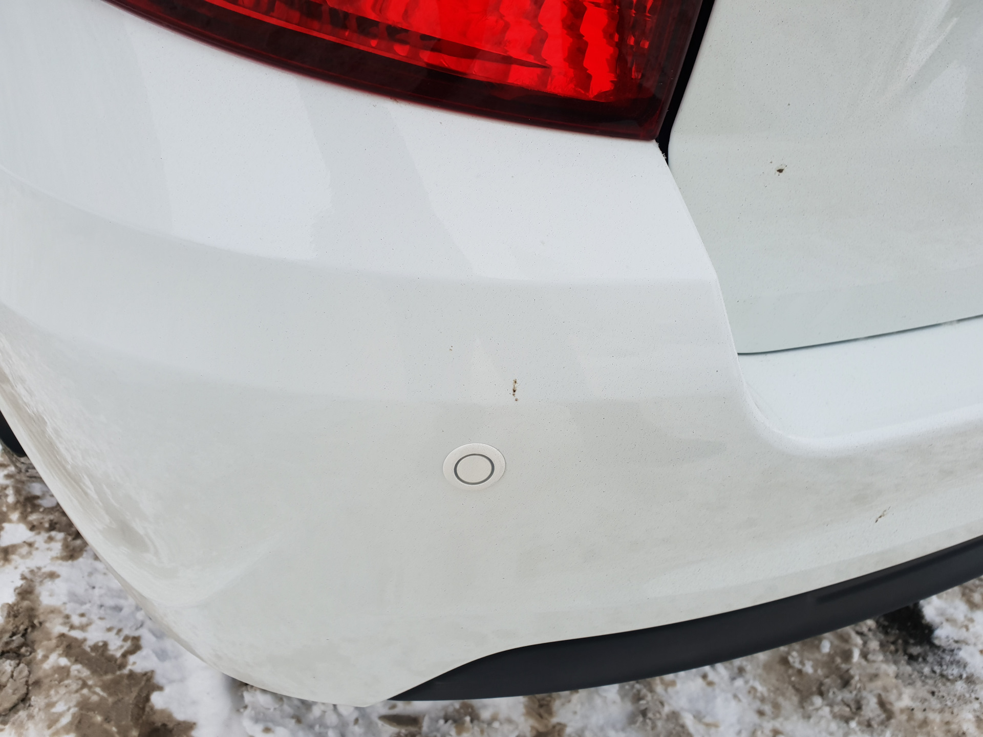

Парктроник. Устанавливал у официального дилера. Коробку выкинул, даже не посмотрел производителя
Хромированная рамка номера с хромированными крышками болтов. Покупал в магазине Би-Би.

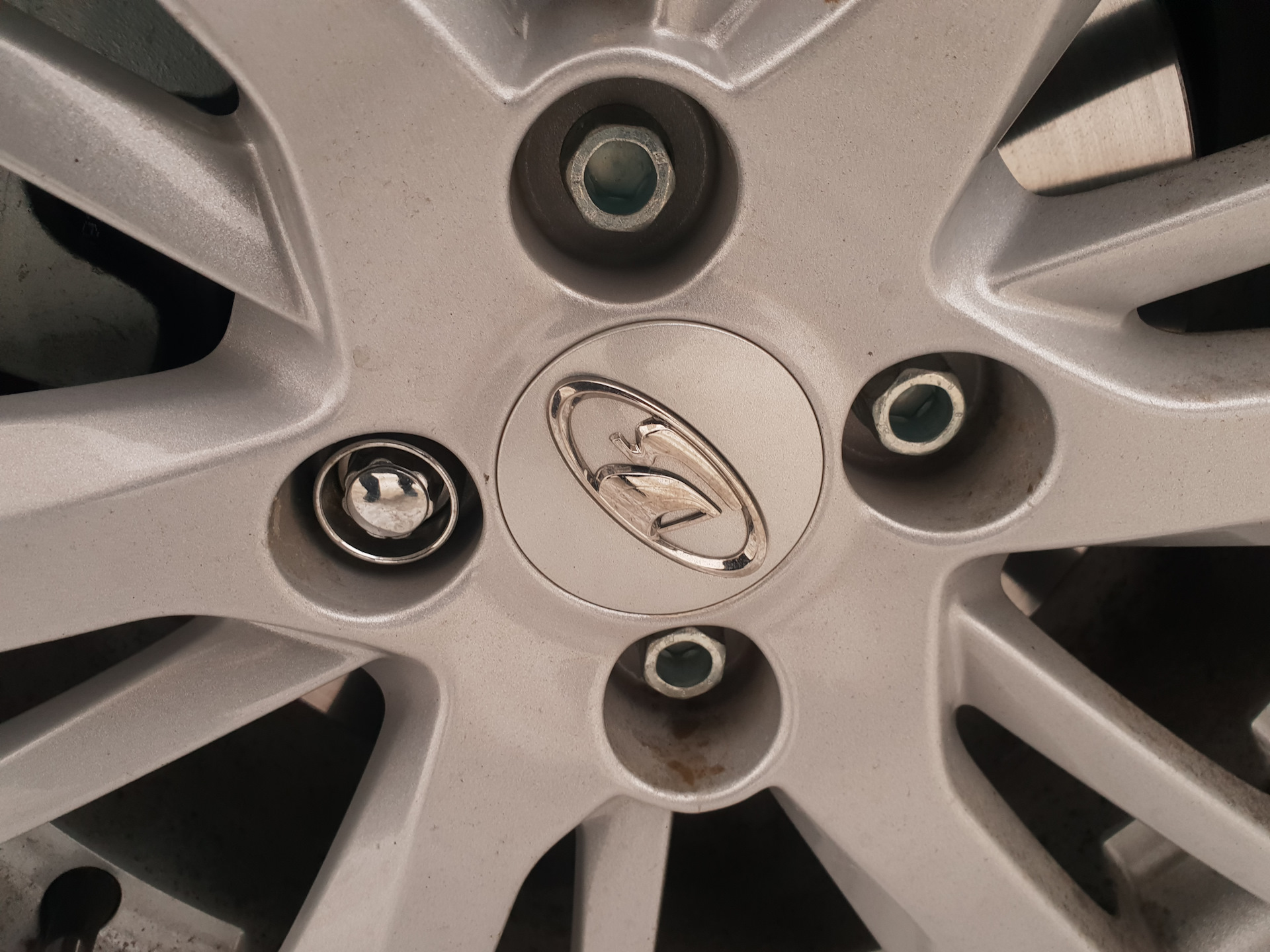

Болты секретки. В соседнем дворе у двух машин сняли колеса. Покупал в магазине Би-Би.

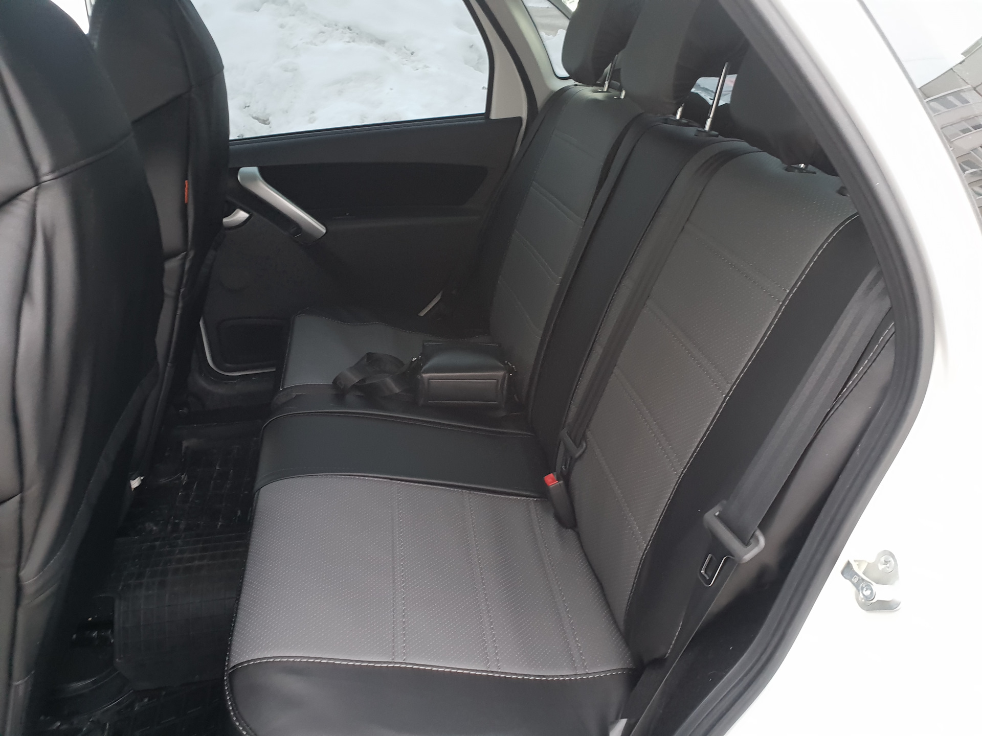

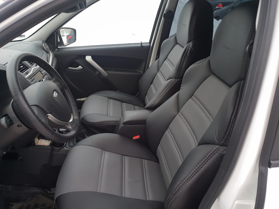

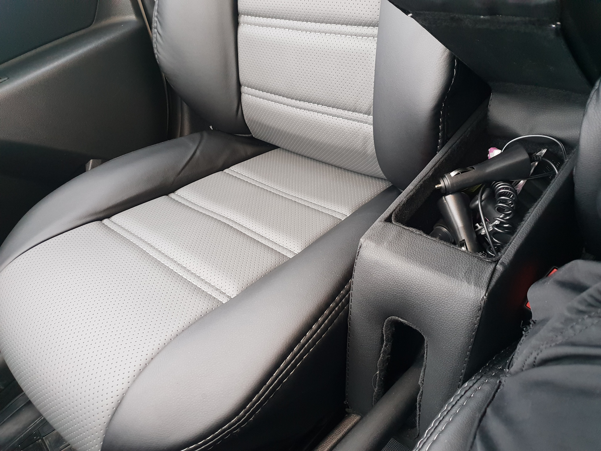

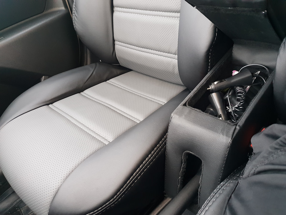

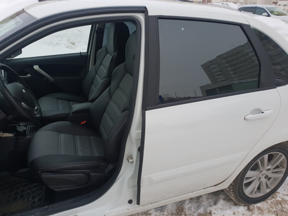

Чехлы экокожа. Взял с боковой поддержкой. Покупал и устанавливал у местной фирмы.
Подлокотник из искусственной кожей. Покупал в магазине Би-Би.

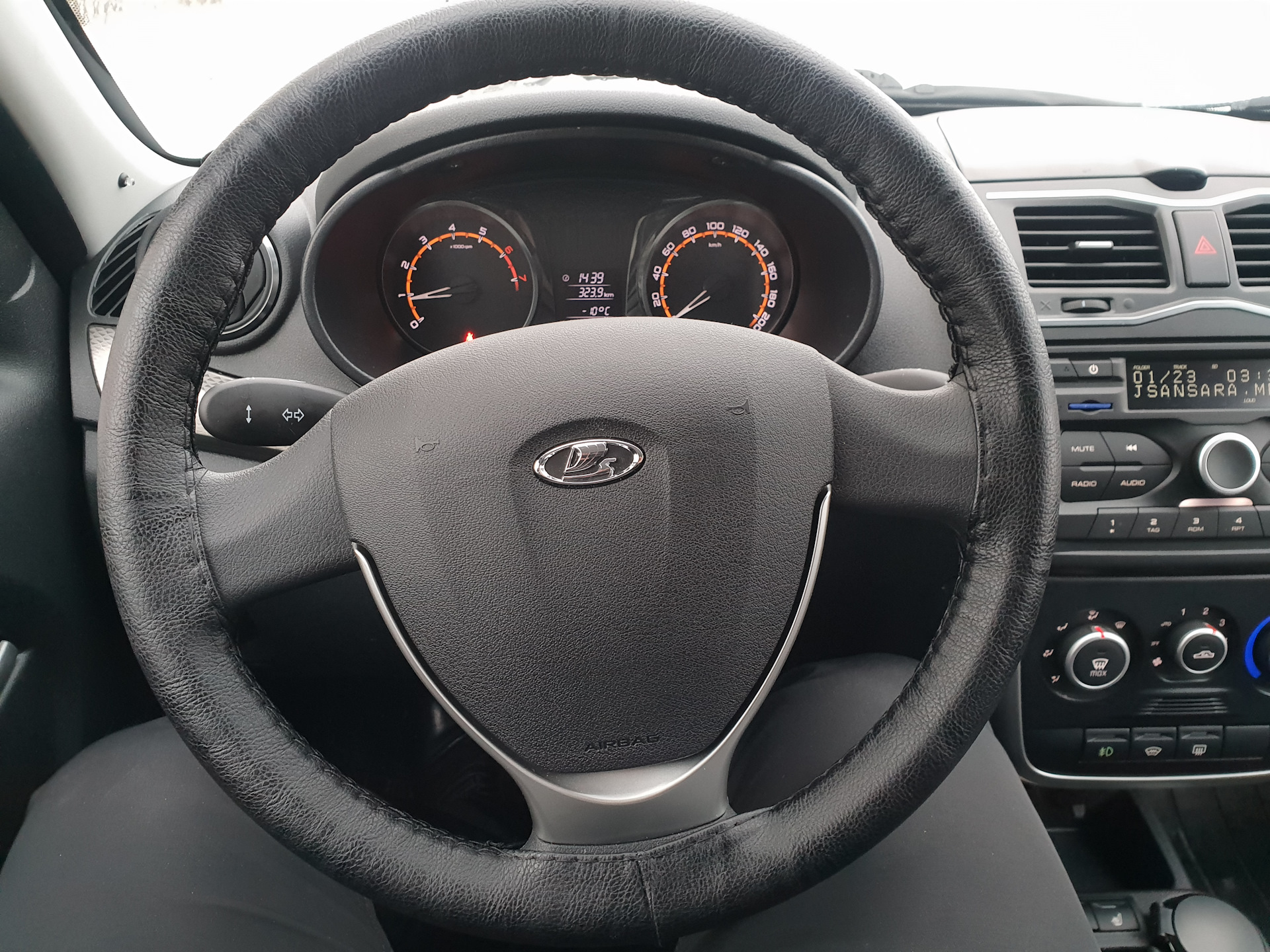

Оплетка руля из искусственной кожей. Покупал в магазине Би-Би.

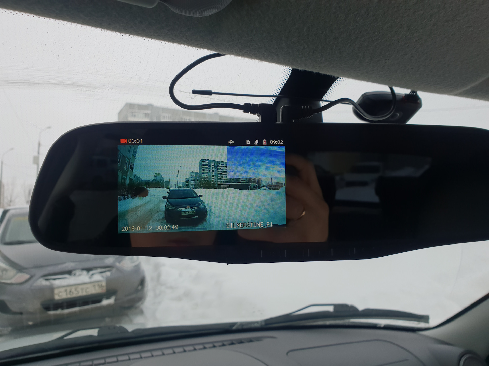

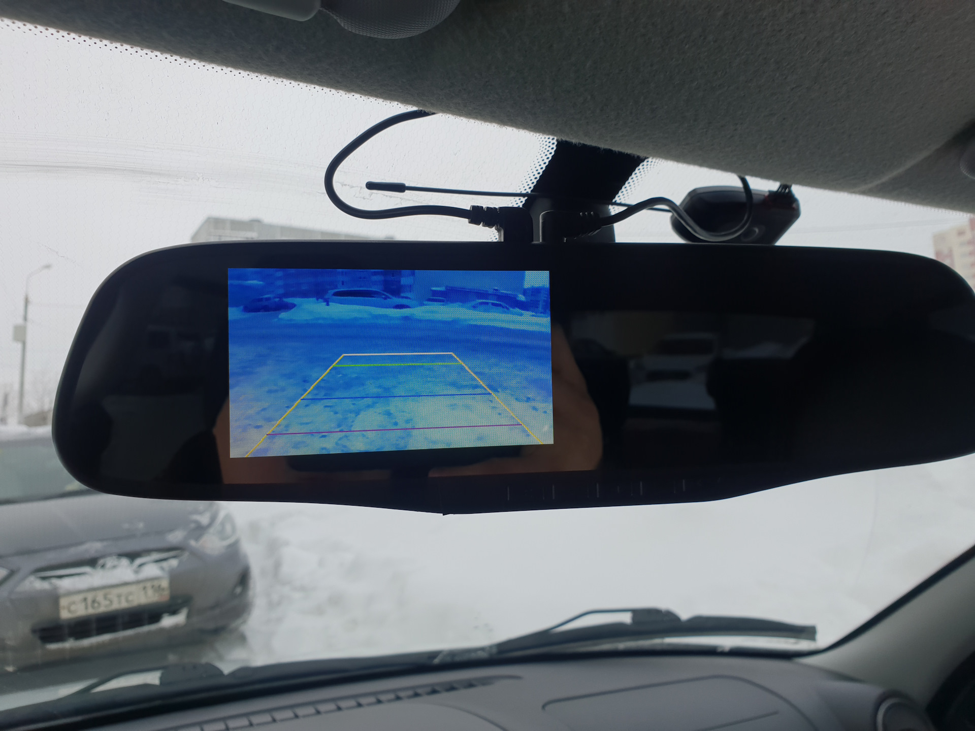

Регистратор с камерой заднего вида. Официальный дилер просил за установку этого регистратора 4600 руб., сам регистратор обошёлся в 2700 руб. Что-то мне показалось ну совсем дорого. Сам установил за 3-4 часа. Провод задней камеры провёл вместе с проводами плафонов задних пассажиров

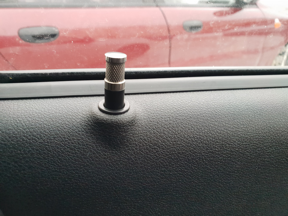

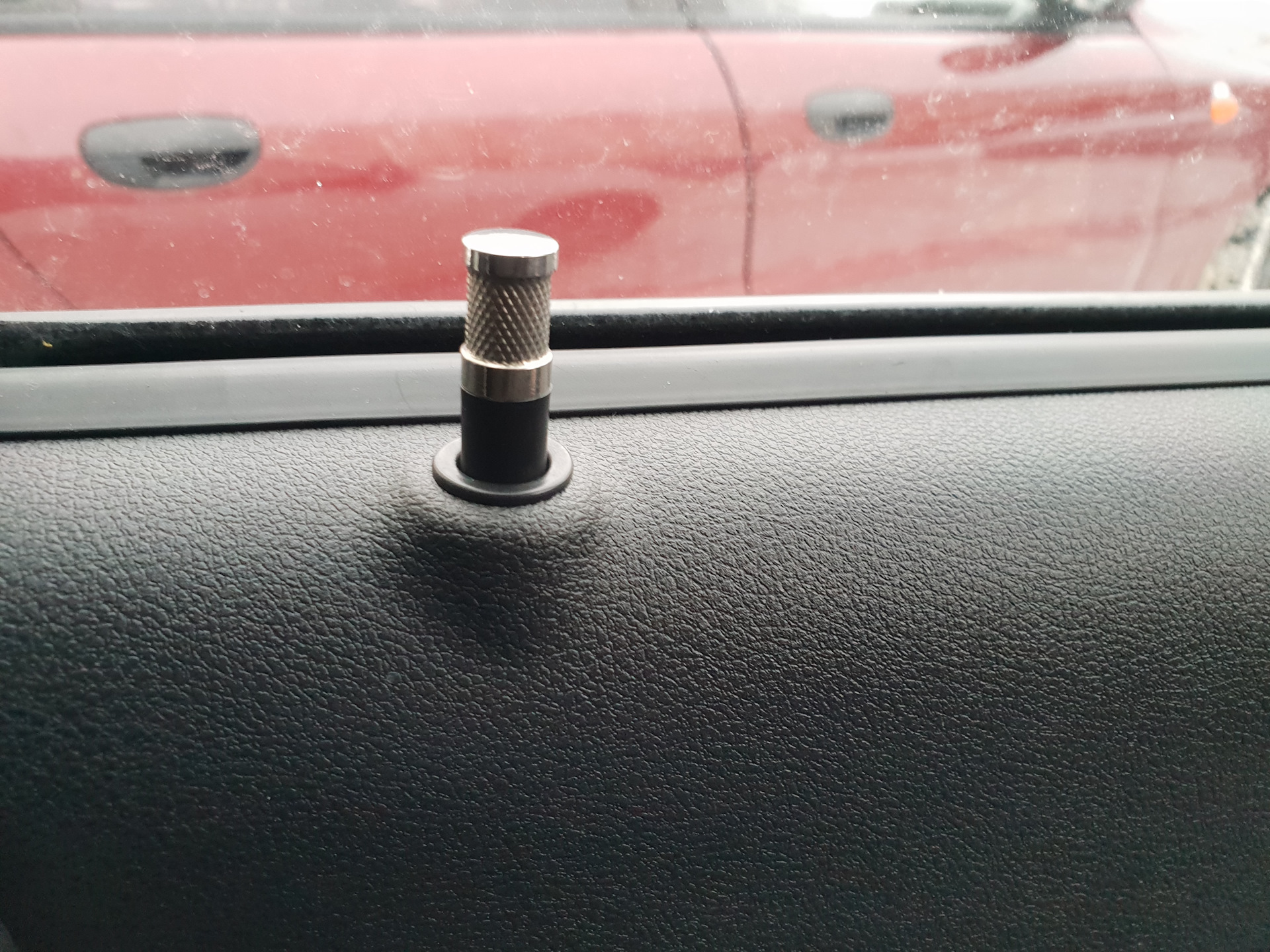

Хромированные пипки. Покупал в магазине Би-Би.

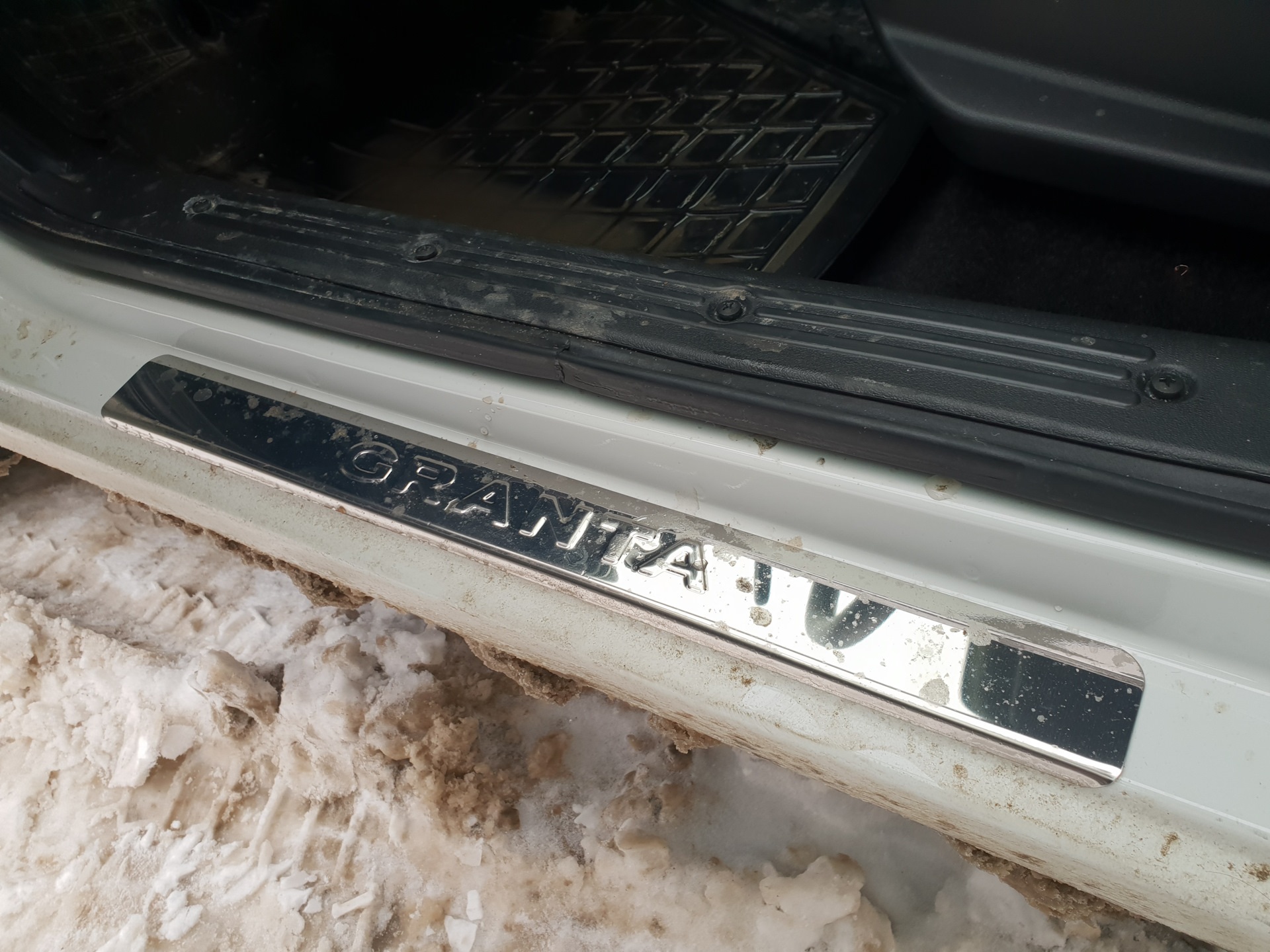

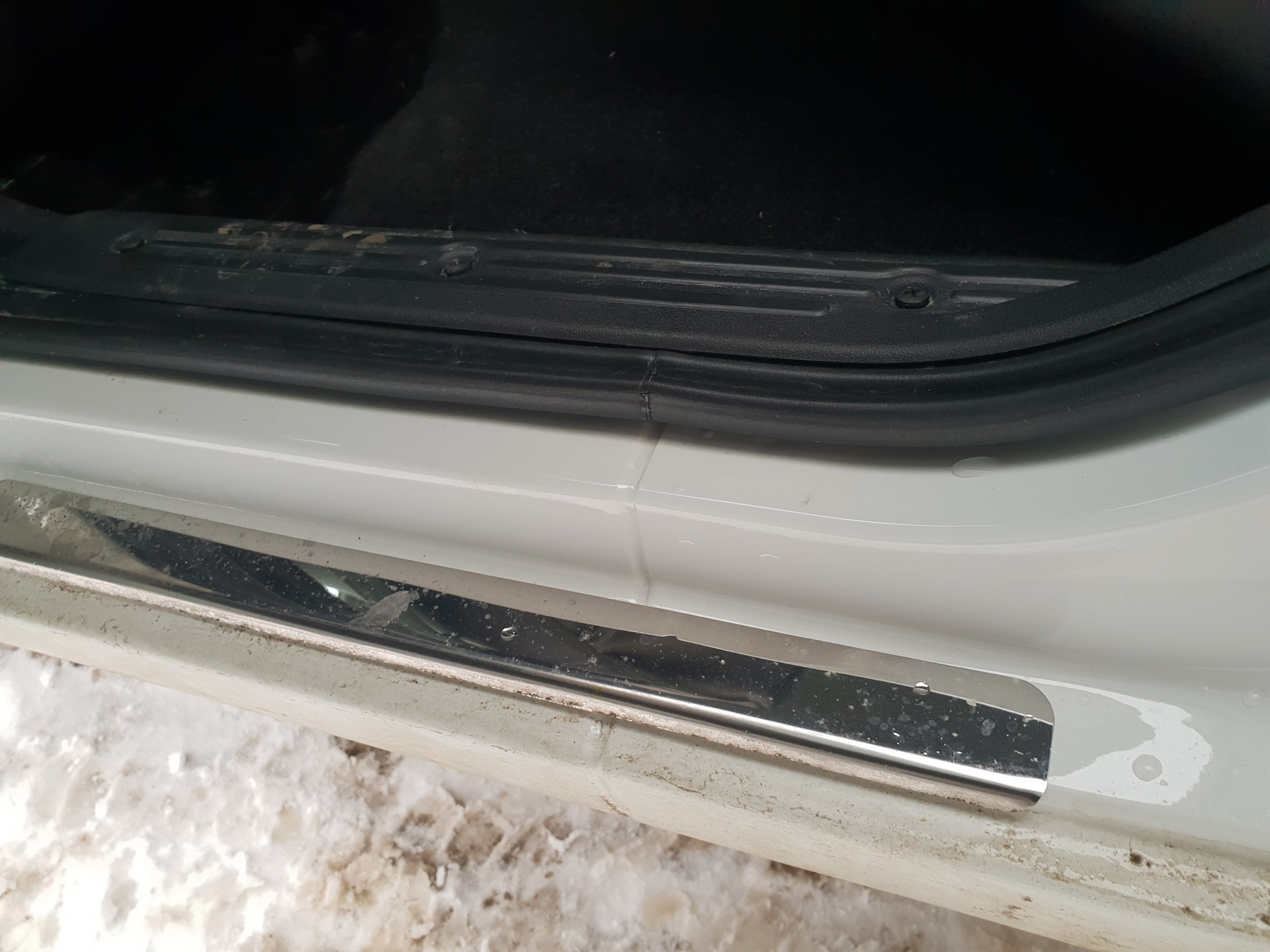

Хромированные пороги (простите за грязную машину). Покупал на авторынке.

Недогоняю. Нафига парктроник и камера щаднего вида вместе?
Это как в Ералаш)) Купил билет на троллейбус, а в кармане на всякий случай проездной))
Я сначала установил парктроник, потом регистратор со старой машины, которому уж 7 лет стукнуло. Так он и сдох через пару дней на новой Гранте, не вынес он третью машину))) Пошёл покупать новый регистратор, приглянулся с камерой заднего вида, вот и подумал, почему бы и нет. На Outlander так же было, парктроник + камера, очень удобно на мой взгляд. Где-то в камеру увидишь препятствие, где-то датчики запищат…
А что за чехлы такие?
Да как сказать то)) что предложили, то и купил)) Экокожа с боковой поддержкой
Grantamaz
Чехлы фирмы Динас…

Крышку багажника как обшивал? Готовый материал покупал или сам резал подгонял?
Готовый купил на рынке, только пришлось подрезать, багажник стал плохо закрываться. Клипсы стандартные для багажника Гранты. По стоимости — 700 руб. + клипсы

Подлокотник от старой гранты?
Конечно, место то в салоне не изменилось. Купил в Би-Би
Чехлы класно смотрятся. Где покупал?
У нас в Казане есть местная фирма 9drive, которая сама шьёт, продаёт и устанавливает
Почем?
