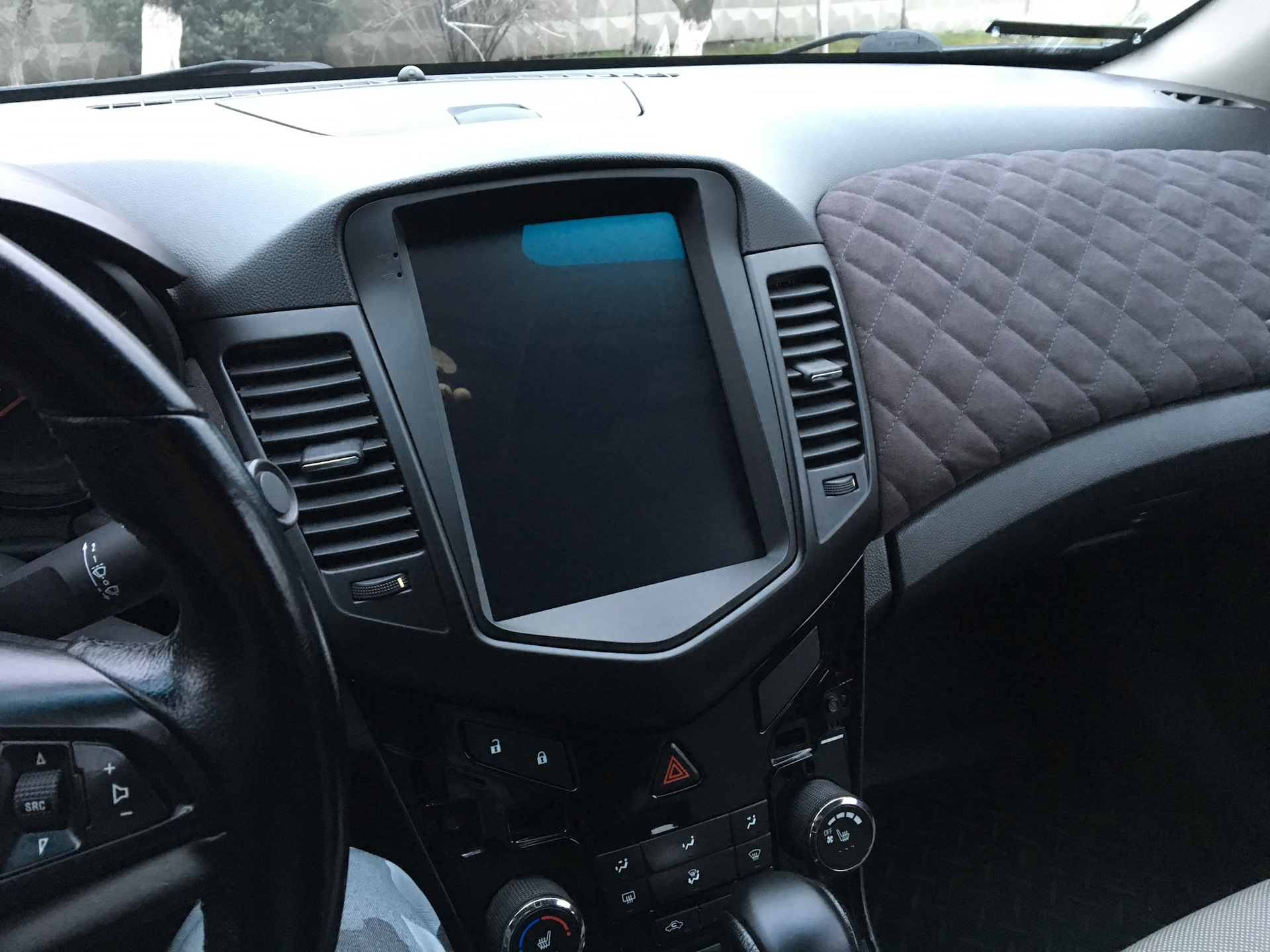

Как и обещал делаю обзор на сие чудо.
Ссылка на ГУ.
Буду стараться описывать все.

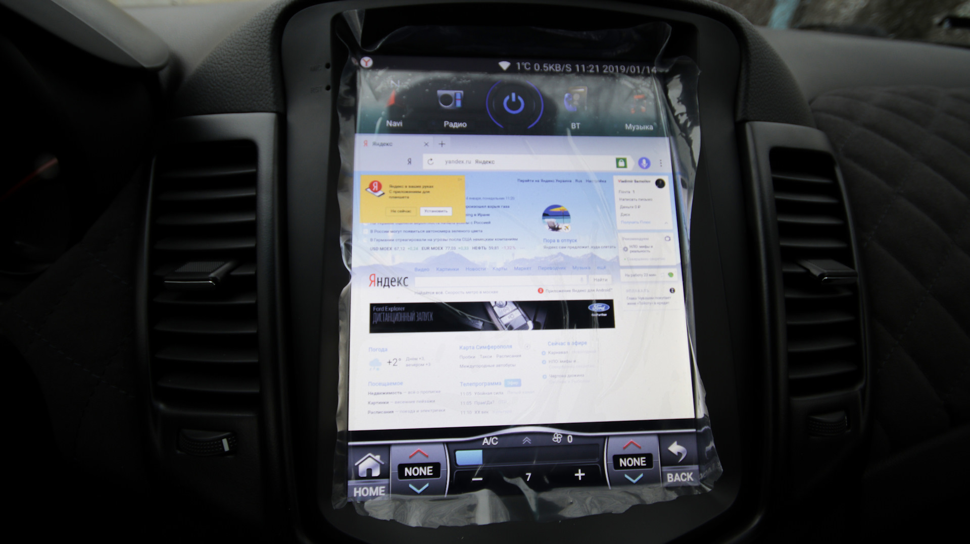

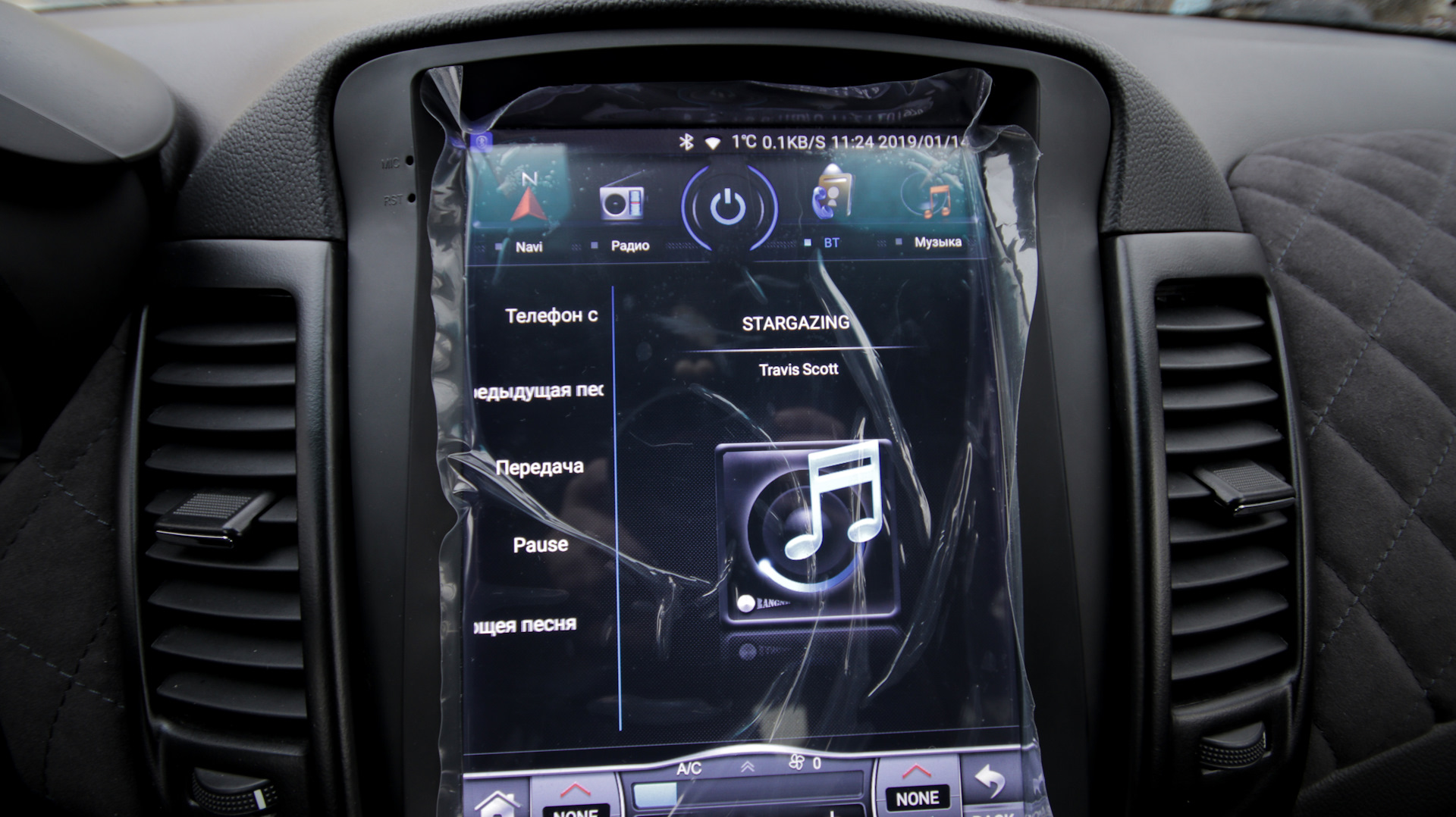

Начнем с главного меню:
Сверху шапки есть тоже приложения они не пропадают и всегда их видно из любого приложения.
Навигатор (можно задавать свой)
Радио
Кнопка выключения
Блютуз меню (по переводу: синий зуб xD)
Музыкальный плеер
Радио включается не сразу, нужно подождать секунд 5-7.
Минус в том, что нельзя подписать название станции. Только видна частота.
Всего можно сохранить до 18 станций.
Навигатор установил Яндекс. Загружается 10-15 сек.
Но так-же и есть встроенный Navitel.
Тоже не плохой.

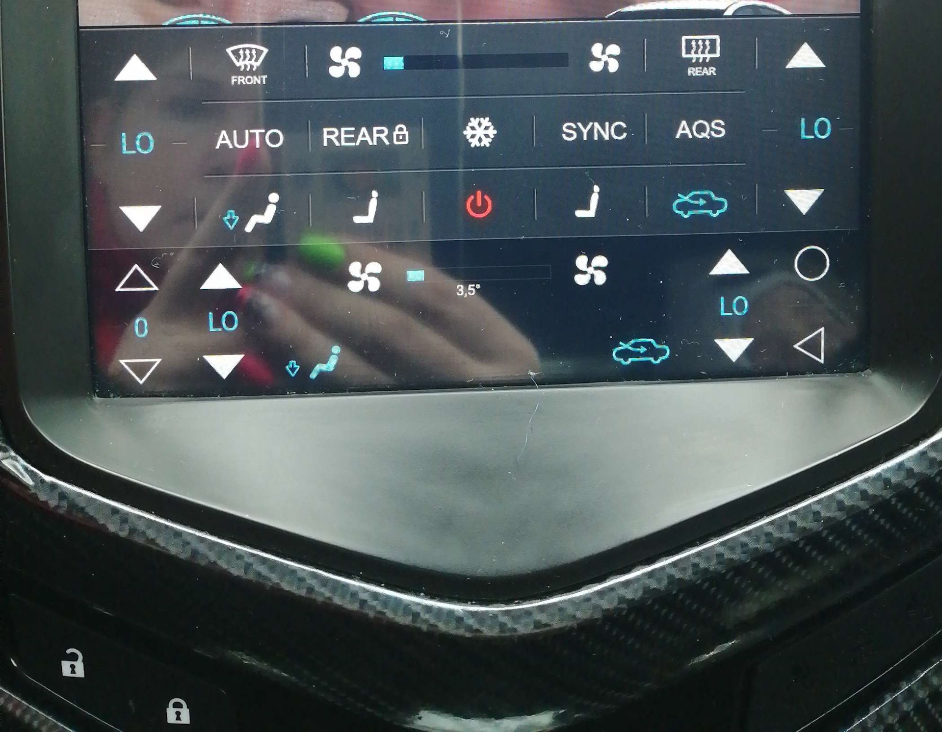

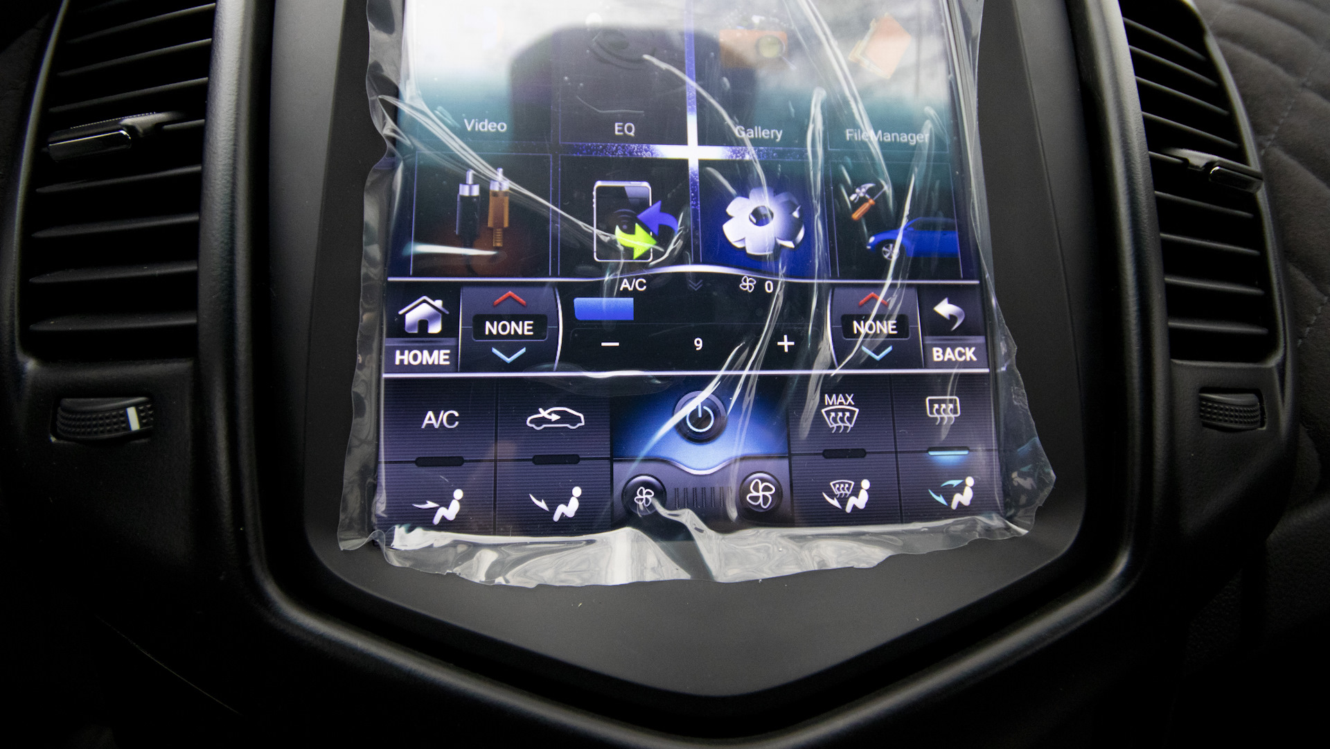

Кондиционер отображается: куда идёт поток воздуха, скорость вентилятора, включение отключение кондиционера, обогрев стекла заднего.
Не отображает: температуру обдува (при первом включении ГУ писал 0*C, когда включил печку написал NONE, включение и отключение попогрелки, — разобрался.

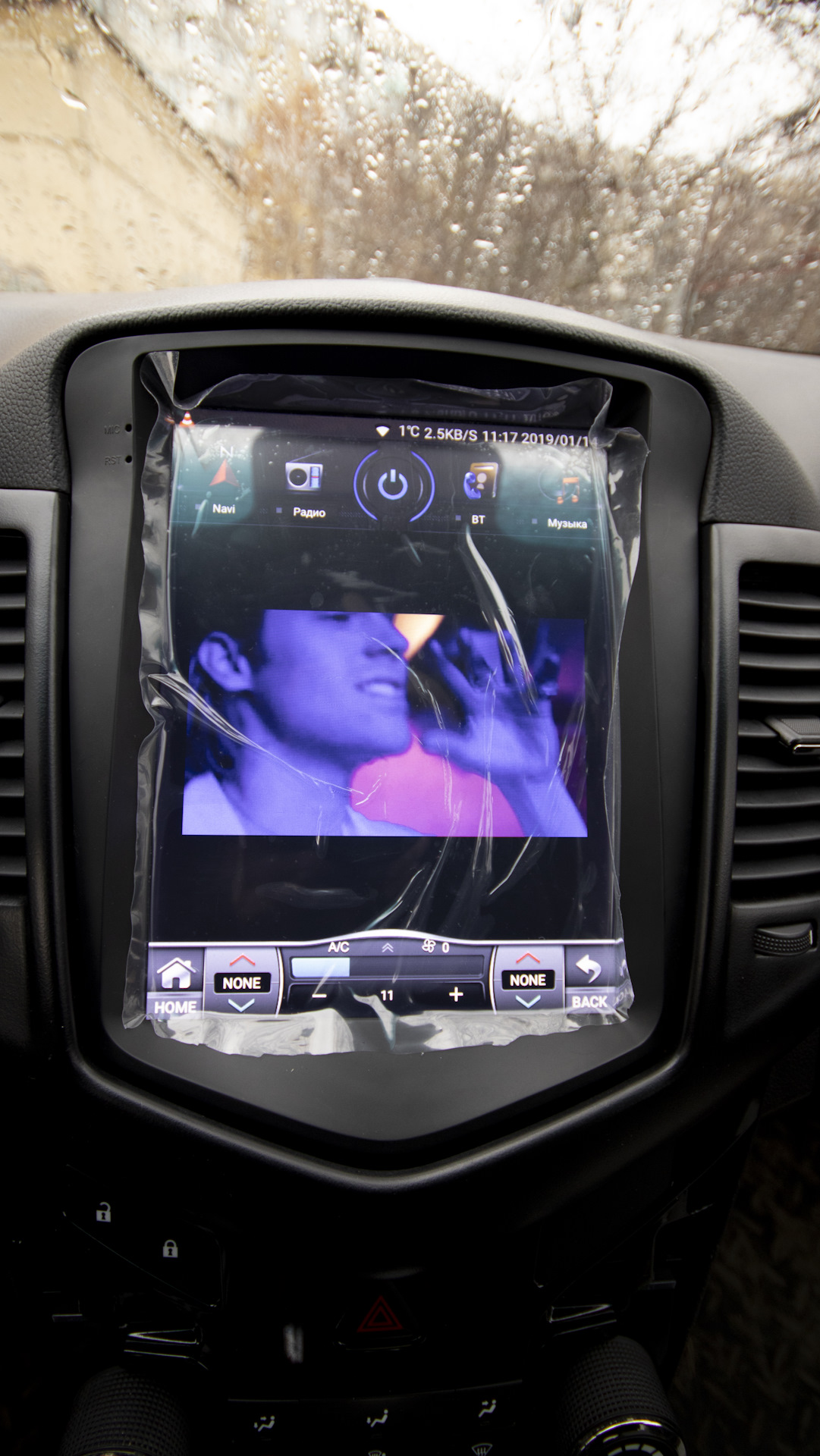

Видеоплеер использую VLC, удобный.
Так-же есть и родной, но он вытягивает изображение, не знаю как изменить.
Если кто знает как исправить, подскажите.
Отображение открытие и закрытие дверей.
Не отображает открыт ли капот.

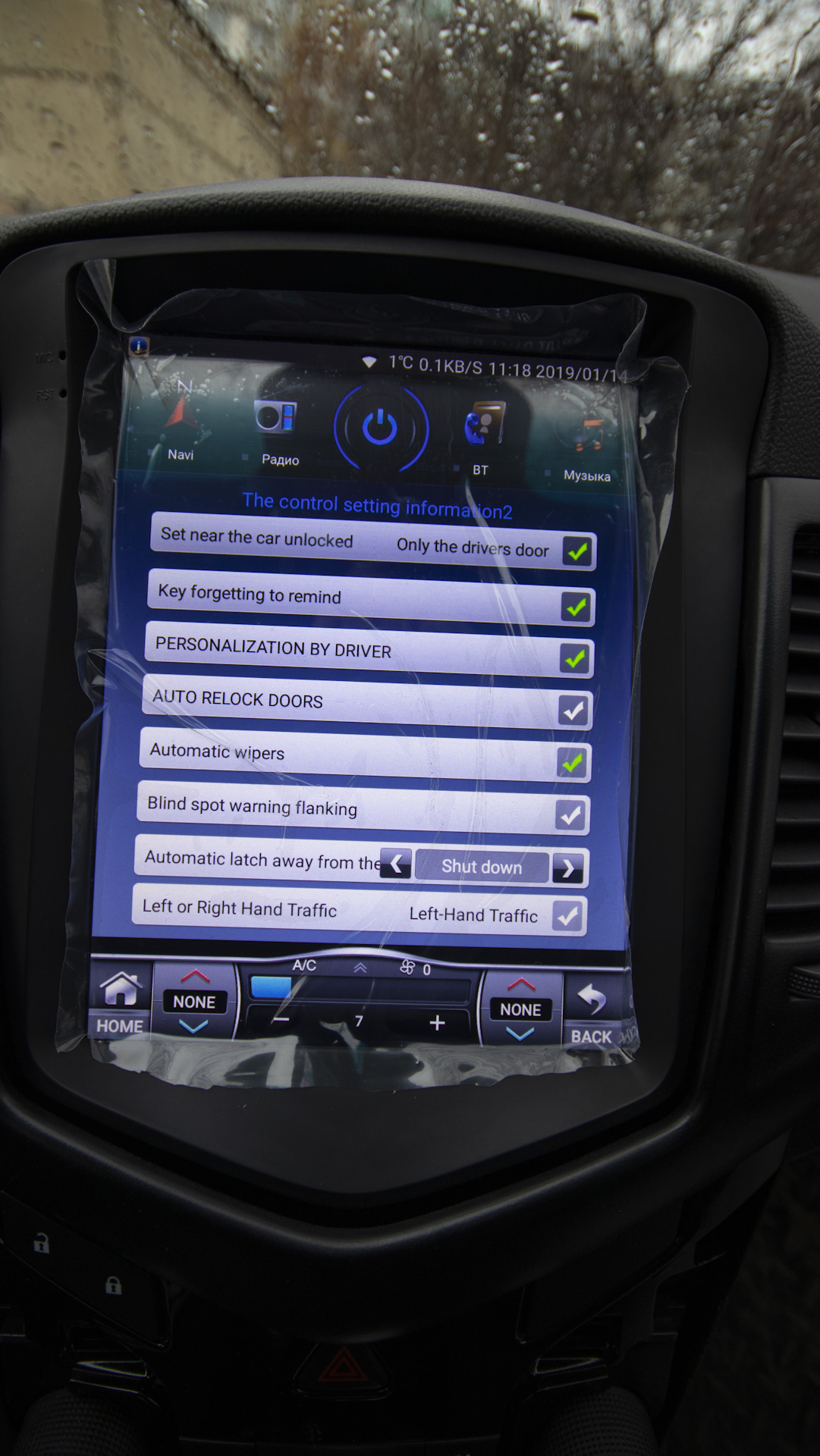

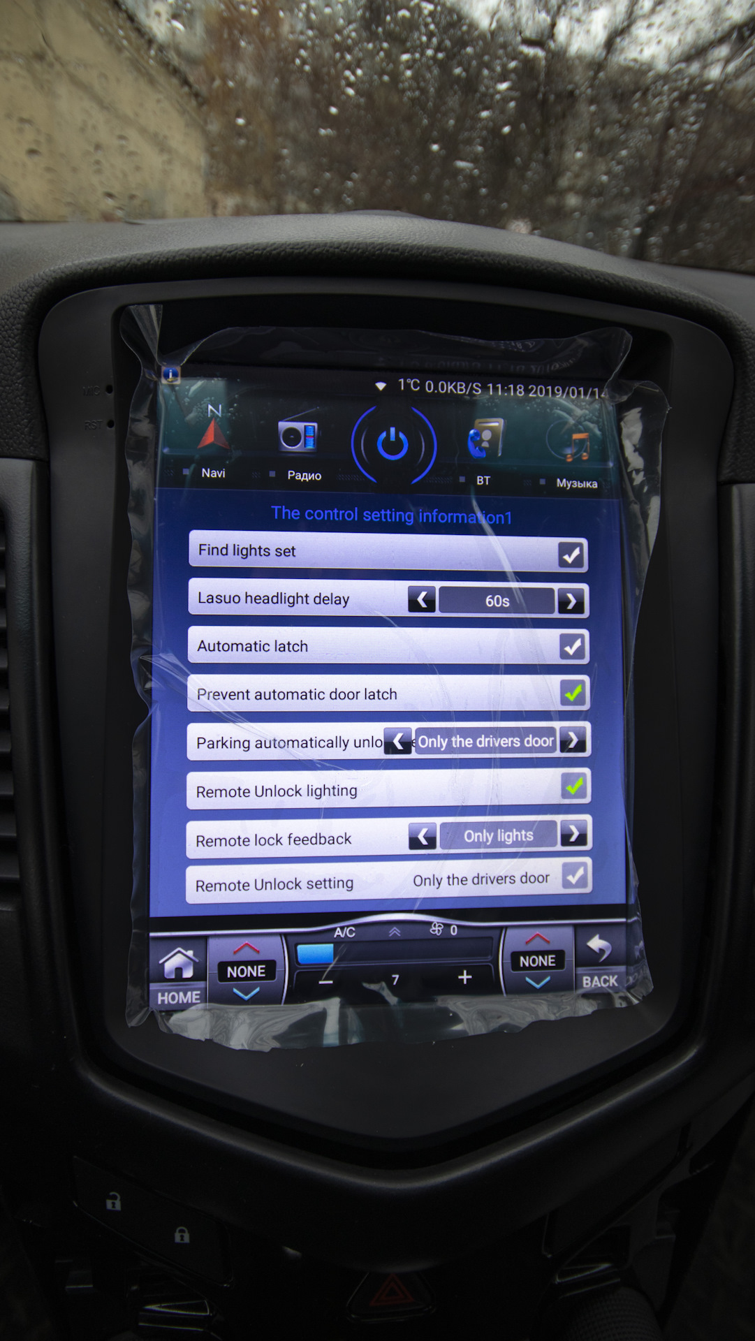

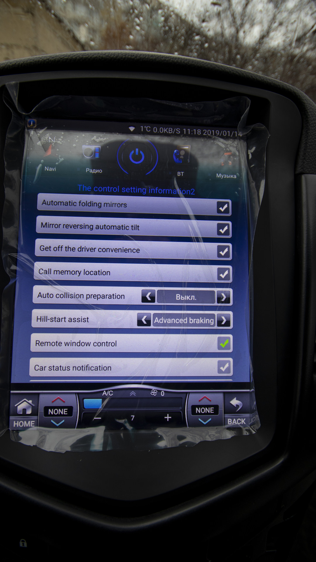

Много настроек автомобиля, но они не работают, возможно из за того, что у меня полу- бич комплектация.
Перевод их через Яндекс:
Set 1
find lights set — найти набор огней
lasuo headlight delay — lasuo задержка фар
automatic latch — автоматическая защелка
prevent automatic door latch — предотвратите автоматическую защелку двери
parking automatic unlock — парковка автоматическая разблокировка
remote unlock lighting — remote открывает освещение
remote lock feedback — отзывы удаленная блокировка
rear wipers start automatically — задние счищатели начинают автоматически
remote start the vehicle — дистанционный запуск автомобиля
warning tone volume set — настройка громкости предупреждающего сигнала
Set 2
set near car unlocked — установить рядом автомобиль разблокирован
key forgetting to remind — продолжайте забывать напоминать
personalization by driver — персонализация по водителю
auto relock doors — автоматическое повторное запирание дверей
automatic wipers — автоматические стеклоочистители
blind spot warning flanking — слепое пятно предупреждение фланговые
automatic latch away from the (shut down) — автоматические защелки от (закрыли)
left or right hand traffic — левое или правое движение
right hand traffic — правостороннее движение
automatic folding mirrors — автоматические складные зеркала
get off the drivers convenience — сойдите с удобства водителей
call memory location — вызов ячейки памяти
auto collision preparation — автоматическая подготовка столкновения
hill-start assist — противооткатная
remote window control — дистанционное управление окном
car status notification — уведомление о состоянии автомобиля
remote start air conditioning — кондиционер дистанционного запуска
rear ait start — задний старт воздуха
automatic rear window defogging — автоматический обогрев заднего стекла
adaptive cruise start reminder — адаптивное напоминание о начале круиза
back steat reminder — напоминание о заднем сиденье
front pedestrian detection — переднее пешеходное обнаружение
lane change reminder — напоминание о смене полосы движения
rear of the vehicle by a warning — задней части транспортного средства предупреждение

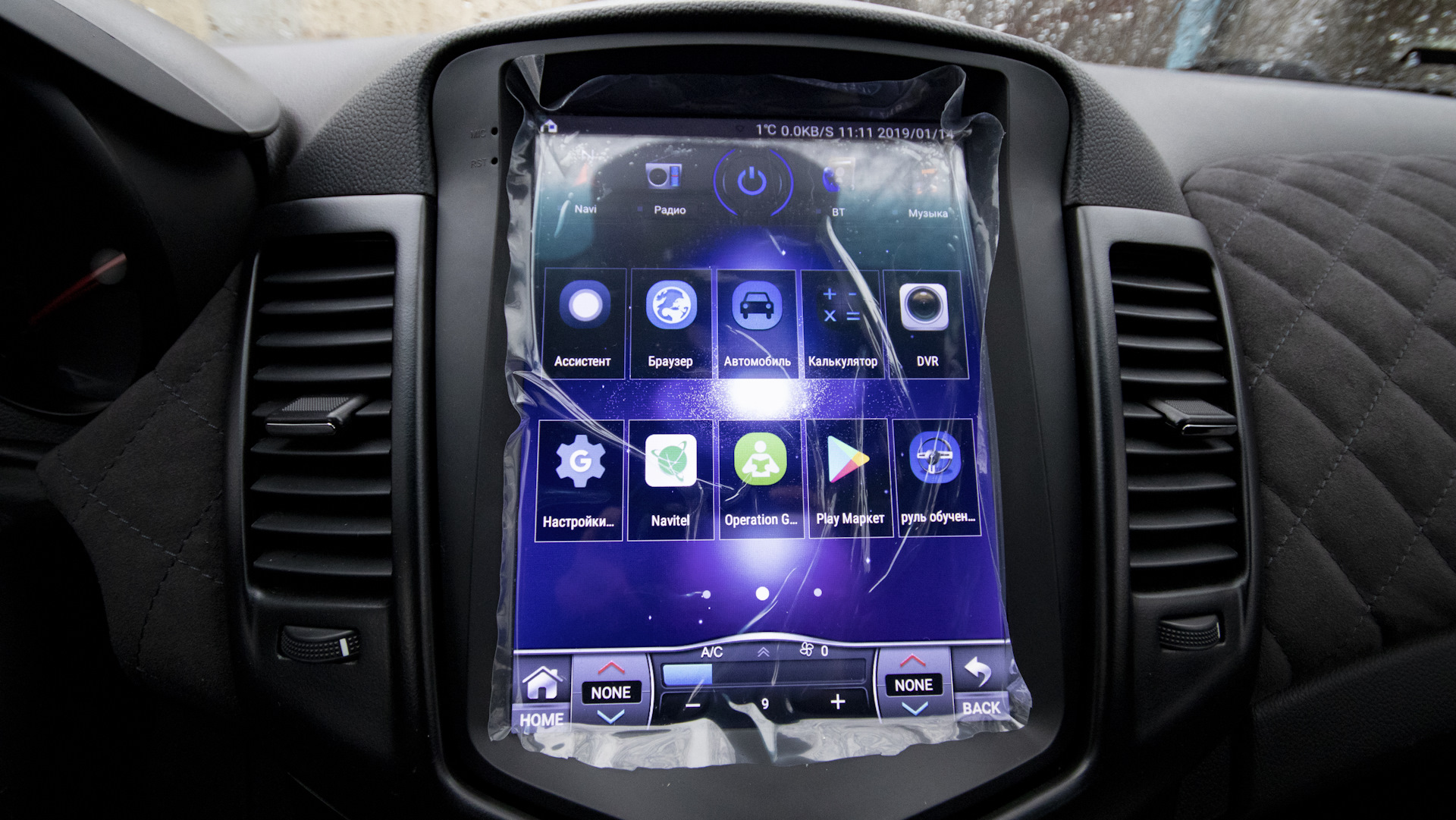

Есть родной браузер, но я снова же установил от Яндекса.
Алиса работает, но нужно не много громче говорить.

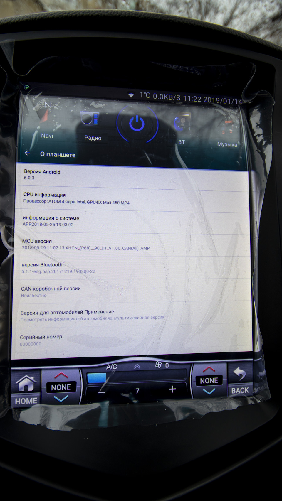

Общие настройки:
Информация о самой системе:
На сайте было заявлено Андроид 6.1, тут 6.0.3. Как уверял китаец "это просто цифра" функционал одинаков.
Блютуз меню, он же синий зуб
Можно слушать музыку через телефон, принимать звонки. Когда звонит абонент то виден только номер.
Ютуб:
Дублирование экрана телефона:
Продолжение в след. БЖ. Тут закончилось кол-во изображений.
Если возникли вопросы — задавайте, постараюсь ответить.
