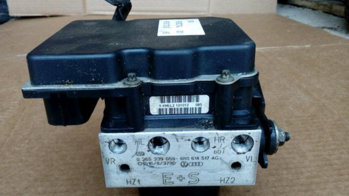

На блоке ESP дата 101012

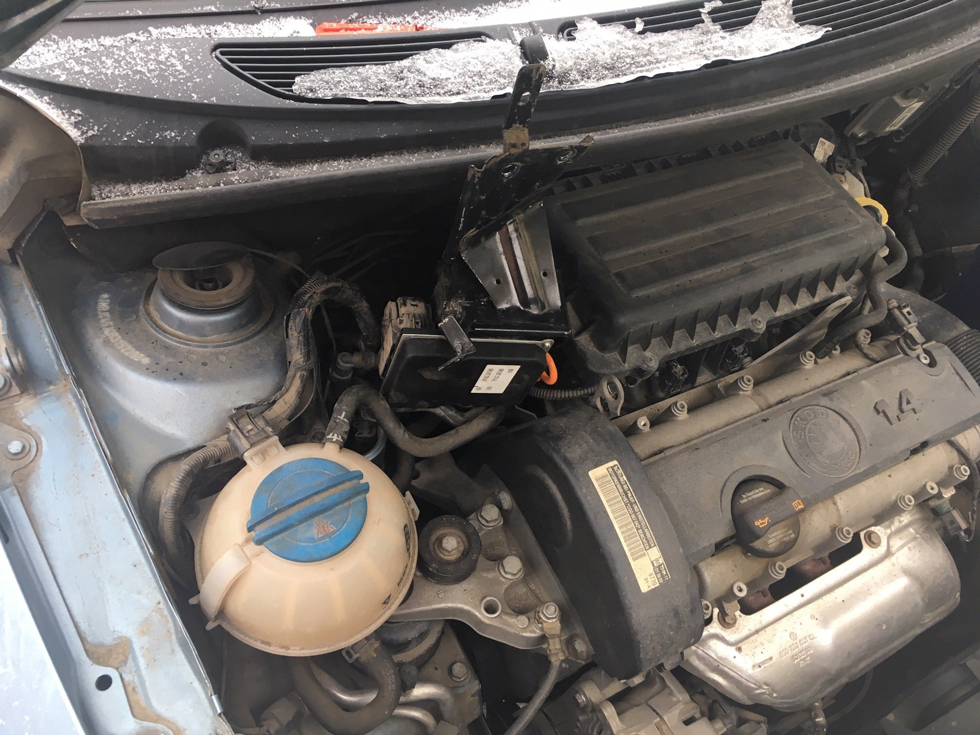

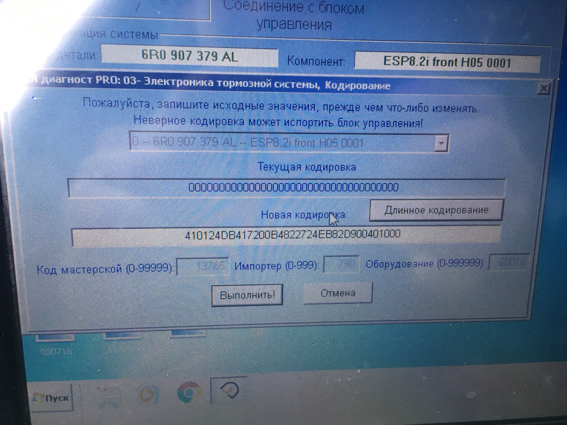

Был приобретен блок ESP 8.2 6R0 614 517 AG на корпусе цифры 6R0 907 379 AL
Снял клемму аккумулятора "минус", подождал минутку.
Отсоединил разъем со своего блока ABS.
На блоке ESP сточил по бокам выступы.
Подключить блок ESP.
Подсоединил клемму аккумулятора.
Включил зажигание.

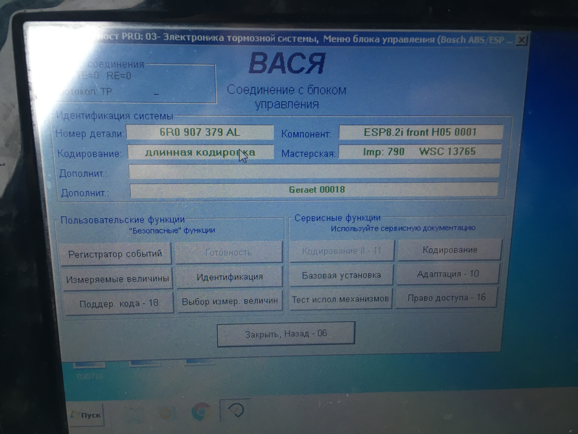

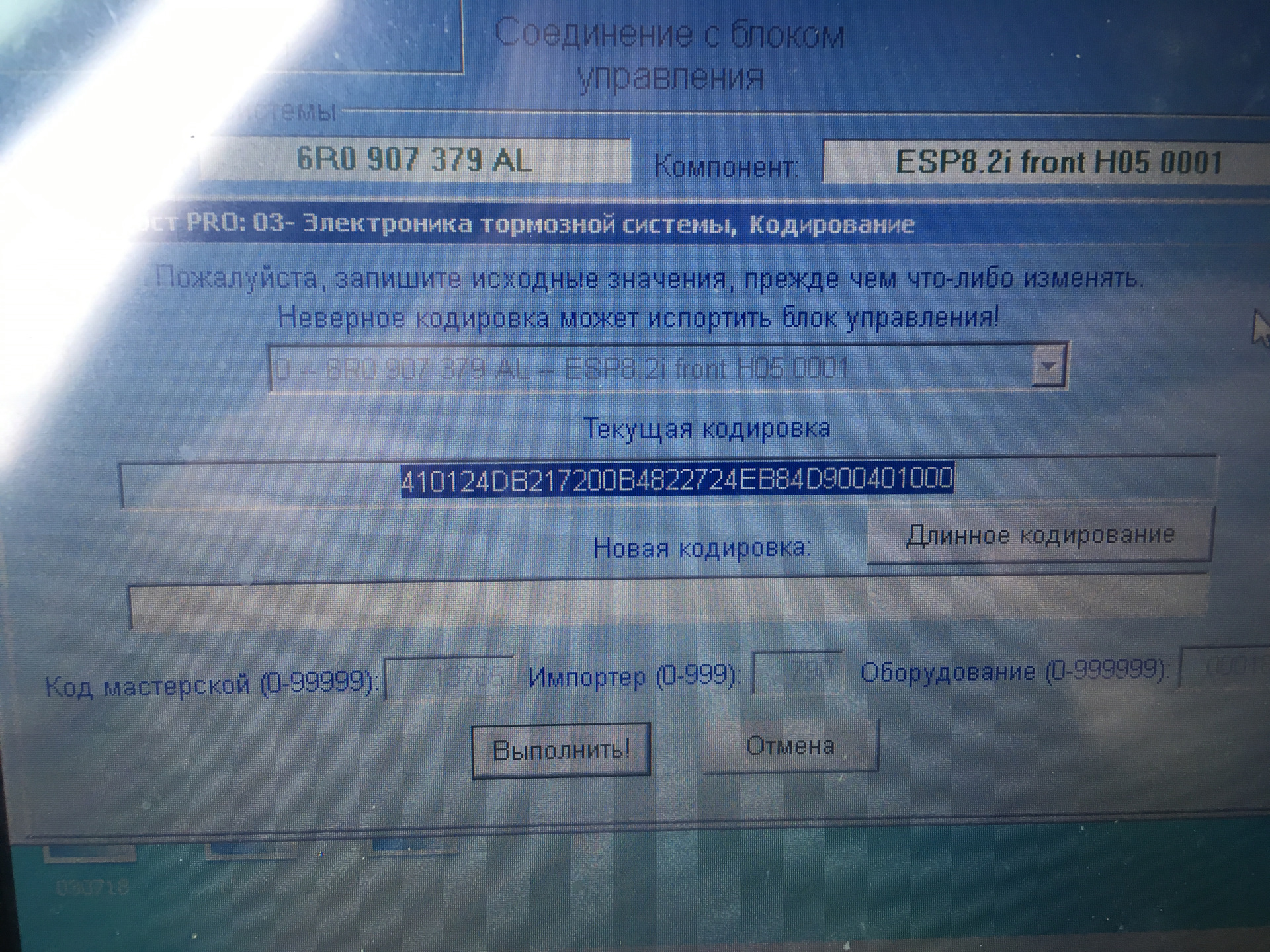

Запустил Вася диагност.
Зашел в группу "03 — Тормозная система"
Блок определился, зашел в раздел "Кодирование"

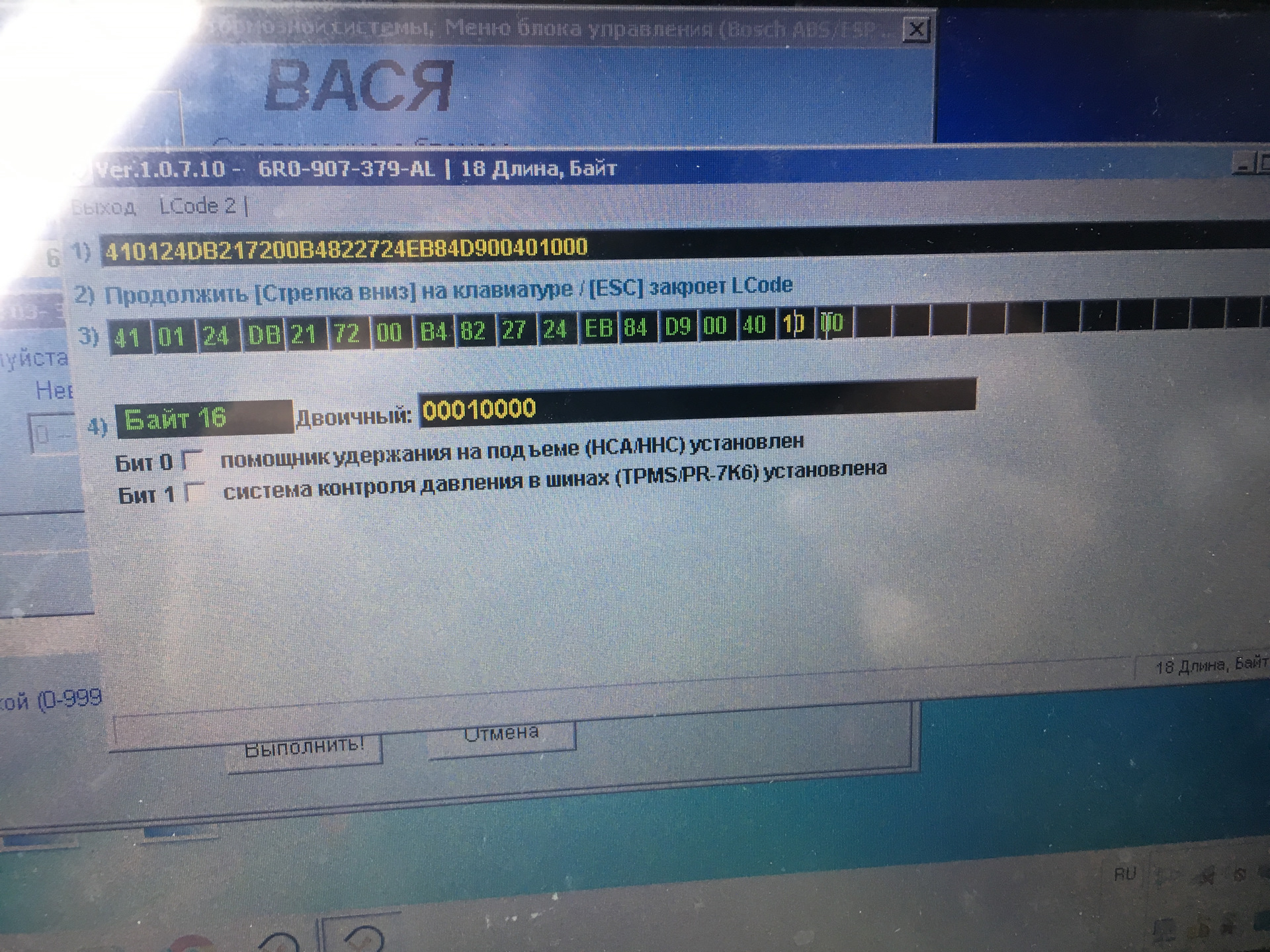

В строке ниже "Новая кодировка" ввел код согласно схеме по своему Vin номеру "Ярослава" здесь.
Ввожу кодировку жму "Выполнить" а в ответ ошибка
Пробовал разные кодировки
41 01 24 DB 41 72 00 B4 82 27 24 EB 82 D9 00 40 10 00
41 01 24 DB 21 72 00 B4 82 27 24 EB 84 D9 00 40 10 00
Все не принималось.

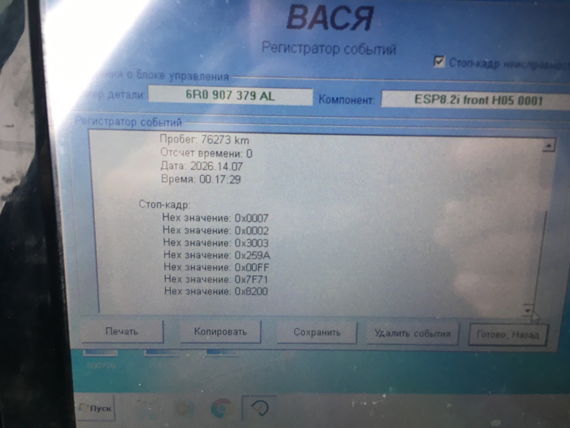

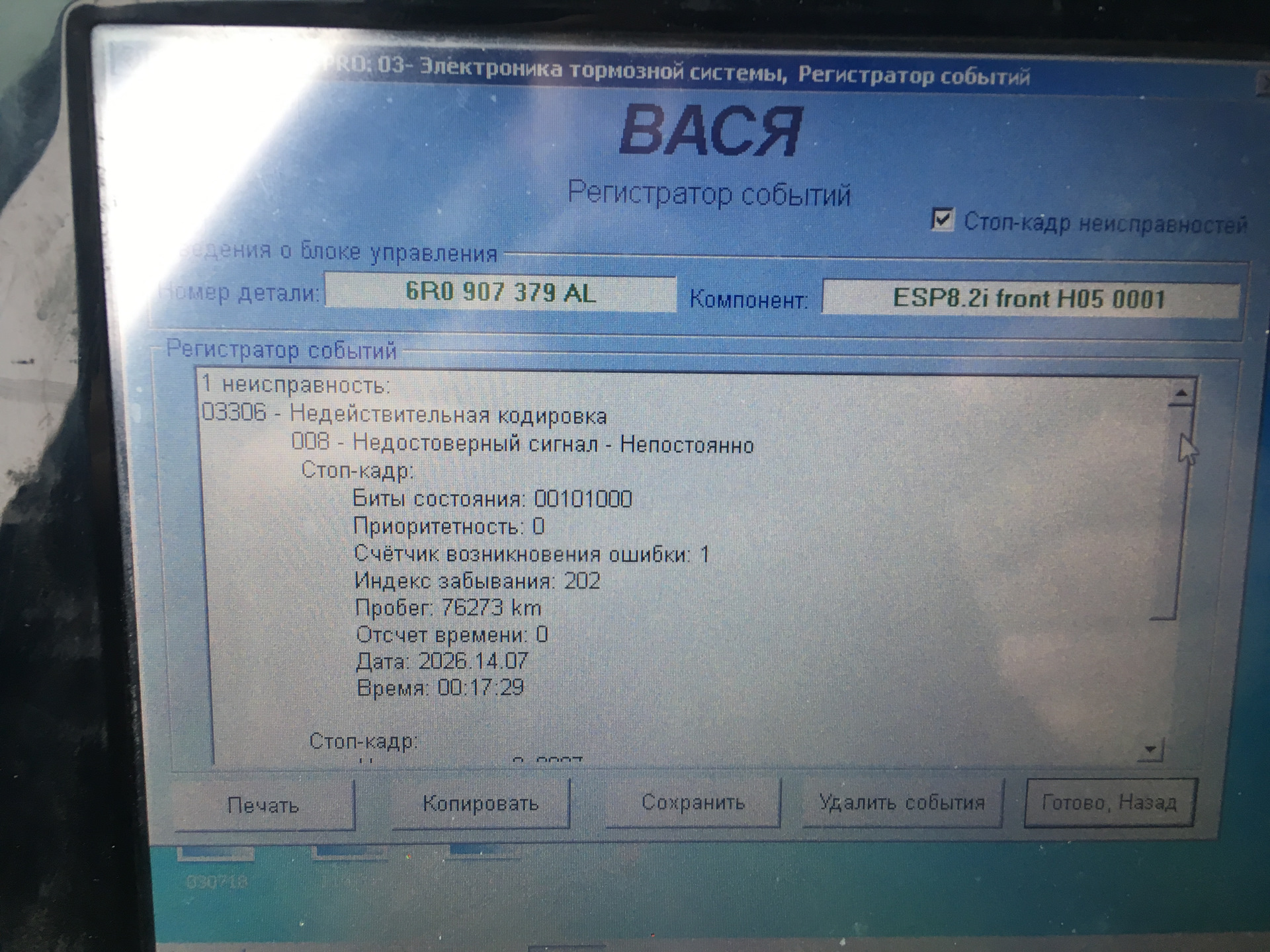

Тогда зашел посмотреть ошибки блока.
Сбросил ошибки, зашел опять в "кодирование", ввел кодировку

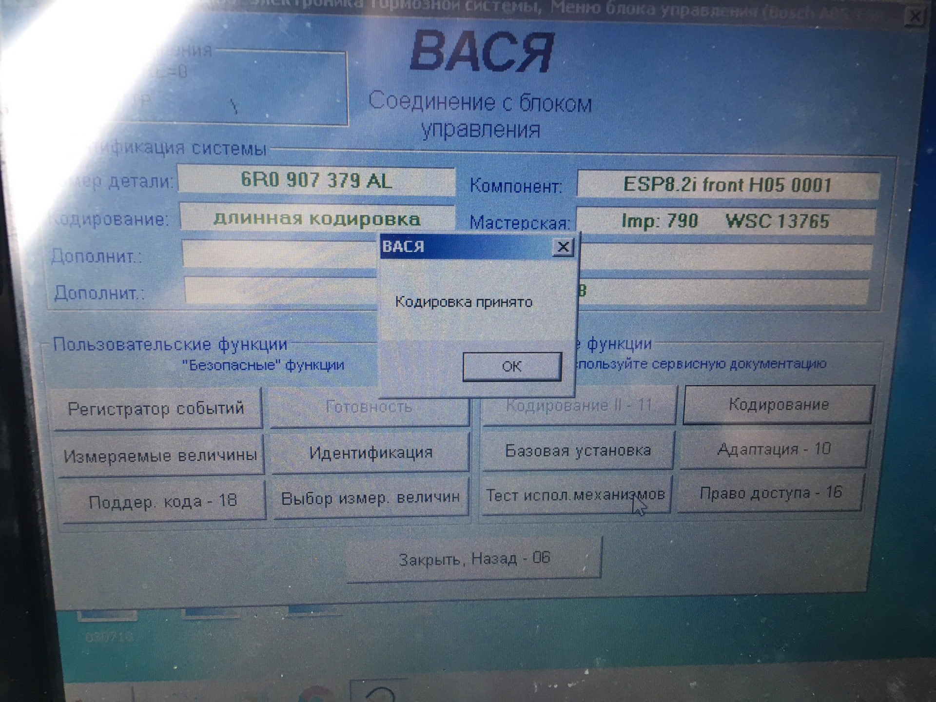

И случилось чудо! Кодировка принялась!
Вижу две функции HHC и TPMS.
Вышел из Васи. Поставил свой блок, ошибок нет, все отлично.
Ну теперь жду лета и приступаю к установке.

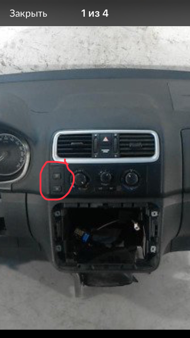

Потом круиз и подогрев сидений.
Комментарий удалён
подогрев сидений есть)
А как узнать есть ли есп на авто?
Кнопка должна быть сверху
ESP отличная штука. Я на Фабии и Румстере уже заценил.
Комментарий удалён
Посмотрим, тёплый гараж надо, все кнопки уже есть.
"Ассистент на подъёме", наверное, можно было сразу включить. У меня ESP стояла с завода, но включено было не всё. Этот ассистент потом подключить удалось, а вот проверку давления в шинах — нет.
Почему нет? В приборке включили эту функцию?
Что интересно, в расшифровке VIN написано, что машина "без функции ассистента на подъёме", а его удалось включить и он работает. А вот проверку давления в шинах — нет. Видимо, потому что нет соответствующих датчиков…
Там и не нужны какие-либо еще датчики. У меня по вин вообще только абс, при этом я сам установил Есп и все функции работают. Нужно только их включить кодировкой блоков. А для проверки шин надо еще в приборке кодировку поправить!
Для меня самого это слишком сложно. Но когда мне подключали всё остальное, то тот парень, что мне всё кодировал, функцию проверки давления подключить почему-то не смог. То ли не знал, как, то ли не захотел возиться…
возможно не активировалось из-за отсутствия кнопки.
Возможно. Да я вполне обхожусь и без этой функции.
сейчас читал. нашел инфу. что эта функция была активирована временно без кнопки.
