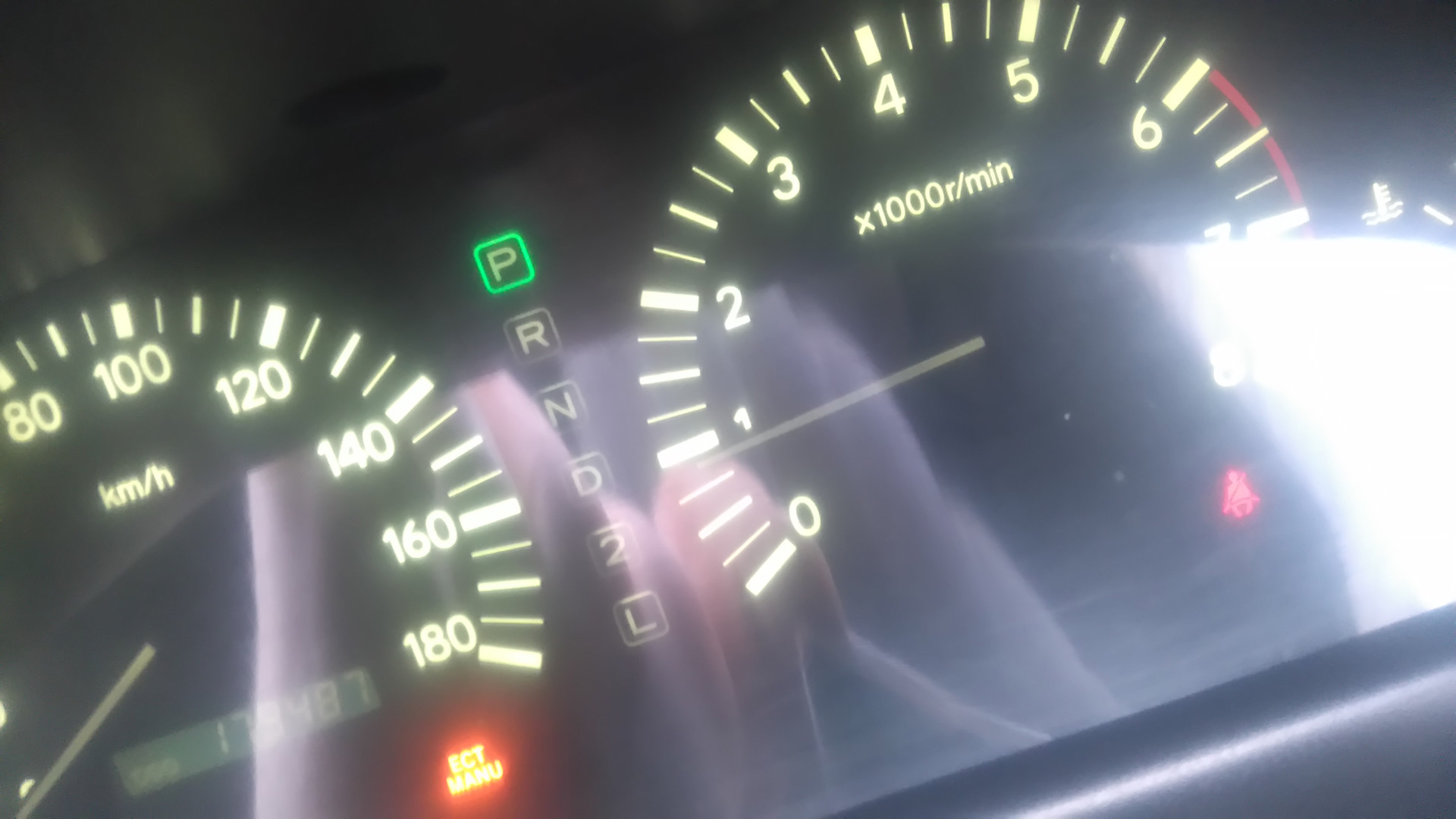

Всем здрасти, вообщем сегодня вечером загорелся индикатор зарядки, поначалу затухал, потом после минут 10 за рулем начал греть постоянно. Сколько стоят щетки вопрос, и че там далеко ли до них лезть? 😁
Решил новый пост не создавать, а дополнить этот. Щетки поменял, все ок. Купил тайвань за 125 р. Генератор в норме, посмотрим на сколько хватит…

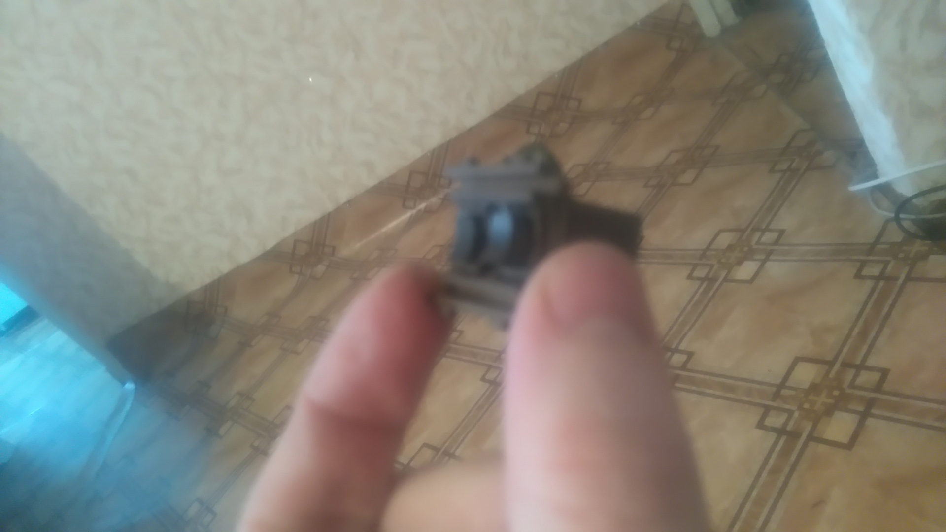

Бери щетки Карго стоят 150р.Смысла паять и чет переделывать не вижу 150р не 1500.Гену снять 2 болта один на 12 другой на 14 натяжник на 12.Далее генератор в руках, откручиваешь 4 гайки на 8 и один винт.снимаешь кожух и вот они щетки.Открутив 2 винта тащи щетки на себя .все они в руках.Сразу посмотри состояние токосьемных колец.Ставь новые щетки и собирай, сложного нет вообще ни чего.
Там их три оказалось, снизу 2 и один сверху, когда снимал оторвал фишку с датчика, пришлось чинить, но далее еще веселее, , на щетках один болт норм а второй без граней под отвертку, пришлось пилить полотном, потом отгибать и пассатижами выкручивать… Оказалось не все так просто
Снизу один натяжитель его нужно ослабить просто а 2 болта выкрутить.Я рассказал как должно быть в идеале а если там 20 человек залезло то это уже другая история.А так все просто
Ну да 😁 щетки поставил за 125 р, собрал, все хорошо, работает
