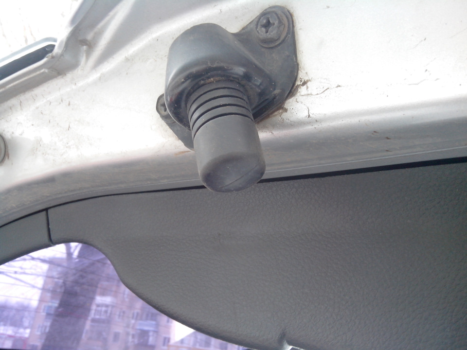

После шумоизоляции задняя дверь уже толком не держалась на штатных упорах, а с наступлением холодов так вообще норовила дать по голове.
Менять не хотелось до последнего, точнее пока не получил крышкой по голове за халатное отношение к транспортному средству :)

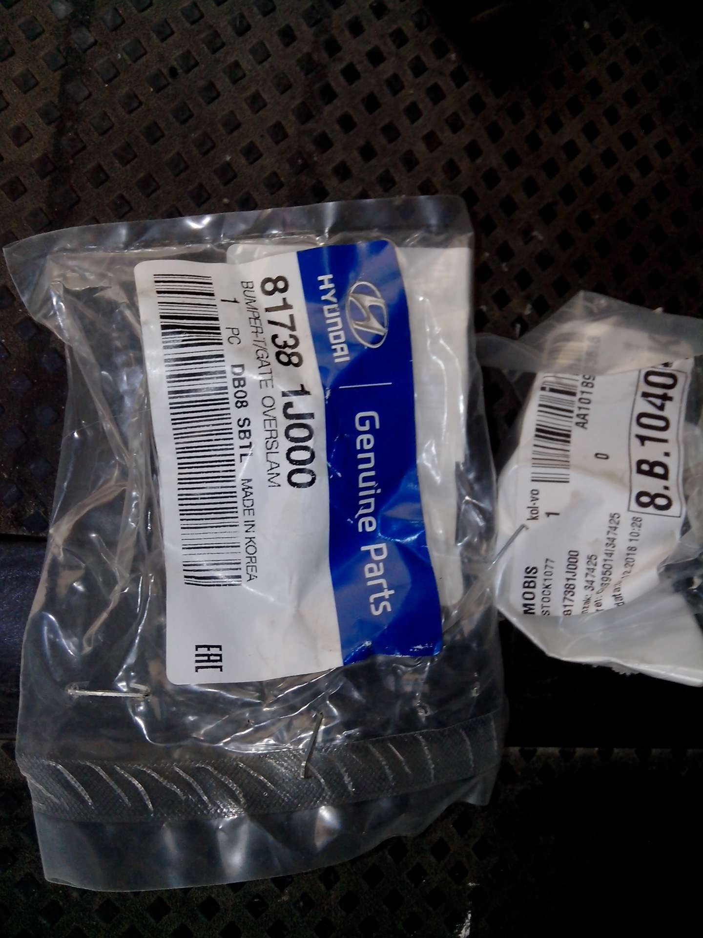

Значит пора, а уж если менять так сразу и с отбойниками, чтоб было все красиво и по "иномарочному". Благо номер недорогих отбойников не оригиналов мне уже подсказали в прошлой записи про отбойники, спасибо dima2113.

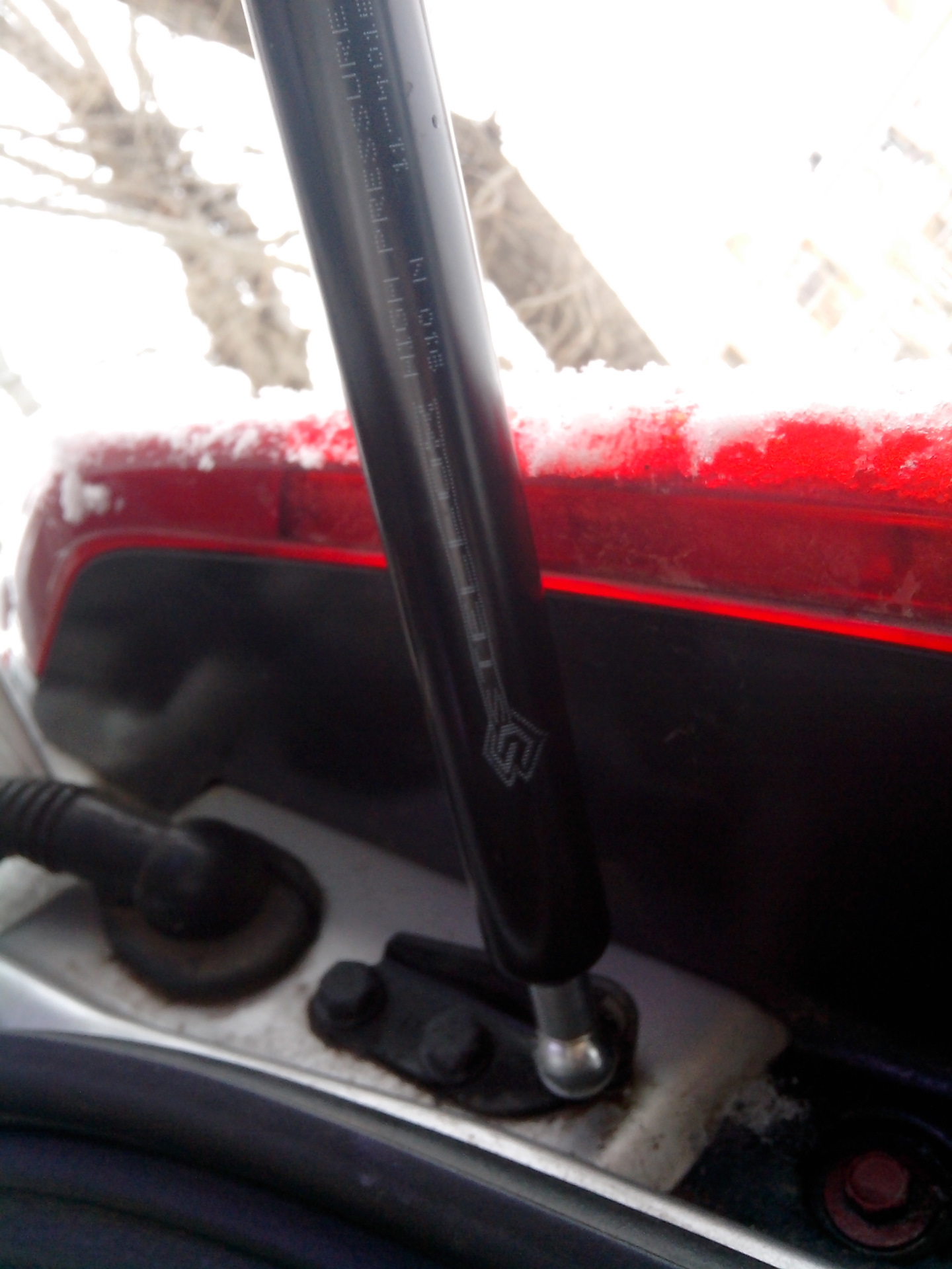

Упоры взял Stellox на 750 Н — 1140153SX — 672 рубля комплект.
Отбойники Hendai-KIA — 817381J000 — 194 рубля комплект.
Про замену упоров большого смысла много писать нет: отщелкнул старые упоры, защелкнул новые. Кстати новые даже с металлическими крепежами.
Сразу скажу: 750 — многовато будет, девушкам и детям не закрыть и одной рукой то же не закроешь, но для меня — нормально + гарантированно даже в морозы не упадет.
Отбойники: выкрутил — закрутил :)
Подходят просто идеально.
Итог: все работает.

Приветствую земляк. Как упоры себя ведут?
Добрый день. С установки прошло 2-а года. Первое время были слишком сильные, поэтому если на двери нет n-кг шумки не советую. В этом году зимой когда было ниже 30-ти градусов немного выпустили газ при закрытии(прям слышно было, рядом стоял) и теперь стало самое оно: закрывается одной рукой и нормально держит дверь. Если бы не дергал дверь в сильные морозы, то думаю были бы как при покупке. Но мне только в радость, что стали помягче. Продолжаю использовать.

У меня тоже после шумки, надо самому поднимать, дк еще дверь тяжеленная. А на 750 не выскакивает при открытии?
Поставил себе на прошедших выходных Optimal AG-17347 на 750N. Дверь без ШВИ поднимают плавно и до конца. Закрыть теперь тяжело, но и хлопнуть тоже не получится. ))) Брал с запасом, так как планирую ШВИ делать летом.
MartynRus
Сначала действительно: слегка приподнимаешь, потом очень лихо поднимает. Прокачал и стало нормально.
