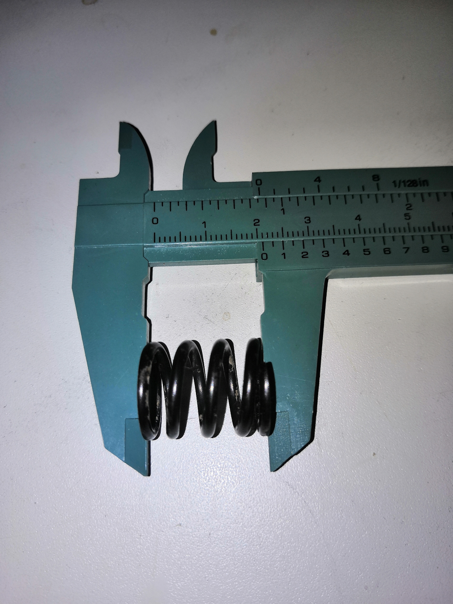

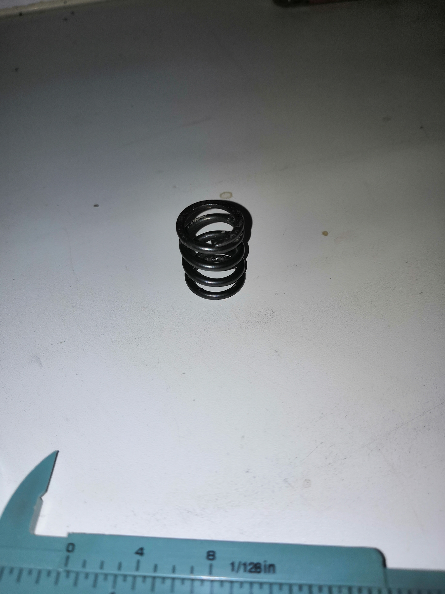

Совершенно случайно наткнулся на тему о том, что у человека были выявлены стуки, и лёгкие подтеки рейки, и вылечил он это дело пружинкой, которая расположена под регулировачной гайкой, которая в процессе затяжки давит на втулку, которая как следствие, может быть сломана, или вовсе отсутствует.
Ну, обо всем по порядку…

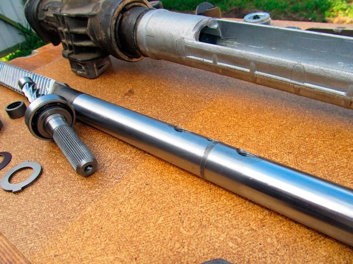

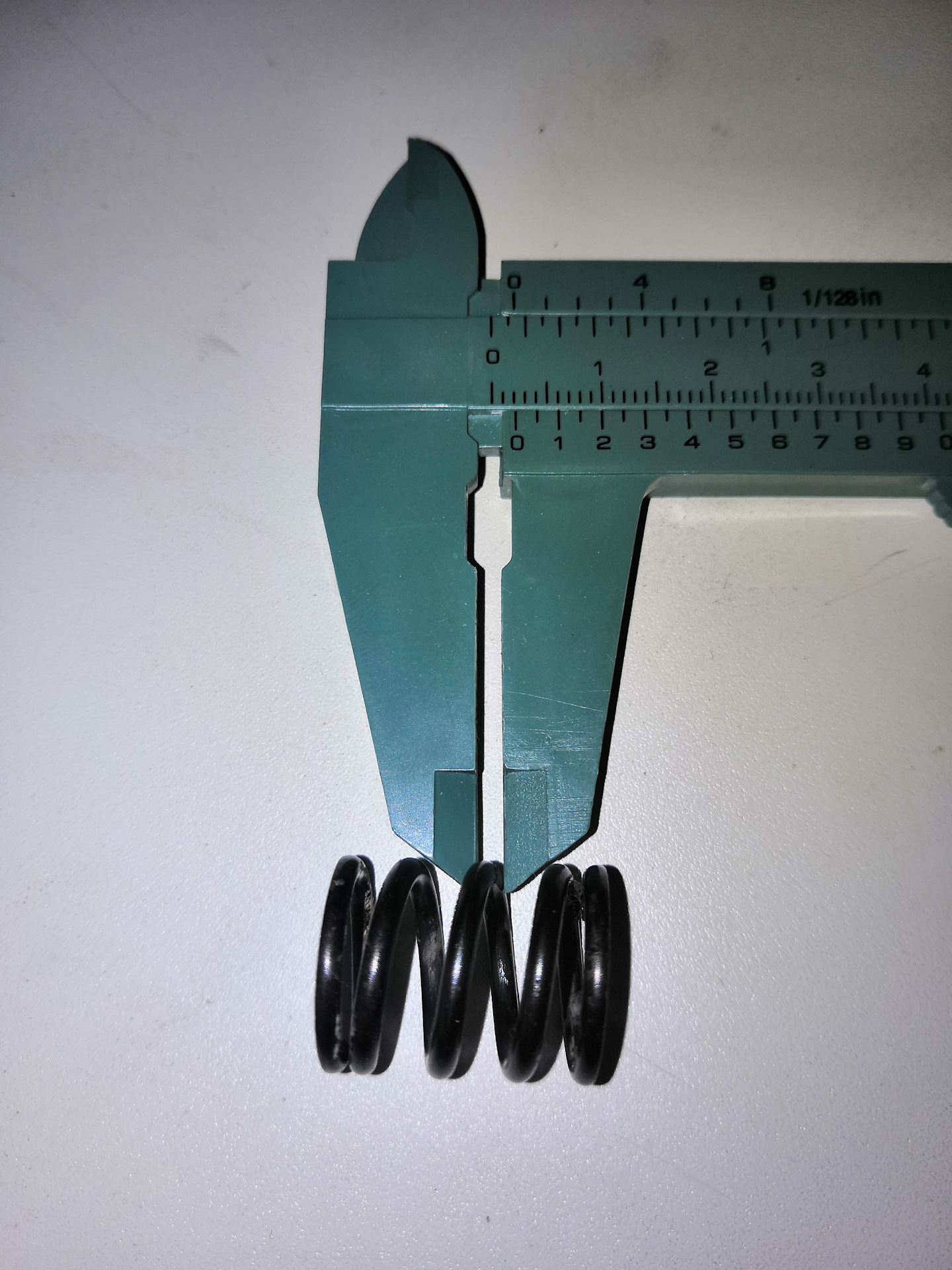

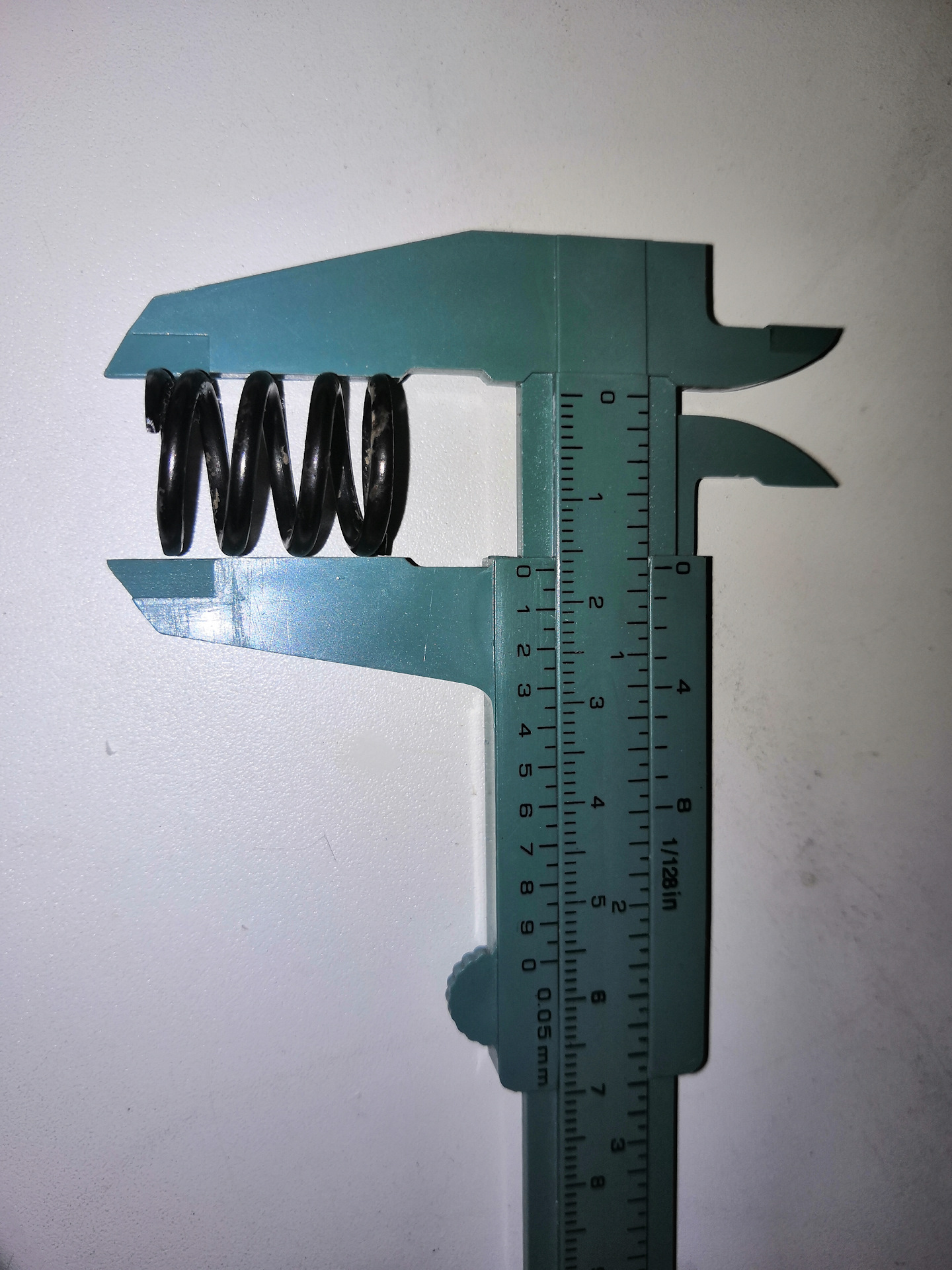

На складе имеем одну бу рейку, я думал начать с неё, если она в отличном состояние, это может быть весьма актуально. Но нет, её вал в убогом состояние. Ощущение такое, что вместо АТФ, туда сыпали песок…
Разумеется, пользуясь возможностью, я решил капнуть в неё.
И так.
Её размеры следующие

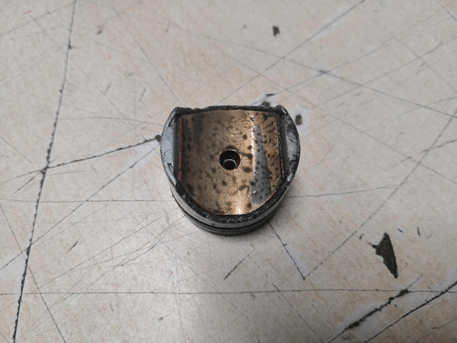

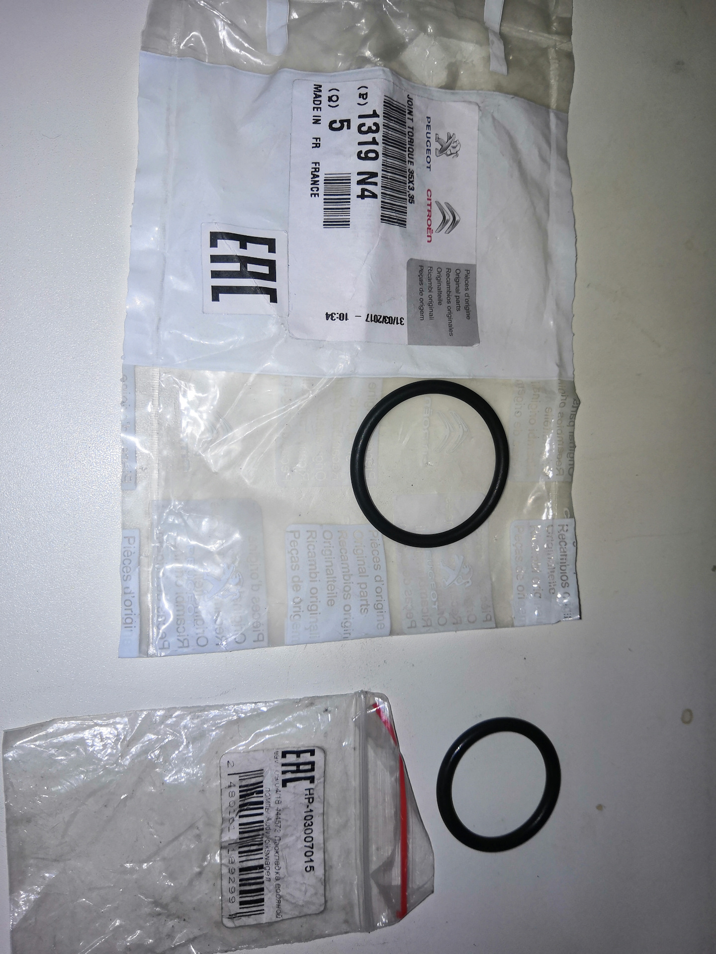

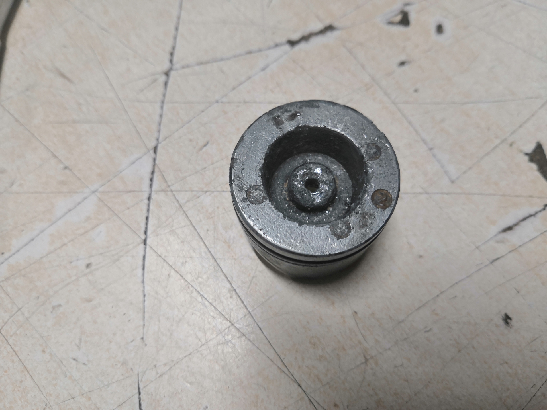

Далее, в корпусе размещается уплотнительное колечко, скажем так, над втулкой

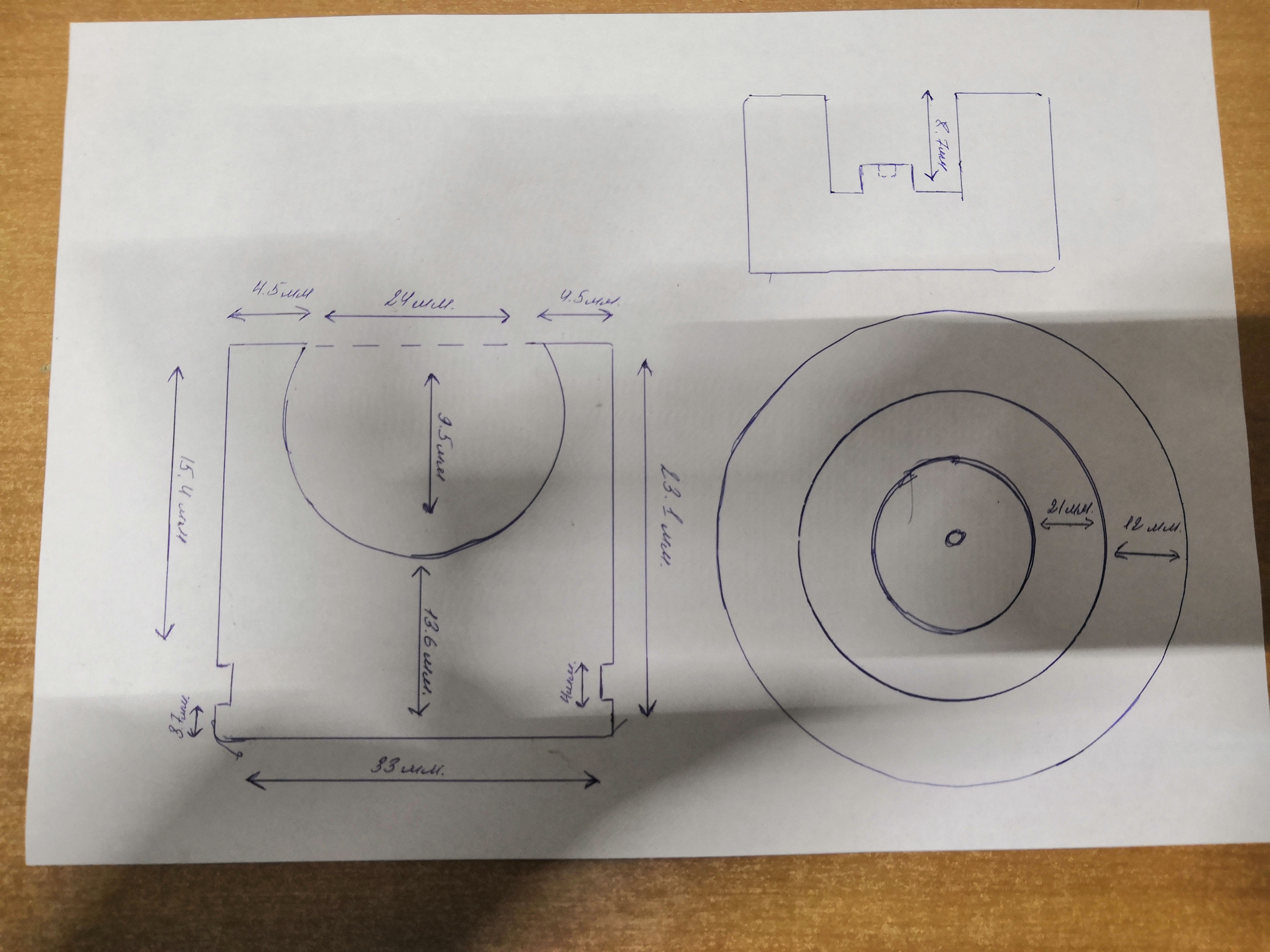

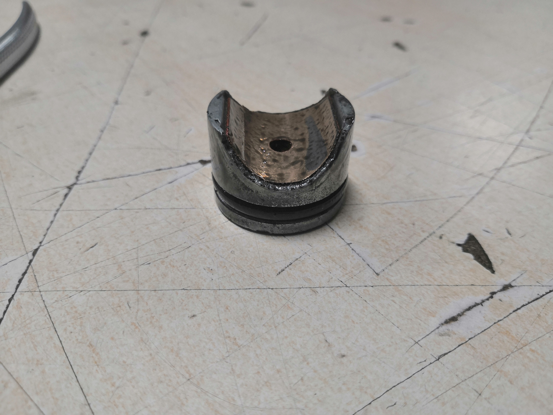

Далее, внутри мы видим втулку. Естественно, пользуясь такой возможностью, я решил снять с неё размеры.
Ну, и соответственно чертёж.

Значит залез я в свою рейку, ни одно из колец не подошло. Учтите этот момент.
