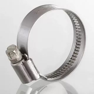

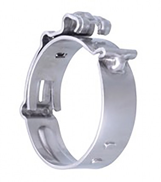

1. Заменить заводской хомут на обратке
На морозе шланг дубеет и родной хомут clic-r плохо его обжимает, вот и идет подсос воздуха

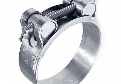

Меняем его на обычный винтовой, но только нужно выбрать качественный хомут, что бы хорошо обжал шланг
Я поставил 2 хомута

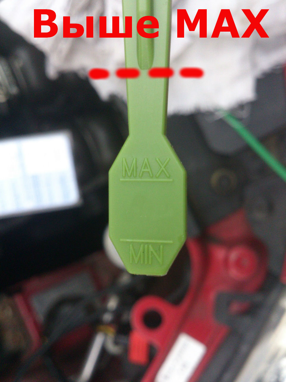

2. Уровень жидкости должен быть на 2-3 см выше максимума.
Так как эта жидкость в мороз ужимается (уменьшается в объеме) зимой нужно уровень держать см на 2-3 выше максимума, т.к насос на холодную может хватануть воздух. Уровень проверять на холодную

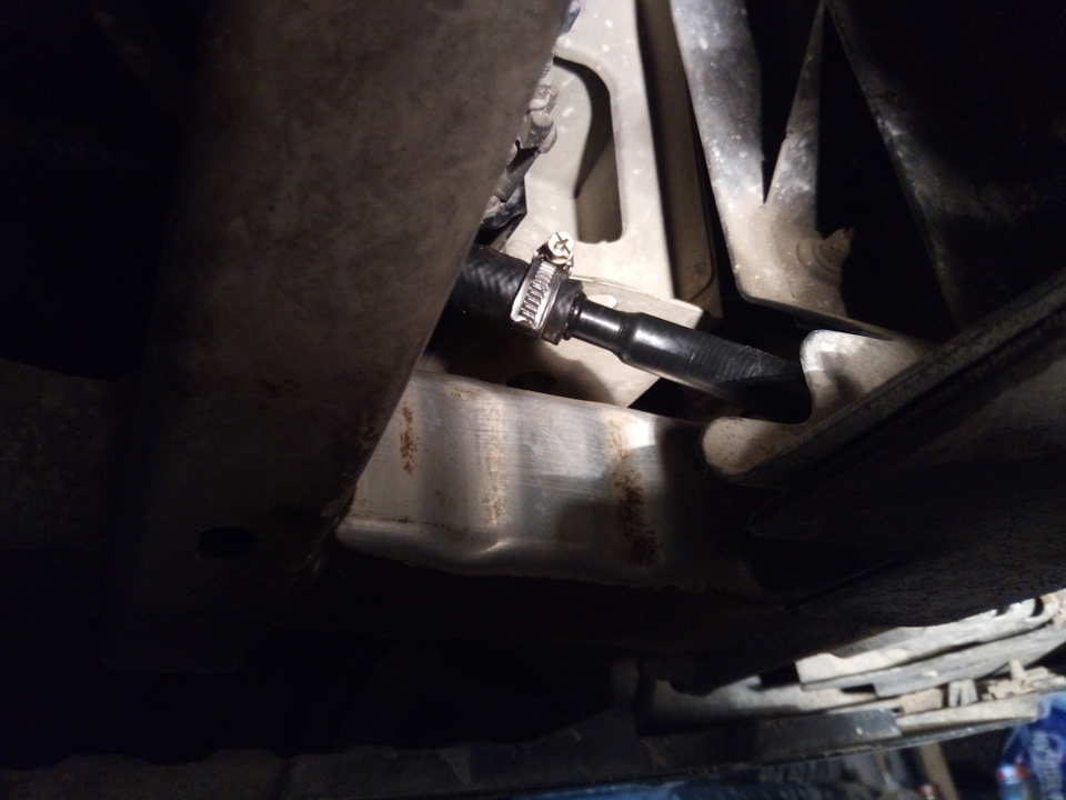

3. Обычно первых 2-х пунктов хватает.. Но еще как вариант может сосать воздух еще через один хомут на шланге обратки. Он стоит снизу машины по левой стороне.
У меня тоже была такая проблема, пенилась жидкость в мороз. 4 года назад заменил хомут на обратке возле насоса, долил жидкость выше уровня и ВСЁ. 4 зимы отъездил, даже не вспоминаю о этой проблеме.
