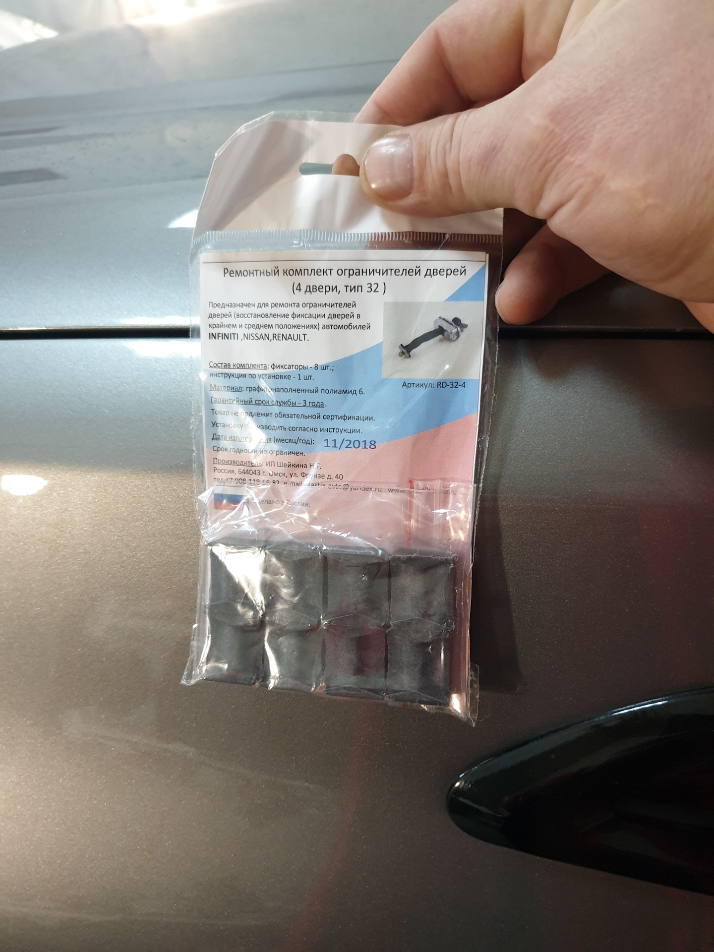

Наконец то дошли у меня руки до этого дела, давно собирался, ведь получил посылочку от www.drive2.ru/o/plastik-avto/ я ещё за долго до Нового Года. Ребята, каюсь, но вот ну никак не складывалось ))

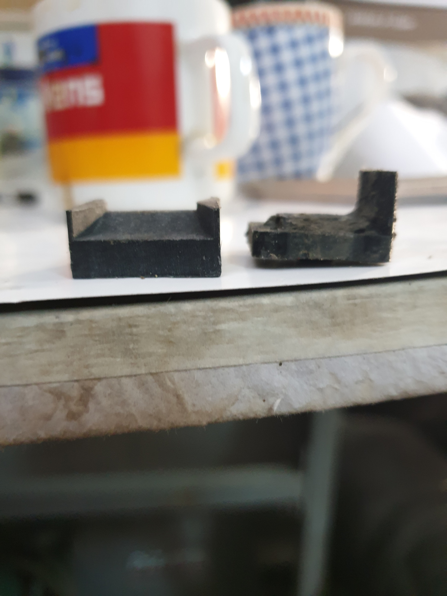

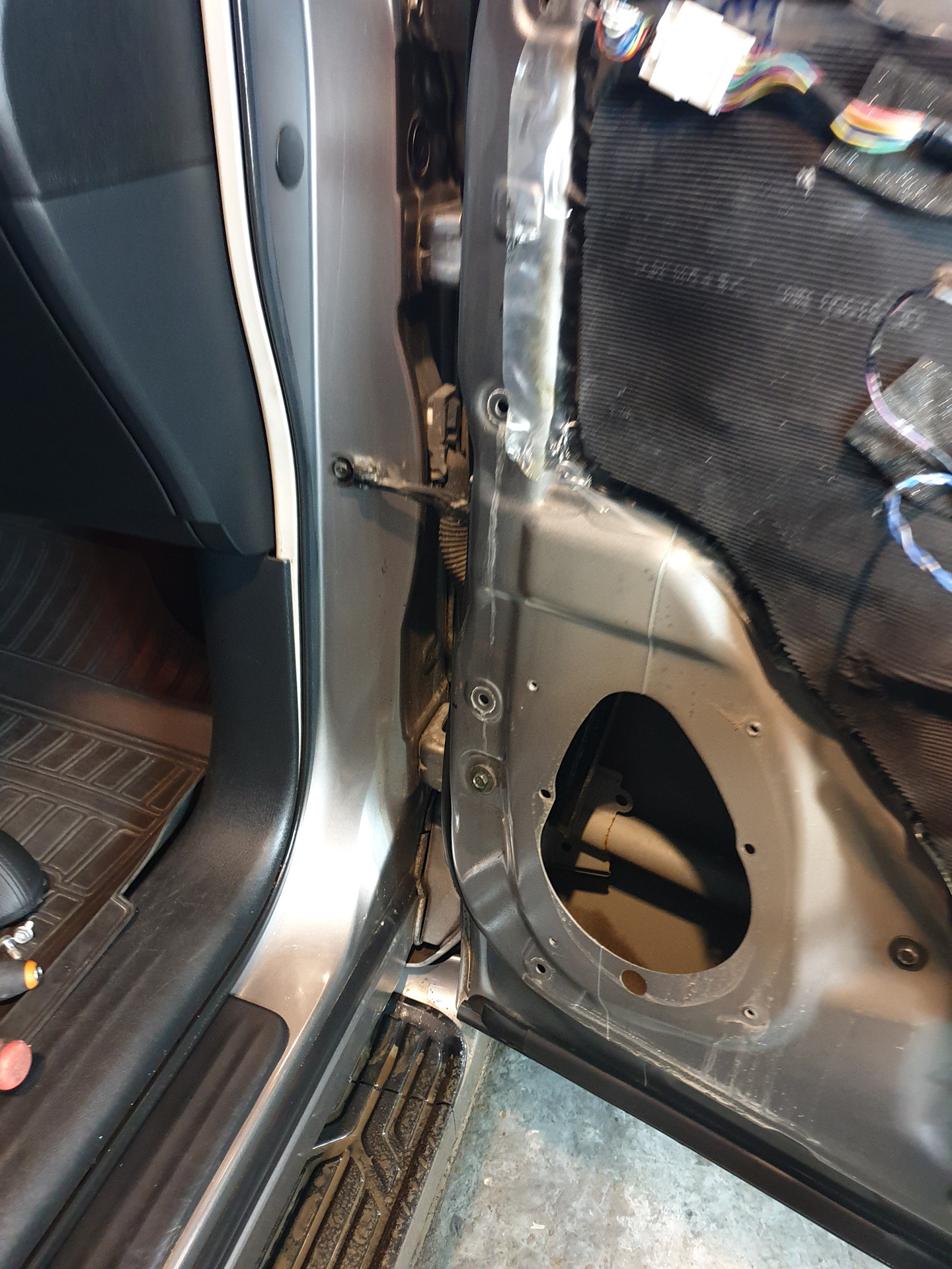

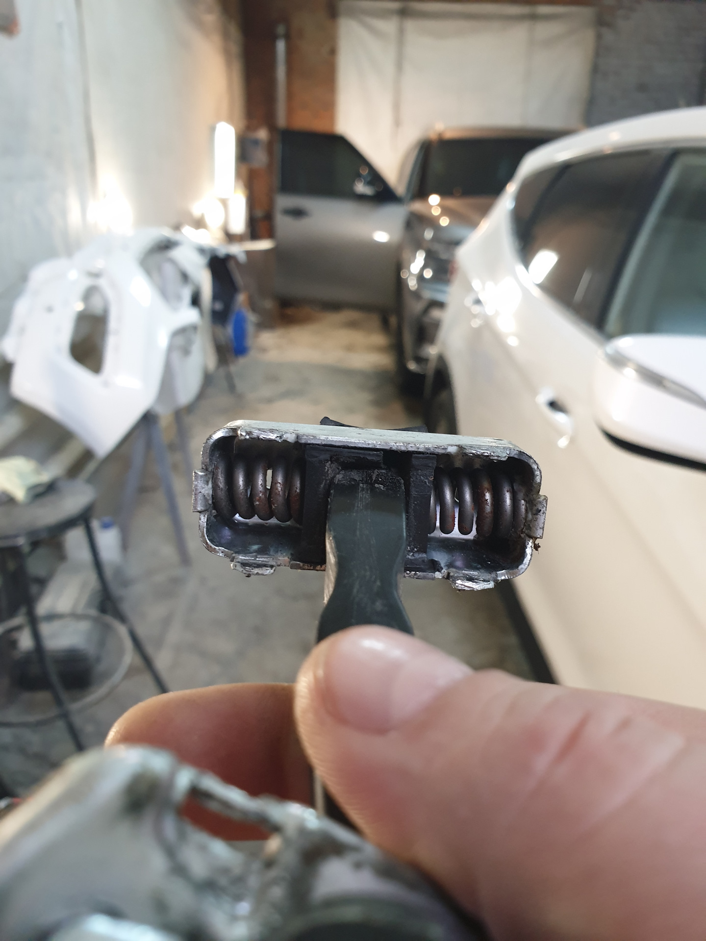

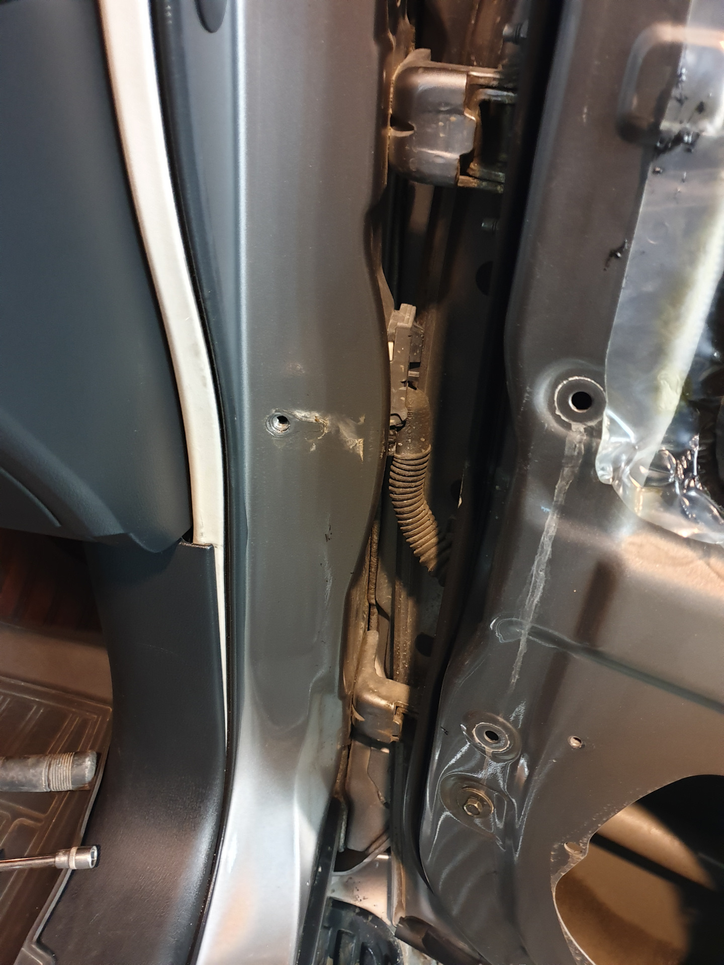

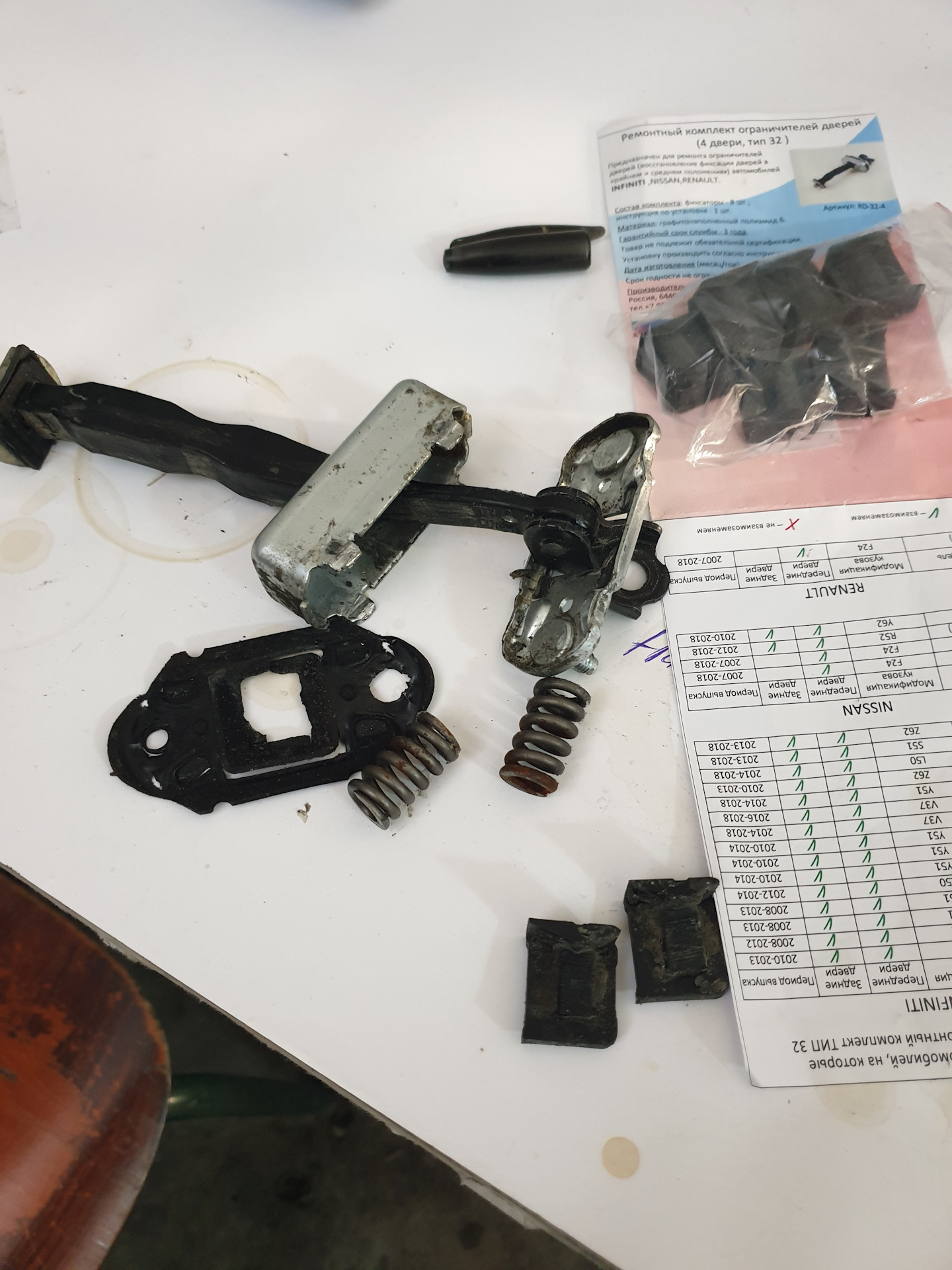

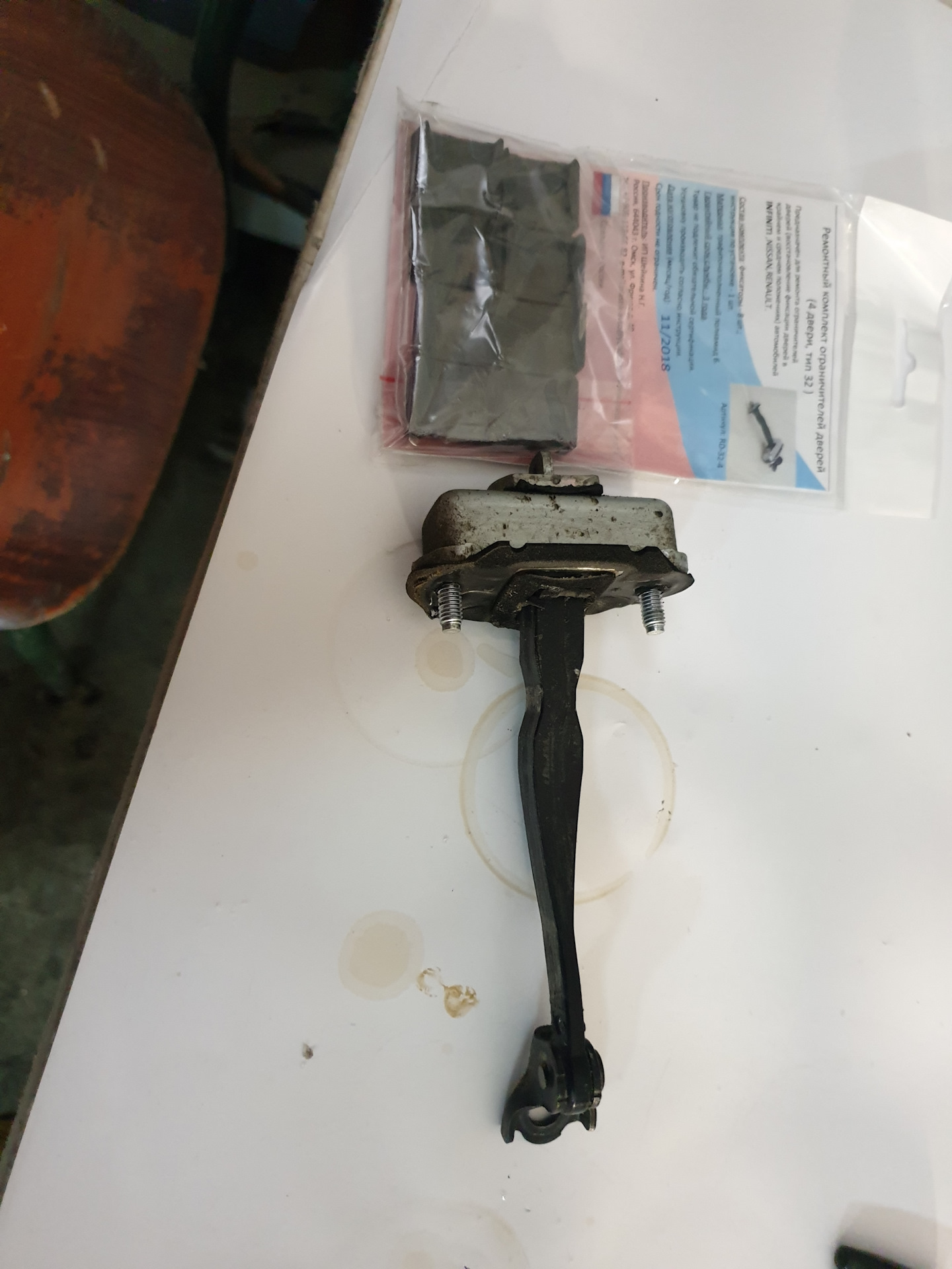

В общем то всё оказалось несложно, снимаем карты дверей, откручиваем ограничители, разбираем, меняем пластиковые вкладыши и собираем в обратном порядке! Всё подходит без какой либо доработки напильником )) В инструкции всё описано, но прочёл я её уже после установки, так как там и так всё даже ежу понятно 🤣
Рассказать хотел не про процесс установки а про результат! И поверьте — он есть. И если на задних дверях изменение не так ощутимо, то на передних и особенно на водительской — очень заметно! Дверь фиксируется чётко, надёжно, но при этом мягко, без щелчков и скрипов )) Честно говоря я был настроен скептически, но после того как установил перебратый ограничитель на первую же дверь — изменил своё мнение! Спасибо ребятам из Пластик Авто — действительно качественный продукт за более чем приемлемые деньги!
