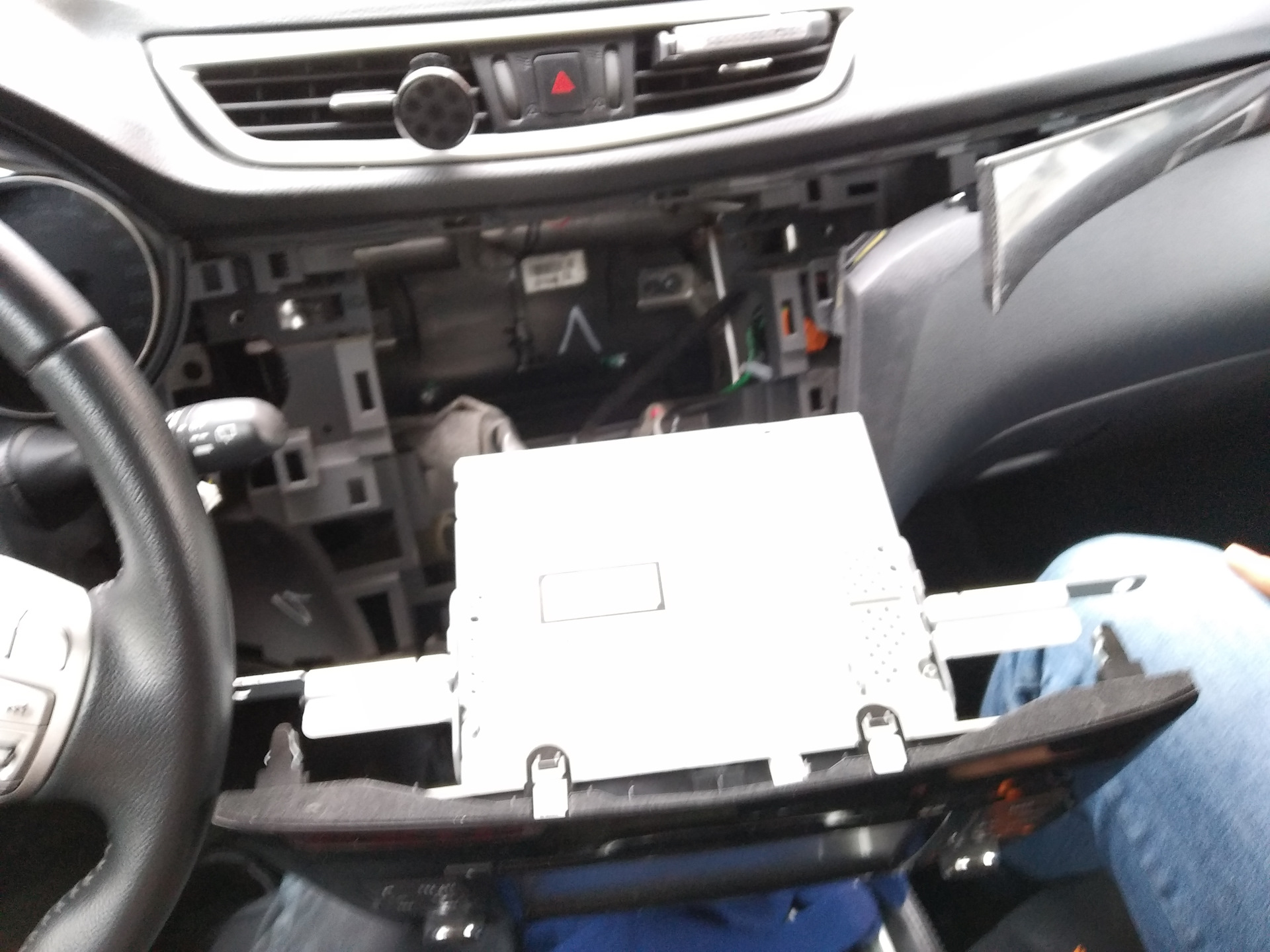

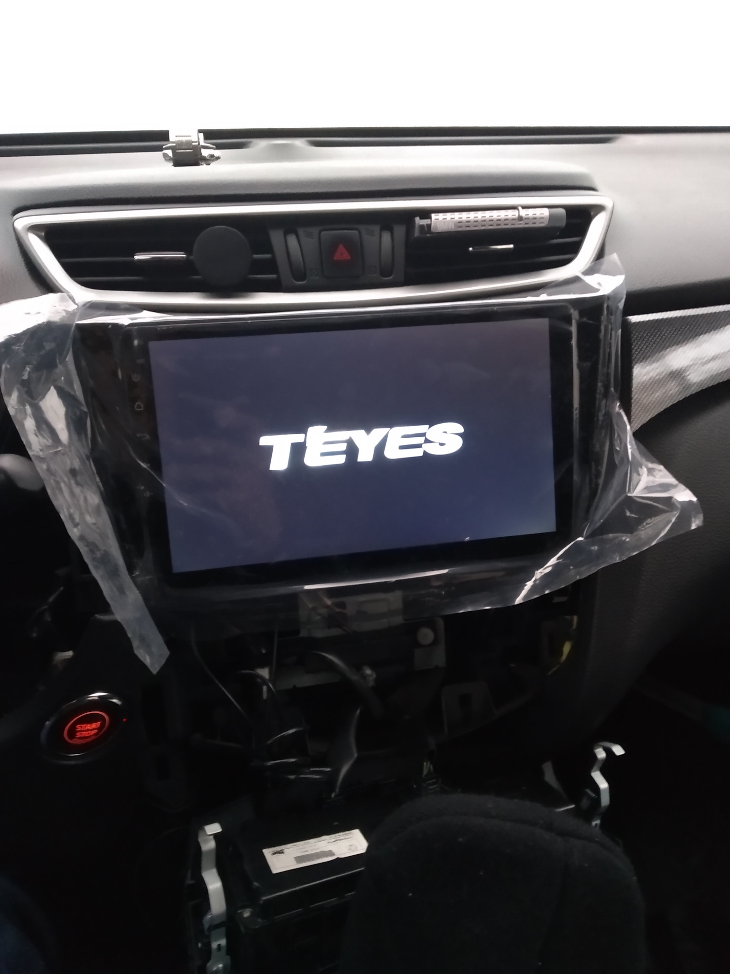

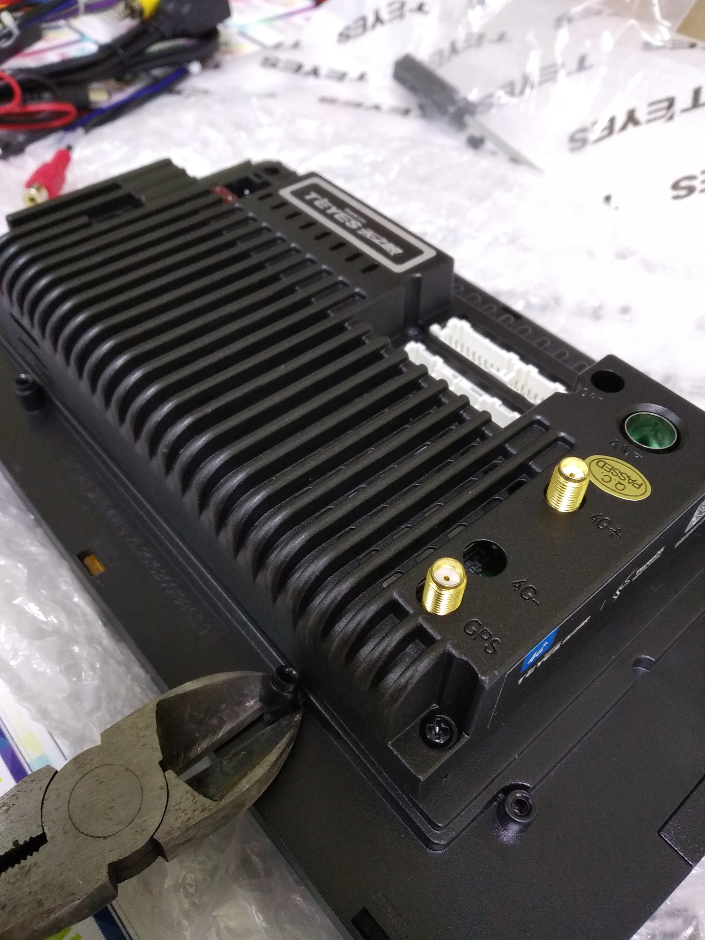

Головное устройство заказал
11.11. Офис у компании в России в Новосибирске, голова пришла до Саратова за 6 дней но устанавливать начал

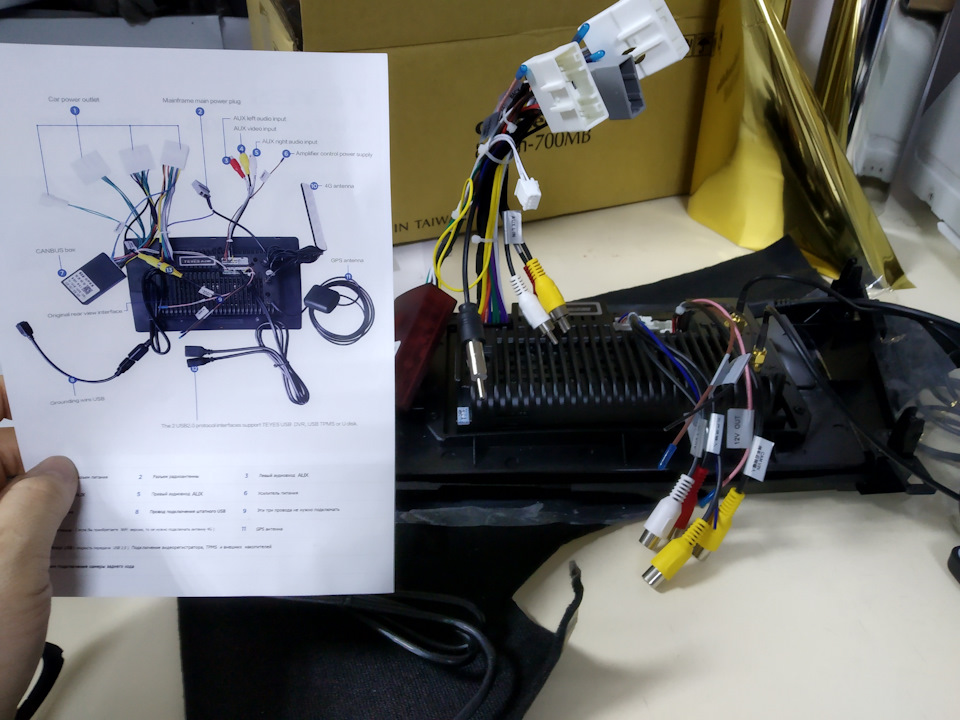

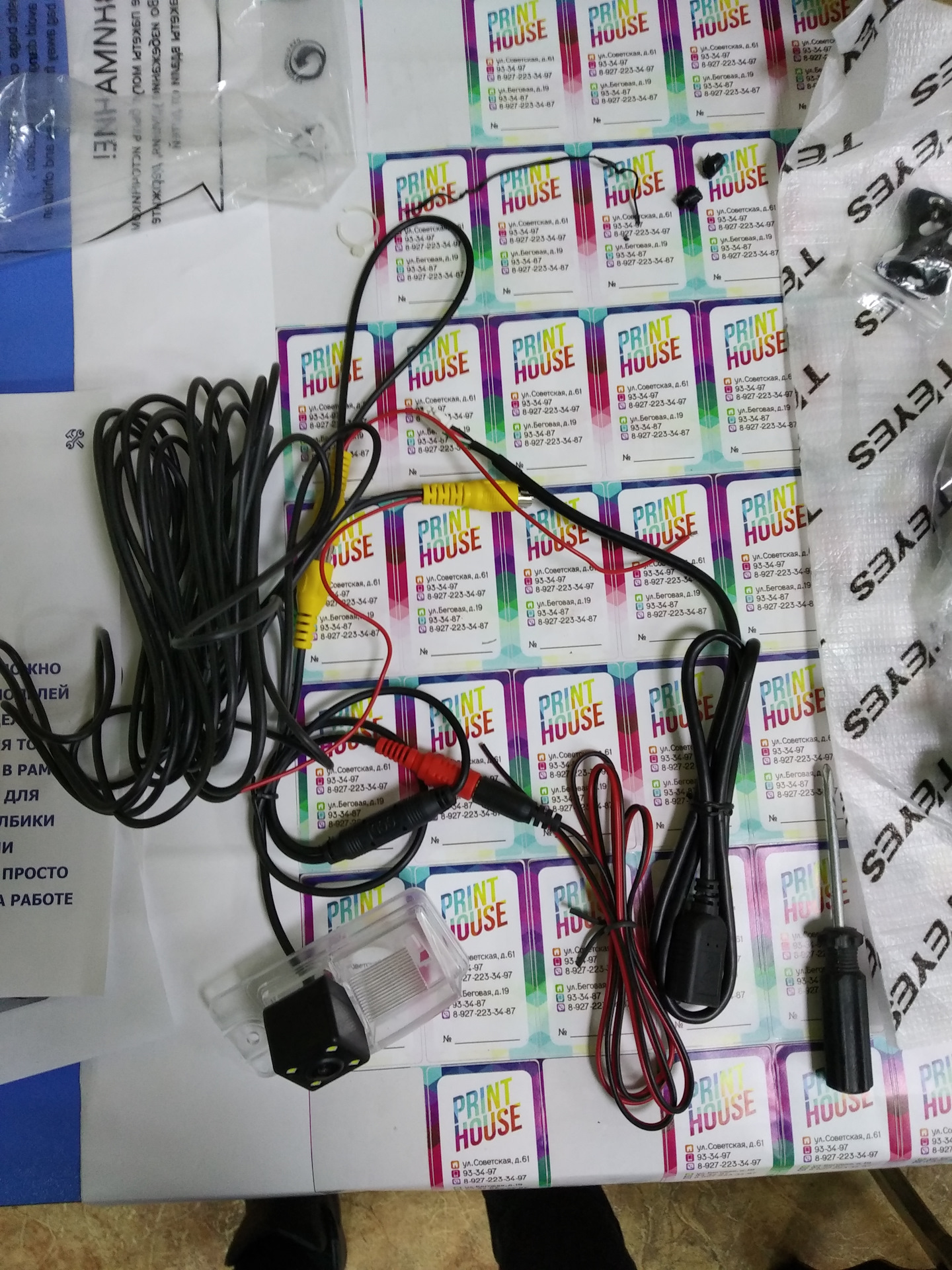

11.12 .18г. Так как опыта ковыряться и разбирать авто нет (уже есть) . Начал установку выяснилось что положили не те провода для подключения
После звонка в тех.поддержку, извенились и выслали
14.12.18г мне другие шнуры
19.12.18г пришло все в Саратов (очень быстро я считаю и тут начался предновогодний пи@дец)))) забрать из службы ДПД я смог только 14.01.19г!))) Установка пин тупин, прислали много проводов осталось много лишних, сидит как влитая .
Когда смотрел фото установки наших драйвовчан фото они ставили только в одном ракурсе, на самом деле есть нюансы но это на (фото) и это может многих отбрить от установки.

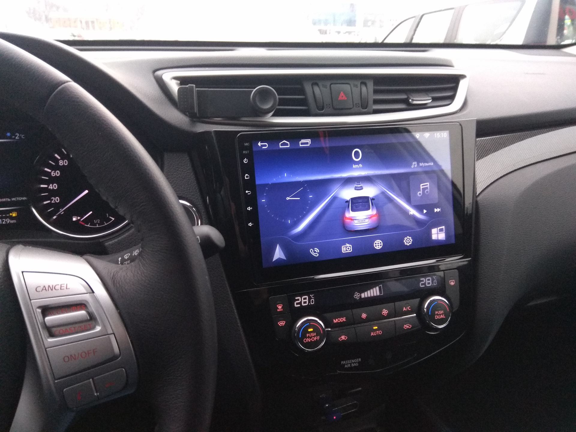

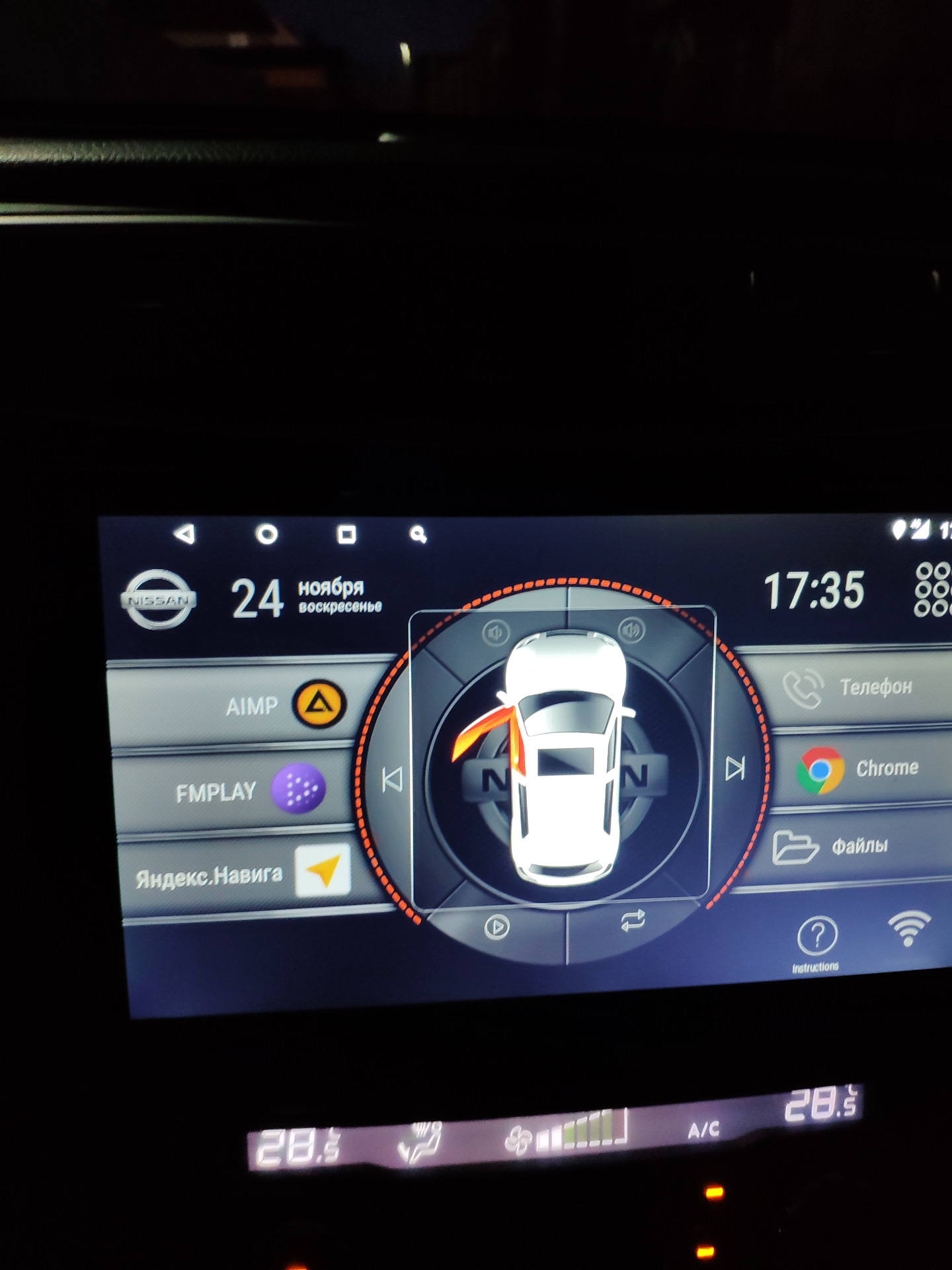

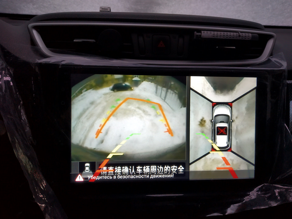

Так покачто юзаю два дня, круговой обзор работает !(самый популярный вопрос), только ненашел как включить только переднюю камеру или боковую на правом зеркале как на стоке было . Кнопки руля обучаться тоже работает

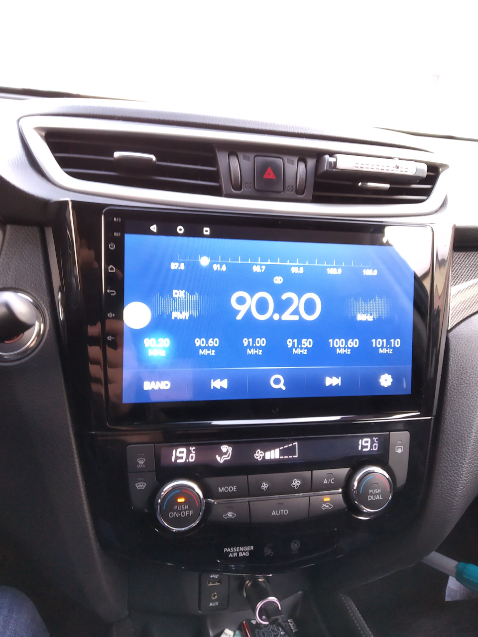

Планшет — телевизор отзыв тачскрина доволен более чем как Айпад прям ощущение качественной вещи!

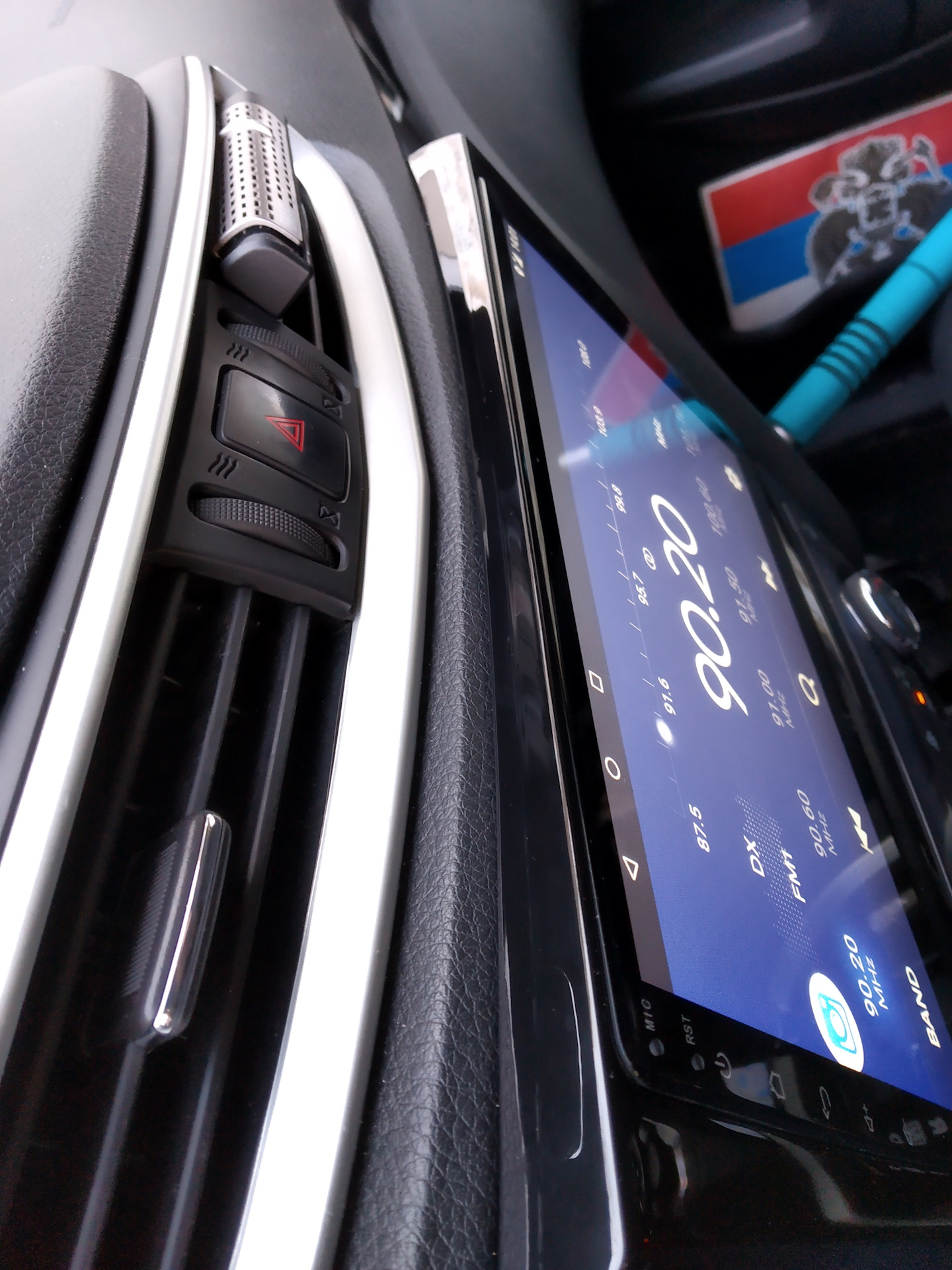

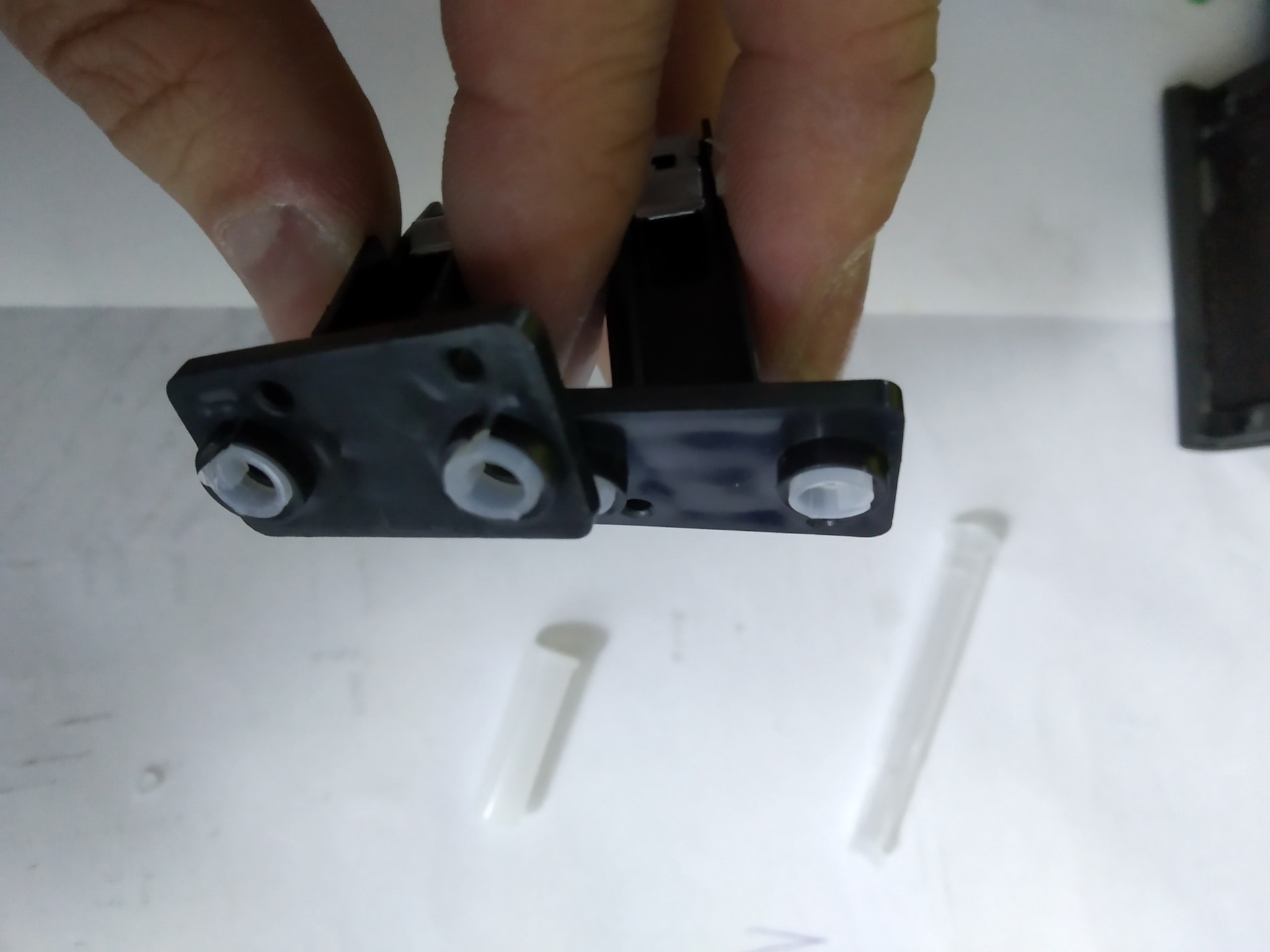

Вообще при установке к проводам вопросов небыло а вот крепления пришлось доработать (фото) спасибо mlashko
Остались вопросы по начинке, если кто ставил уже teyes подскажите, где накачать прикольные интерфейсы лаунчеры ?

Всем доброе, Азамат, подскажи пожалуйста видимость картинки кругового обзора в солнечную погоду хуже чем на штатной магнитоле?
Нет, также или лучше, я не заметил разницы и неудобств

Я правильно понял, что эта штука дружит со штатным Ниссановским круговым обзором?
У меня у мамы Juke с штатным круговым и думаю поменять ей на такую же магнитолу, чтобы хороший экран был
У меня старая версия древняя
Ну так дружит со штатным круговым обзором?
Конечно, отлично дружит
Навигация и названия треков на приборку дублирует?
Да

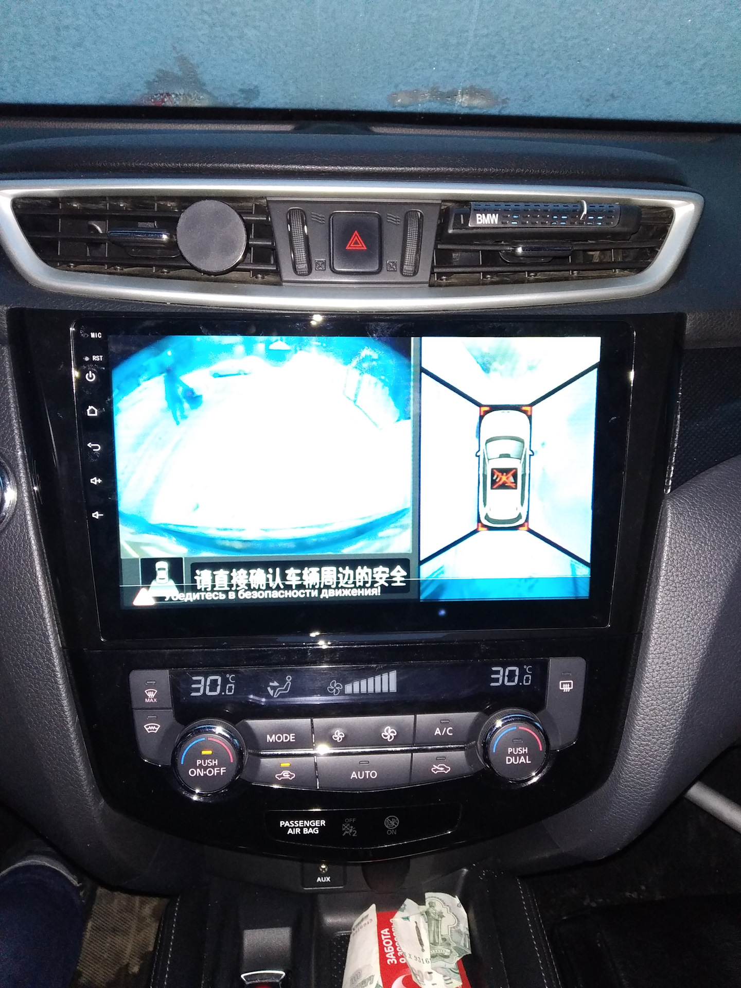

Привет подскажи на дисплее когда круговой обзор включается так же китайские надписи. У некоторых по русски написано
У меня по китайскому было сначала, потом перевел на английский, как на русском я не нашел
Спасибо я канбас обновил по русски стало
А как его обновлять?у вас max?
В настройках. Честно не помню где.там надо файлики скачать 4 штуки и их установить. В менюшке полазий

Приветствую! Как камера вид с верху отображает? Все ровно или искажает?
Нет, все отлично
Спасибо
Только у меня старая версия новая наверно что-то другое там
Говорят камни изображение кривое на стандартной гу то и на новой будет кривое. Типа надо корректировать камеры.
Ничего не корректировал везде все правдоподобно показывает, я только по ним паркуюсь ничего никого незадел покачто

Здравствуйте! Подскажите какой тип CANDUS адаптера выставляли? У меня пришел NS-SS-04, в списке не нашел.
у меня Мах наверное разные

Добрый вечер! При подключении ГУ SPro обнаружил отсутствие разьема "В", резервное расширение, по схеме распировки он как раз для подключения кругового обзора, у меня Х-трейл Т32 с круговым?! Как быть, может по опыту подключения ГУ подскажите, и нужен ли он вообще?! Заранее спасибо!
Разобрались? Служба поддержки вам все подскажет, я уже непомню

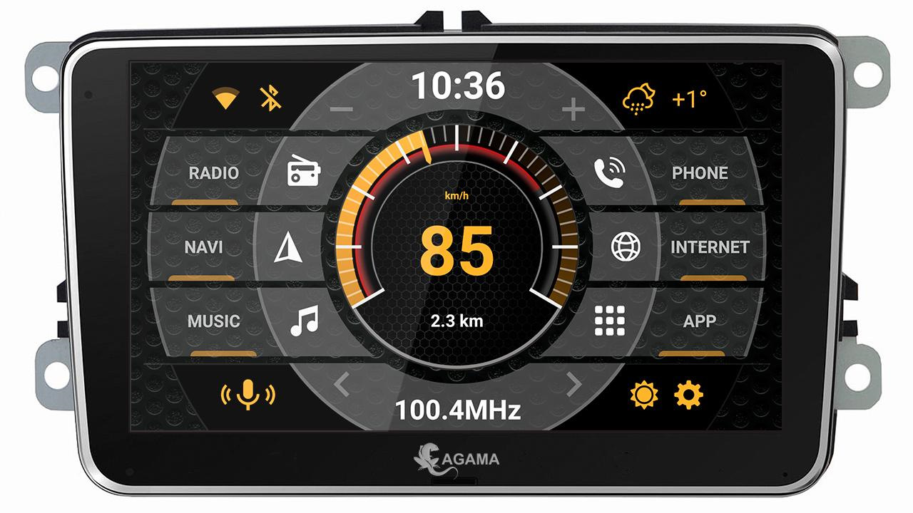

Поставьте вот этот лаунчер
Как называется и чем он лучше карвебгуру?
Название AGAMA CAR . Приложение платное 149₽ но она того стоит.

А линии траектории поворота колёс с камеры работают?
Линии траектории колес есть, родная, и есть с наложением, которую я отключил
Они поворачиваются?
Да

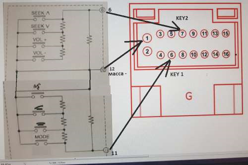

кнопки на руле удалось настроить? я вот тоже эту шнягу установил, но с кнопками облом
Для того чтобы кнопки обучить нужно камбус настроить именно для своего авто, я тоже сначала наборагозил в тех поддержку)) а они мне камбус настрой и будет счастье))
я настраивал, в настройках выбрал свой автомобиль и т.п. а обучающее меню все равно кнопки не видит…
Может ПО другое? Звони в поддержку они точно помогут, ребята отзывчивые очень
спасибо, позвоню!)
Мне провода переподключали как-то по другому. В установочном центре знают как.
По другому относительно чего?
Сейчас же не видит ГУ кнопки, значит относительно того, что сейчас :)
SkyRallyPilot
Настройки будут доступны если подключить кнопки руля минуя канбус, что я пытаюсь сделать, но не могу найти штатную распиновку

У меня teyes 10.2 экран и не торчит и рамка состоит из одной части
Покажите, может мне что то не то прислали
Все тоже самое только рамка почему то другая

Насчёт "полки". Благодаря этому диагональ экрана 9", у дасайты и прочих 8". Именно это и пишет в рекламе тейес
Ну согласись 9 это дохрена прям)))) 8 самое то было бы
Не-а. Включи 2 окна и поймёшь, что можно и больше)))
А зачем 2 окна?)) Для чего?
Ютуб и Навинатор например
Не это лишнее для меня
Дочери удобно мультик смотреть когда навигация работает. Мне удобно, что навигация включена, а р, ядом fmplayer

У Dasaita 10.2" диагональ и нет никаких полок подобных
Видимо речь о реальной видимой части экрана. Давайте линейкой померяем-сравним

вторые двойные линии отключаются в настройках, скорее всего язык инопланетян тоже. полка для кофе наверно только у этой фирмы, у меня дасайты нет такого
Линии отключил, язык ненашел покачто)) а вот полка конечно подстава, спасибо нашим драйвовчанам за "детальный" обзор)))
