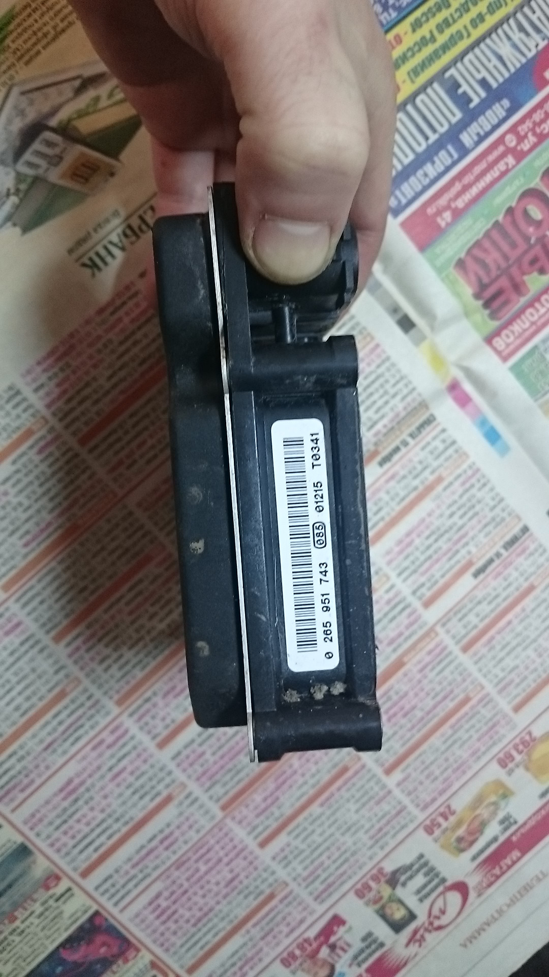

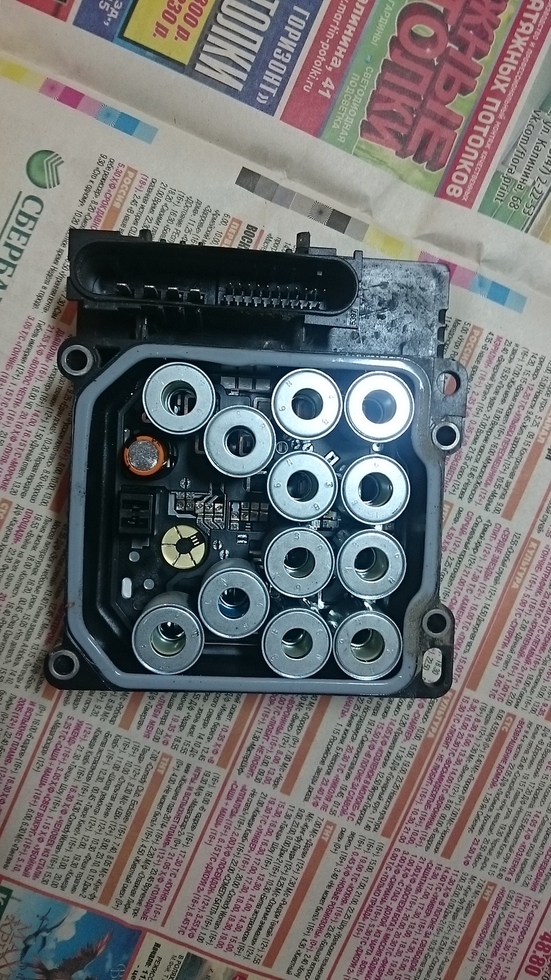

Вся электроника ABS, ESP и ещё что то находится в пластмассовой коробке, прикрученной к основному(дюралевому) блоку и крепится на четырёх винтах Е5.

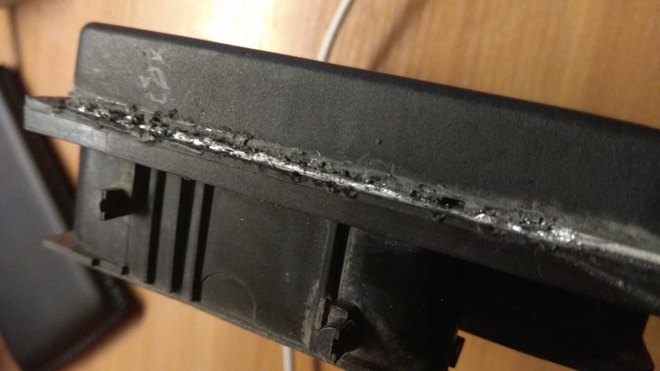

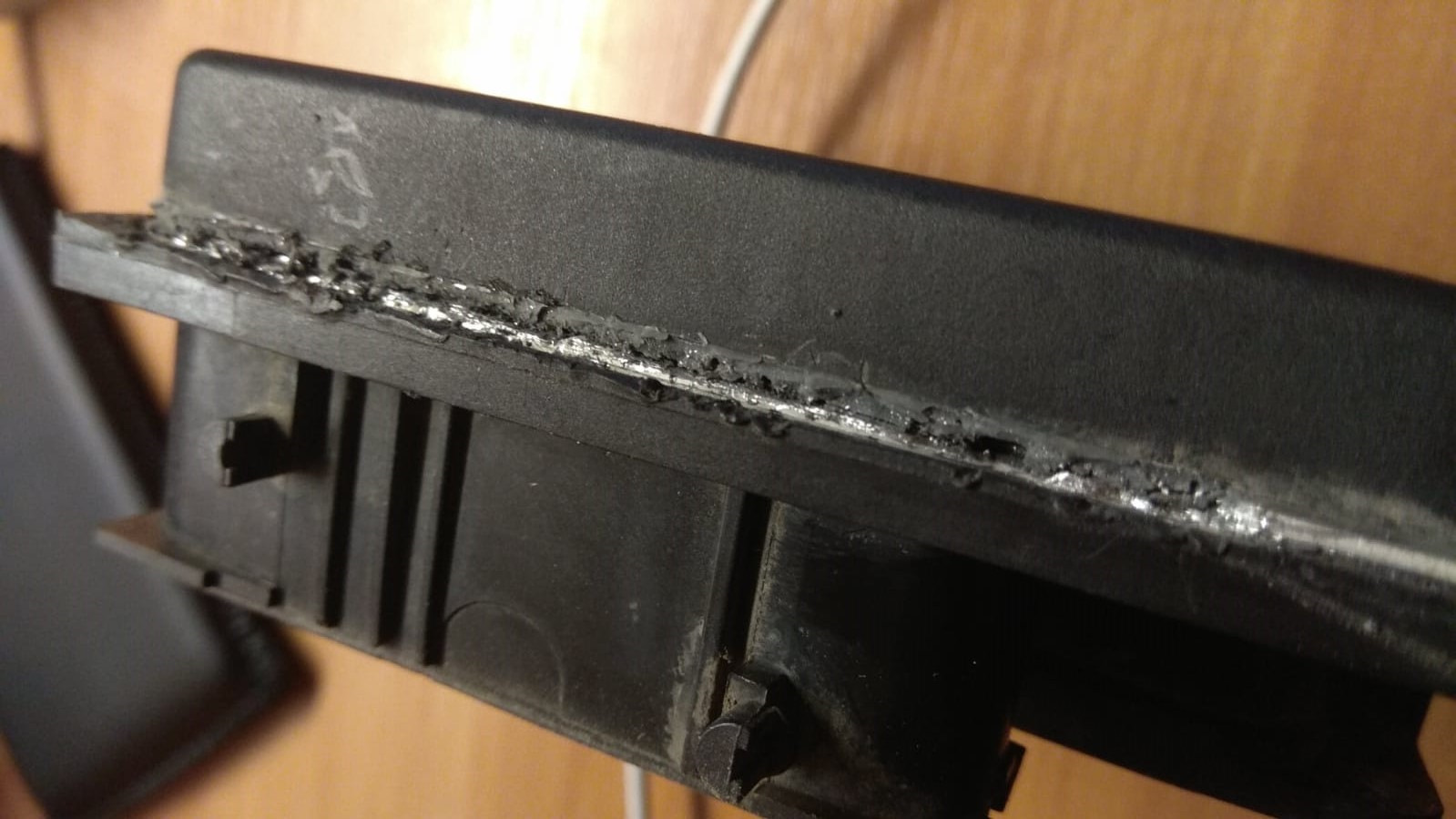

Конечно он не разборный, но у РУССКОГО человека на это есть аргумент. Вскрываем крышку канцелярским ножом, очень аккуратно.

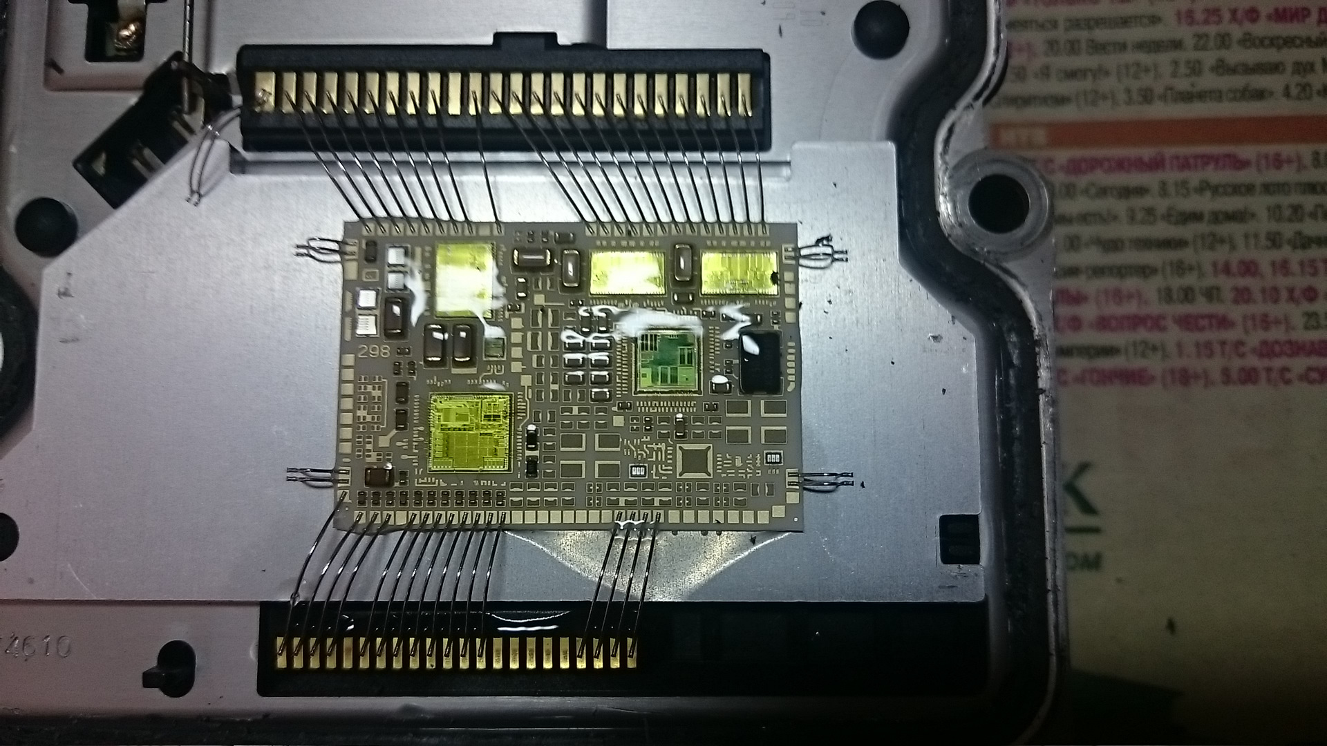

Вот транзисторы обведены зелёным контуром, они отвечают за вкл. и выкл. мотора(конечно управление от электроники). Понял я это пройдя по цепочке от мотора в блок. Транзисторы установлены в параллель и один из них(выделен красным) пробило насквозь(звонился во все стороны на все ноги).
У нас в городе конечно такие я не нашёл, да и аналогов тоже. Пришлось заказывать из Москвы. Посылка пришла только 2 января. Ездил только по городу и до 50км/ч.

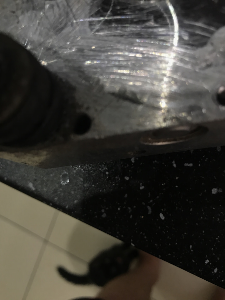

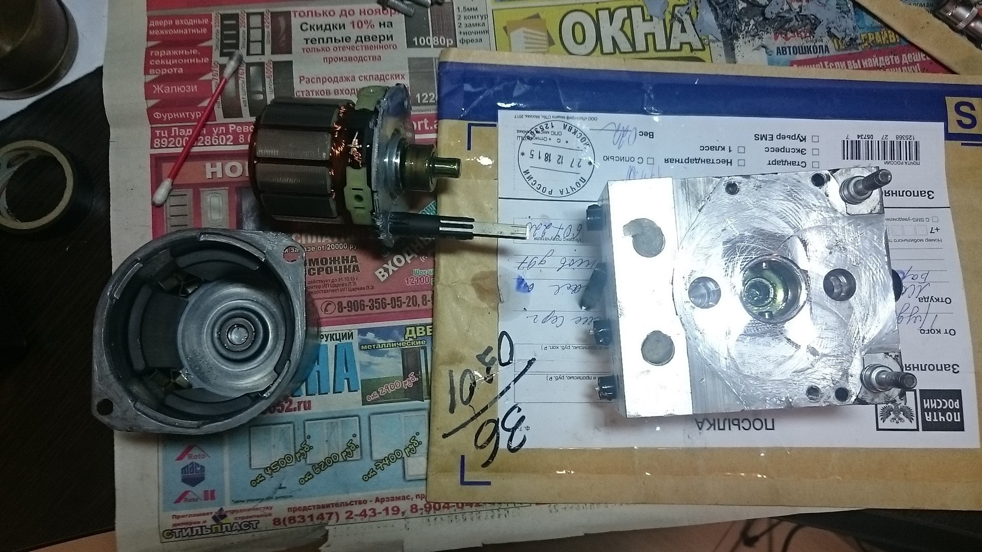

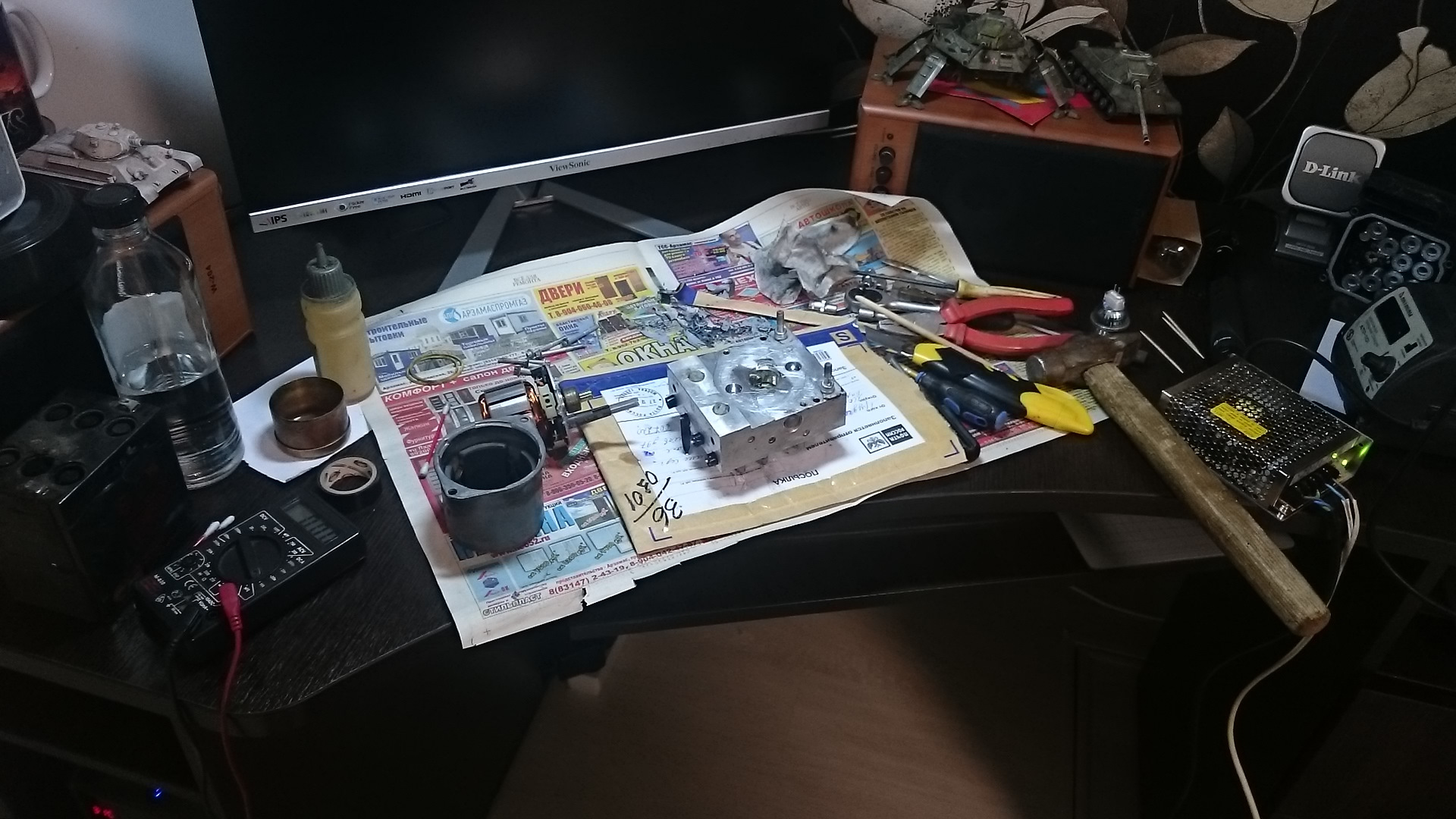

Как только посылочка пришла, работа закипела. Я обнаружил что производитель другой и не придал этому значение. Установил новый транз. заклеил крышку на клей "момент" и чувством выполненного долга пошёл далее отмечать н.г. с друзьями которые меня уже ждали. На следующий день я установил блок электроники на место, стёр все ошибки, завёл авто. Решил сразу попробовать прокатится. Не уехал далеко и опять тоже самое. Настроение резко упало в минус. Опять снимаю электронику, вскрываю, опять но же. Было решено снимать весь блок, т.к. подозрение пало на сам электродвигатель. 30 мин. работы, вытекшая тормозуха и он у меня в руках. Сам мотор крепится на двух винтах и на герметике, ели оторвал. Попробовал запустить его от блока питания, не один блок не смог, все уходили в защиту от перегруза. "Вот где собака порылась"
Немного вылезла задняя втулка и видимо якорь стал подтирать о магнит. Втулку вколотил на место, всё почистил, смазал, щётки в хорошем состоянии. После этих манипуляций мотор запускался на 4А и работал при 3А. Мотор установил на место, транзистор установил новый(благо заказывал два на всякий случай), только поменял местами новый и старый(с левой стороны, на что то другое идёт, не разбирался), так чтобы параллельно на мотор стояли одинаковые производ. транз. Опять всё склеил.

Здравствуйте! ни как не могу срезать крышку на блоке. Каким образом вы срезали герметик, не понимаю :(
Есть фото крышки с внутренней стороны?
Подскажите пожалуйста, ЧТО ЗА ВТУЛКУ ЗАДНЮЮ ВЫ ВБИВАЛИ?
Добрый день ! А как Вы решили вопрос с креплением нового транзистора ? Старый то я удалю, а новый как крепить к подложке ума не приложу…

Добрый день, как мотор доставали? У меня сгорели два транзистора, моторчик от руки свободно крутится, у вас так было?
Не пойму, а как вы мотор крутите не достав его. Попробовал запустить его от блока питания, не один блок не смог, все уходили в защиту от перегруза.
Верхнюю крышку с магнитами снял и прокрутил. А вот как сам якорь с гидро блока достать не пойму, там же ещё щётки, чтоб не сломать.
А, вон оно что. Я снимал полностью, щеточный узел на герметике приклеен к корпусу абс. На фото выше хорошо видно, на другом конце центробежный бегунок на валу.

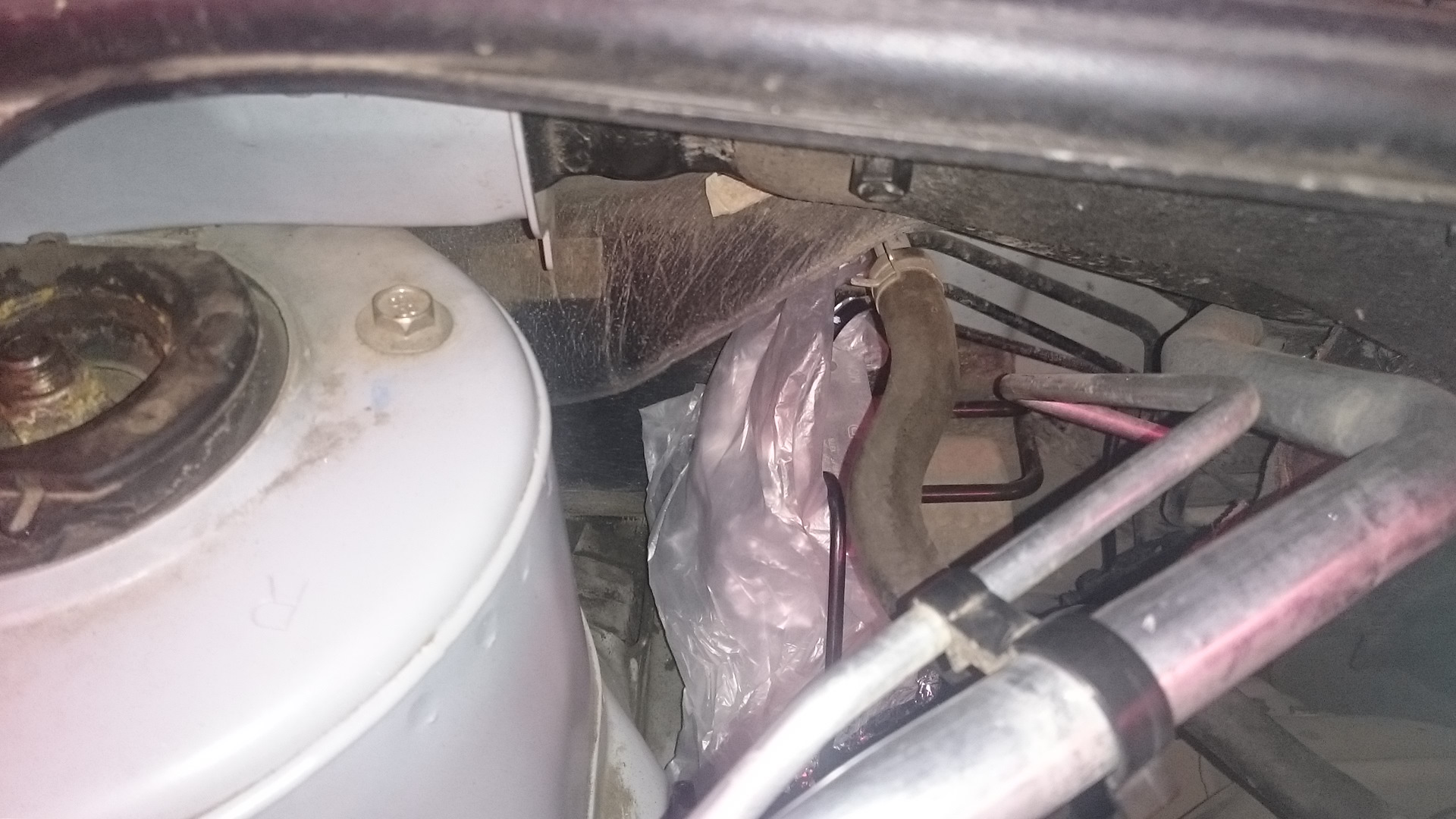

Можно гидроблок приподнять с подушек, так удобней будет, только потом на эти подушечки сложно одеть обратно
Привет, нет, снимал только электронный блок, там подлазил маленькой трещеткой
Привет, очу выразить благодарность за ороший фото отчёт и конечно же помощь с этой проблемой, починил я сам и помог другим
Здравствуйте, вы весь блок снимали вместе с гидроблоком? Или только электронику? Не могу подлезть к нижнему болту крепления электроники, нет места, трубки боюсь гнуть. Кронштейн открутил уже.

Подскажи пожалуйста, а как ты снимал блок отдельно от гидравлики (насоса) ? Там ведь не подлезешь. Откручивал кронштейны крепежные и подгинал трубки ?

Здравствуйте. Не могу подлезть к нижнему болту крепления электроники, нет места, чтобы головку накинуть на болт. Трубки боюсь гнуть. Кронштейн открутил уже. Как вы снимали блок электроники?
