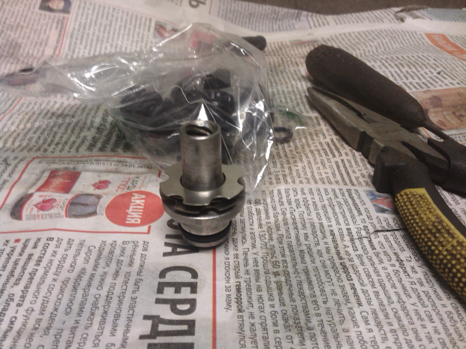

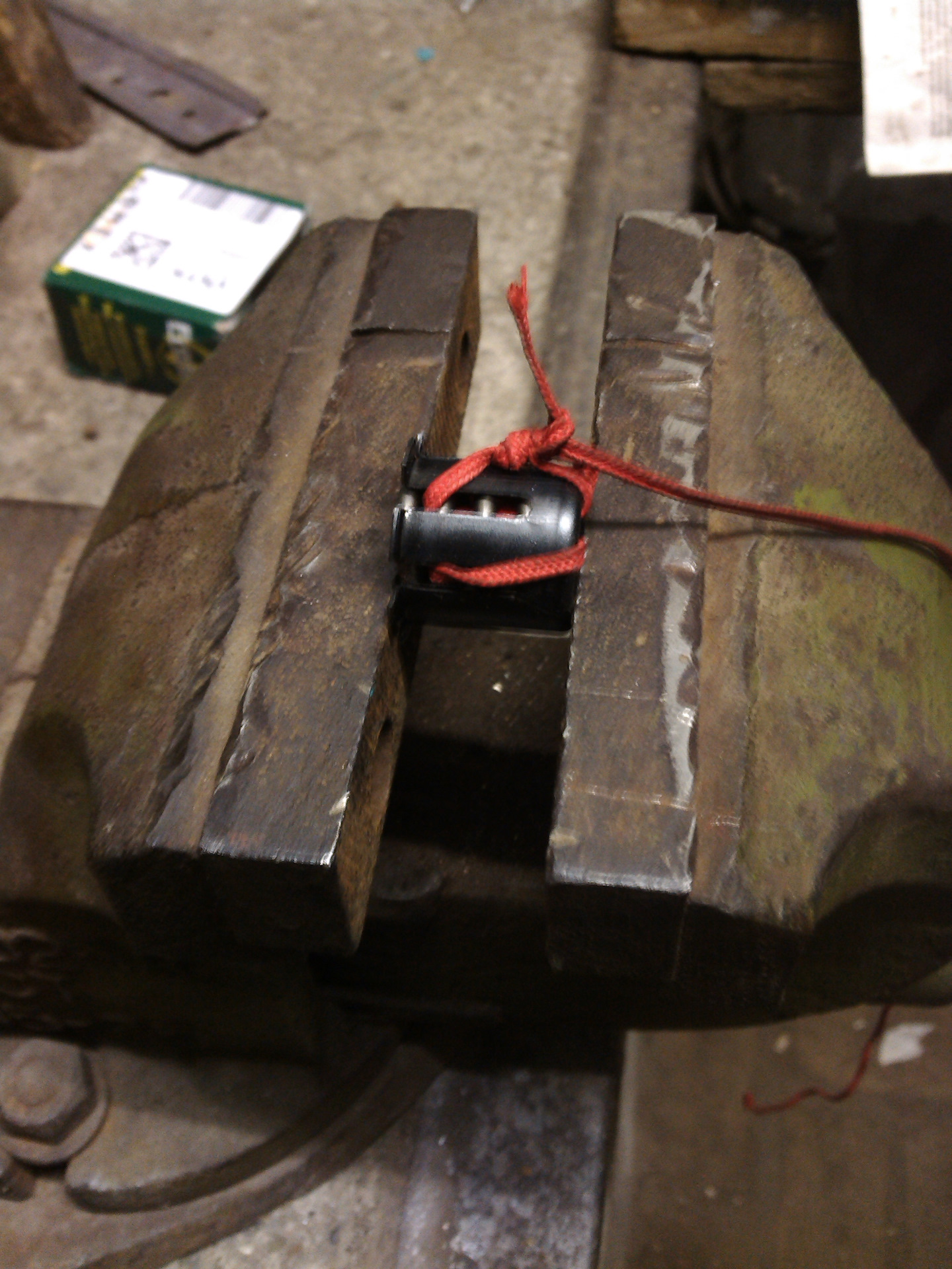

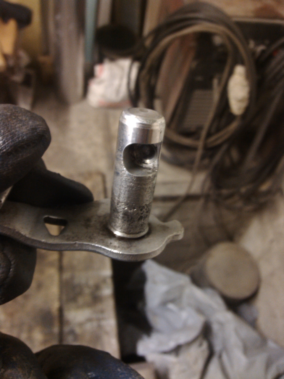

почистил всю эту фигню

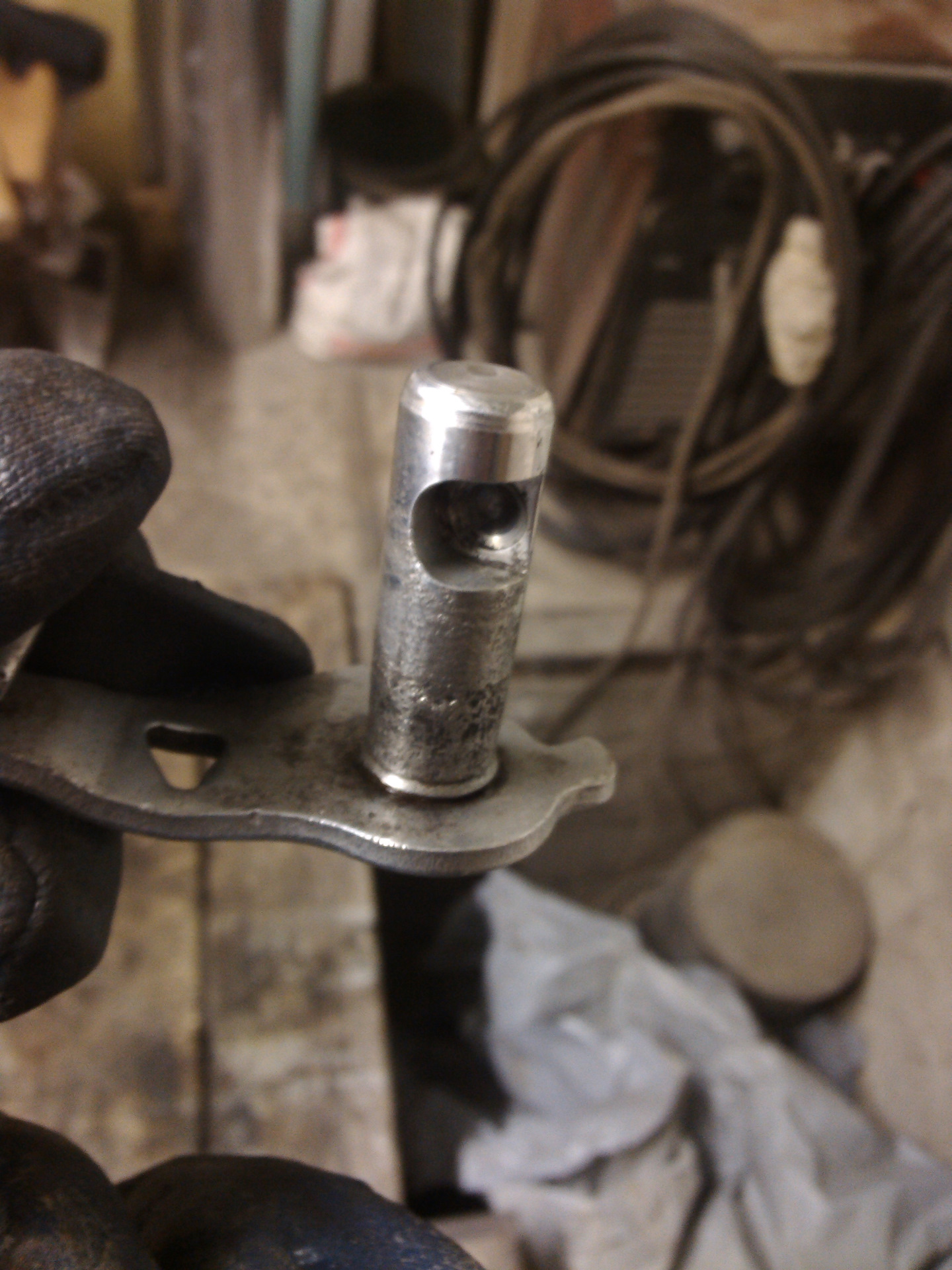

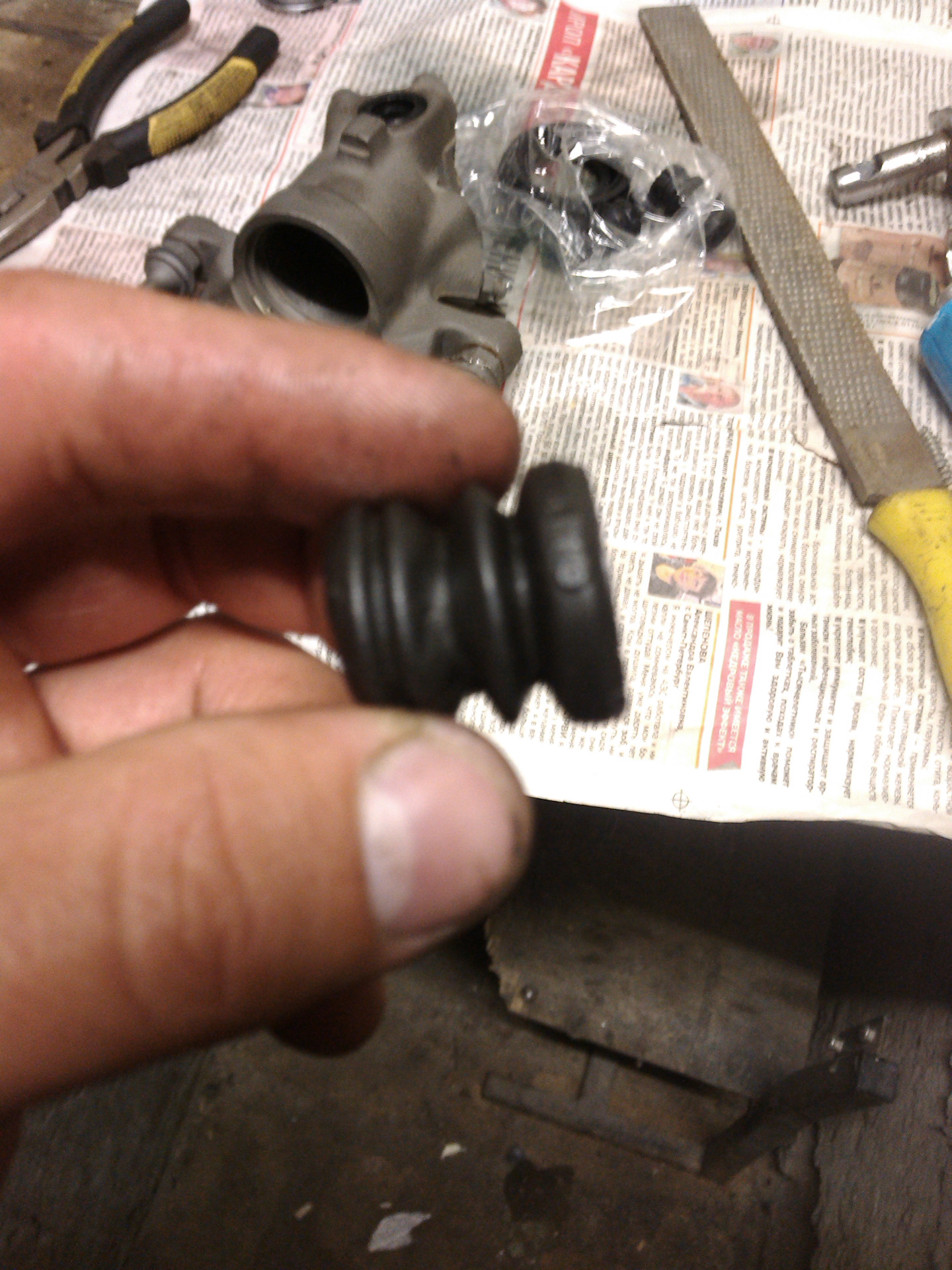

небольшая модернизация от пыльника направляющей немного отрезаем и одеваем на ось рычага
меняем все резинки сальник

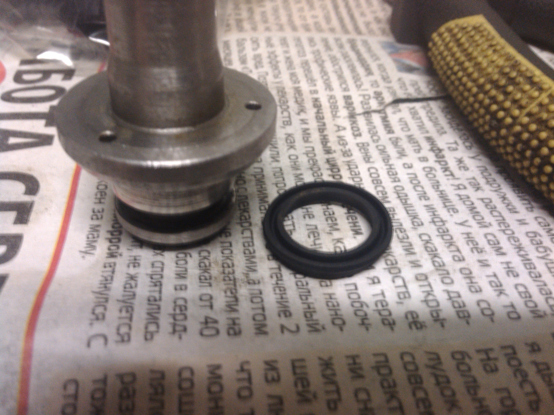

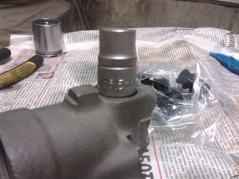

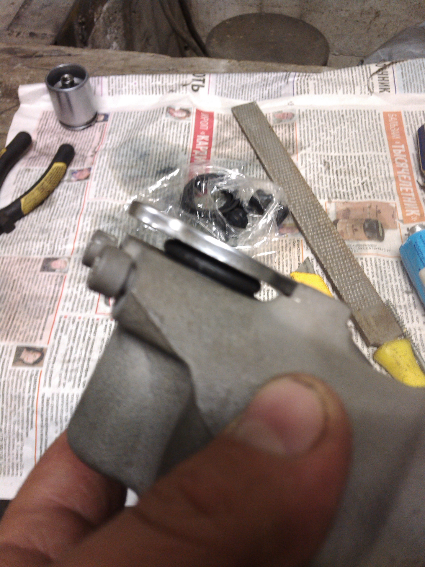

головкой удобно осадить сальник

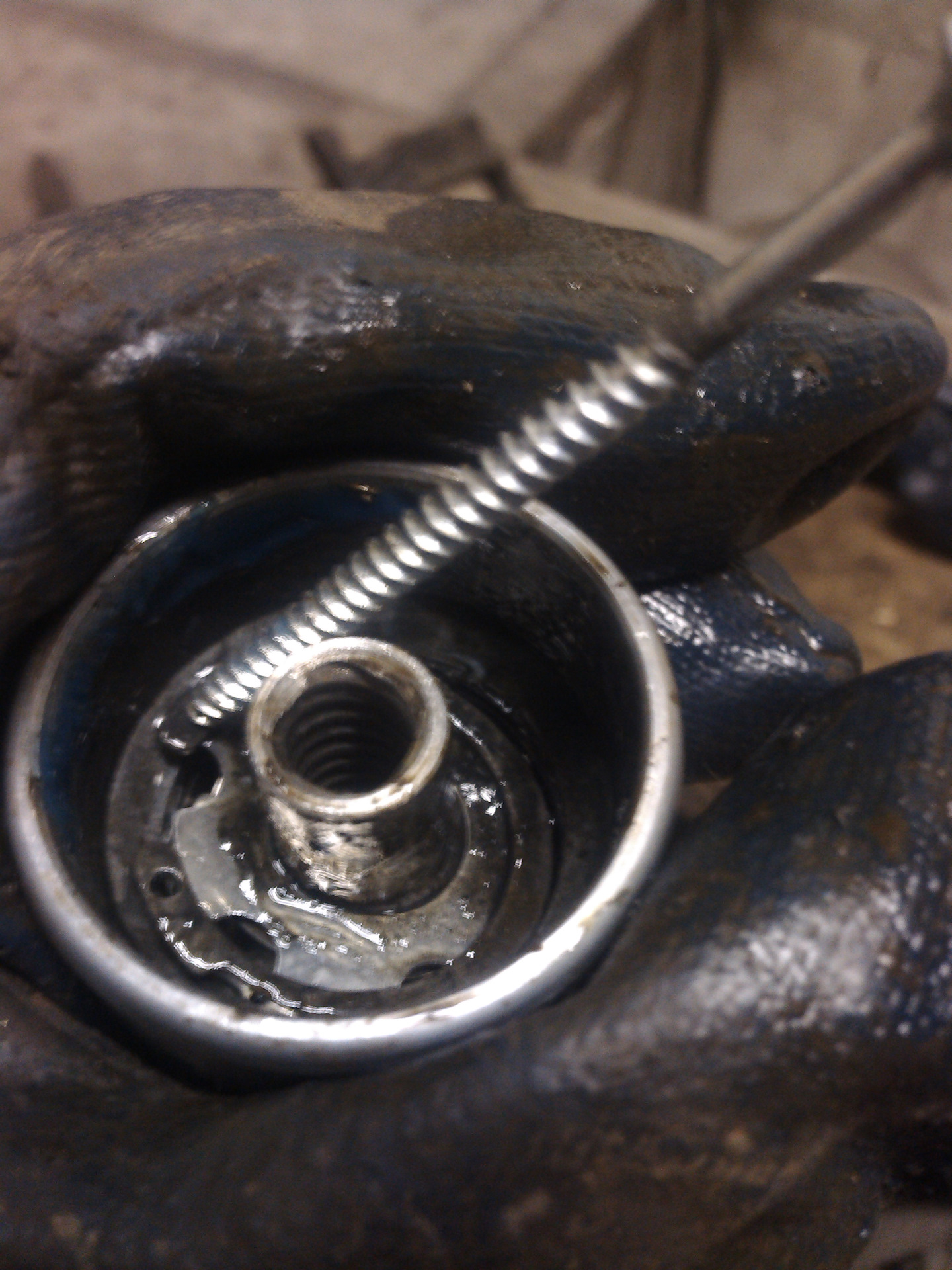

. потом нужно стянуть пружину
и всё это дело запихнуть в тело супорта и поставить стопорное кольцо.

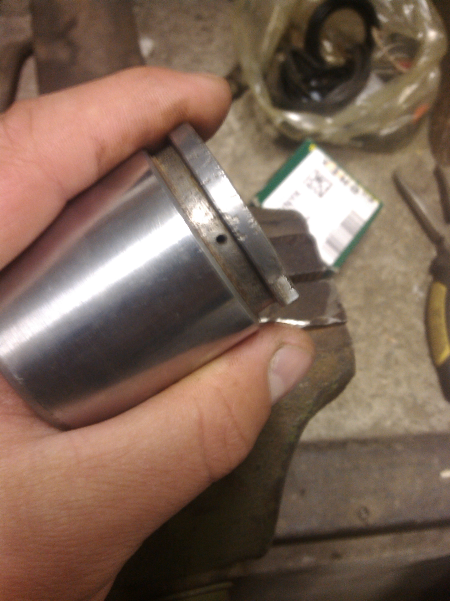

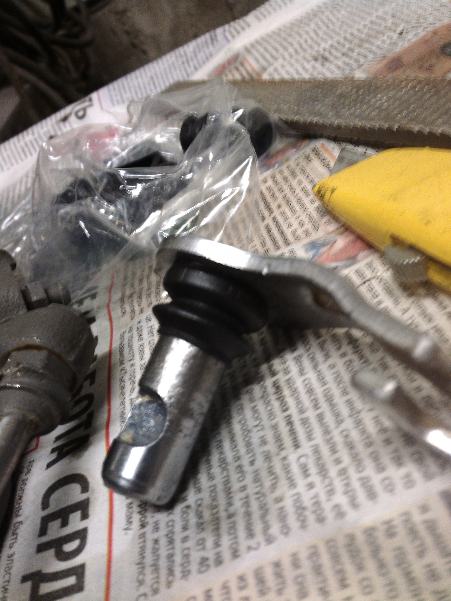

перерь поршень снимаем стопор
там вот такой порядок шайб
без палевная дырка в проточке поршня забита наглухо была чистить шилом удобно без него работать не будет

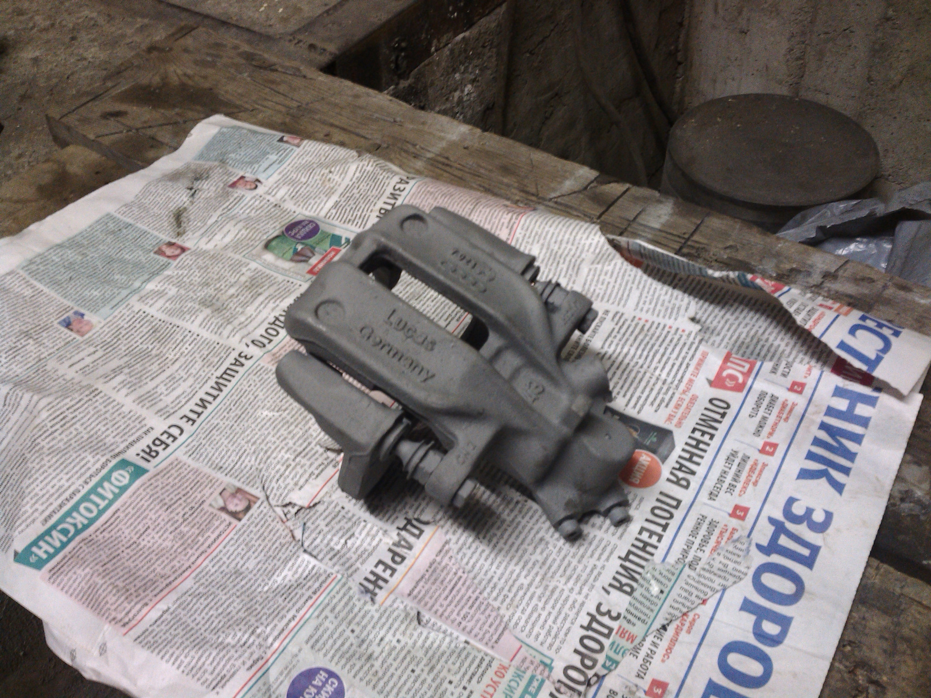

собираем запихиваем домой
Запчасти на фото: Зимняя шипованная шина Ниишп И-398

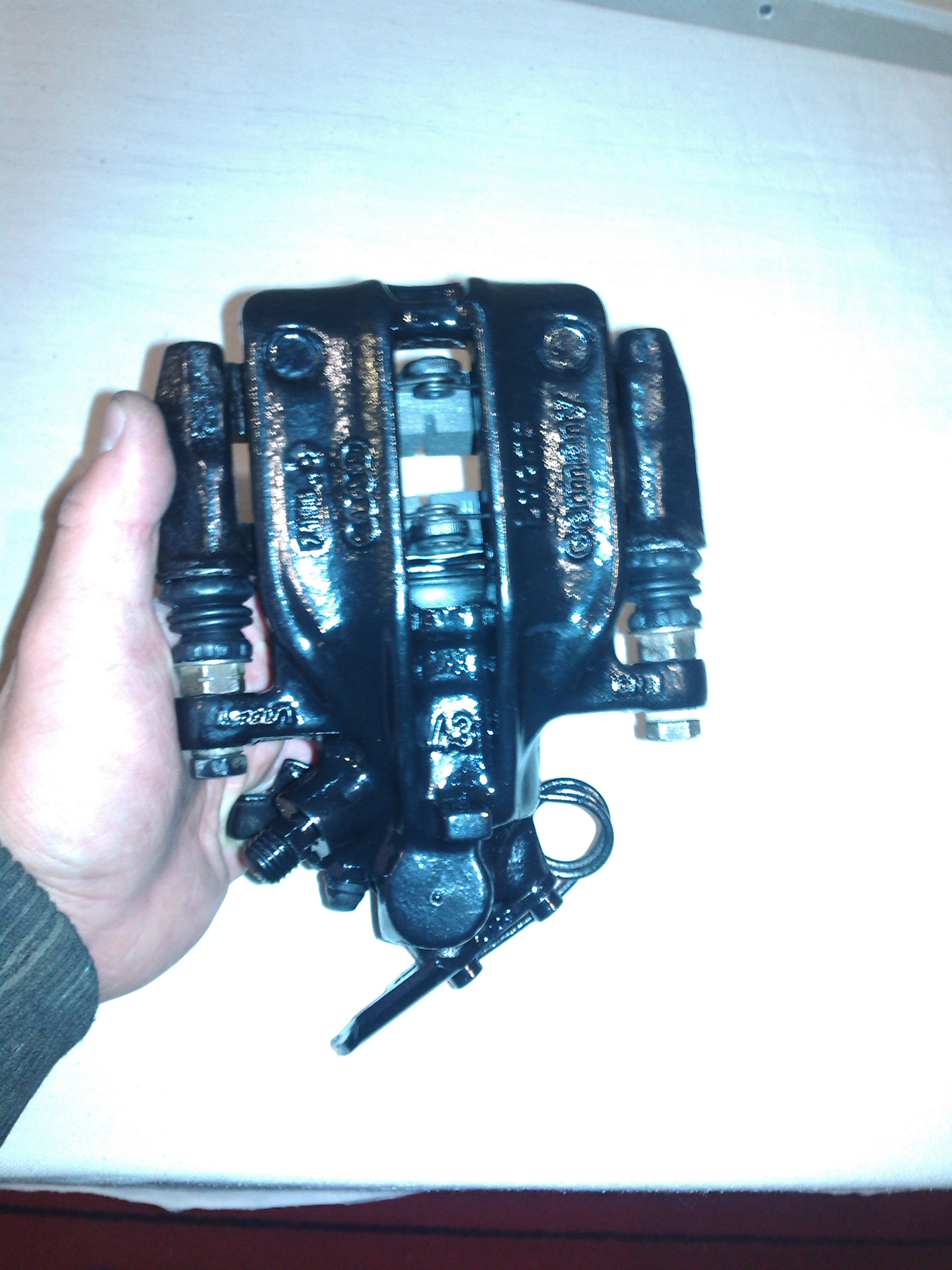

меняем манжеты поршня красим супорт готово

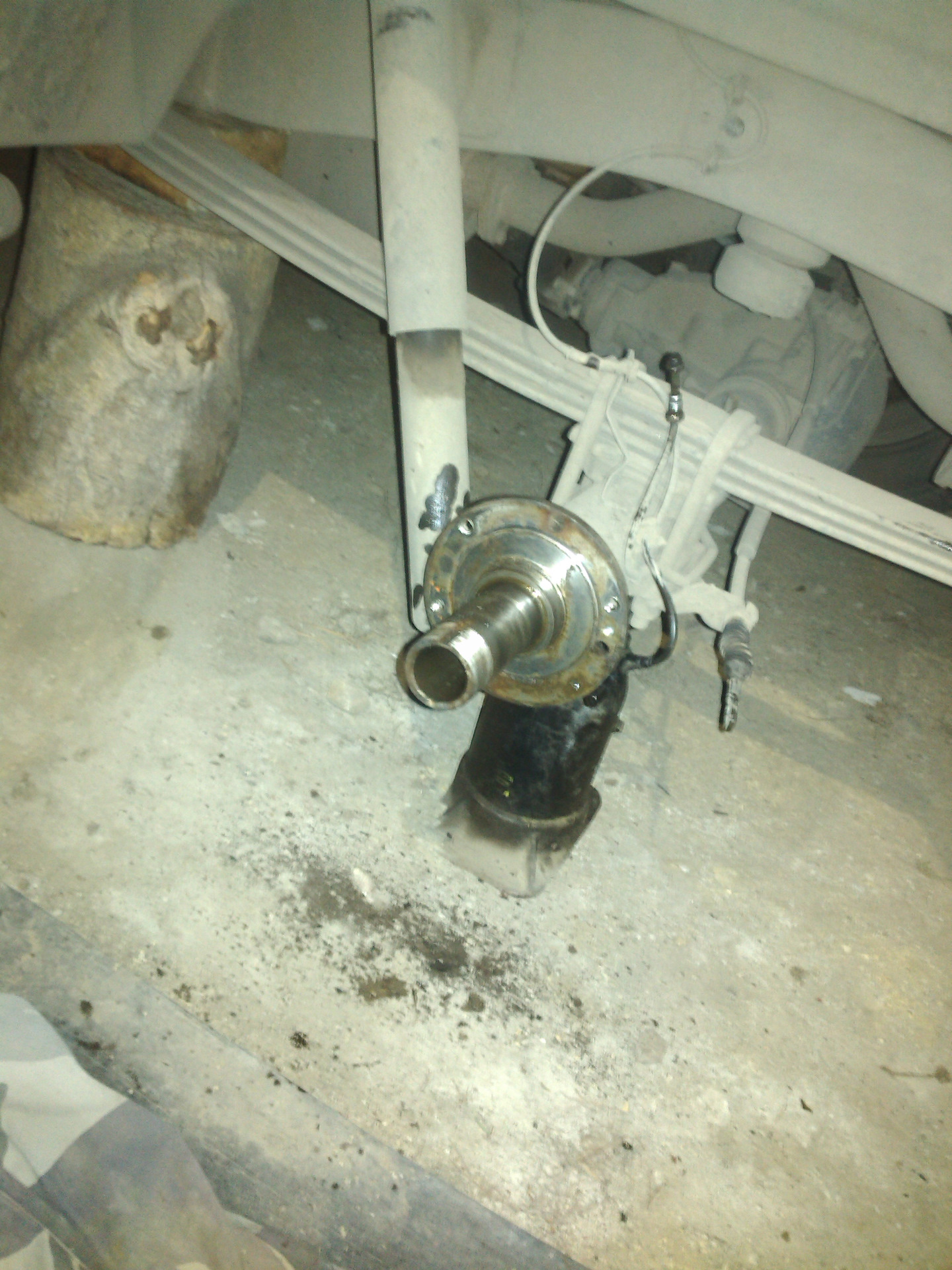

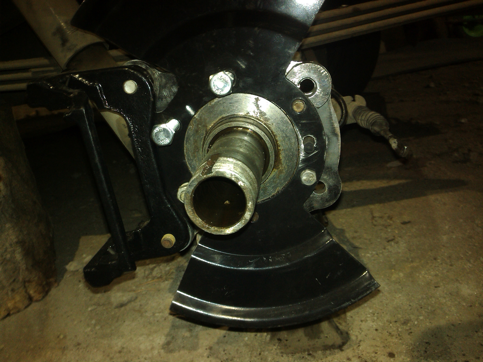

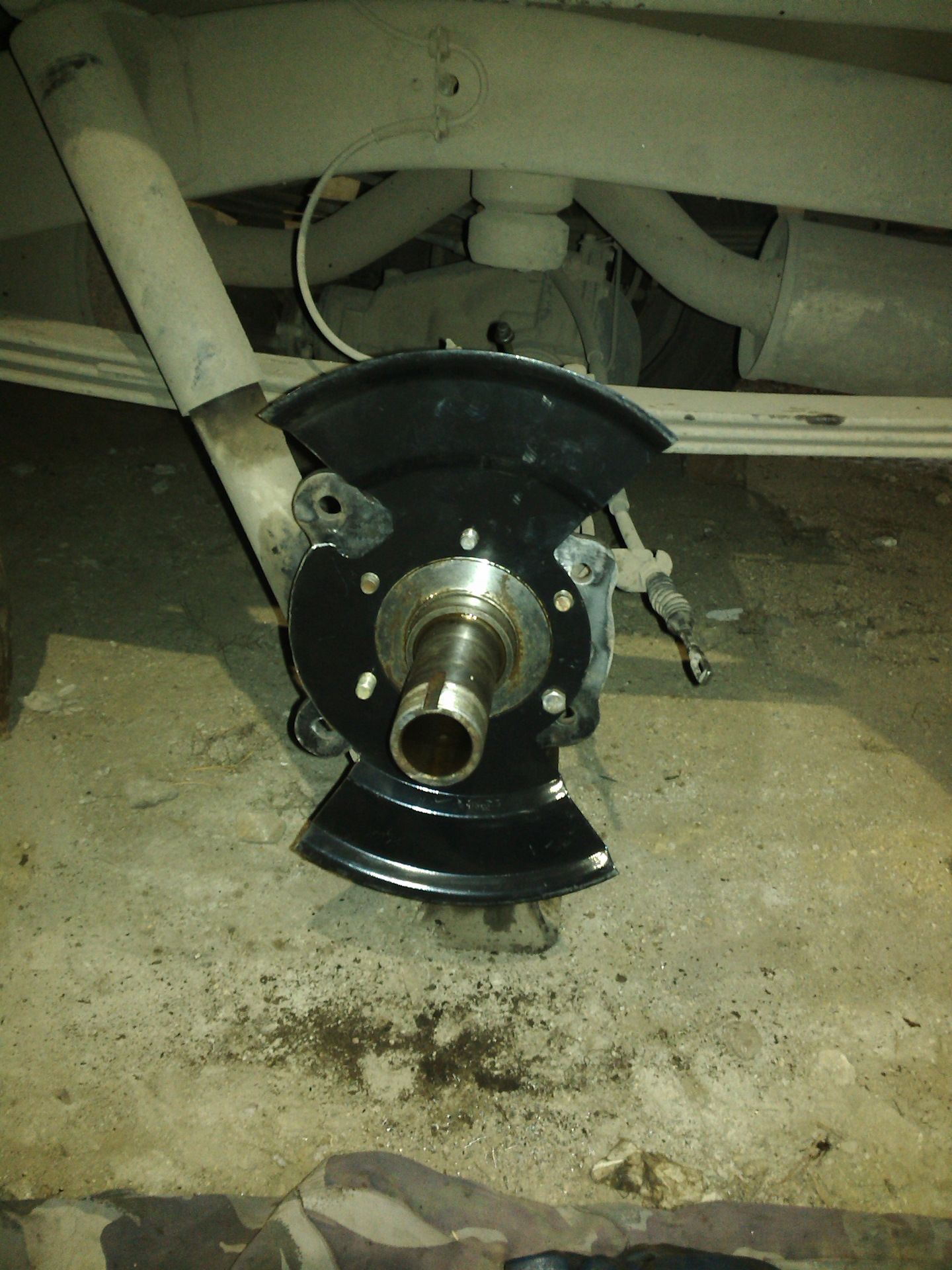

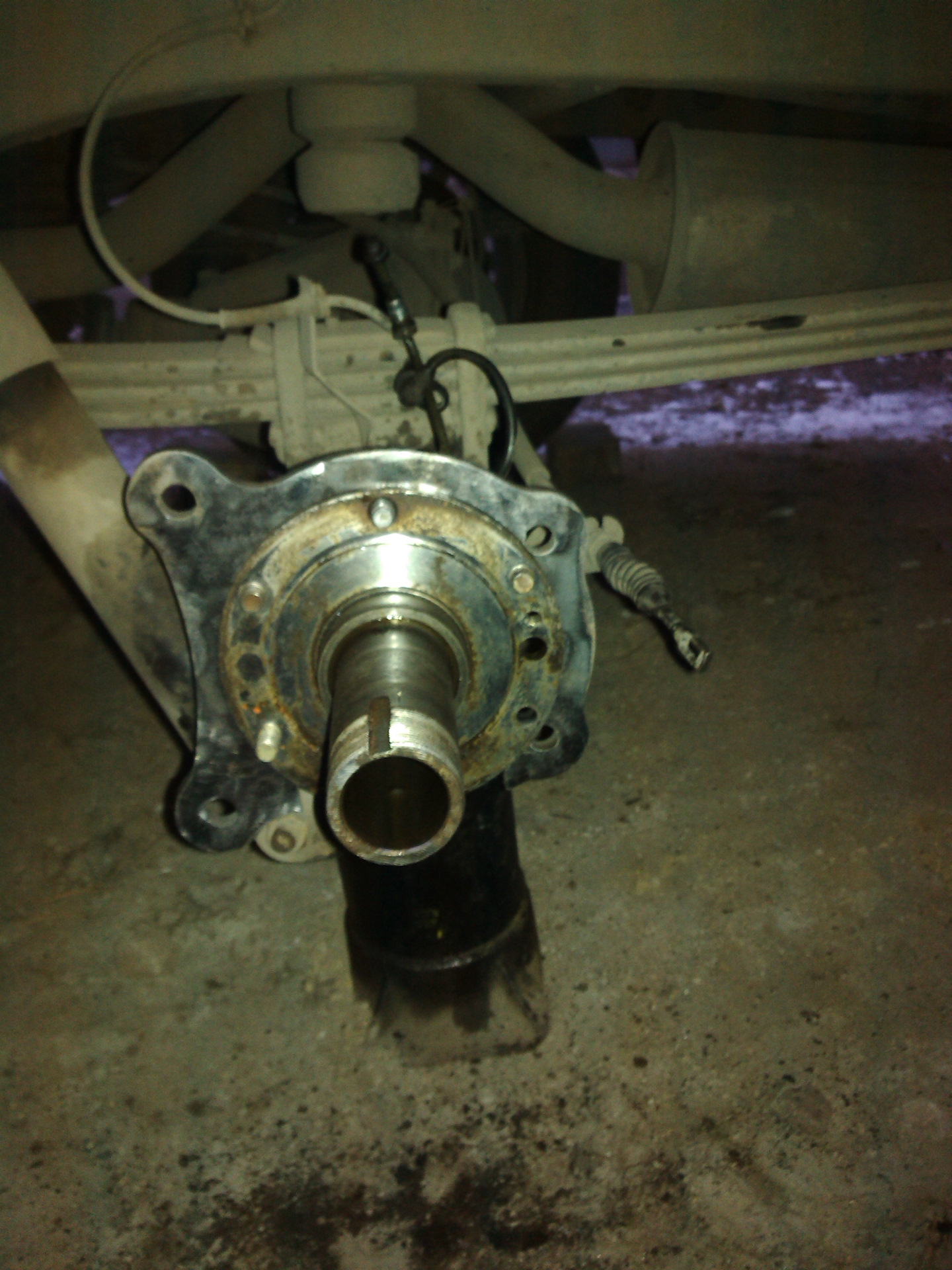

бежим к машине снимаем барабаны
сальнику капец все колодки были в смазке.
одеваем на мост

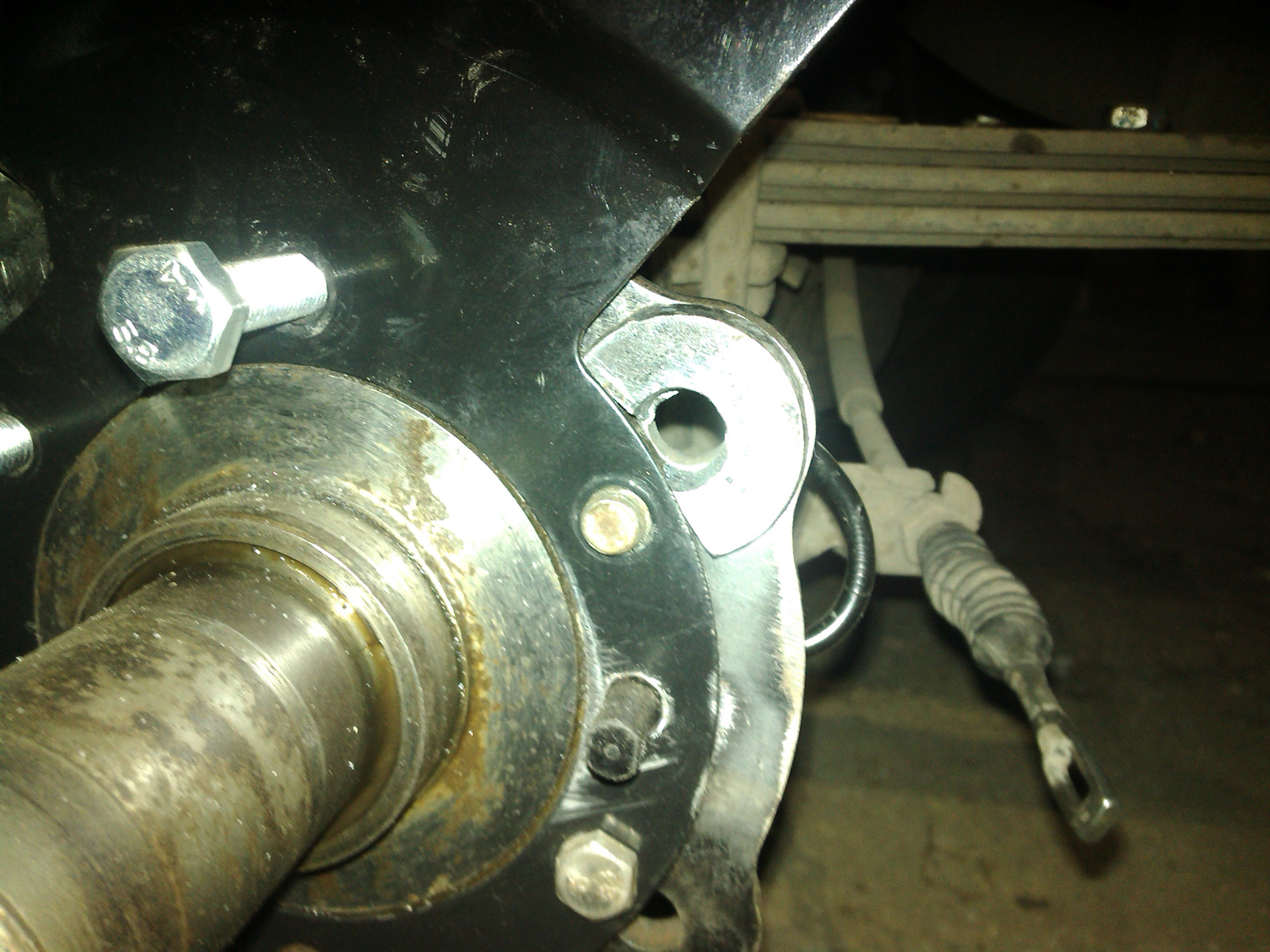

пилим пыльник
. подкладываем шайбы регулируем центр скобы относительно диска
