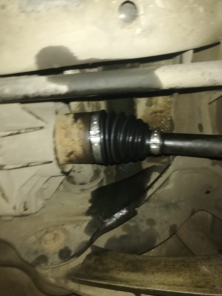

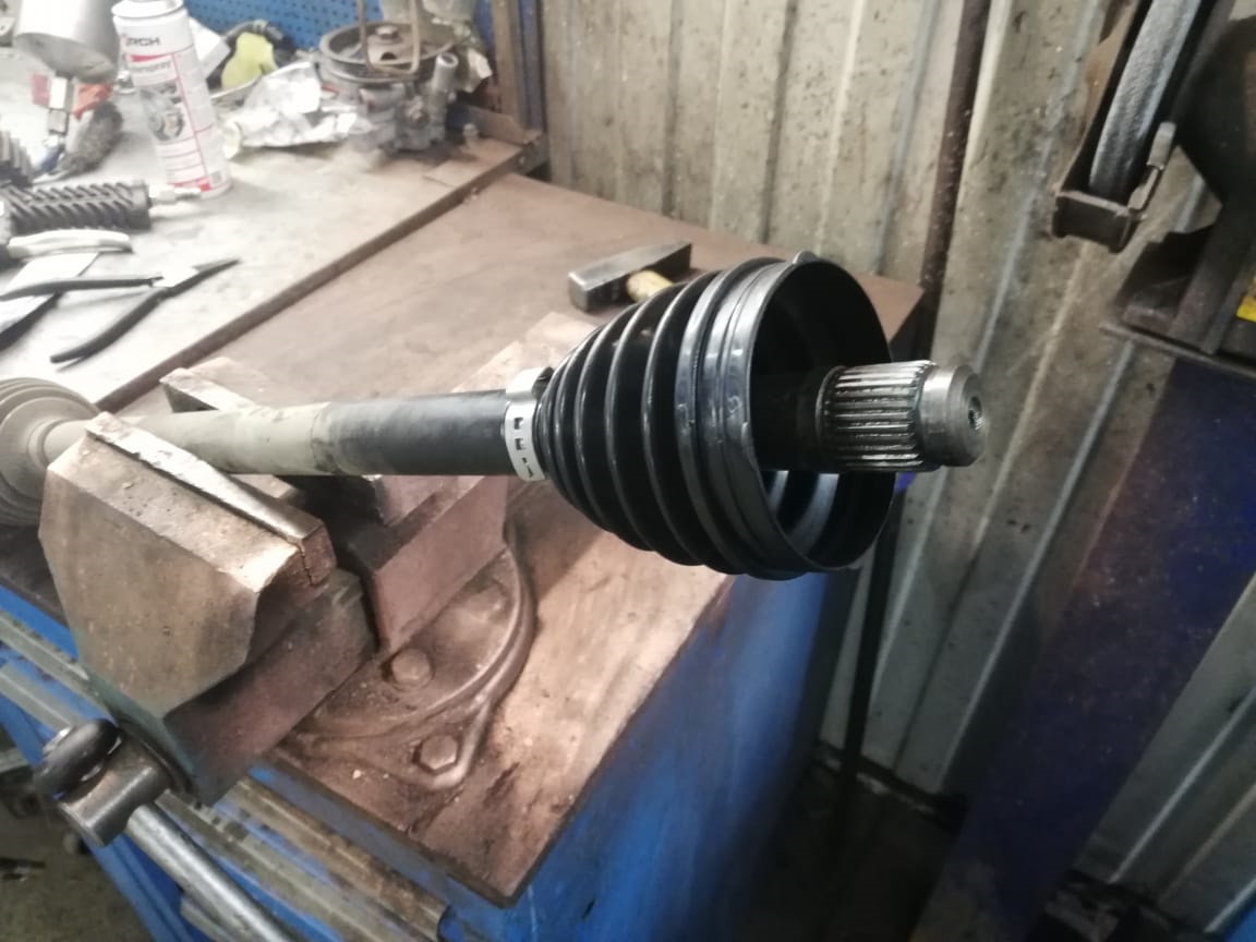

Случайно обнаружил, что в районе задней правовой оси все уделано смазкой. Ну понятное дело, что пыльник.
Стал искать детальки. Оказалось, что Вольво предлагает менять привод целиком. Не, ну а чо? Они ж там не знают, что можно только резинку заменить. Полазил по клубам, по драйву – нет никакой инфы. Как будто только у меня такая проблема приключилась. В 77volvo предложили какой-то универсальный, в Revolvo вообще ничего не предложили.
Заказал сам на свой страх и риск 2115P-KUGR от FEBEST. Встал, как родной. Посмотрим сколько проживет.

Оригинал данного внутреннего пыльника заднего шруса это — ntn ibk80.001 (от land rover freelander 2). Один в один, те же номера на пыльке. Размер 23мм, 67мм. Встал на место "роднее родного".
Спасибо за инфу. Пока Febest держится.

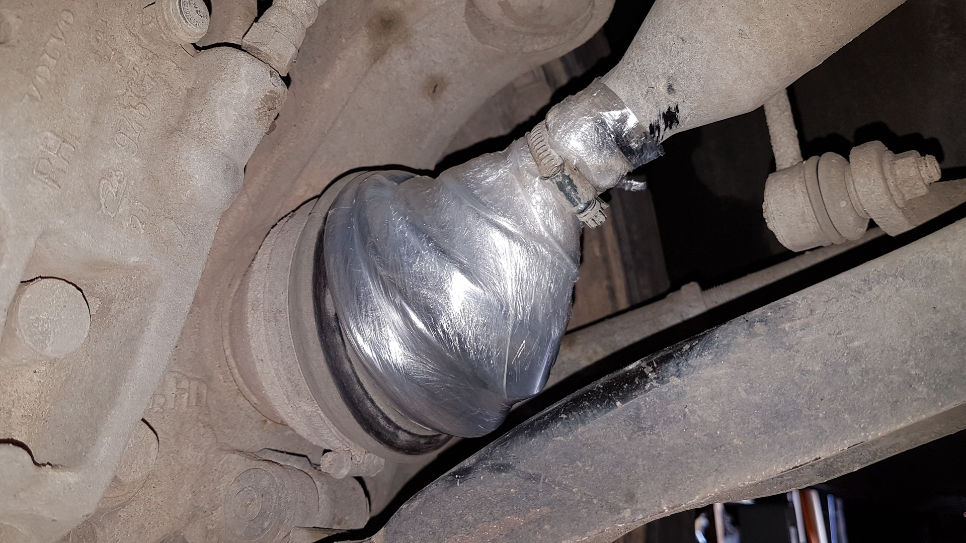

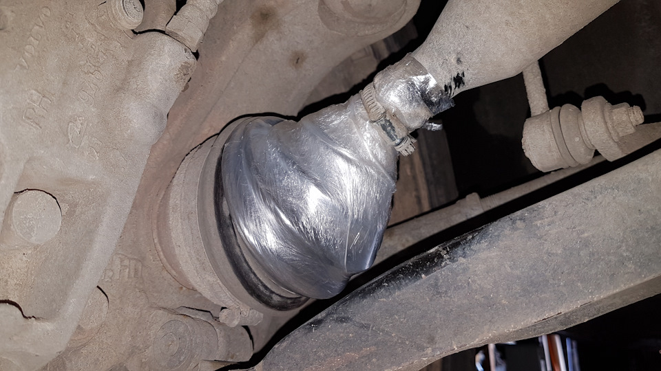

Кстати, если вдруг в дароге порвался пыльник, а до сервиса долеко или нет возможности быстро купить, то можно воспользоваться пишевой пленкой. Только надо вывесить калеса, один крутит, второй наматывает.
у меня уще + изолента и плотный полиэтилен, проехало 4500 пока в путешествии были, смазка на месте шрус живой.
Подтверждаю, что фебест гавно полное. Ставил на перед рвет возле маленького хомута. Сейчас стоят SKF в -47 без проблем. А задний в отпуск ехал камушек попал тоже порвался. В Геленджике в сервисе подобрали с 2016 года стоит.Купил еще один прозапас, если надо могу завтра глянуть название и номер.

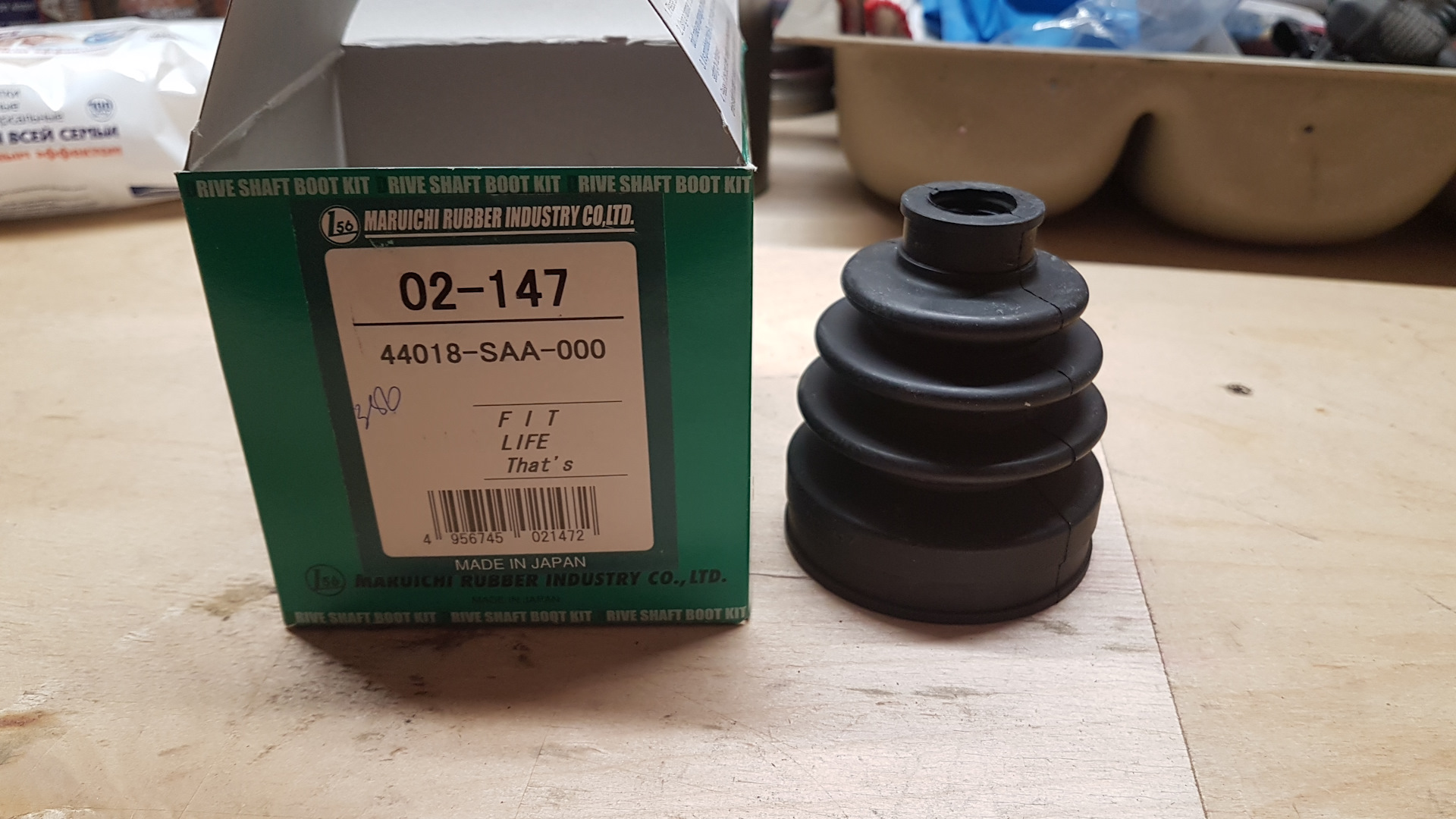

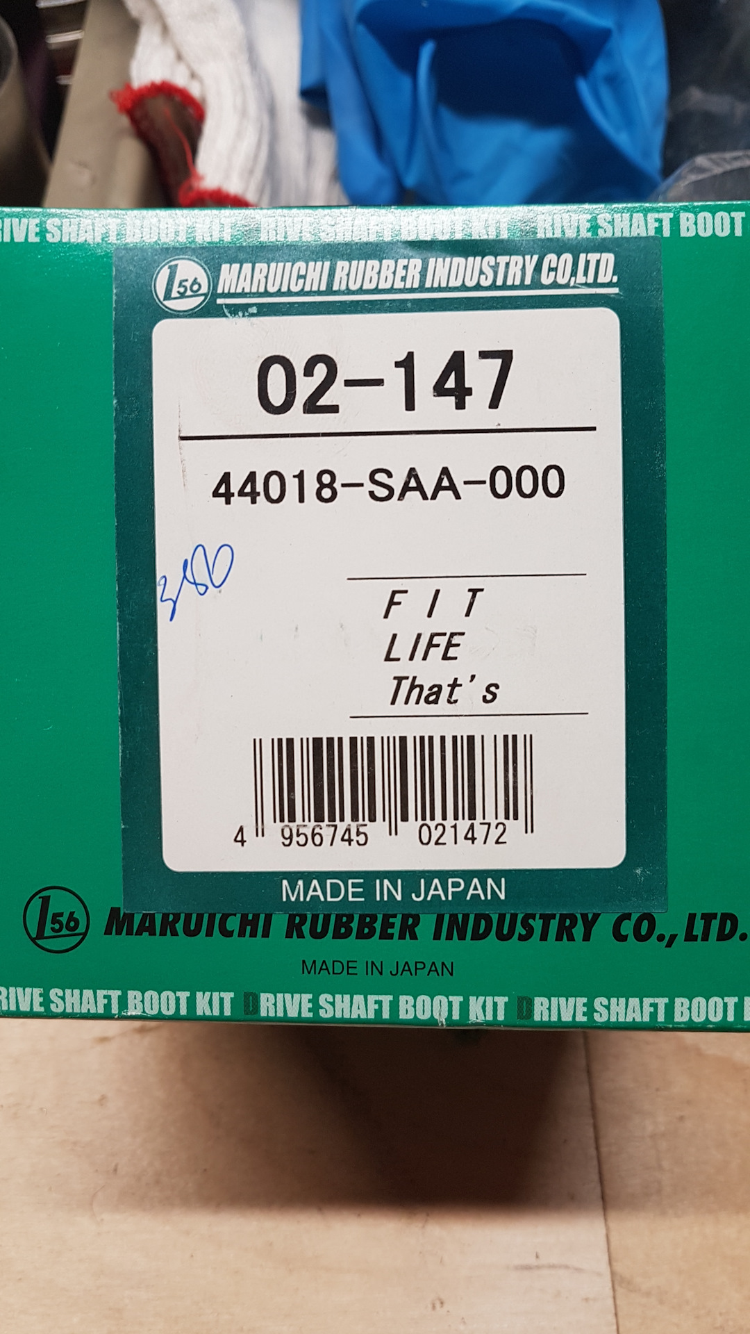

Пыльник от какой то хонды, производитель Maruichi. Это внутренний левый, думаю правый такой же.
Да, номер хондовский. До ХС70 на Пилоте ездил.

Если что — из бюджетных внешних гранат Cifam или Ruville, а пыльник поставить лучше SKF VKJP 1239.
Фебест — говно говнищное. Пыльник для ШРУСа критически важный элемент.
Да я про Febest знаю. Но понюхал, вроде не воняет. Решил поставить. 7тыс проехал, пока все гуд.
Ну, собственно, запах-то тут причем?)))))
Ну сам сказал, что говнище
Так и не все золото, что блестит. Не все говно что пахнет, и не все что не пахнет — не говно. Хороший пыльник должен выдержать тысяч сто-сто пятьдесят. А не 10-20. Больше фебест не ходит.

Так ведь VKJP 1239 — это на переднюю ось. А человек писал про заднюю. Они ведь разные ?
На них вообще проблем нет взять комплект или отдельные гкн. Дорого? Феби 172884. Там внутри гкн и лежит.
у меня тоже пыльник на заднем правом умер на 263.000… Решил поменять целиком на аналог.
Жизнь показывает, что самый лучший вариант — замена привода. Если только пыльник не умер прямо сразу перед ремонтом. Иначе песочек делает свое пакостное дело. Хотя и замена пыльника имеет место быть, если сам тщательно все промыл и забил новую смазку.
Именно так и сделал. А поменять привод мы всегда успеем.
у меня был случай, когда привод после переборки умер. И причем умер в месте, весьма удаленном от цивилизации. После этого решил, что лучше не экономить.
