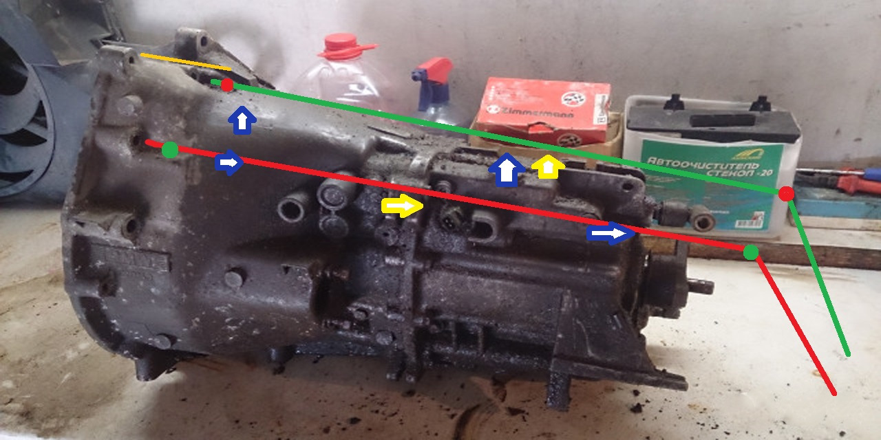

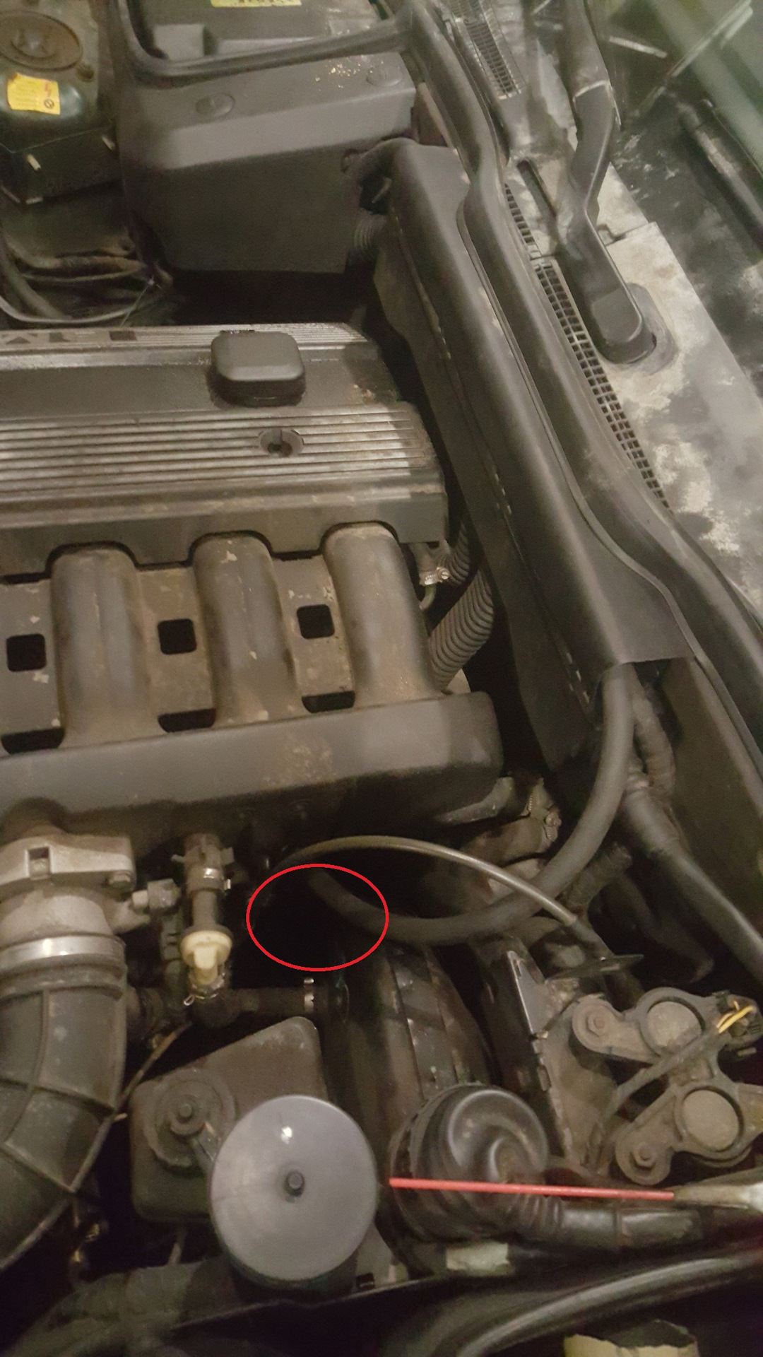

Стартер закреплен через отверстия в колоколе МКПП болтами c головкой e-torx 12.
На кадре ниже отмечены позиции болтов, так же нарисовал как прокладывал, показанный ранее, удлиненный супер-ключ.
Зеленая и красная линия, соответственно, обозначают положение в пространстве ключа. Находясь под машиной поймете что к чему.
Точки на линиях = позиции карданчиков. Стрелками синего цвета обозначены места, где удобнее держать удлинитель, если вы работаете вдвоем. Второй человек, соответственно, крутит трещетку, придерживая где удобно.
Желтые стрелки — где держал я, откручивая это дело в одну персону. Стрелки вверх означают что придерживать нужно вверх, стрелки вправо подразумевают, что выравнивать нужно вдоль ДП, как бы придавливая ось ключа ближе к коробке. Если один болт (красная линия) вы из ямы увидите, то второй "брать" придется вслепую. Для этого рукой коробку необходимо как бы обхватить, дотягиваясь к ДП. Там есть углубление, вы почувствуете его и нащупаете болт. Рекомендую аккуратно подбить головку через удлинители, чтобы лучше села на болт и мы случайно не сорвали шлицы.
Некоторые стартеры со стороны двигателя закреплены гайками. В этом случае накидной ключ стоит упереть куда получится, чтобы не двигался. У меня в корпусе стартера была нарезана резьба, соответственно, я просто болты выкручивал.

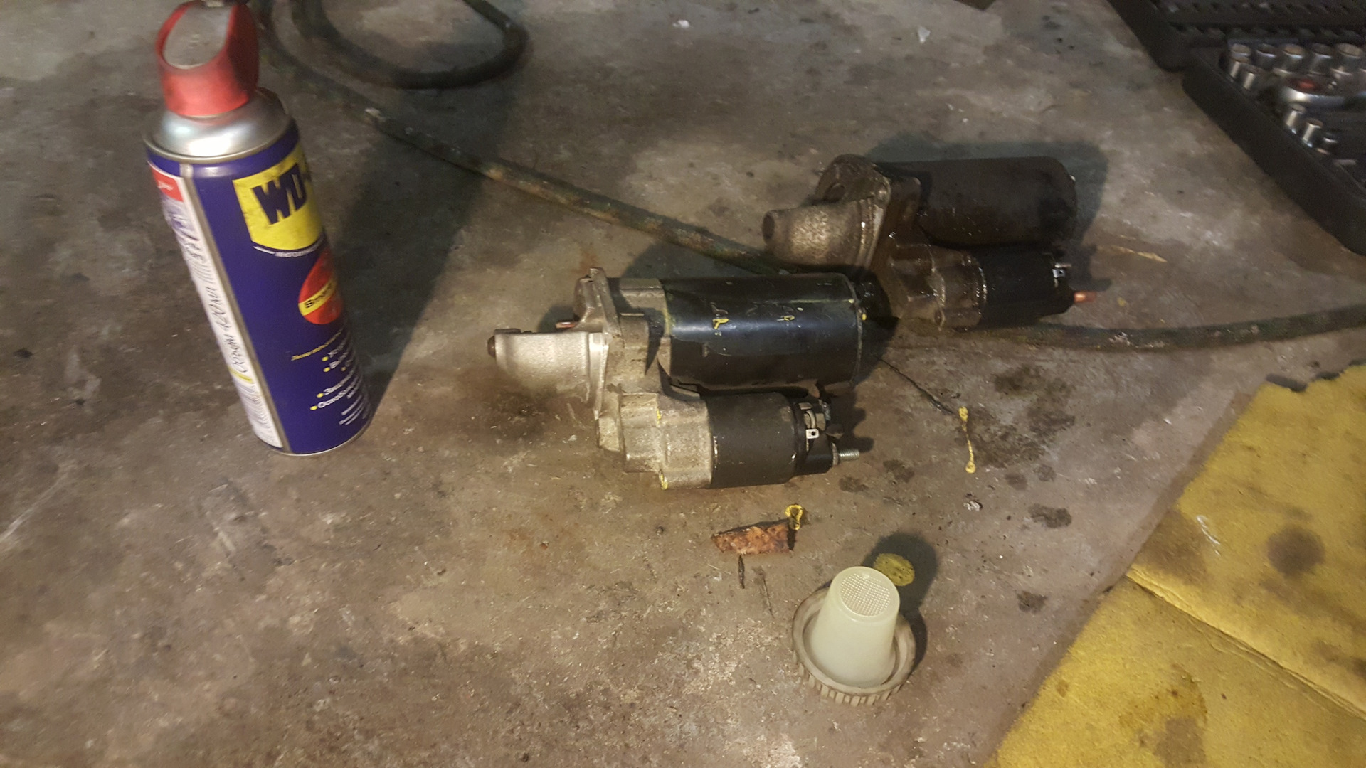

На снятие стартера ушел час. Осмотрев старый, понял что бендикс еле прокручивается. Потом переберу, ради интереса.
Дальше необходимо осмотреть клеммы проводов стартера. Я почистил их мелкой наждачкой.

Новый стартер вкинул минут за 15. Сначала нужно его засунуть в посадочное место и прихватить болтом (лучше на оба.). Немного литола на кончики болтов и накидываем. Дальше оставляем так болтаться и подключим обратно все провода. (здесь стоит заметить, что я предварительно подготовил новый плюсовой провод кг-35, обжал клемму и просто опустил сверху вниз конец.). После подключения проводов можем затягивать болты. я рекомендую начать с нижнего (красная линия). Его можно крутить рукой, придерживая стартер в посадочном месте. Стартер должен сесть плотно, без перекосов. Если между пластиной крепления и колоколом коробки есть ощутимый зазор — значит стартер не сел правильно.
Звучит сложно, но тактильно все поймете за минуту.
Нижний болт чуток поджали. Тут я позвал племянника, чтобы покрутил трещетку. Сам же держал, в ранее отмеченных местах, удлинители, не давая ключу слететь (попытки побега будут, потому что ключ на шарнирах).
Затянули верхний, поджали нижний. Ответственно, но без дури. С заменой стартера покончено — осталось поменять силовые провода.

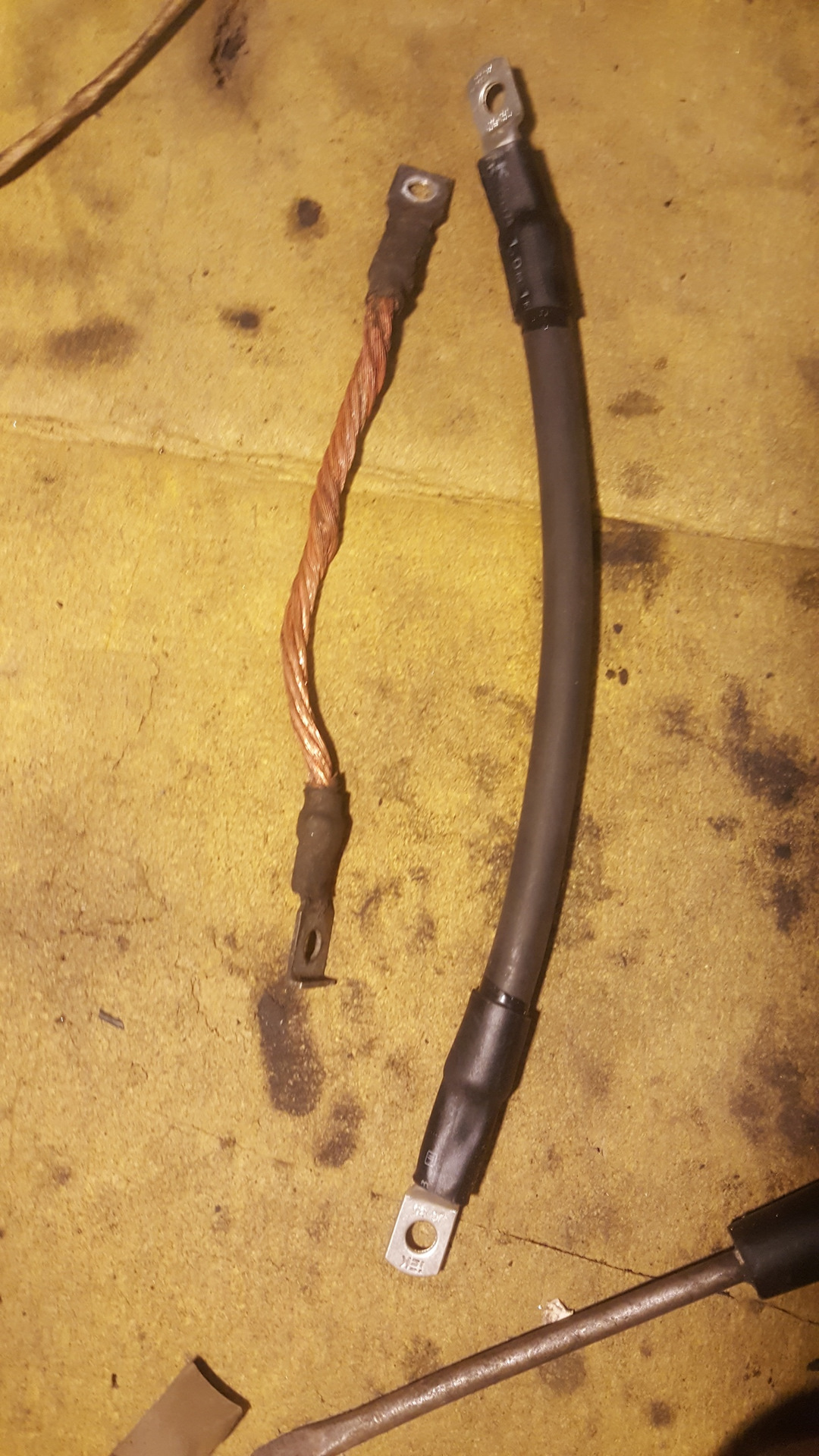

Старый плюсовой вытащил из кабель-трассы, выкинул нафиг. КГ-35 проложил вместе с основной косой. Клеммы зачистил, провода обжал. В местах соединений сверху положил термоусадку 20=>6 c клеевым слоем внутри. Теперь место соединения кабеля и клеммы изолировано от влаги и грязи.

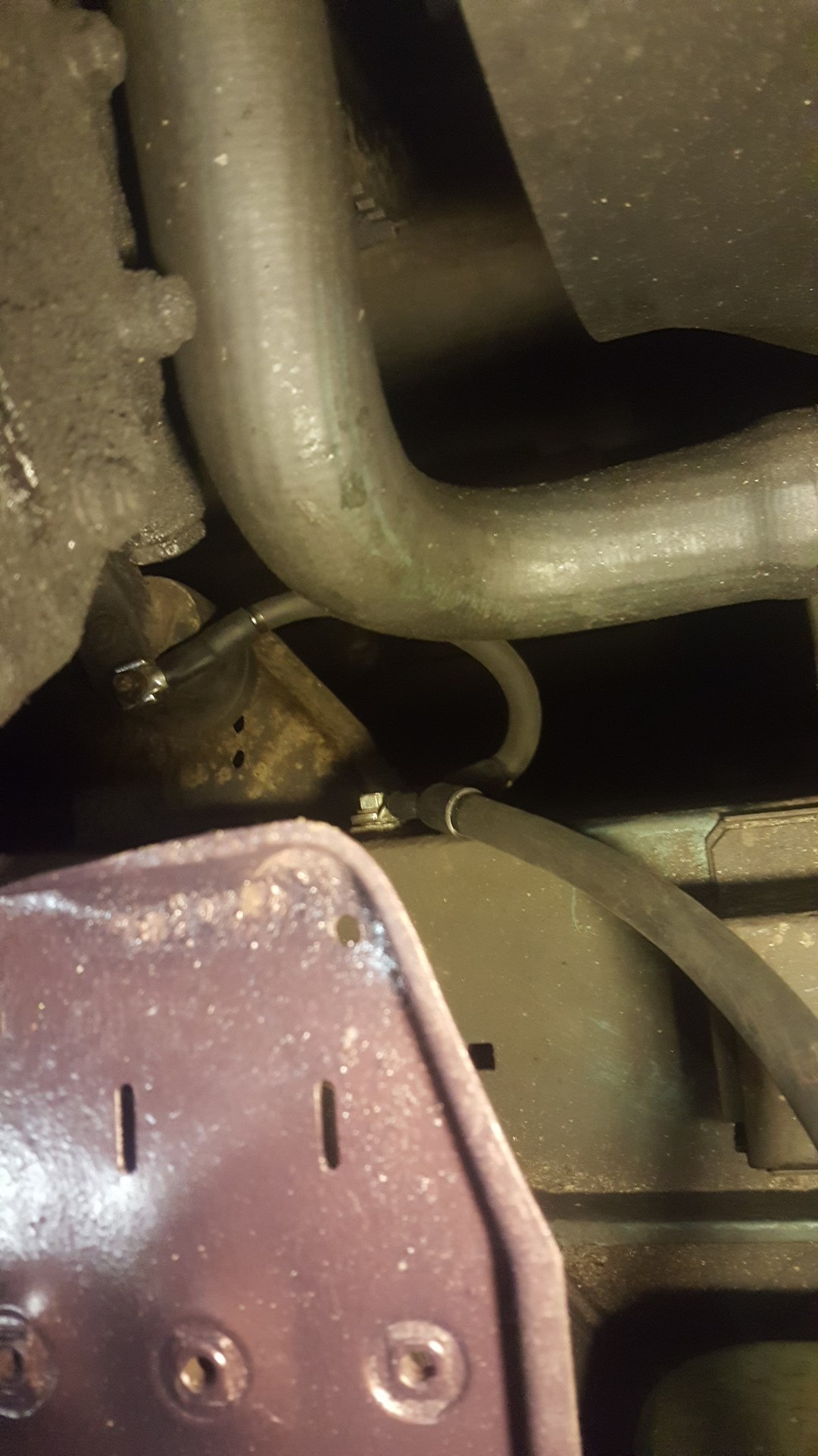

Чтобы было удобно работать с минусовым проводом, решил снять площадку АКБ. Она крепится четыремя болтами м6, головка №10. Заодно почистил ее от внешней коррозии и подкрасил, чтоб не ржавела.
Минус от кузова к двигателю проложен по правому борту от лонжерона на ногу двигателя, где правая подушка.
Старое все вырвал нафиг, зачистил места контактов дремелем с металлической щеткой.

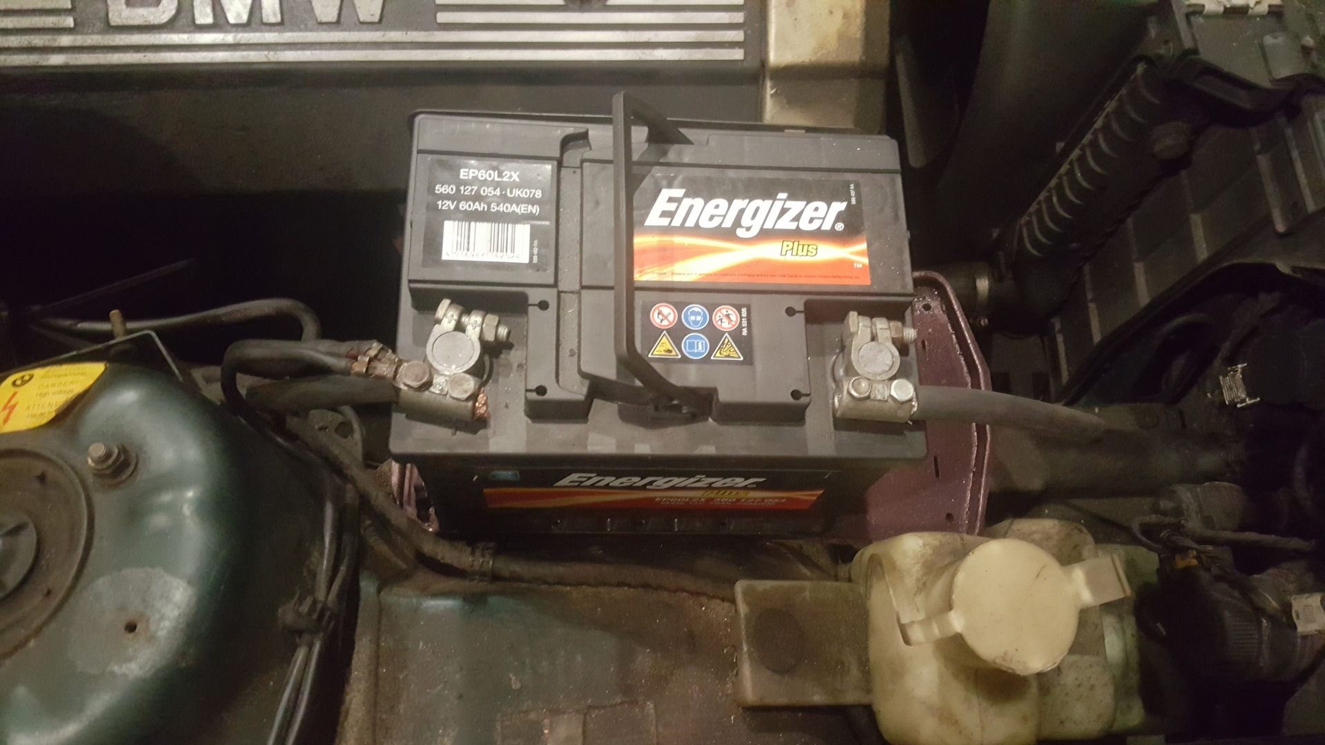

Всё еще раз проверили. Везде всё затянули, всё подключили. "+" — есть, масса — ЕСТЬ.
КЛЮЧ НА СТАРТ.
И только теперь я понял, что значит с пол-тычка завестись. Всё ожило, двигатель приветливо заурчал.
Перестали мерцать фары, при полной нагрузке зарядка идёт нормально. Всё работает прекрасно.
Вот как выглядит финальный вариант.
