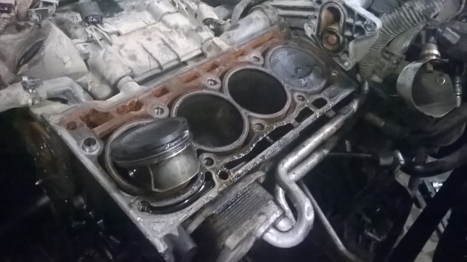

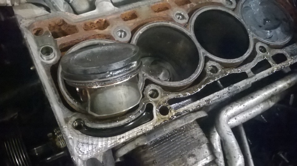

всем привет! работаю на станции СТО, занимаемся диагностикой не так давно заходил Тигуан 1.4 компрессор+турбина! пропуски воспламенения 1 и 3 цилиндр! начали проверять, компрессия в 1 — 4,5 !, в 3 — 8,5 !
говорит о том что либо клапан сгорел либо утечка по поршню или кольцам! при вскрытии были проверенны клапана они целые т.е. не сгорели! был демонтирован поршень с первого и третьего цил, в первом увидите сами что случилось, а вот в 3 цил кольца залегли!

Промывка инжектора как связана с залеганием колец или разрушением поршня?
Промывка идет с раскокксовующими присадками!
Такой результат по моему не зависит от бензина и промывки. Как я понял это ждёт любой 1.4 У кого то раньше, у кого то позже. Да сиш авто))
