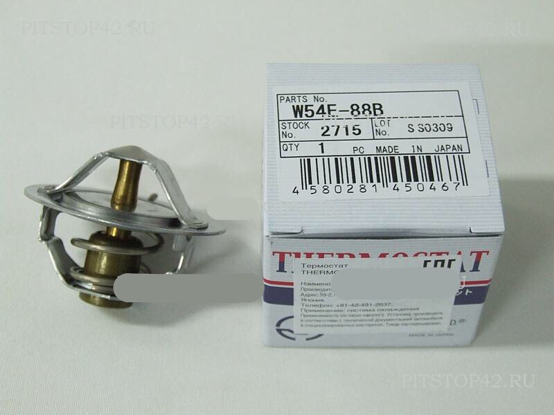

Не секрет, что Микра не самая тёплая машина. Отчасти это потому, что термостат, на мой взгляд, рановато открывается (82 градуса). Покурив разные форумы, нашёл здесь www.drive2.ru/l/2344548/ пост о замене термостата на тот, что открывается не в 82, а в 88 градусов.
Итак, для потепления нам нужно:
— термостат TAMA W54E-88B 280₽
Внимание! В комплекте нет резиновой прокладки! Я использовал ту, которая уже стояла.

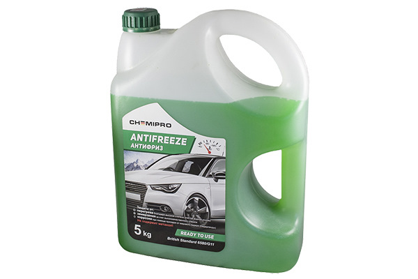

— антифриз. У меня был залит зелёный. Был куплен Chemipro CH006 5л 450₽. Пригодилось из них литра 2,5.
Процесс замены не особо сложный. Для доступа к «телу» достаточно снять воздушный фильтр и патрубок к нему.
После процедуры проверяем течь, доливаем в радиатор и расширительный бачок.
Результат, как говорится, на лицо. В машине заметно теплее и радость от этого непередаваема)))
