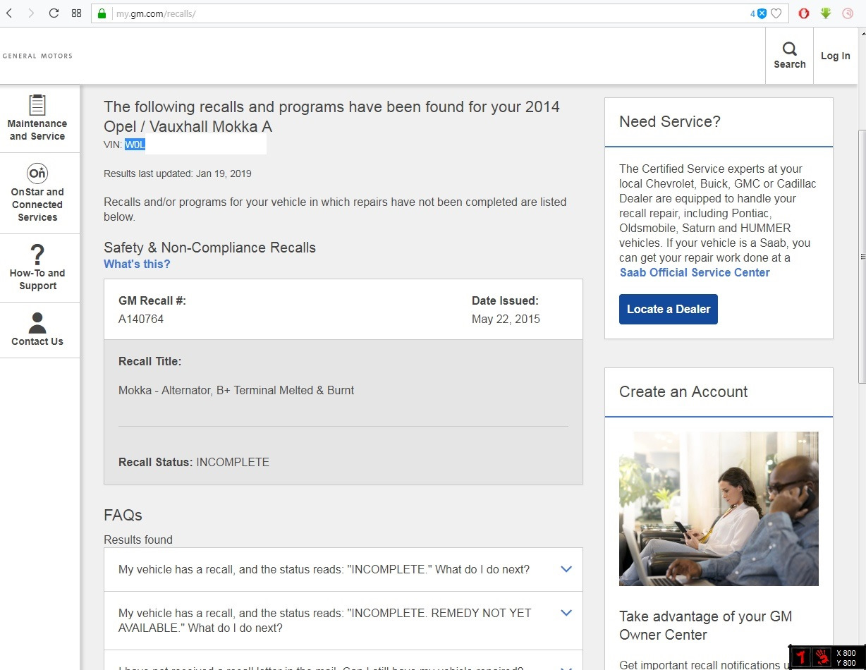

По старой памяти с Кашкаем решил проверить наличие отзывной кампании на Мокку.
Зашел на сайт GM, нашел раздел Recall , вбил вин-номер (который европейский W0L) и нашел отзывную кампанию на гайку генератора.
Затем позвонил нашему местному дилеру Ниссан, который раньше продавал Опель и спросил, могу ли я у них пройти ТО по отзывной кампании. Меня соединили с инженером по гарантии, который удивился такому вопросу, но проверил вин и сказал, что могу записаться на любое время, техническая мойка и ремонтные работы абсолютно бесплатны.
GM мой респект!

Первого февраля вышел отдохнувший инженер.Пригласили приехать в удобное время для заказа запчастей. Приехал, заказали… Запчасти шли три недели. Позвонили 22 февраля и пригласили на сервис 23 ! Несколько неожиданно — в праздник они не только продают автомобили, но и ремонтируют их! Т.к. живу далековато от сервиса и ехать после работы — не вариант, согласился на 23-е. В 9-00 отдал машину. В 16-00 забрал. Заменили гайку генератора, преднатяжители передних ремней и цилиндр замка зажигания. Все бесплатно, естественно. В том числе и техническая мойка. В бумагах, по видимому для отчета, фигурировала цифра в 23000 с копейками. Намекнули мне про необходимость замены рулевых наконечников, мол люфтят. Поблагодарил за рекомендацию их, сказал — справлюсь сам.
Побил вчера по ссылке машину. Три отзывных. Начал переписку с дилером. Дважды отвечали, что моего ВИНа нет в базе GM, , что ВИН не корректный. Отправил им ссылку с результатами по своей машине, второй ВИН XUU… На полчаса замерли. Затем отвечают: нужно приехать к ним для заказа запчастей, а после их прибытия будет вызов на сервис. Когда, спрашиваю, приехать? Отвечают : нужен инженер по гарантии, но он в отпуске. Хорошо, говорю. Надеюсь, это не девушка и отпуск не декретный? Нет, говорят, вернётся в феврале. Какого числа- так и не удалось выяснить. Звоните, говорят. По моему — похоже на затягивание котовых яиц. Ну ничего, я настырный.

Если дилер проводил операции по отзывным компаниям во время плановых ТО, то эти отзывы уже не отображаются.
Ты имеешь ввиду какие отзывные? Если это, то преднатяжитель ремня, гайка генератора и вроде как самопроизвольно может завестись, ну походу бред.
Ага, какие отзывные. Ну нормальные кампании, это даже и хорошо, что они есть.

Да не совсем бред, если гайка не затянута, расплавится болт моста, мостов отдельно нет я не нашел, генератор на помойку стоит охрененых денег, перенатяжитель с может не сработать, и можно погибнуть или остаться инвалидом, самопроизвольный запуск тоже ничего хорошего меняют замок зажигания
Согласен. Имел ввиду бред про самозавод, просто не пойму "это как без ключа в зажигании может?"
Видимо бал прицендент, вот и сделали отзывную
Видимо. Только я об этом от них слышал, но на драйве пока не находил данную проблему на мокке.
Так отзывная делается не по драйву, а концерном, видимо где-то в мире машина завелась и задавила кролика
