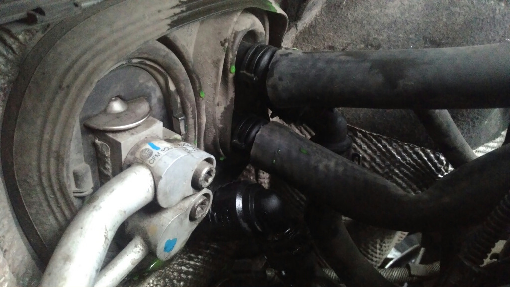

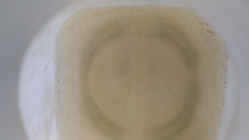

Заехал на работу, отсоединил патрубки от печки салона, налил в печку промывку радиаторов (она зеленоватого цвета), оставил на 30 мин откисать, далее подсоединил шланг от крана горячей воды на вход в отопитель салона и второй шланг из печки в бочку. Включил воду и промыл печку салона под проточной водой.
После подсоединил шланг к кислородному баллону и чутка продул печку, далее опять погонял водой и опять продул воздухом. Подключил шланги наоборот и опять повторил процедуру.
Далее все подключил штатно, завел авто, прогрел, выгнал воздушную пробку из радиатора и печка заработала на ХХ как и было раньше. Теперь я удовлетворен её работой на 100%.

Спустя некоторое время я снял радиатор печки (снимается сбоку возле педали газа, вынимается радиатор, на просторах Драйв 2 есть у кого то отчет). Принес печку в помещение и промыл ее еще раз под краном воды, после установил, залил антифриз, выгнал воздух и уже вот прошло 2 года, сейчас март 2021 года печка меня больше не мучает.
