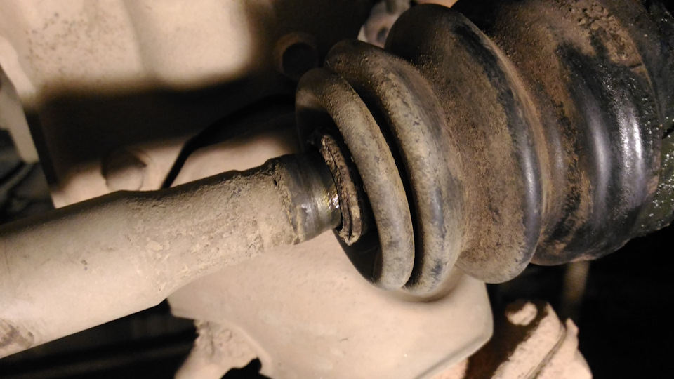

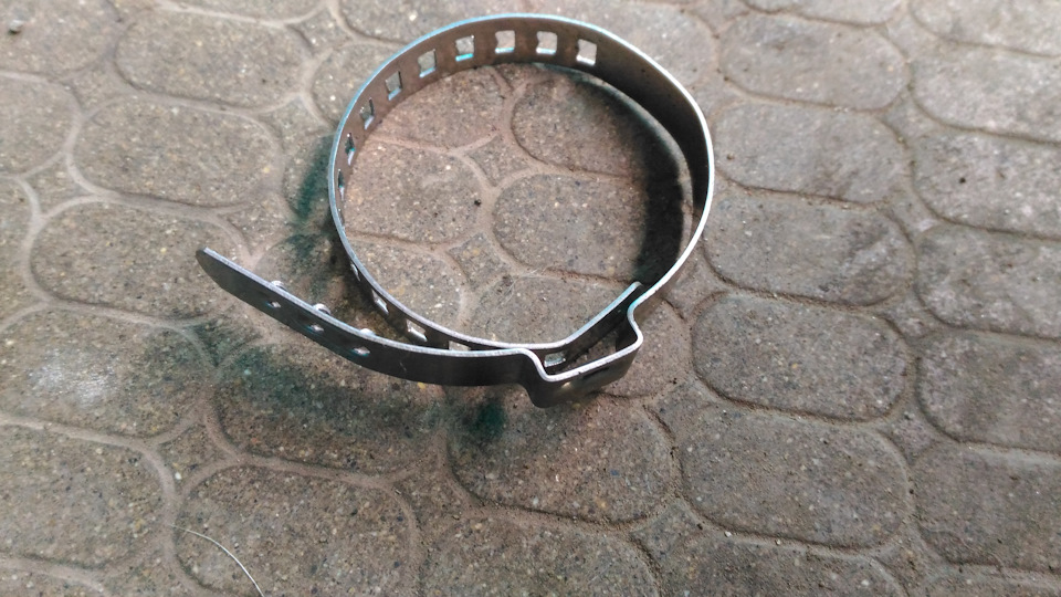

Когда залез под машину заметил, что маленький хомут тоже был не на своем месте, что во время я не исправил.

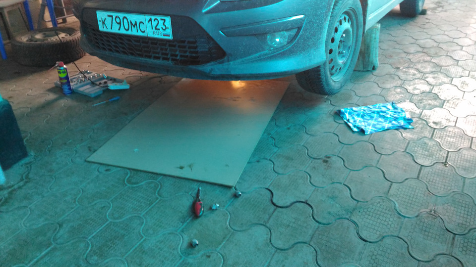

Менял не снимая привод полностью, открутив стойку, шаровую, тормозной шланг и асб, сняв хомуты с пыльника выдернул трипод и подвесил все на проволку. Вот что было внутри.

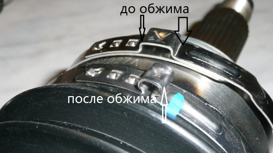

Хомуты использовал из комплекта, максимально стянув их пассатижами, зажимал их старыми дедовскими кусачками.

В общем работа по замене не сложная, заняла около 3ч., если есть яма это будет огромным плюсом, так как лежа это не особо удобно.
Букв много, а фото мало, руки были грязными в смазке.
