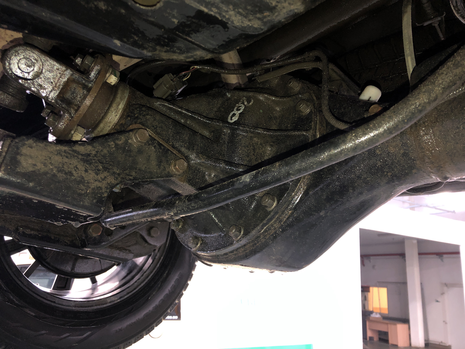

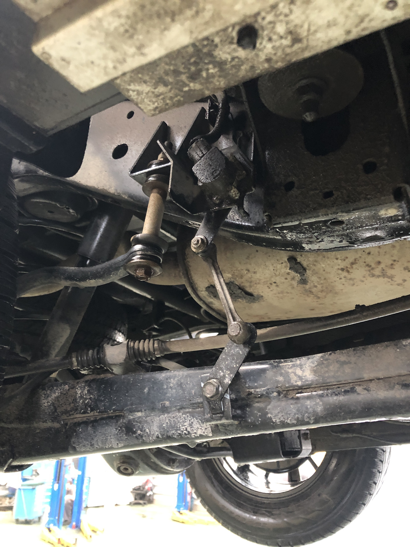

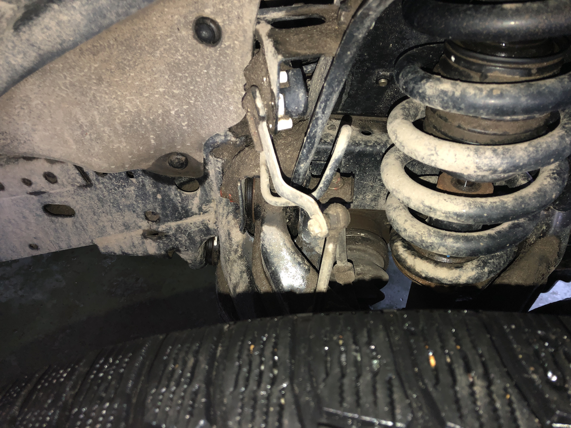

В общем, приехал я за 5 мин. до назначенного времени — в 11:55. Без очереди приняли, все оформили. В процессе разговора с мастером-приемщиком упомянул, что замена салонного фильтра мне не нужна — уже сделано. Спросил про карту помощи на дорогах MAP. Ее на ТО пролонгируют обычно, но когда приезжаешь со своими расходниками, то вроде бы как отказываю в пролонгации. В моем случае не только не отказали, но еще и предложили заменить ее на карту нового образца. Приятно! Оформление заняло буквально минут 5. Далее авто забрали на техническую мойку. Примерно через 15 мин меня уже пригласили в ремзону. В процессе проведения работ по подвеске никаких нареканий не выявлено. Узнал, кстати, сколько болтов у меня на заднем мосту — 12 шт. :) От этого зависит метод проверки уровня жидкости в нем.

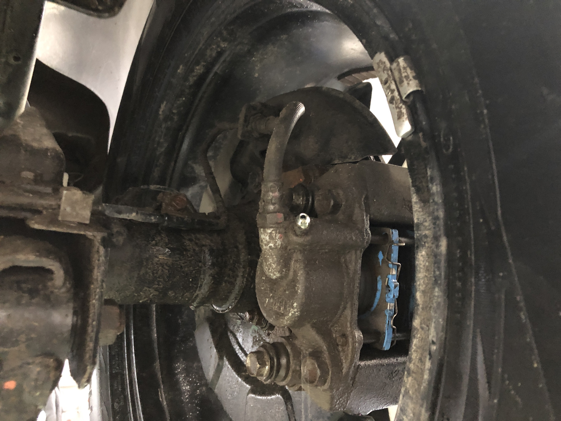

Тормозуху меняли довольно "оригинальным" методом. :) Открутил все четыре штуцера до состояния вытекания из них жидкости по 2-3 капли в секунду и оставил. Жидкость капала на пол в процессе проведения всего ТО. :) При этом механик периодически заглядывал в бачок и подливал туда свежую жидкость. В какой-то момент он перекрыл все четыре штуцера, промыл водой колеса в тех местах куда она могла попасть и смыл все это с пола в сливную канаву. :) Жесть. Потом просто долил остатки в бачок и закрыл его. Уровень на максимуме.
Проверили уровни трансмиссионных жидкостей в мостах и раздатке. В переднем мосту норма (проверял Г-образным ключом как прописано в регламенте), в раздатке норма, а вот в заднем мосту не хватало. Я туда самолично после слива влил 2 л трансмиссионки! 2 канистры. При этом слил до этого меньше. Я был полностью уверен, что с уровнем там все в порядке. Ну даже если и не хватает, то всего 100 г. В итоге влили аж поллитра еще пока уровень не стал нормальным.

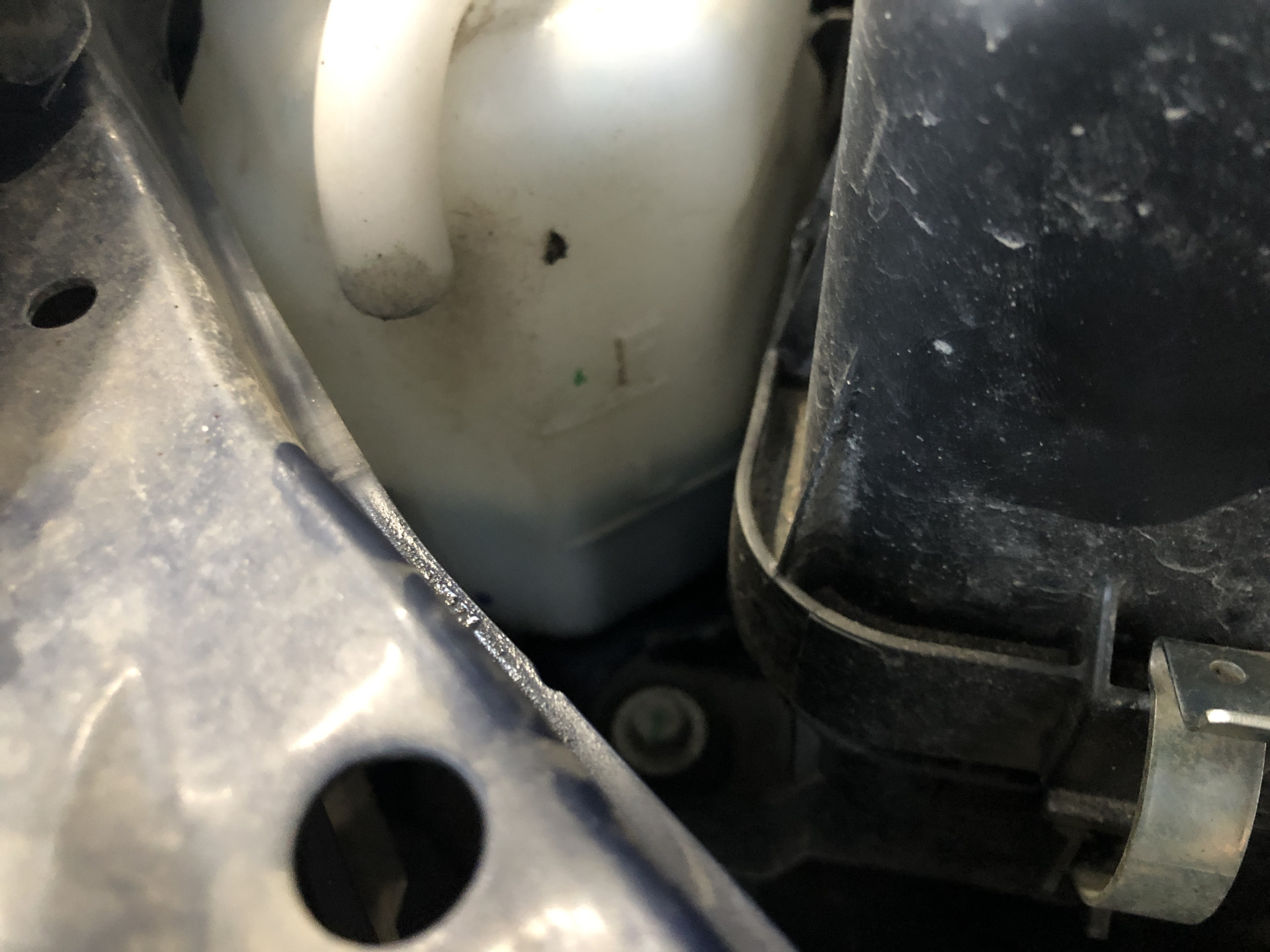

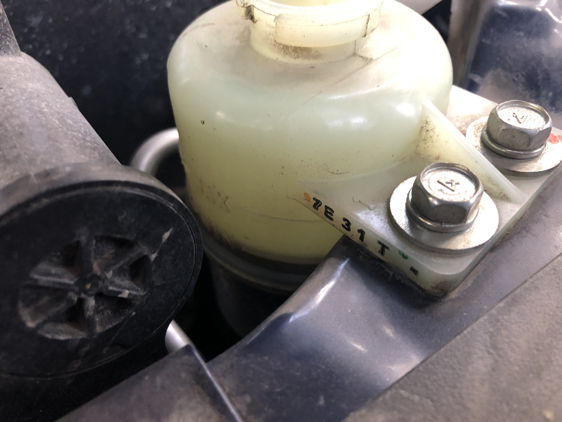

Доливать также пришлось как жидкость ГУР, так и антифриз. Ну по антифризу — знаю, "гуляет" он по системе. Не исключено, что в ближайшее время будет выше максимума. А вот куда уровень жижи ГУР ушел — вопрос? Сколько не проверял раньше — был на максимуме. А тут сегодня — минимум. :(

У меня на лансере в свое время потек шланг ГУР. Его прям видно было — мокрый. Сегодня я попросил все проверить и посмотреть — подтеков нигде не наблюдается. С другой стороны — снизу все мокрое из-за проклятого снега и долбаной зимы (сегодня как на зло температура 0 и все на дорогах потекло), а так же после мойки. Потому разглядеть «сопливый» шланг практически невозможно. Ну буду наблюдать.
Может вначале морозов где выдавило?🤔
Следы должны остаться. Нужно смотреть на сухую. Опять де — если я правильно понимаю — если контур гур потек, то он будет это продолжать делать до устранения причины. Так что наблюдать буду. Если продолжит уходить уровень — значит точно где то течь. :(
