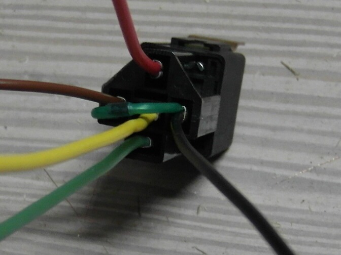

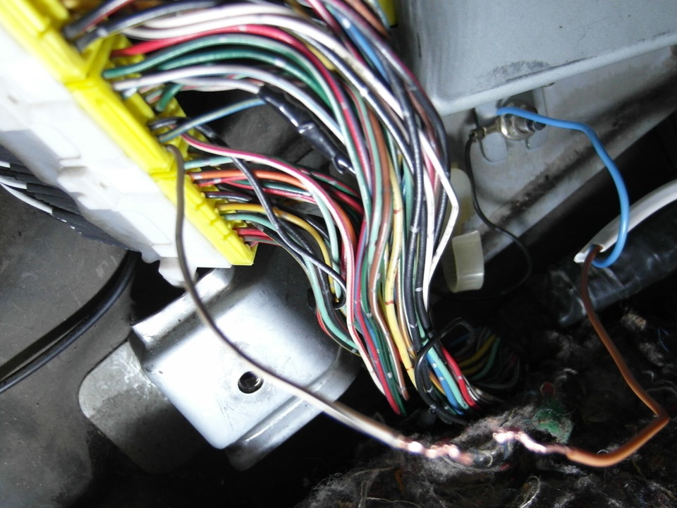

Эпопея началась с того что я сделал свап на меху. Но после некоторой эйфории и радостного визжания начал понимать, что тачила ведёт себя как то не так. Ну во первых, если тормозишь двигателем и после этого выключаешь скорость стала глохнуть, между переключениями обороты проседали почти до 0. А во вторых, на ходу начал загораться чек и через некоторое время гаснуть.
Начинаем разбираться, в первую очередь считываем ошибки: 24 — неисправность клапана холостого хода или его проводки. Проверяем — всё ОК. В интернетах умные люди подсказали, что такую ошибку мозги могут запросто выдавать при неисправности датчика нейтрали.
И тут я вспоминаю, что когда внедрял пятиступ, обратил внимание на его датчик нейтрали, который на нейтралке разомкнут, а на автомате наоборот замкнут. Поэтому я не стал его подключать а просто замкнул провода, что бы не блокировался стартер. Вот думаю где собака порылась!
Блин чота многа букаф…

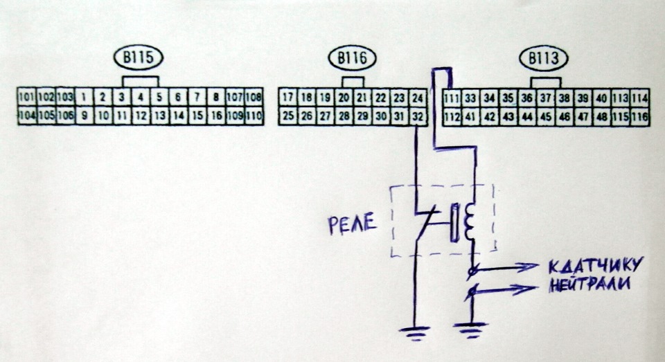

С радостью напомню, что у меня ЖДМ Форь с 3-фишечными нешьющимися япономозгами, на которых, как выяснилось, не бывает проводка, который переключает их в режим работы с МКПП. Хотя попытки найти этот волшебный проводок были: и по мануалам, и методами научного тыка и по опыту других товарищей. Всё тщетно :((((
Поэтому делаем так:

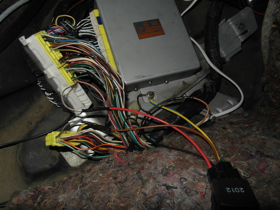

После имплантации форь снова бодр и весел. Понимаю, что программа управления двигателем осталась ватоматная. И пока ищется механомозг поездим с автоматными мозгами, немного вправленными релюшкой.

Идентификиация акпп/мкпп 44пин
И как его подключить?
Просто берешь пин с донорской фишки, втыкаешь в 44 пин, провод на массу кузова. Нейтраль с мкпп на нейтрал в проц, второй конец на массу кузова
А нейтраль в проц это 32 пин?
Смотри распиновку

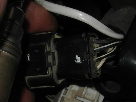

Подскажи пожалуйста откуда тянется эта фишка в моторном отсеке? Я на своей никак найти немогу
тянется от коробки, под кульком ищи
На коробке у меня другая фишка есть тоже 4 контакта но квадратная, и белого провода на нем нет
фишки как и цвета проводов могут отличаться. Нужные провода легко определяются цэшкой
А что за белый провод у меня его нет за что отвечает
хз, счас уж не вспомню
Подскажи AT-MT identification это и есть 32 пин?
нету на этом мозге атмт идентификации. Есть прошивка мт и прошивка ат. 32 — датчик нейтрали
спасибо, тоесть если инвертировать датчик нейтрали то будет работать по прошивке АТ и наоборот по МТ? я правильно понимаю
нет неправильно, прошивка там только одна
Как я понял 32 пин это и есть датчик нейтрали?
правильно

подскажи по мимо релюхи что еще надо с мозгами сделать?на фото у тебя еще серый провод замотан лентой его тоже надо цеплять или нет?
на серый внимание не обращаем. Это он у меня попал под жернова научного тыка :)
