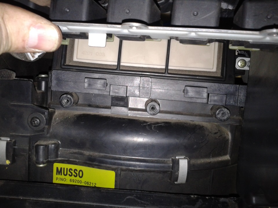

Заглядываем в образовавшуюся нишу и видим железную планку с релюхами, прикрученную на три самореза.

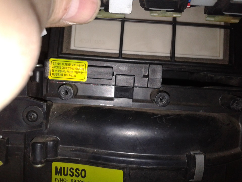

Откручиваем эти саморезы, приподымаем планку.
Вот он салонный фильтр собственной персоной.

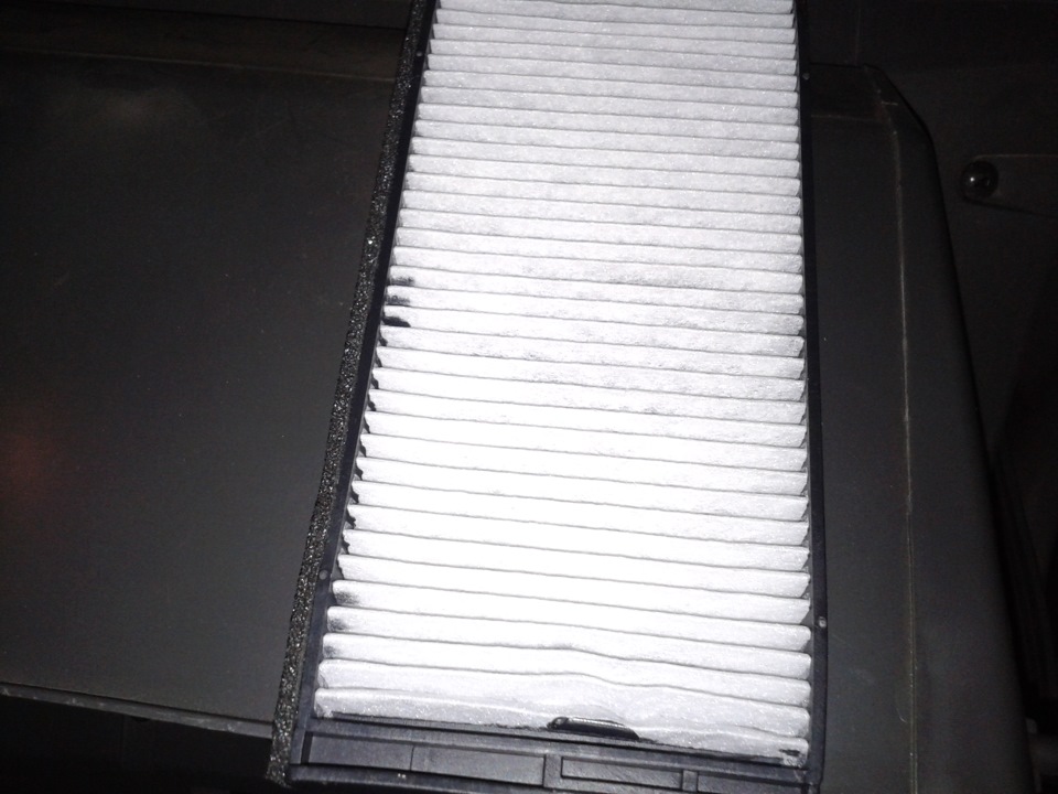

Снимаем центральную металлическую защелку. Она тугая, поэтому первый раз я немного попотел. Вытаскиваем левую часть фильтра.
Правую часть сдвигаем влево, она ездит в прорези как на салазках и тоже вытаскиваем.

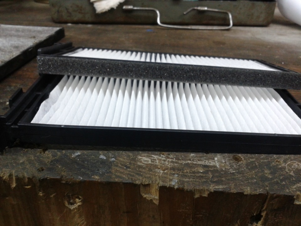

Для сравнения сфотографировал старый и новый фильтра.
Я покупаю оригинальный салонный фильтр, т.к. аналоги у меня свистят (не могу я их нормально плотно вставить и воздух при прохождении через фильтр свистит). Может фильтра такие попадались, а может у меня руки крюки — не знаю.

Ставим новый фильтр на место.
Берем его правую часть. Отличительная ее особенность — у этой части сбоку по всей длине наклеена поролоновая полоска.
Вставляем правую часть фильтра в левую сторону прорези так чтобы поролоновая полоска была слева.
и задвигаем ее в правую сторону прорези.
При этом необходимо чтобы фильтр сидел плотно и не болтался. Нужно попасть и в направляющую прорезь задней части корпуса (ее на фото никак не увидишь, только по ощущениям) и в направляющие отливы передней части.
Левую часть фильтра просто вставляем на свое место.
