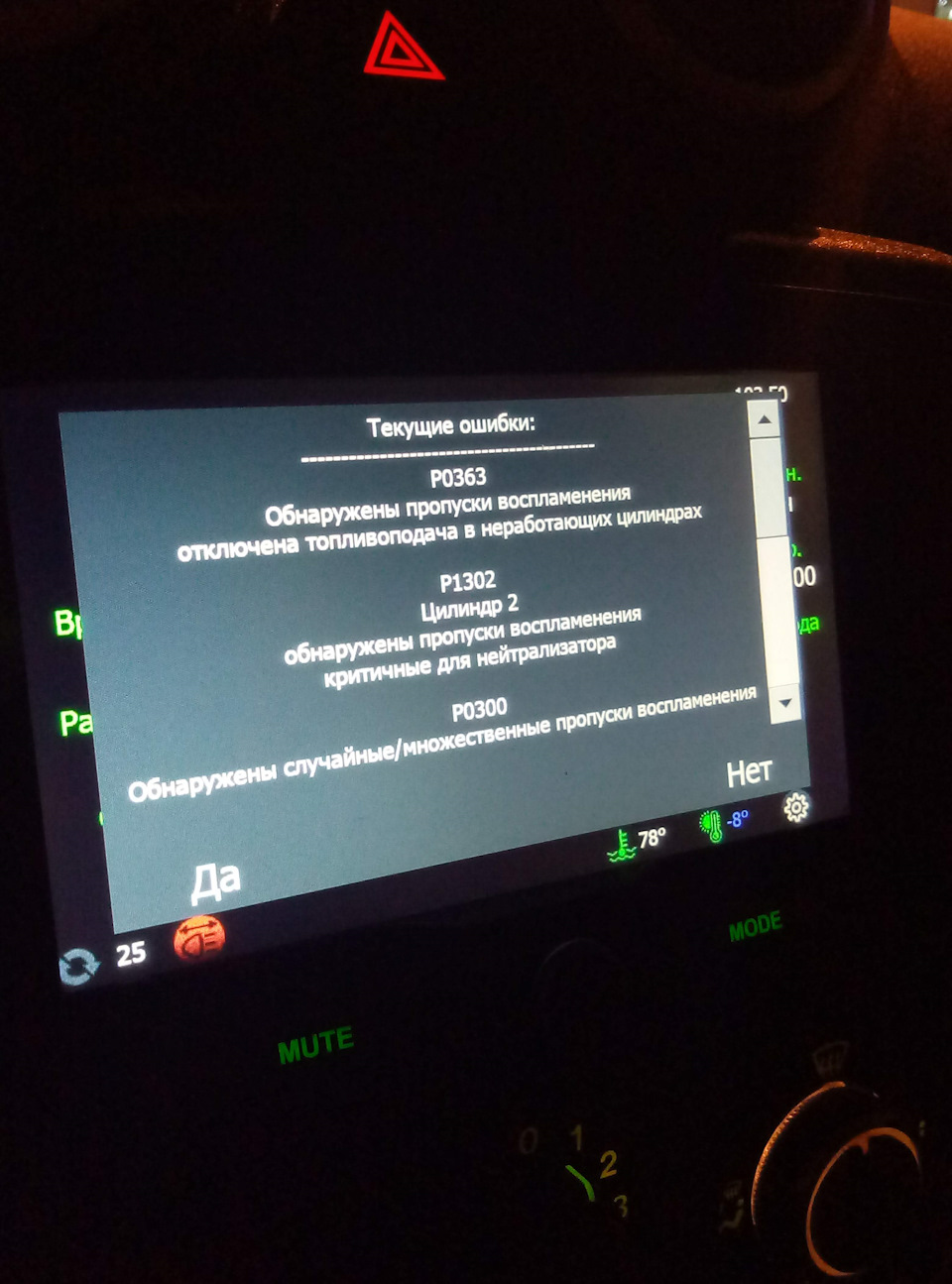

И вот сердце Eleanor бешено застучало двиг начал троить, также как и у MARKoffKи — [1, 2, 3]

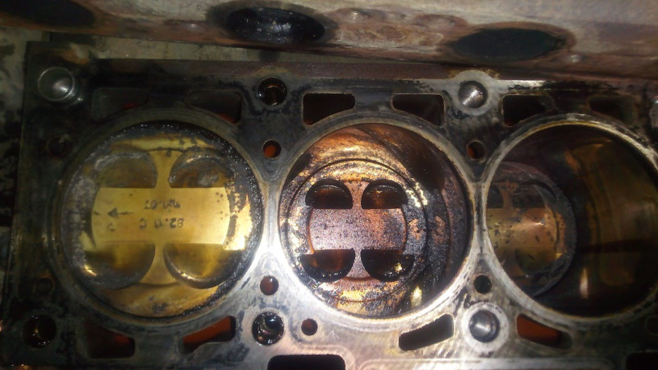

На 59100км 15.01.2019 заехал в один сервис, который активно рекламируют в группе vk.com у нас в городе, для диагностики и замера компрессии.
Компрессия в норме, а вот когда подключили камеру к смартфону, то мне показали 2-й колодец и заявили:
"…у Вас масло во 2-м колодце…" Масло?! :) Как же!

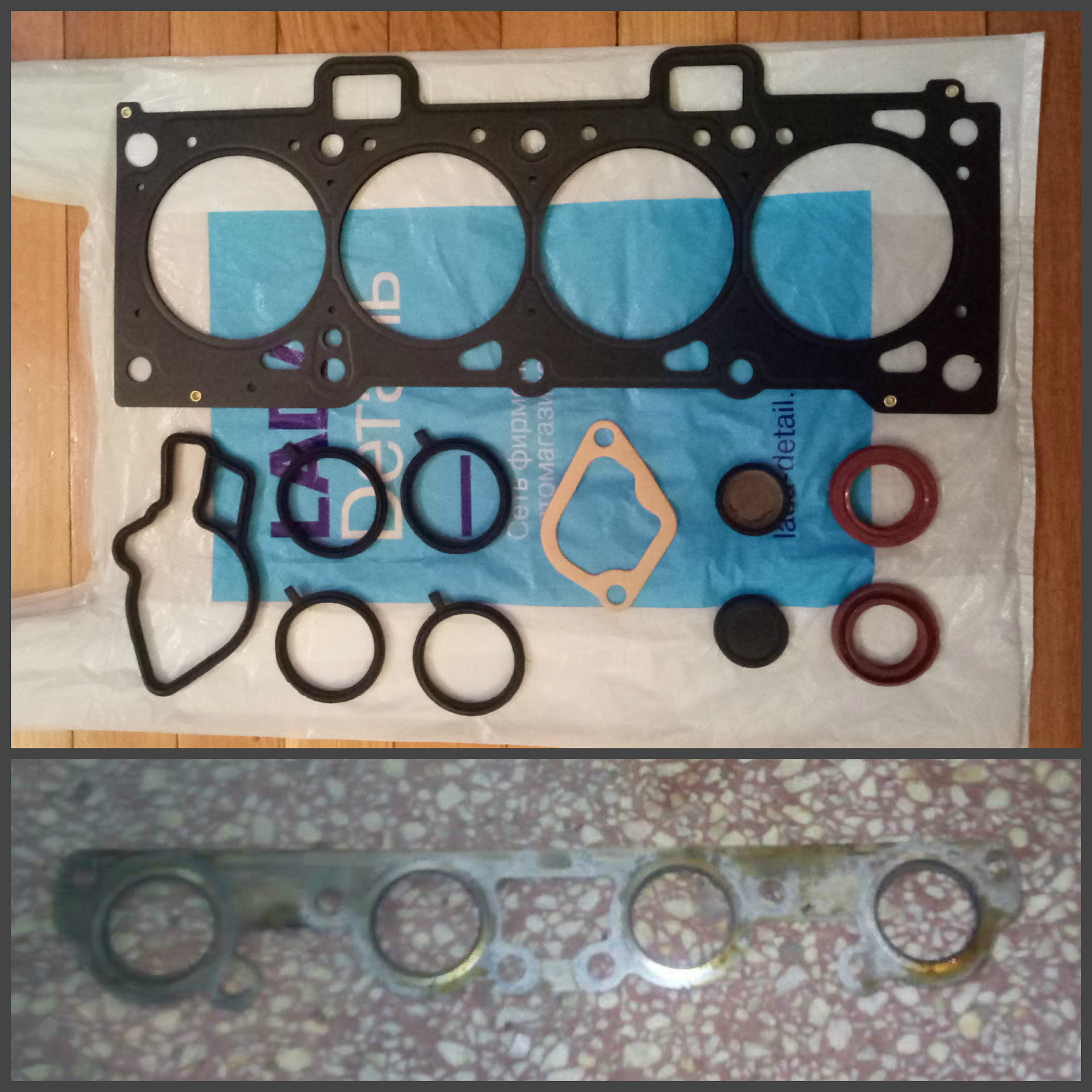

Сгонял на рынок за прокладками к Алику + одну купил в сервисе

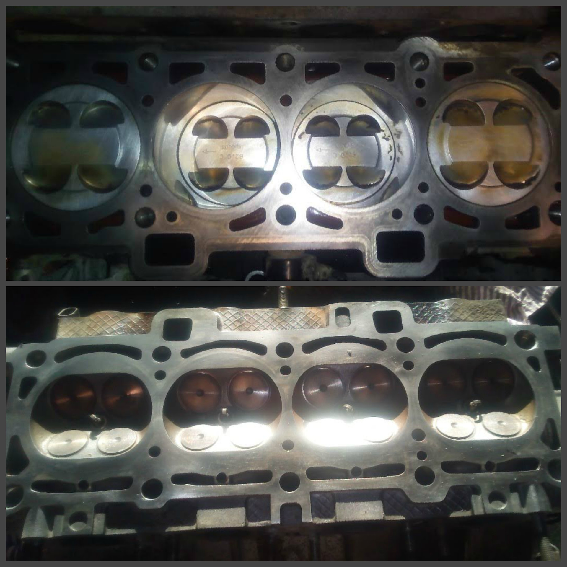

Списался с Aleksey-74 и в назначенное время приехал к нему в сервис.
Спустя пару часов прислал фото "до" и "после".
Еще пару часов и я уже ехал забирать машину.

✓ Снятие и установка ГБЦ — 4 000 рублей;

✓ Прокладки [ГБЦ, выпуска, термостата, впуска ресивера] + заглушки и сальники р.валов по 2шт. — 1 180 рублей;

✘ Фрезеровка не потребовалась — 700 рублей;
