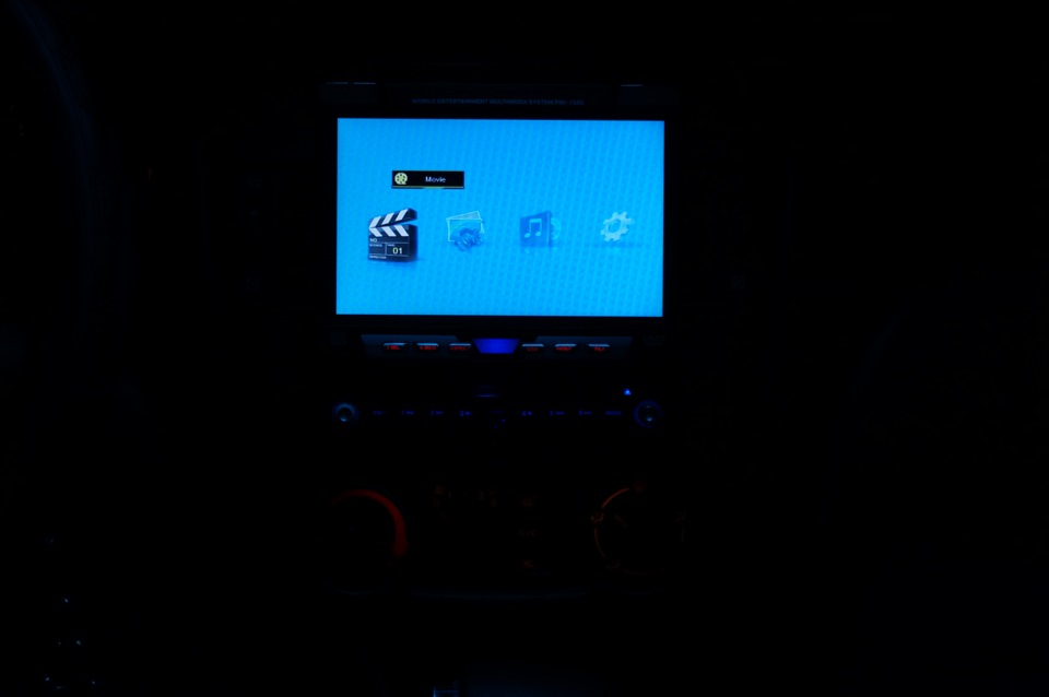

При покупке альки был сразу в ней установлен dvd плеер Videovox PAV-1500, проблема была в том что он не читал флешки, а при проигрывании с диска, видео и музыка постоянно заикается, пришлось пользоваться фм модулятором, но и в нём тоже куча недостатков, качество звука заставляет желать лучшего! 11 ноября на алиэкспрессе была распродажа, и как то случайно я нашёл 720P HD медиа-плеер, стоил он со скидкой 710 рублей. Установка его в машину не доставила хлопот, всё очень легко и просто. Моя магнитола имеет 2 av входа, думаю нет смысла всё подробно описывать. Небольшая проблема была с питанием, с плеером нет прикуривателя, пришлось обрезать от блока питания штекер и споять его с USB шнуром, красный это "+", все остальные "-". Тоже самое сделал с видеорегистратором. Теперь видеорегистратор и плеер питаются от прикуривателя USB разветвителя, подбирал его по нужному амперажу. Брал его также на али Portable 2.1A Bullet Dual USB 2 Ports Car Charger Adapter.
Вообщем вот пару фотографий:
Если есть какие вопросы, задавайте, буду очень рад ответить на них!
