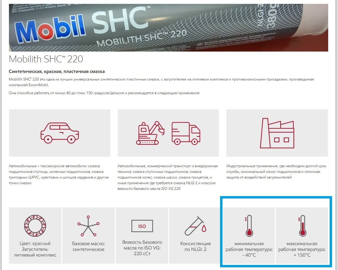

Вообще они для таких условий эту предлагают…)
Может кто ЮЗАЛ такую?
А вообще по Ттх это смазка рассчитана на температуру ни ниже — 30… Так что это нормально, что при — 47 она в камень привратилась…
Я тоже видел на разных сайтах указаны разные температуры, где то -25, а где то -30. Потом обратил внимание что там где указано -25 это температура начала замерзания, а там где -30 это нижний диапазон использования.
Потому можно предположить, что данная смазка начинает заерзать уже при -25, а при -30 уже замерзает в камень.

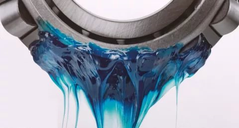

Я написал в Розовый гараж, вот их ответ о применяемой синей смазке:
АВТО-РЕМейк
Смазка GT Lithium Complex Grease HT, EP2
Так же можете использовать аналоги других брендов Mobil, Castrol и т.д.
Хорошо что кто то позаботился.надо про нее прочитать.
Я уже глянул, до -40 работает, но настораживает другое — они используют данную смазку не на постоянной основе, могут применить и другие аналоги или то что есть.
Вообщем при обслуживании надо интересоваться в каждом конкретном случае.
Согласен.но думаю херней мазать не будут.а на 20-30 тыщ пробега хватит
