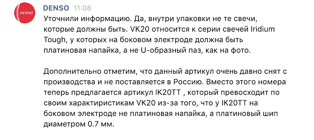

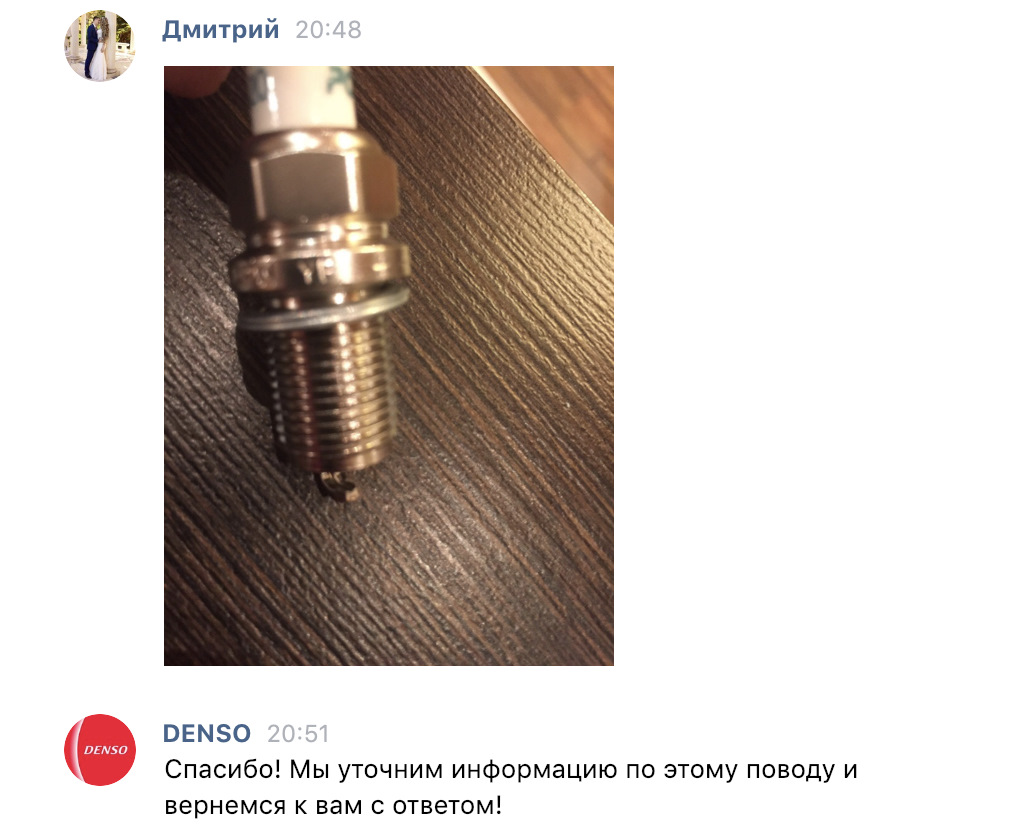

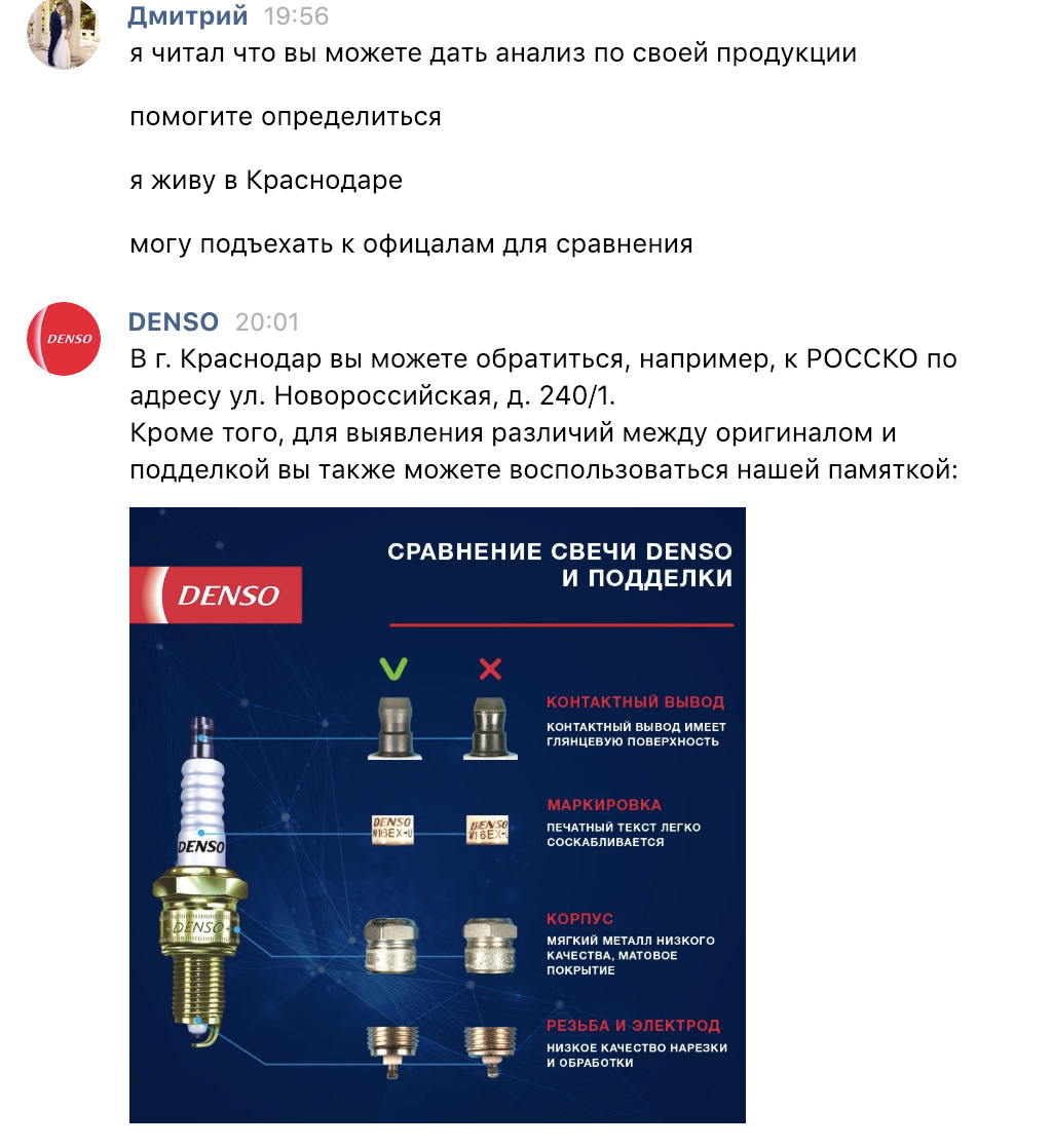

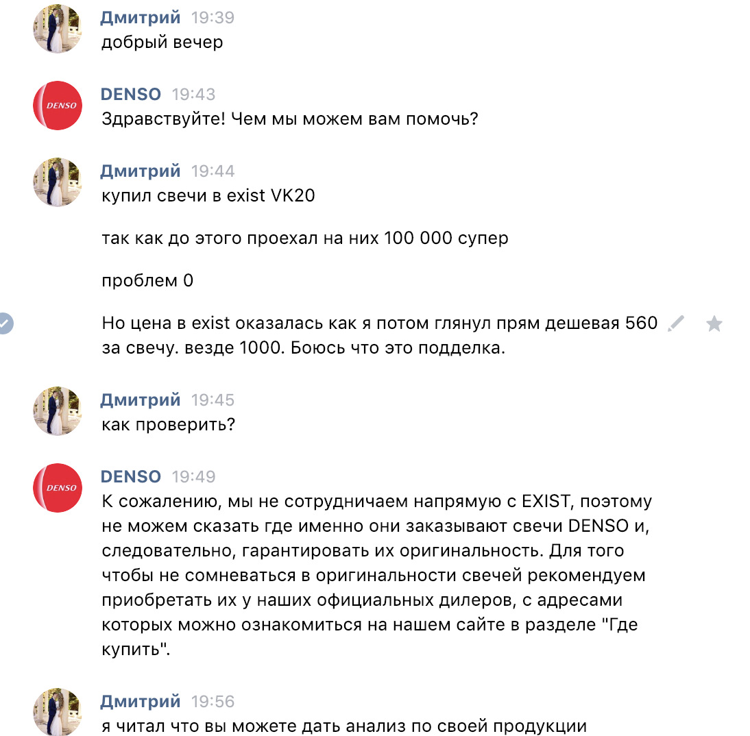

Ребята всем привет. В общем в предыдущем посте я все описал. Сегодня получил ответ от Denso Russia о своих свечах, купленных по привлекательной цене в фирме Exist. Подделка… поеду сдавать. Прикладываю переписку.

Что примечательно, IK20TT тоже стоят 560+- рублей)))
Да)
Поэтому я не парюсь и беру оригинал по 300р
