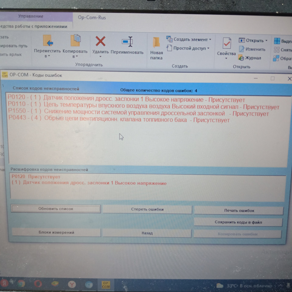

съехал на обочину, включил сканер и Torque, считал ошибки — выдал вроде как Р1500, 1550 и 1555 (затупил с расстройства, не сделал скриншот, но вроде эти) и еще Р0170
делать нечего, на свой страх и риск пробую стереть — и о чудо! сразу обороты падают до обычных 800

подключил Torque, считал ошибки — все те же Р1500 и 1550
скинул, секунд 20 обороты плавали от 1500 до 2500, периодически появлялась машина с ключиком
потом установились на 1500, машина с ключиком горит

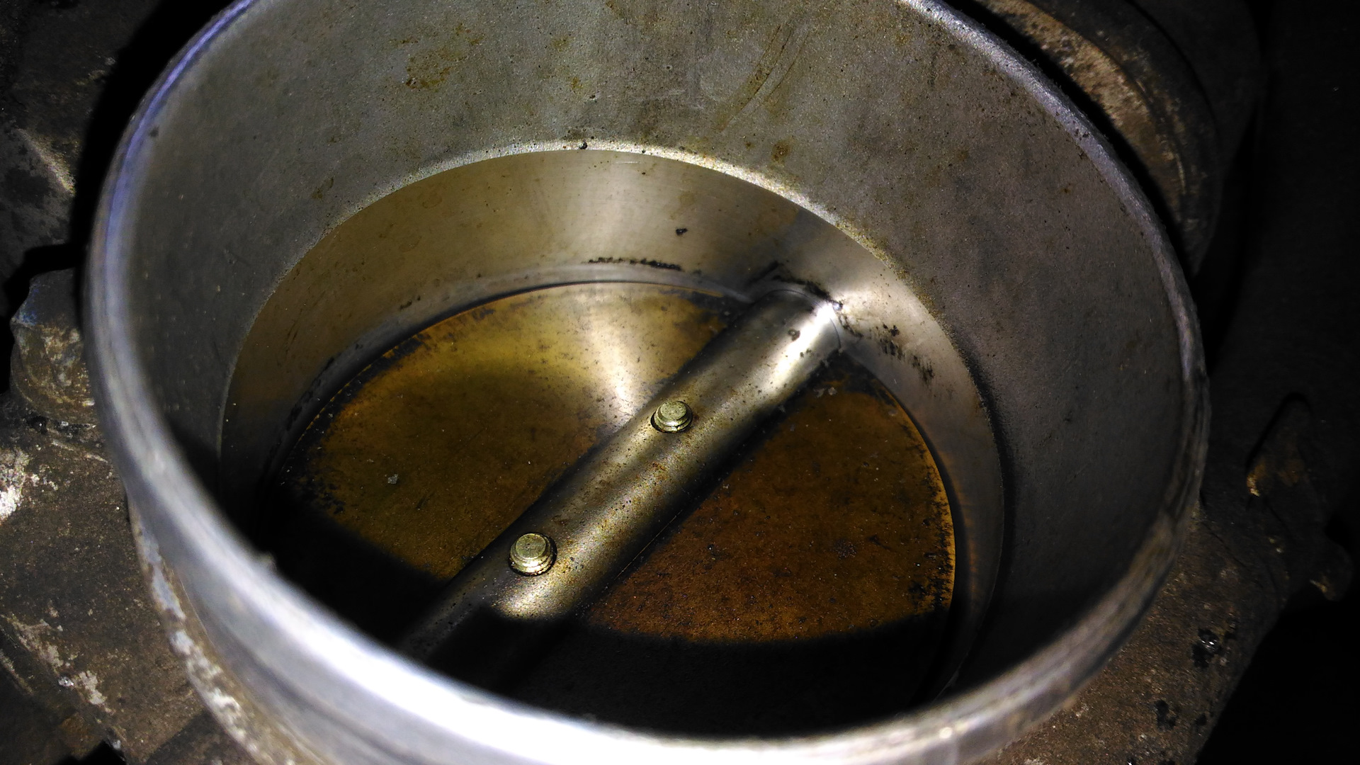

на выходные потеплело, решил залезть в заслонку, посмотреть
скинул подводящий патрубок, открылась такая картина:
кака есть, но вроде не сказать что много.
маленькое отверстие не удалось сфоткать

ближе к лету собираюсь залезть в ДЗ, посмотреть-почистить.
последний раз чистили года 2 назад, пора бы уже

Осмотреть дроссельную заслонку, это самое простое. Посмотришь на неё и если криминала нет, езди дальше.
