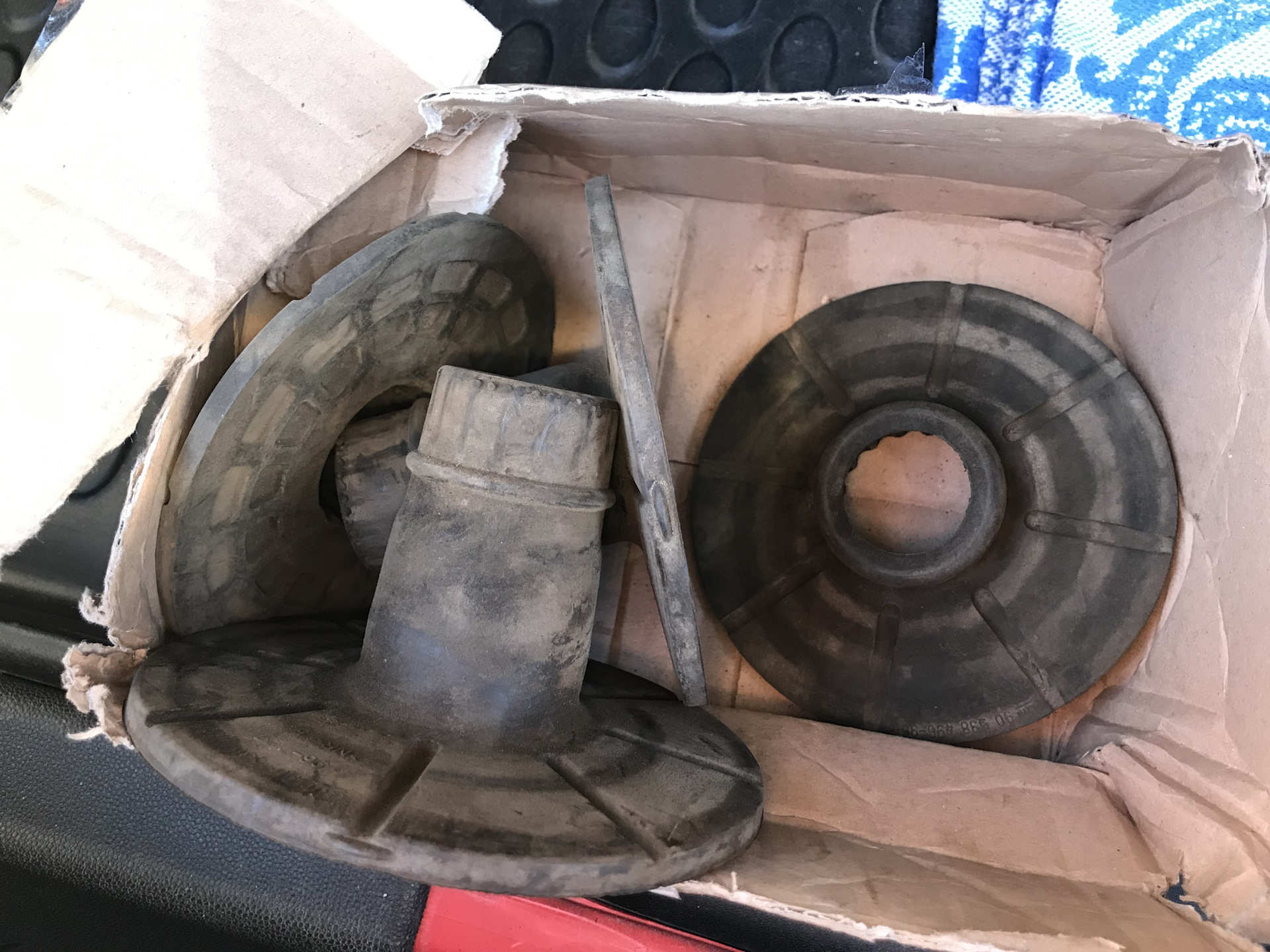

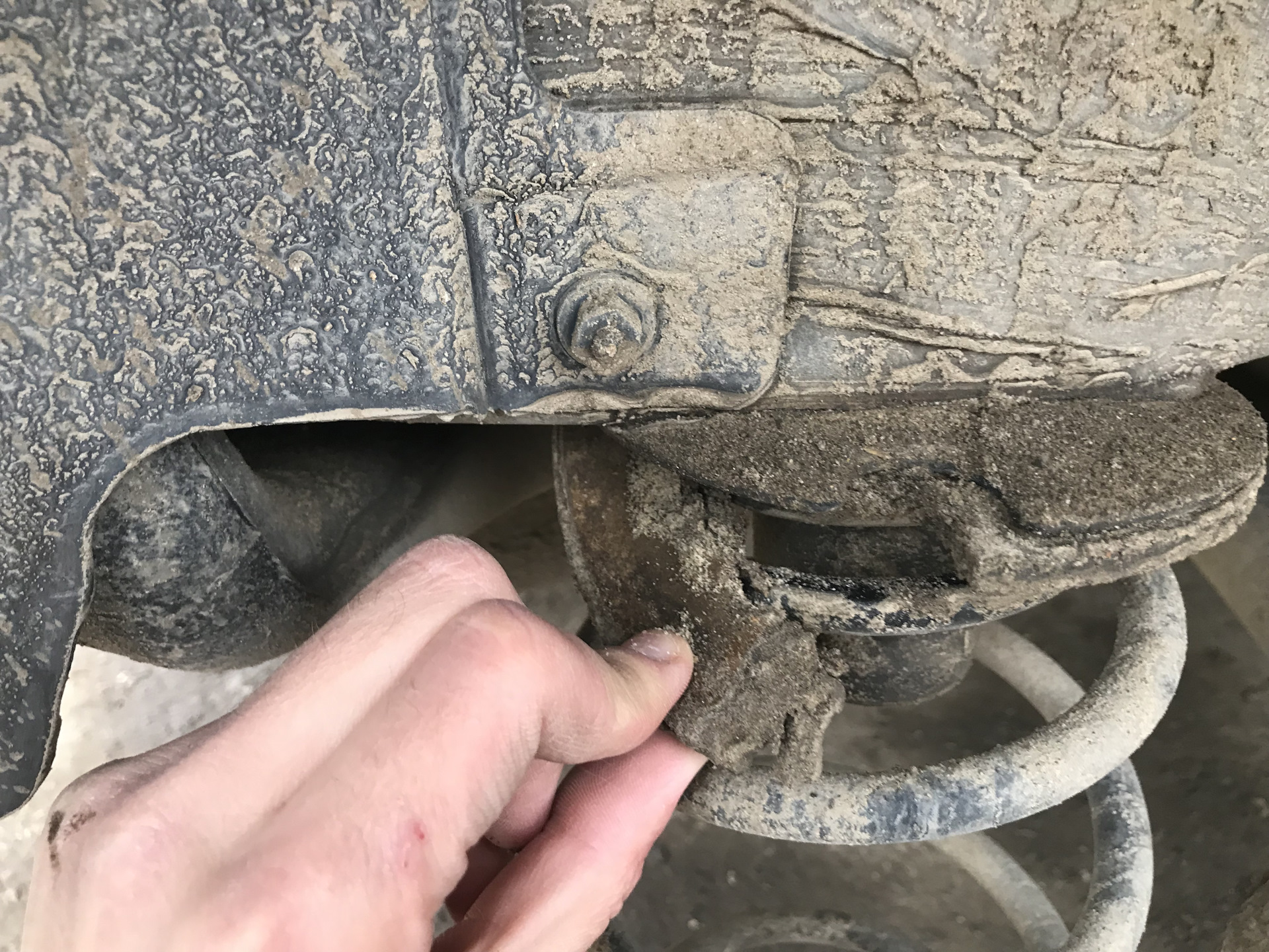

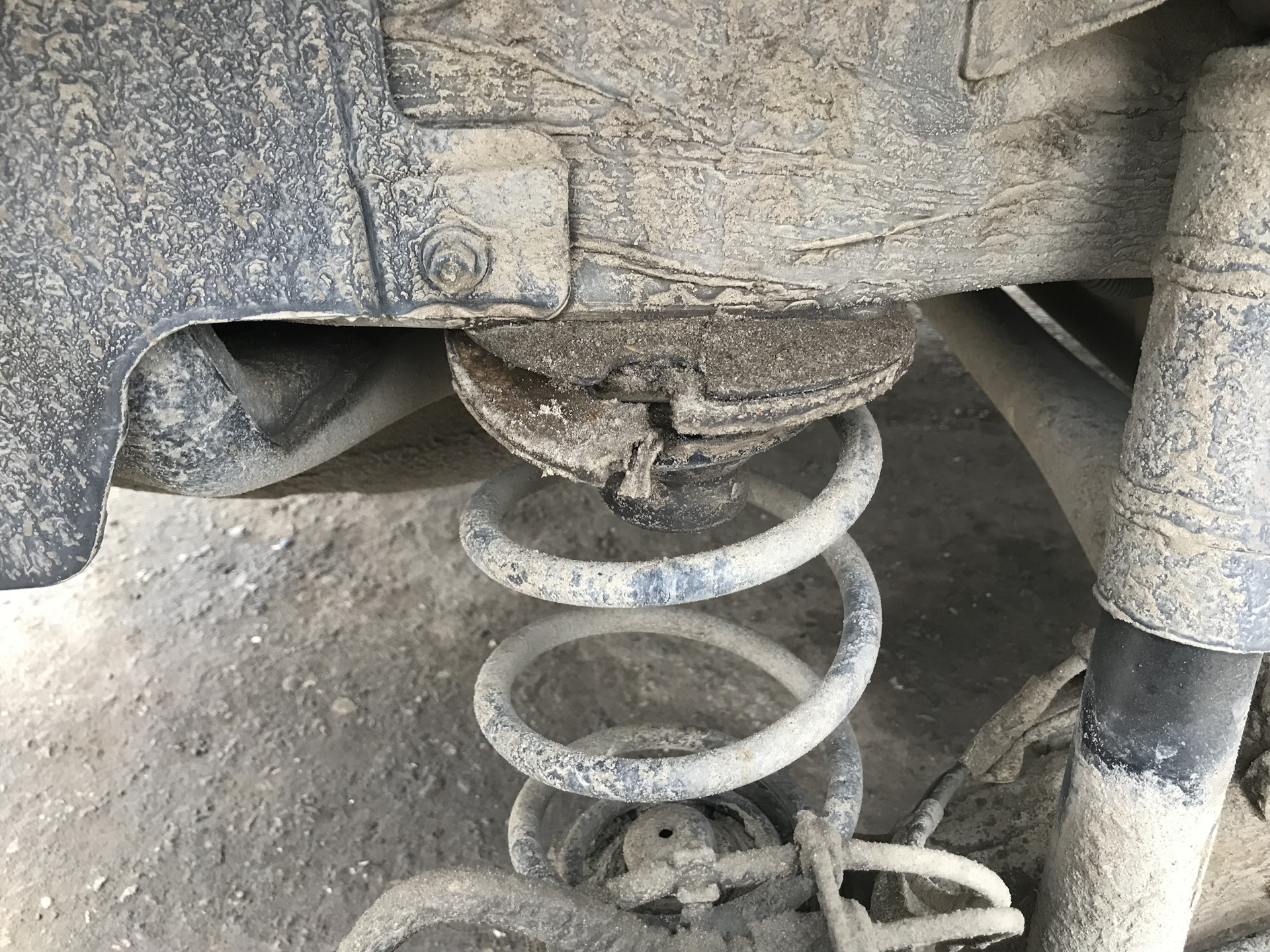

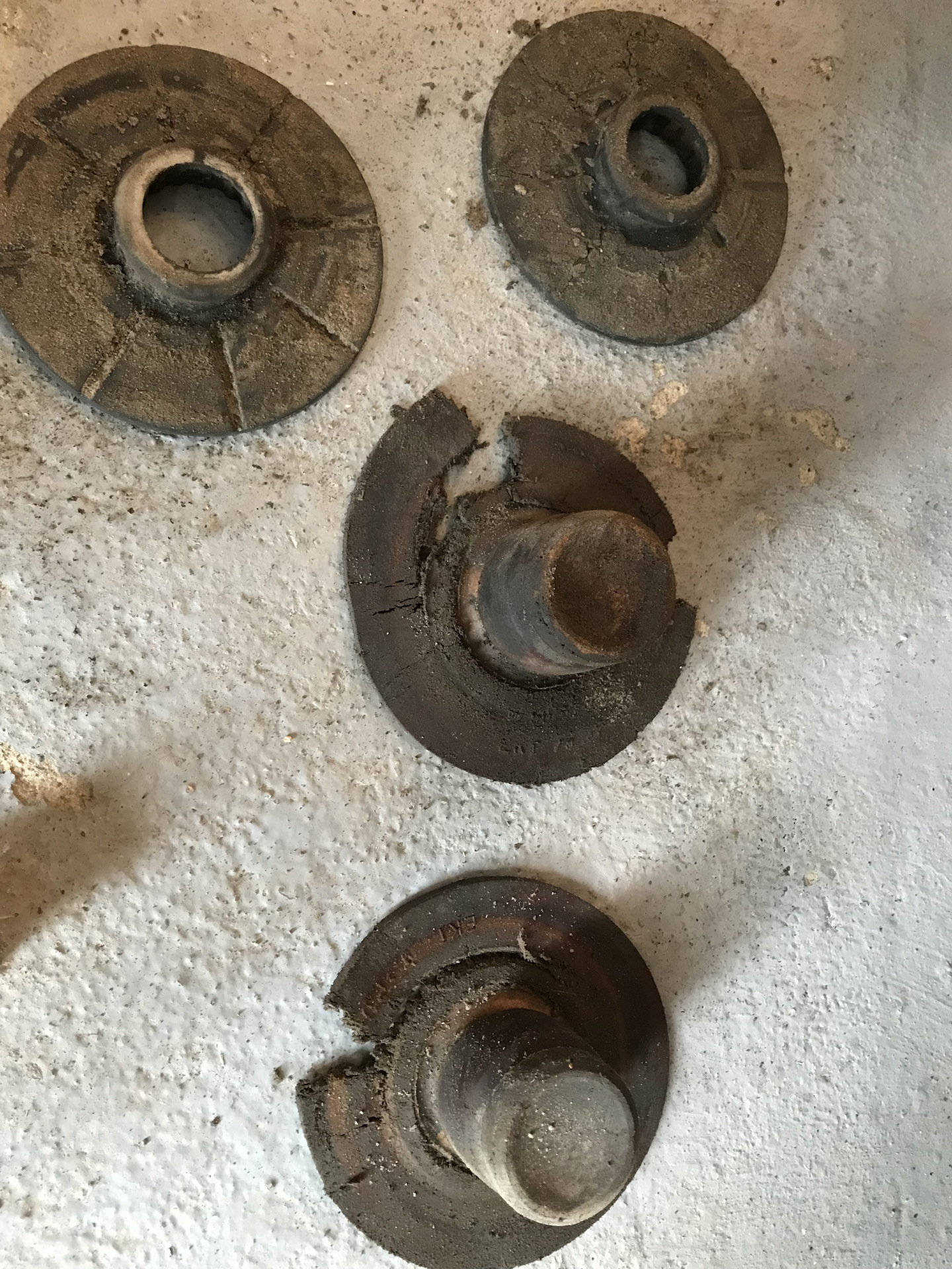

Здарова, вобщем заезжал недавно в шиномонтаж, на котором скидывали задние колёса, и обнаружил неприятную вещь, а именно сгнившие напроч резиновые проставки под пружины, ещё думал что то там сзади поскрипывает на неровной дороге🙈, посмотрел ценник на новые в оригинале на экзисте, и немного офигел от цены в более 3500₽ за штуку за верхние, и по 400₽ за нижние, оналоги тоже были на порядок дешевле, но все китай и о качестве мало что известно, решил связаться со знакомым авторазборщиком из Зеленограда, у него такие оказались в наличии, и продал он мне комплект в идеальном состоянии за 1000₽ и отправил компанией «Байкал сервис»
Пришли они через три дня, и доставка обошлась в 500₽ вобщем меня все устроило!

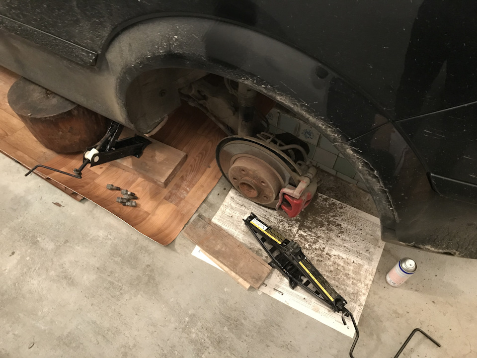

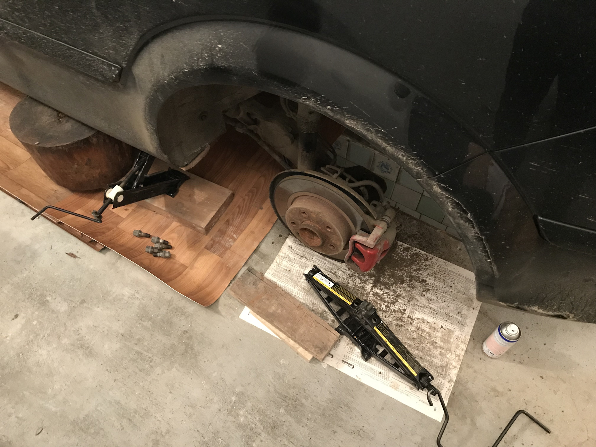

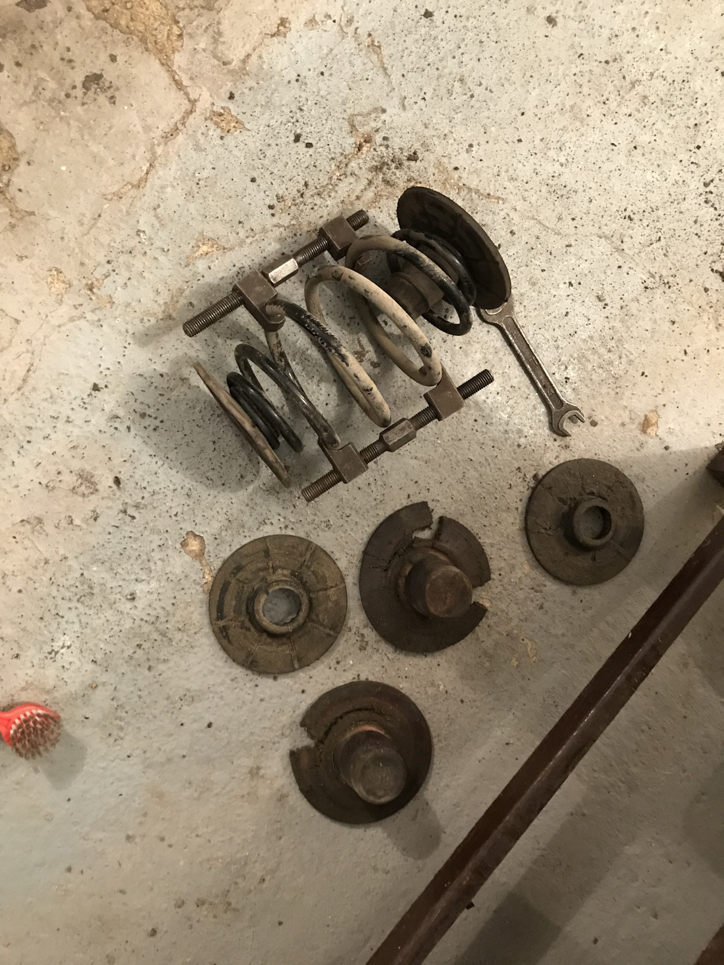

В плане их замены, тоже ехать в сервис и отдавать больше тысячи желания не было, поэтому позвал друзей в гараж, и поменяли мы все сами, за один час, потом выехал, проехался по ухабам и вуаля, не скрипов, ни каких либо посторонних звуков, вобщем я доволен👍

Не было ли ржавчины под пружинными матрасами? выше

Номерок не дашь резинок?
Я с разборки брал, но вот оригинал:
Верхние 90576351
Нижние 90538496
