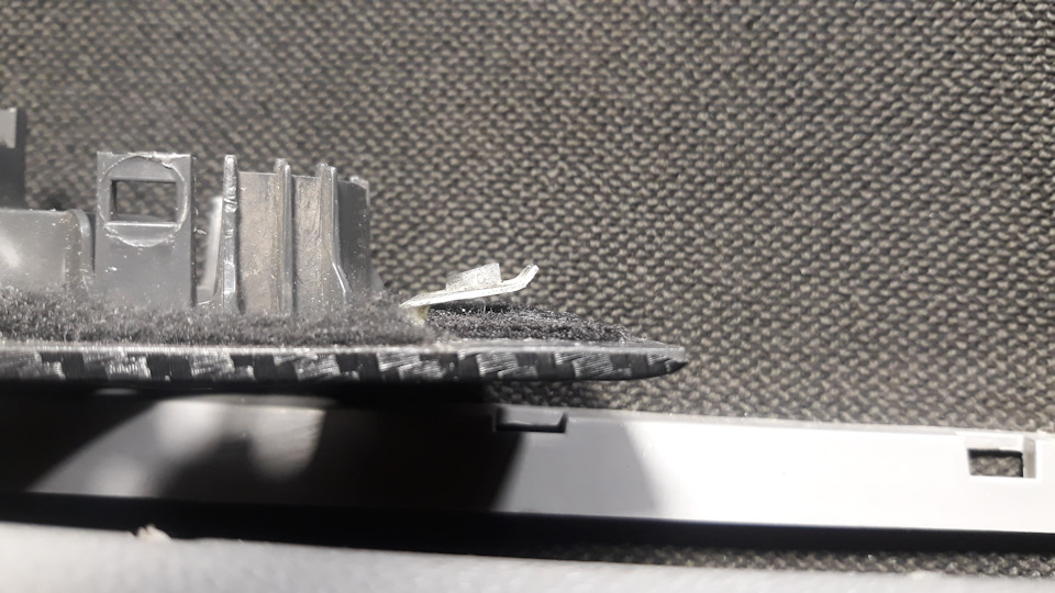

Ко всему купил новый блок кнопок и отремонтировал корпус кнопок.
Вклеил на эпоксидку. Теперь не торохтит .
