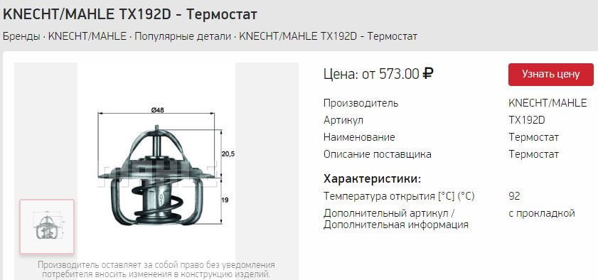

Стал замечать, что стрелка температуры двигателя часто стала зависать в районе 75 град. Чуть ниже нормы. Полез посщупать верхний патрубок к радиатору, а он почти горячий(((. Вчера подключился через OBD и посмотрел температуру двигателя 79 — 81 град и это при том, что радиатор прикрыт на половину, а на улице в районе 0 Град. Vernet 4898.92 умер после 2 лет эксплуатации и пробега 30 т.км. Видимо надо термостат от другого производителя.
Присмотрел изделие трёх производителей на 92 град. KNECHT/MAHLE TX192D, HELLA/BEHR/PAGID TX192D и WAHLER 309192D
У кого какие мнения?

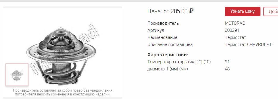

может MOTORAD? цена на них даже ниже чем на VERNET
В общем глянул архив заказов, заказываю термостаты Гейтс, а в коробке моторад.
Брал уже штуки 4, норм ходят.Цену честно не сравнивал.
моторхеад нормальные.

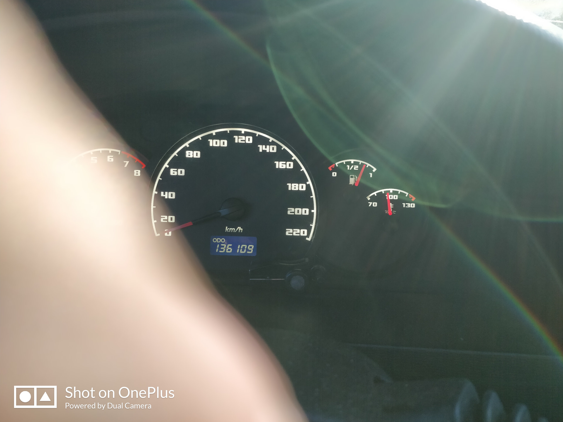

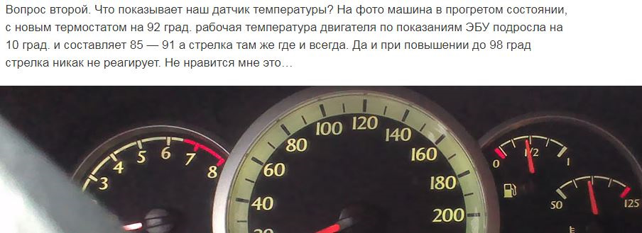

кстати тоже обратил внимание что почти сразу после установки термостата вернет стрелка стала чуть чуть левее от середины. думал глючит меня. Надо бы тоже провериться). Роман а можно фото в каком положении у тебя стрелка на полностью прогретом моторе?
фото после установки термоса на 92 град
вот так и у меня стоит стрелка. Сегодня на улице -21, проехал примерно 5 км. до работы, открыл капот, пощупал верхний патрубок и он оказался горячим, походу термостат под замену?
Нужно смотреть через обд там на фото текст.
6ruse
Она у всех там стоит, это нормально. Надо через OBD читать точную температуру в градусах, стрелка показывает очень примерно.

Можно фото положения стрелки температуры панели приборов на прогретом двигателе?
что она тебе даст?
ZiG173
Вот так на лачетти стоит стрелка примерно с 60 и до 110 градусов
Спасибо, добрый человек!У меня вроде чуть ниже!

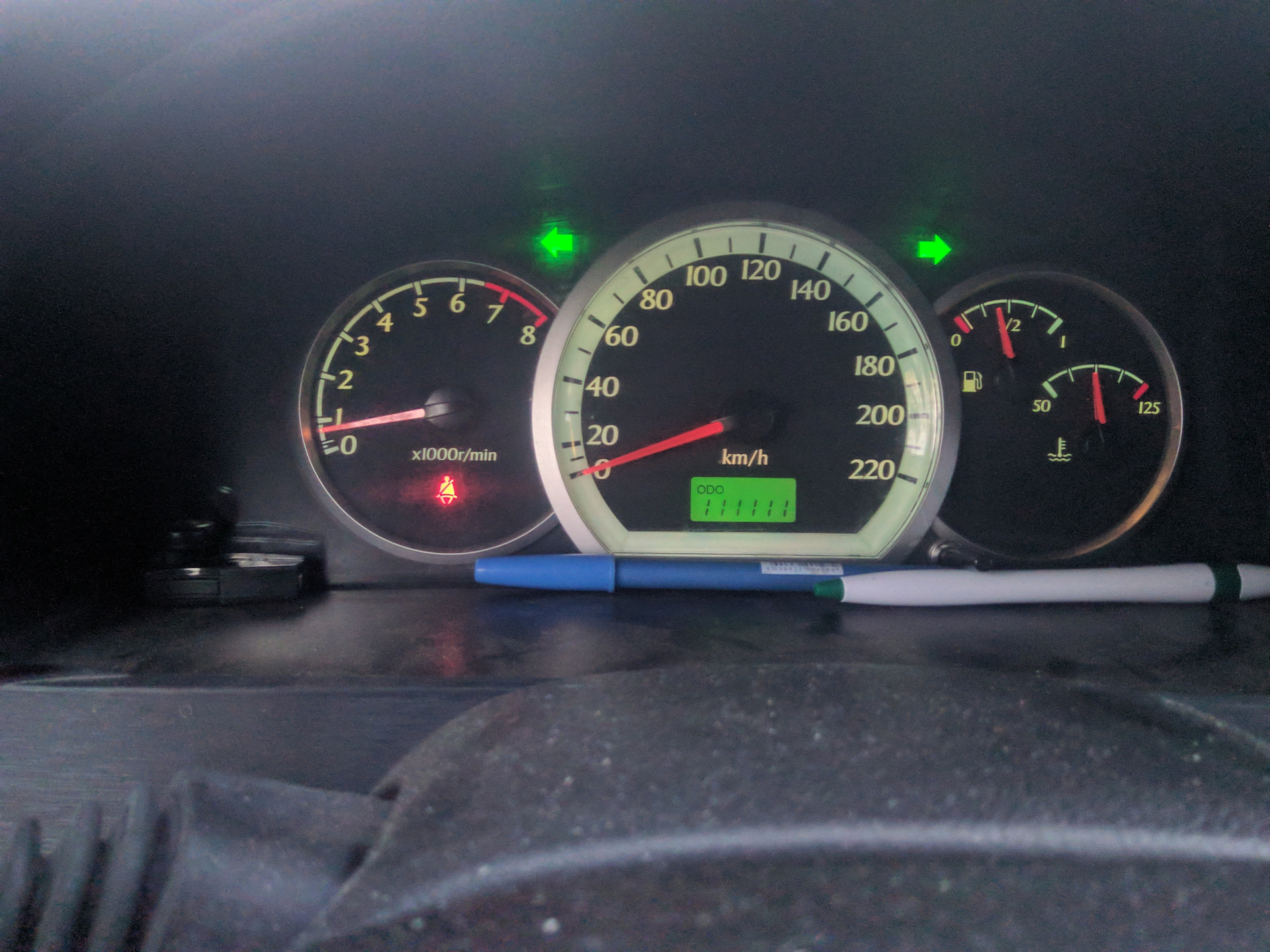

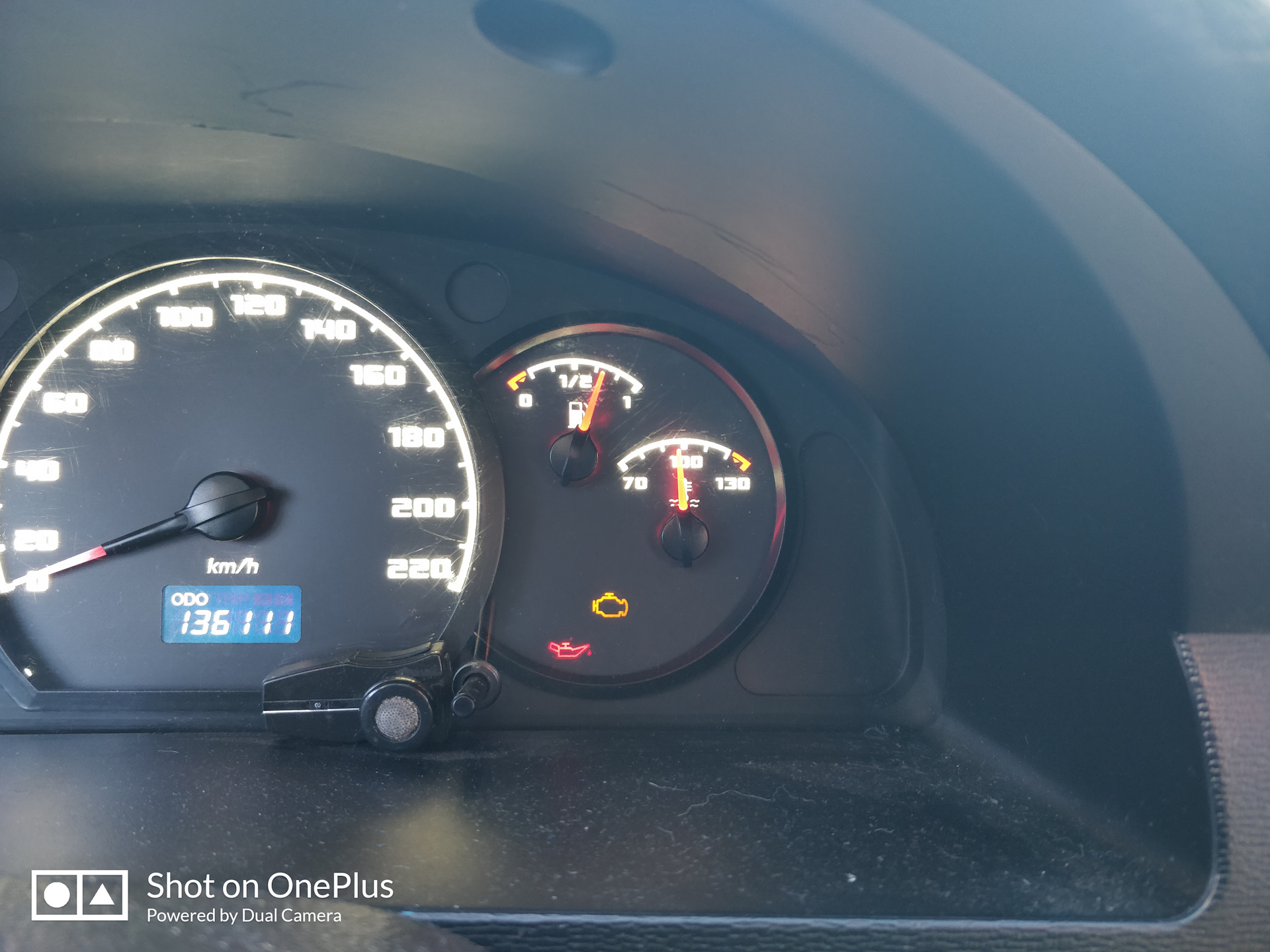

Закинул фоток при разных температурах
Kalach-72
У меня не так на 75 стрелка явно левее
Спецом взял обдшку. 69 градусов
fotikroman
77 градусов
fotikroman
85 градусов
А почему температурный диапазон на этой панели с 70градусов начинается?
Такой рисунок, надо ориентироваться не на цифры, а на положение стрелки

Нет, 70 градусов — это еще средняя риска между минимумом (50) и серединой. Проверено многократно.
Вчера специально мерил ОБД адаптером. Фотки выше
Ну так фото и не подтверждают, что 70С — это середина шкалы. :-)
Ну да, с 60 градусами я погорячился, примерно с 75 и до 103(это я что сам видел) в одном положении. Где то читал, что чуть не до 120 так стрелка располагается.
