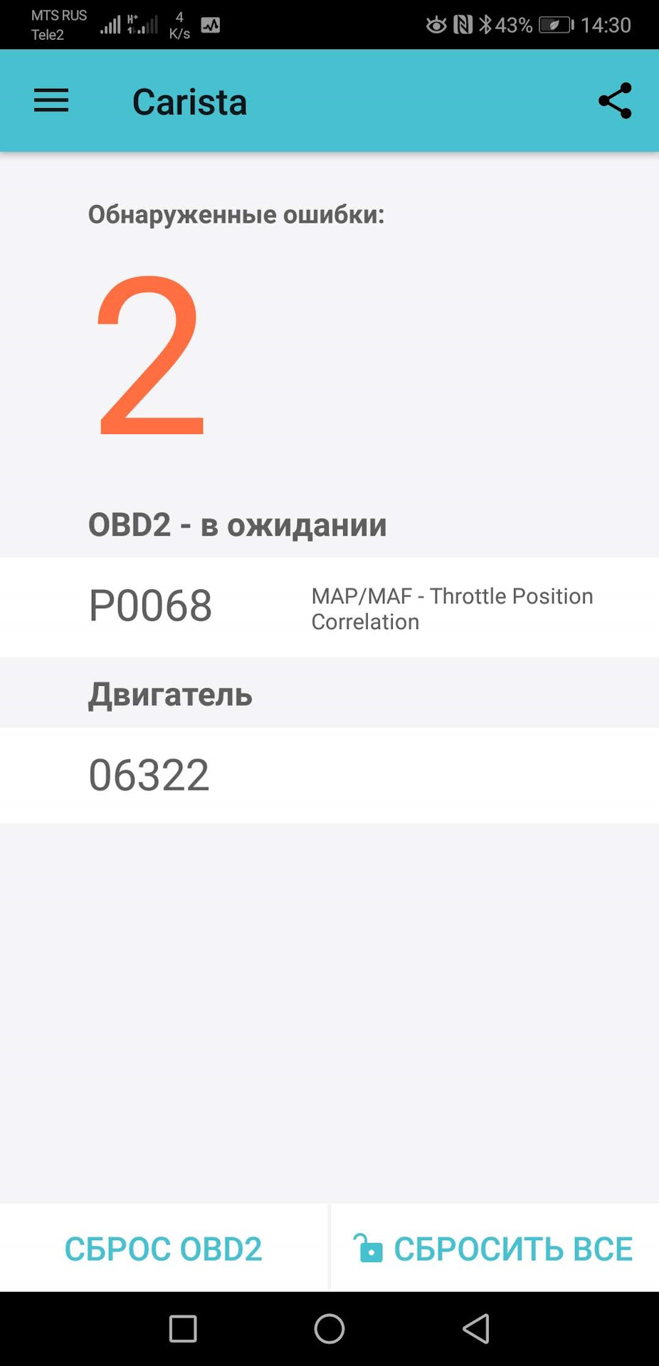

Где-то перед новым годом неожиданно выскочил чек. Кариста показала 2 ошибки: P0068 и 06322 — обе связаны с дроссельной заслонкой.
Ошибку я стёр этой же каристой, но она выскочила вновь на следующий день. Но затем безвозвратно исчезла сама по себе и больше не появлялась в течение 5000 км. Немного погуглив, стало понятно, что чистка ДЗ должна помочь. В вагплюсе почистили за 1000руб. + взяли ещё 250 за очиститель. Но почистили очень хорошо, с разбором заслонки, тщательной промывкой и чисткой тряпочкой. Заодно поменяли масло и сделали диагностику подвески.
