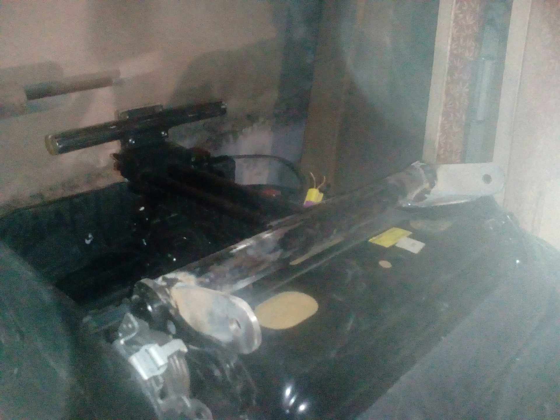

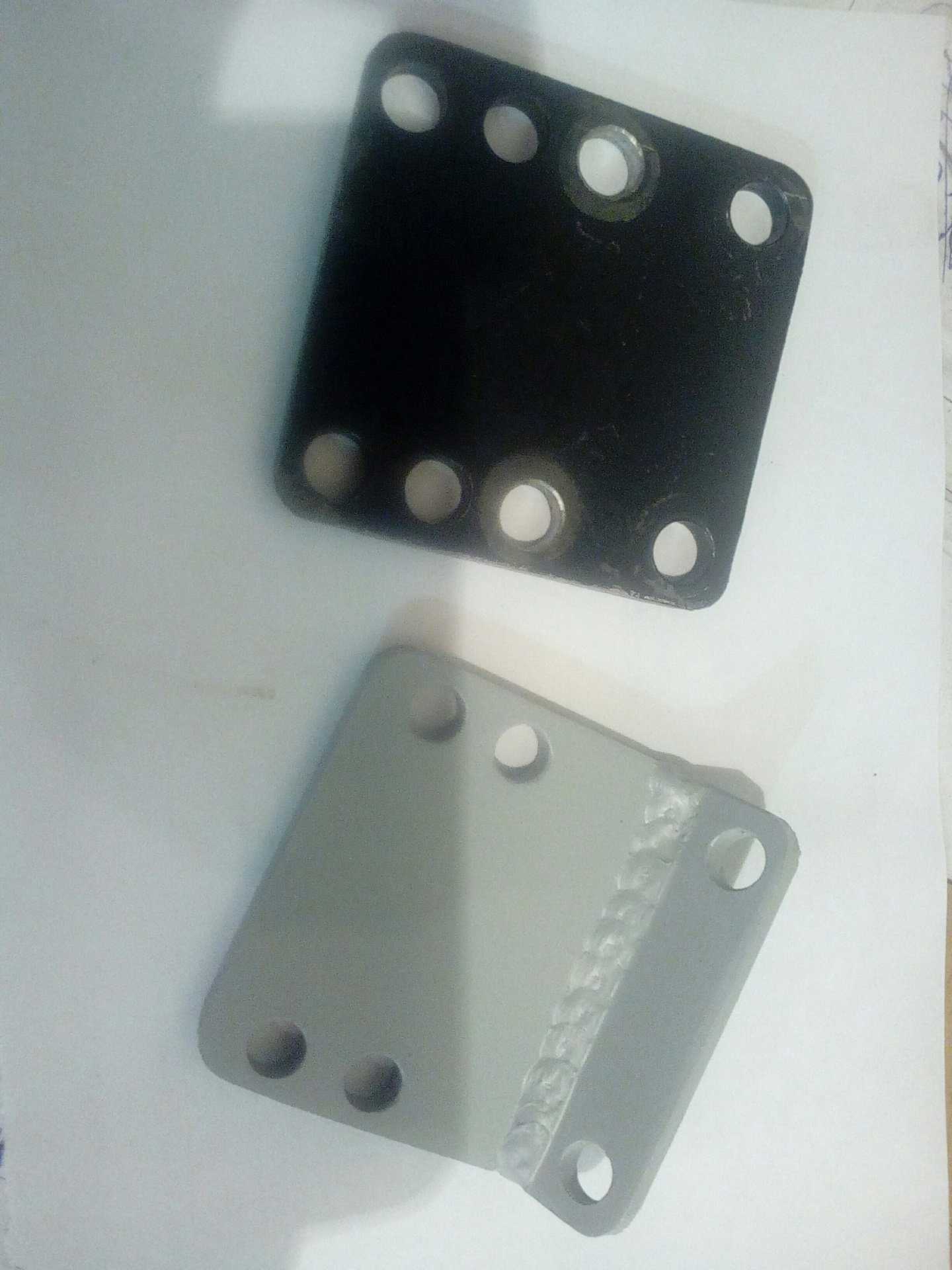

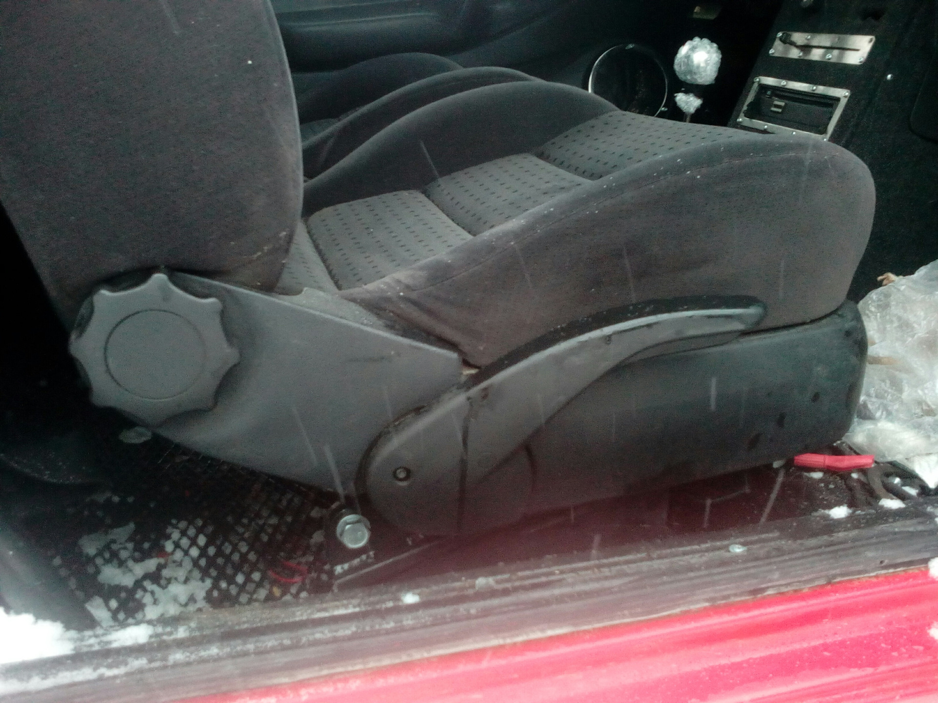

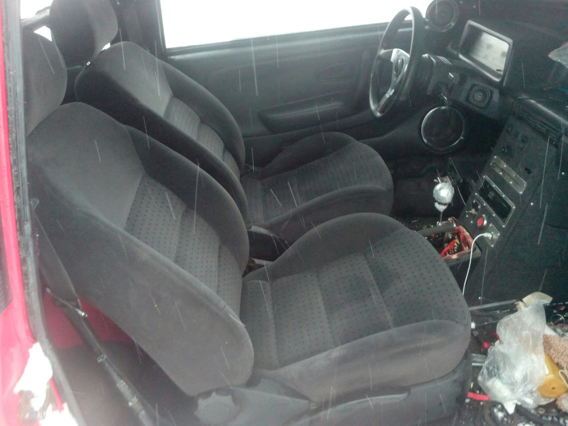

Крепления салазок придётся всё же по весне резать. Сидеть стало удобно, но по мне высоковато, привык ездить в "оркестровой яме". Регулировка по положению не очень удобна — тк родные салазки стоят под наклоном, а монорельс параллельно полу — быстрая регулировка затруднена — нужно откручивать переднее крепление, двигать и прикручивать снова. Для меня это не проблема — не помню когда в последний раз это делал со штатными, постоянно были отодвинуты до упора. Пришлось переделать передние кронштейны, на фото они со сваркой под углом и грунте. Оставлю пока как есть. По весне покатаюсь, сделаю выводы об удобстве посадки, резать или нет кронштейны салазок. Пока всё.
