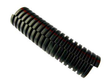

Надо подальше соединения убрать от выпускного коллектора. На боковую сторону рамы, закрепив их хомутом.
надо просто тепловой экран соорудить (как мне кажется), и исключить попадание на шланги тосола (антифриза). Но это потом, в отпуске, а сейчас езжу пока четвертый шланг не накроется.

можно сделать еще проще в магазинах электроники продается разрезная гофра вот такая она на себя примет весь тепловой удар.
