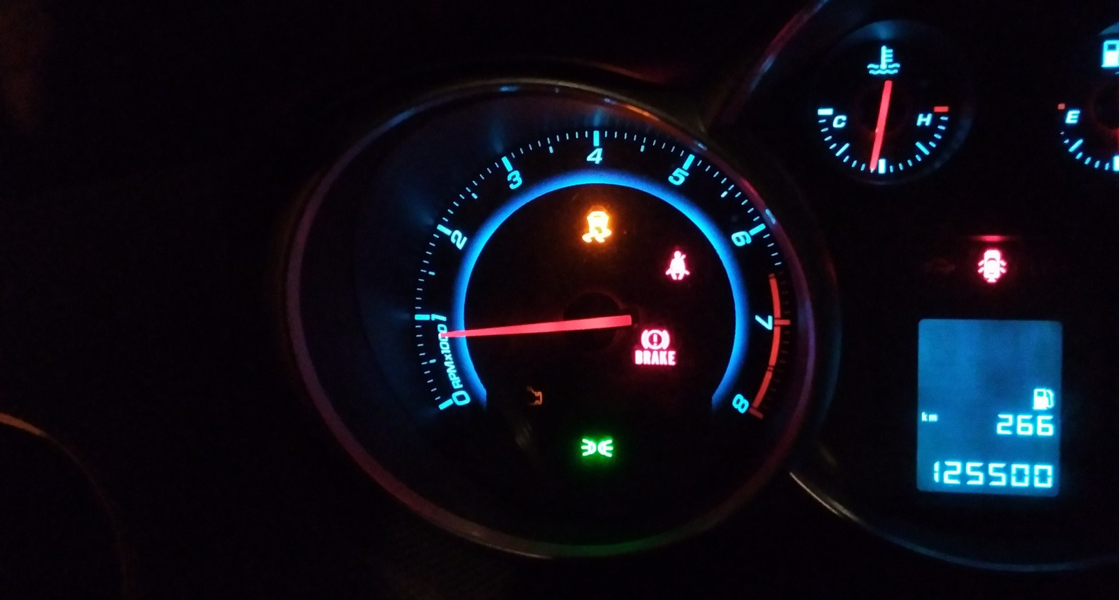

Добрый день! При езде на высоких оборотах у меня стали загораться лампочки чек и контроля тягового усилия. А также машина начинала подергиваться и сбрасывать обороты.
Диагностика показала пробой в катушке зажигания. Итог замена катушки и свечей зажигания. В сервисе загнули цену в 7000р. Поэтому почитал drive2, и заказал:

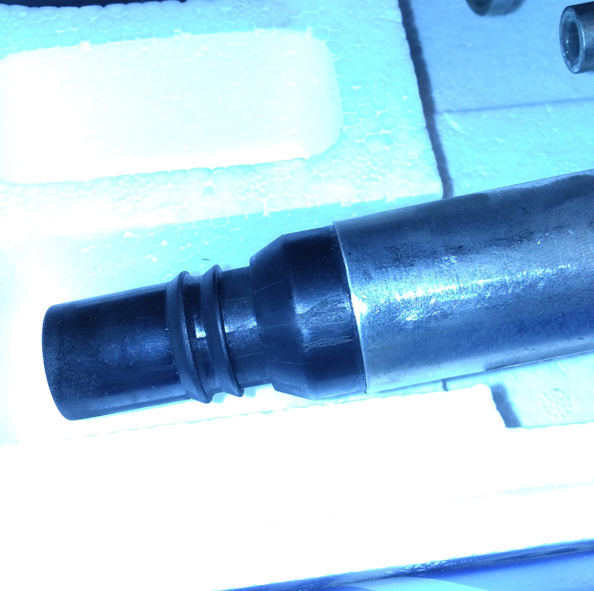

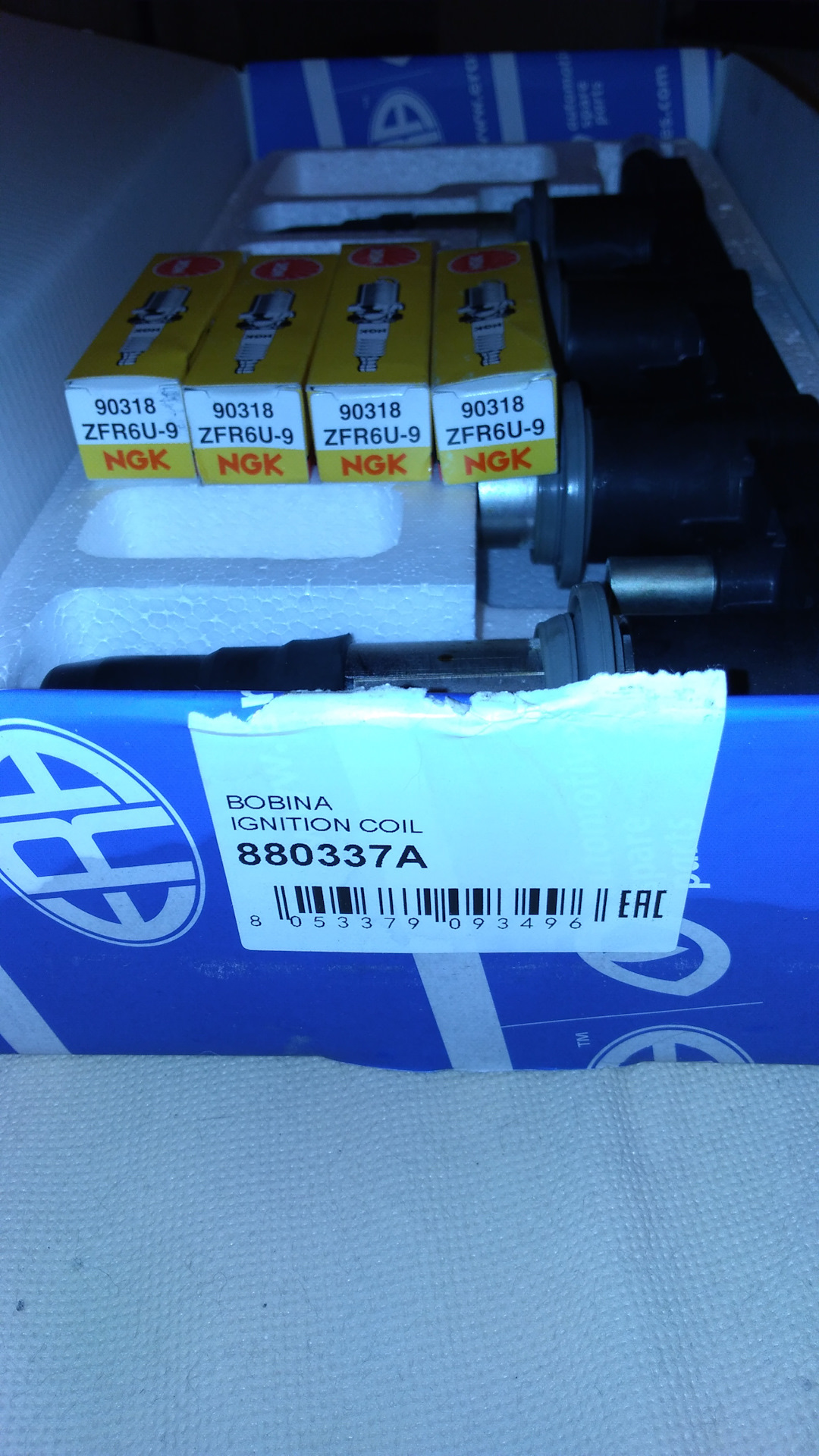

Катушка зажигания Era 880337 — 2900р;
Свечи зажигания NGK ZFR6U 9 — 580р (4шт).
Для двигателя 1.8л обязательно ставить свечи ZFR6U 9, а не ZFR6U 11, т.к. русский бензин они не вывозят и случаются пробои в катушке, как у меня.
