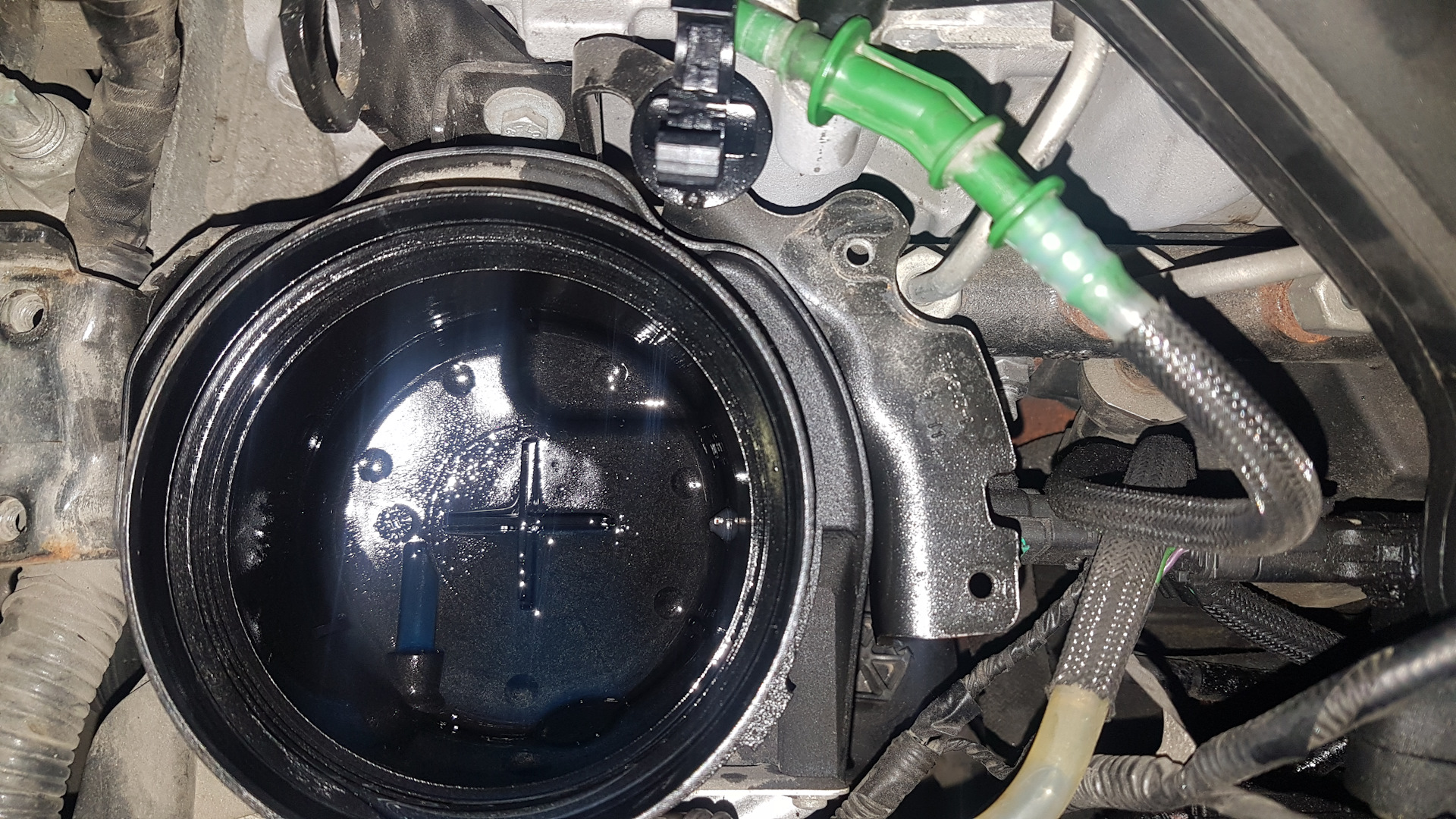

Посмотрел корпус, почистил — грязи и стружки не обнаружил

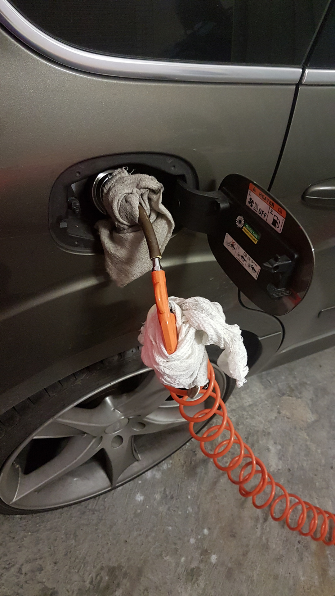

В итоге, поменял на новый оригинал и замечательно прокачал систему при помощи компрессора и такой-то матери =) Груша не спасала, так как завоздушил магистраль основательно… бывает =)
Как итог — машинка завелась почти сразу (правда бак я накачивал минуты 3 =)

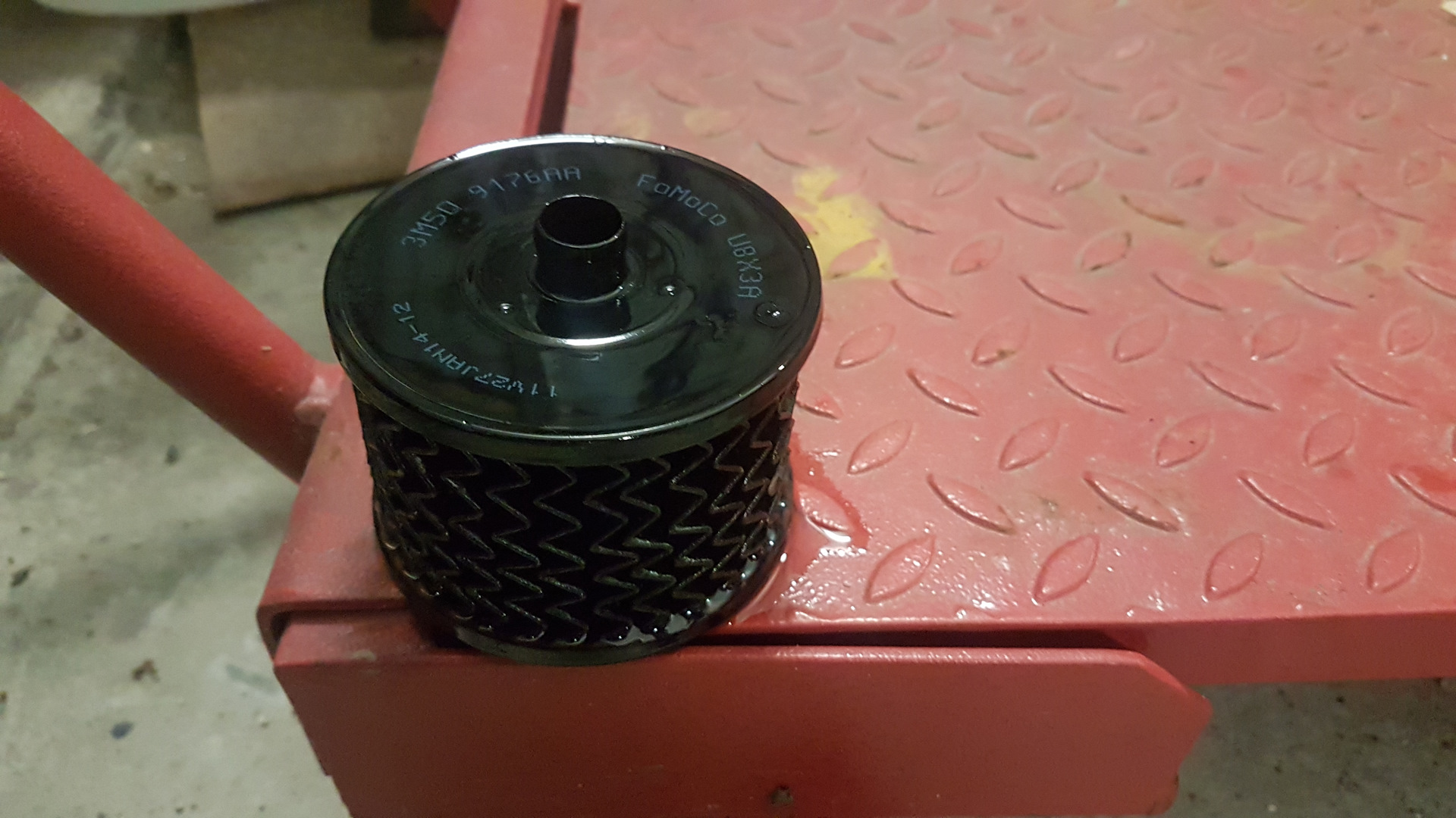

По возвращению домой, машину загнал в бокс на прогрев, и опять поменял фильтр. Снятый был чист от парафина. Заодно залил HIGH GEAR от запарафинивания. И… не помогло

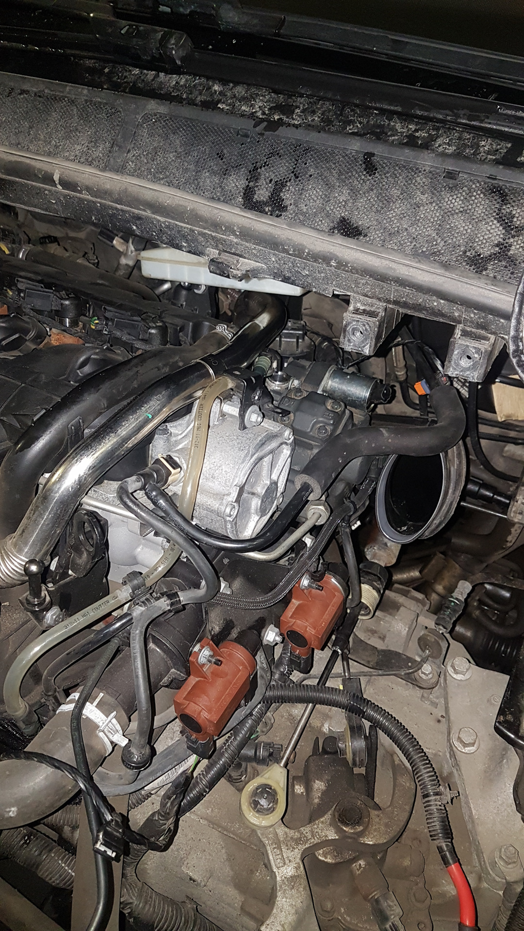

Итак, 9-го числа все собралось, и мы с AHTOXA начали процесс замены. Как нормальные русские люди — в полвторого ночи =)

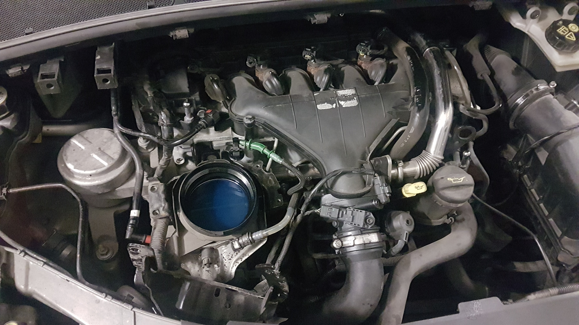

Процесс простой до безобразия:
1. снимаем левую фару
2. снимаем воздухан
3. снимаем аккум и его корпус
4. снимаем патрубок от воздухана до металлического патрубка турбы
*. Леха предлагал открутить патрубок турбы от турбы, но мы не стали — один болт норм, а второй в такой жО… что ну его нафиг
5. откручиваем площадку под вакуумными клапанами
6. скидываем бачок с тормозухой
В итоге получается вот так

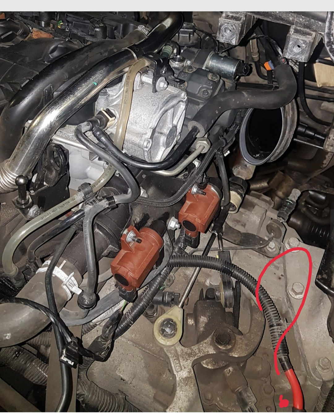

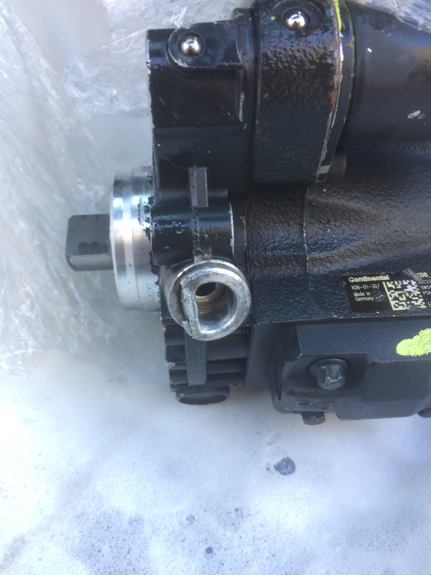

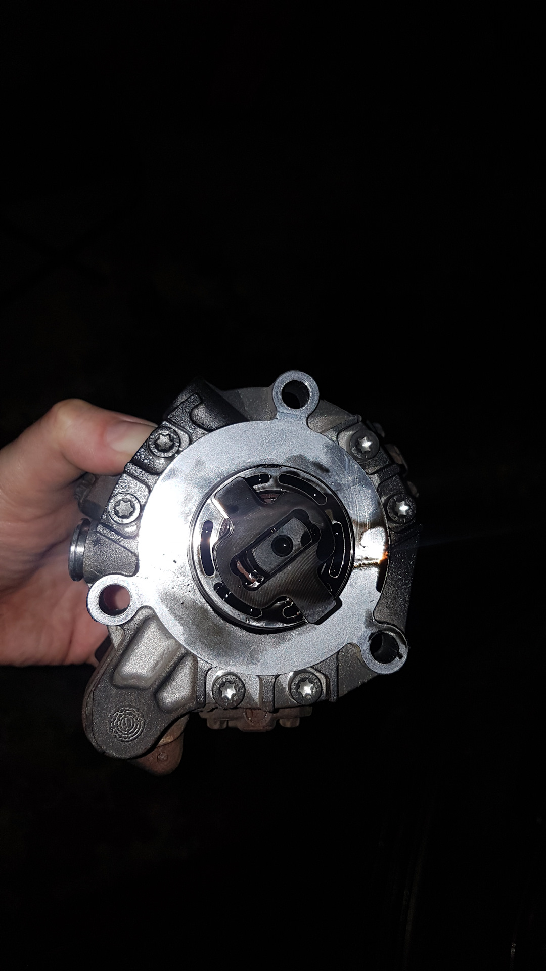

далее снимаем подачу топлива (учтите, что есть два типа быстросъема — нажималка, как у меня, или стопорное кольцо) и аккуратно откручиваем ключом на 17 подачу топлива в рампу.

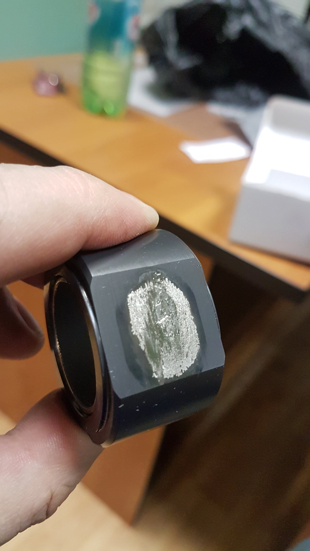

Затем ключом на 36 откручиваем клапан PCV — он будет мешать вынуть насос. И откручивает три болтика, на которые прикручен насос.

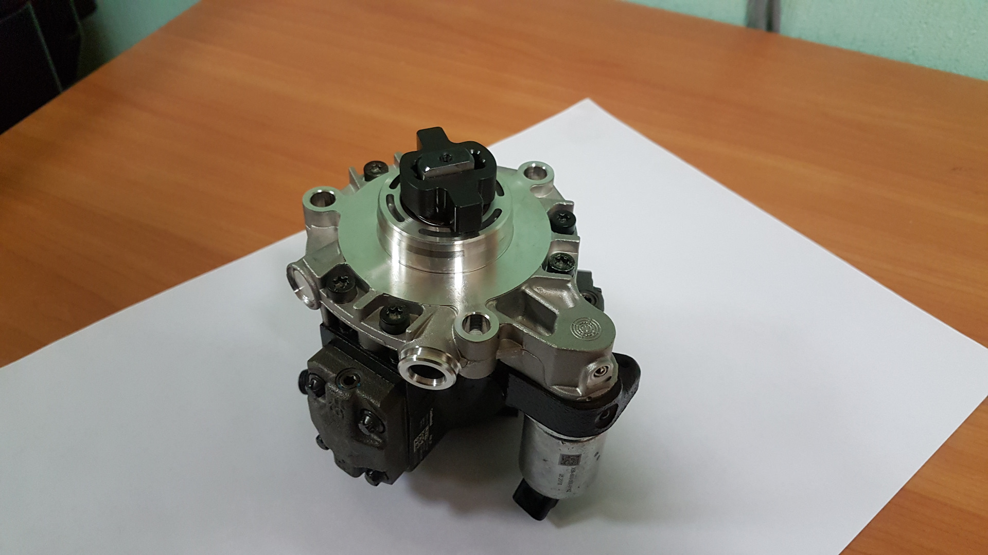

Аккуратно вынимаем (вправо и вниз). И как бы все =)) Потом аккуратно снимаетм быстросъем обратки
Далее тащим пациента в чистое место, где будем его перебирать.

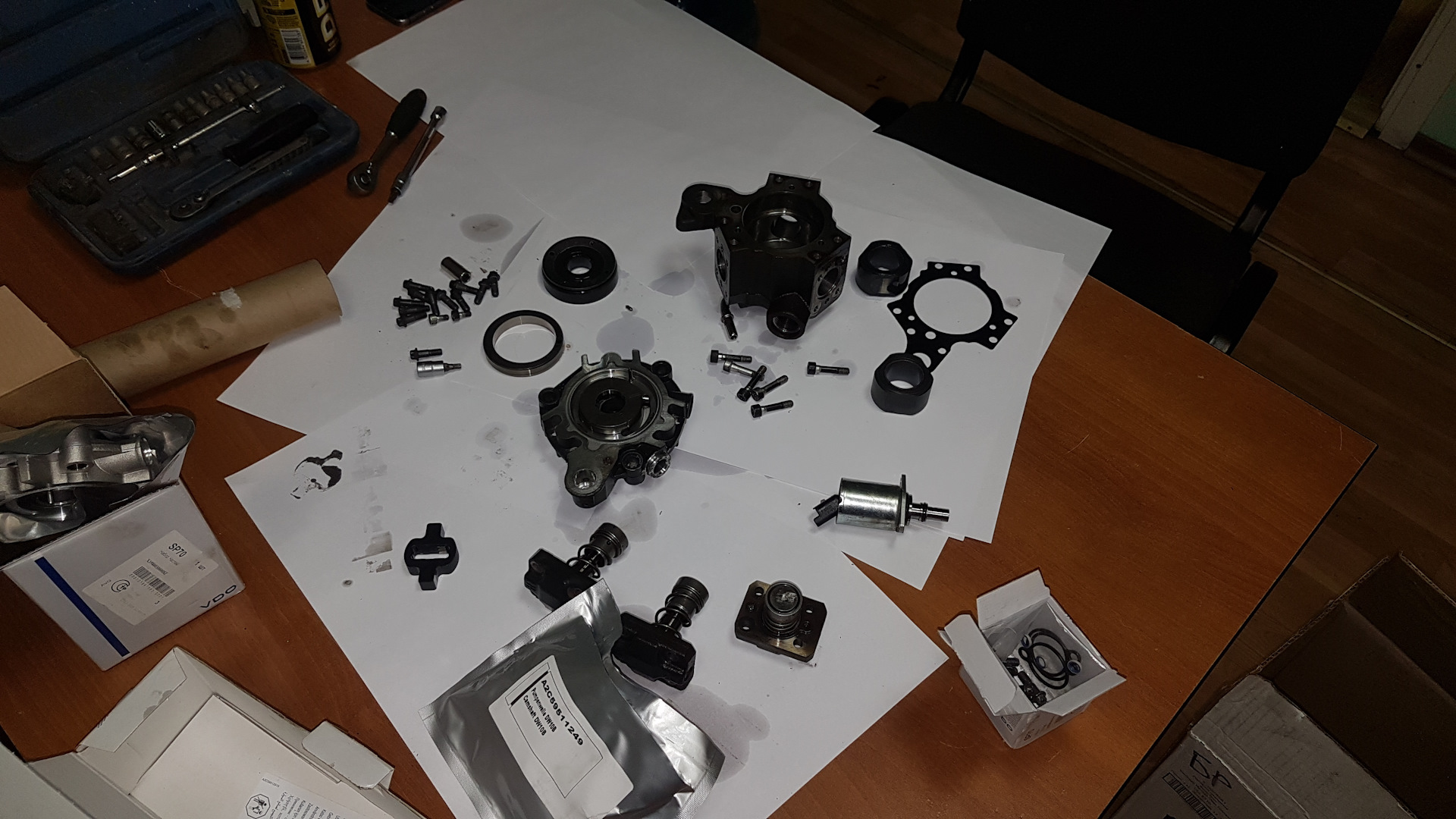

Ну что сказать — насос сделан продумано, все очень просто и легко раскручивается, никаких спецболтов нет ))

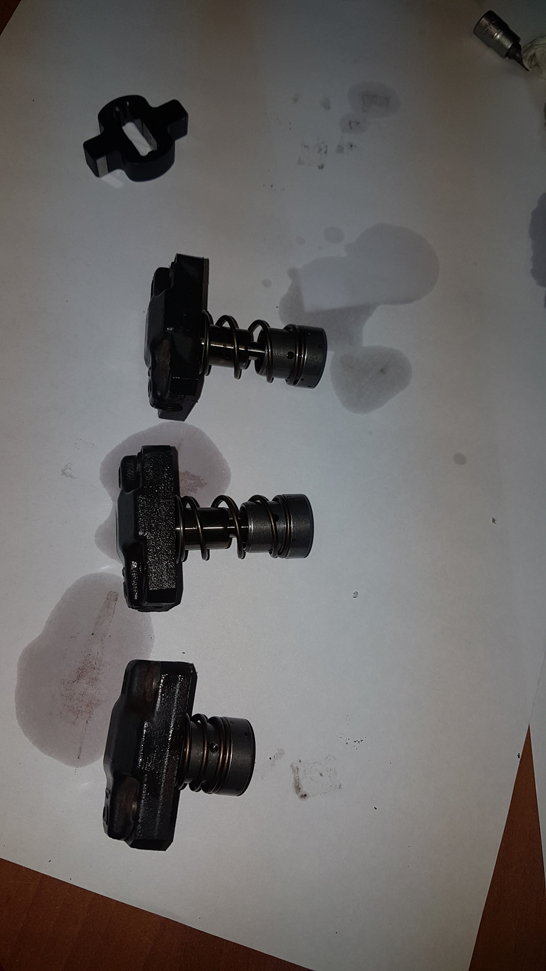

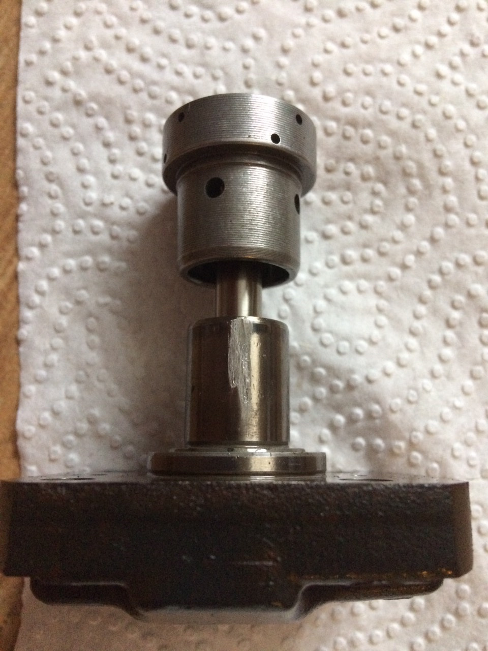

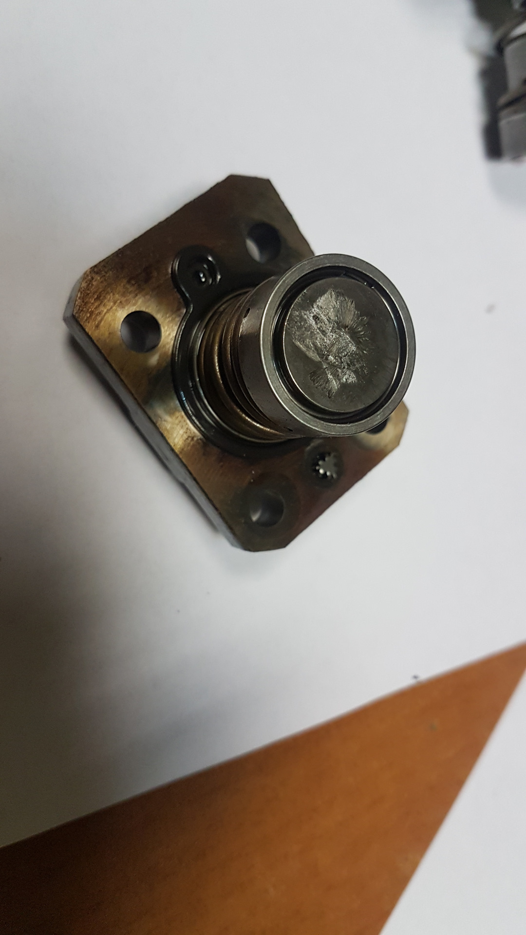

Как итог, оказалось, что нижний плунжер заклинило в закрытом положении, и машина ездила на 2х из 3х.
А вот так выглядит площадка под толкатель… Еще чуть-чуть и ее бы разбило… а там всякие приколы, типа разломанного распреда, улетание кусков распреда в мотор и прочие "радости".
Состояние толкателя
Такого быть ну не должно =)
Короче, аккуратно все промазали 2Т масло и собрали. Получилась вот такая красота
Получился практически новый насос за смешные деньги!

И тут надо учесть, что насос у нас завоздушен на 100%! Прокачка через обратку не прокатывает… Мы качали грушей с помощью переделанной магистрали от Мондея… и все завелось =)
Как итог — давление на холостом ровное, вклад форсунок выровнялся, под полным газом давление 1800 бар и нет просадки =) И расход упал до изначального!
Комплект плунжеров X39800300008Z
Фланец (передняя крышка) X39800300030Z
Вал ТНВД A2C59511249
Ремкомплект уплотнительных колец и болтов для плунжеров X39800300004Z
Цены не пишу, так как брал себе по опту… но так выходит около 12 тр

Подскажите пожалуйста, фланец обязательно менять? И ещё, на вид вроде двигало как мой, но у меня 140 л.с., как понять, у меня такой же ТНВД?
Шпонку надо смотреть по состоянию. На 140 насосы у всех одинаковые
А на стенд после сбора не надо Насос ставить?
Не надо. Там нет никаких регулировок. Сами плунжера качают чем больше чем лучше. А регулятор потом давление стабилизирует

Причина клина? Сколько маслал стартером без соляры? У меня схема замены топливного своя: ручной нанос подкачки от Ваза, откачиваеш воздух после замены фильтра, и быстросьем назад быстренько одеваеш, никаких проблем. 350 тыс две машины откатали уже и все хорошо
Секунды 3-5.
Причина клина — грязь попала в плунжер.
Вот тут видна потертость
Андрей с таким топливный не удивительно. Сколько топливный не меняли тык 50 судя по цветц
По сервисной — каждое ТО у диллера =)
Avg-spb
Секунды 3-5.
я раз в 40- 50 тыс меняю топливник, цвет такой же. через фильтр не могла такая стружка или что то еще просочится, причина в чем то другом
А я каждое ТО меняю ФТ — не те деньги =))

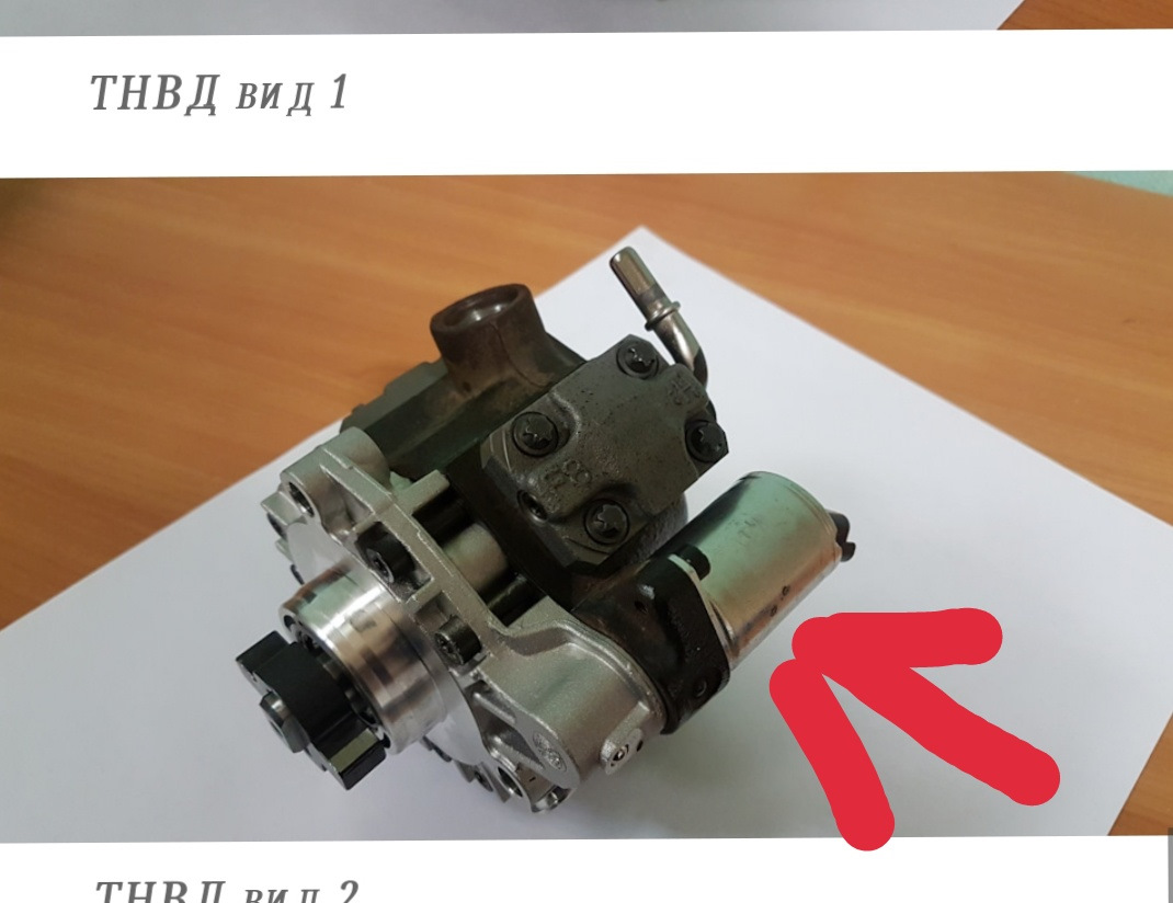

Что это такое?
Это VCV
VCV-?
Клапан дозирования.
Где тут клапан PCV
А тут его не видно. Он под ключ на 36
