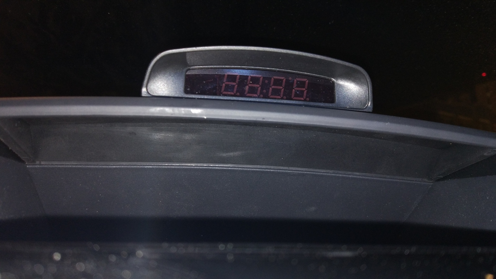

Часы также умеют показывать дату, температуру и, самое полезное, напряжение бортовой сети. Кроме подключения часов будем делать скрытое размещение и проводку зарядки для телефона. Так, чтобы зарядка не занимала ни одно гнездо прикуривателя.

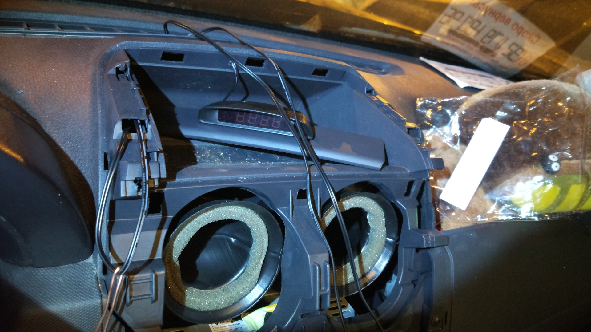

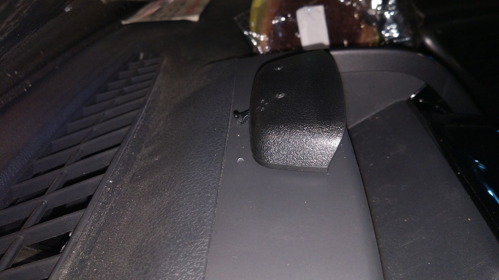

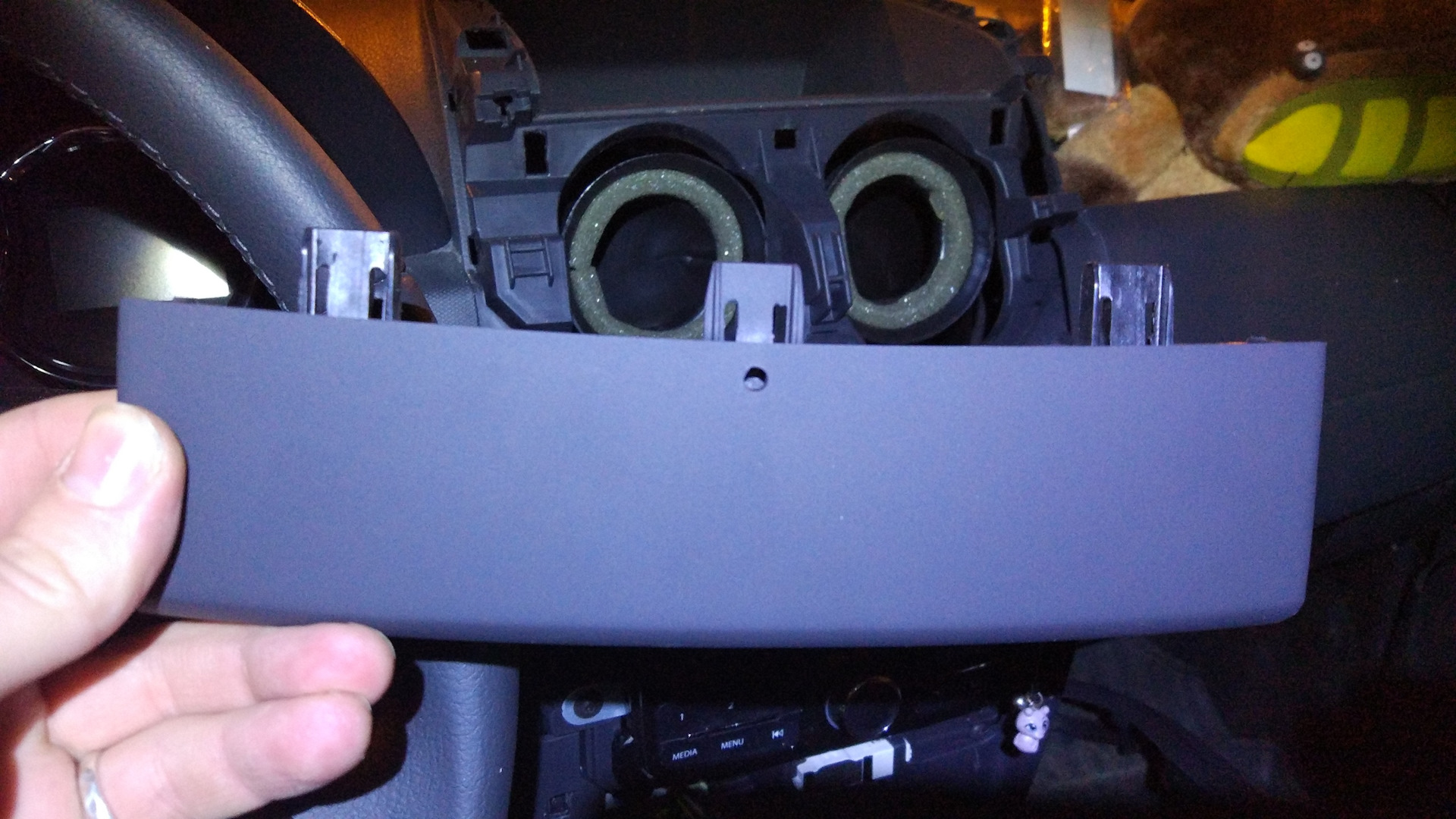

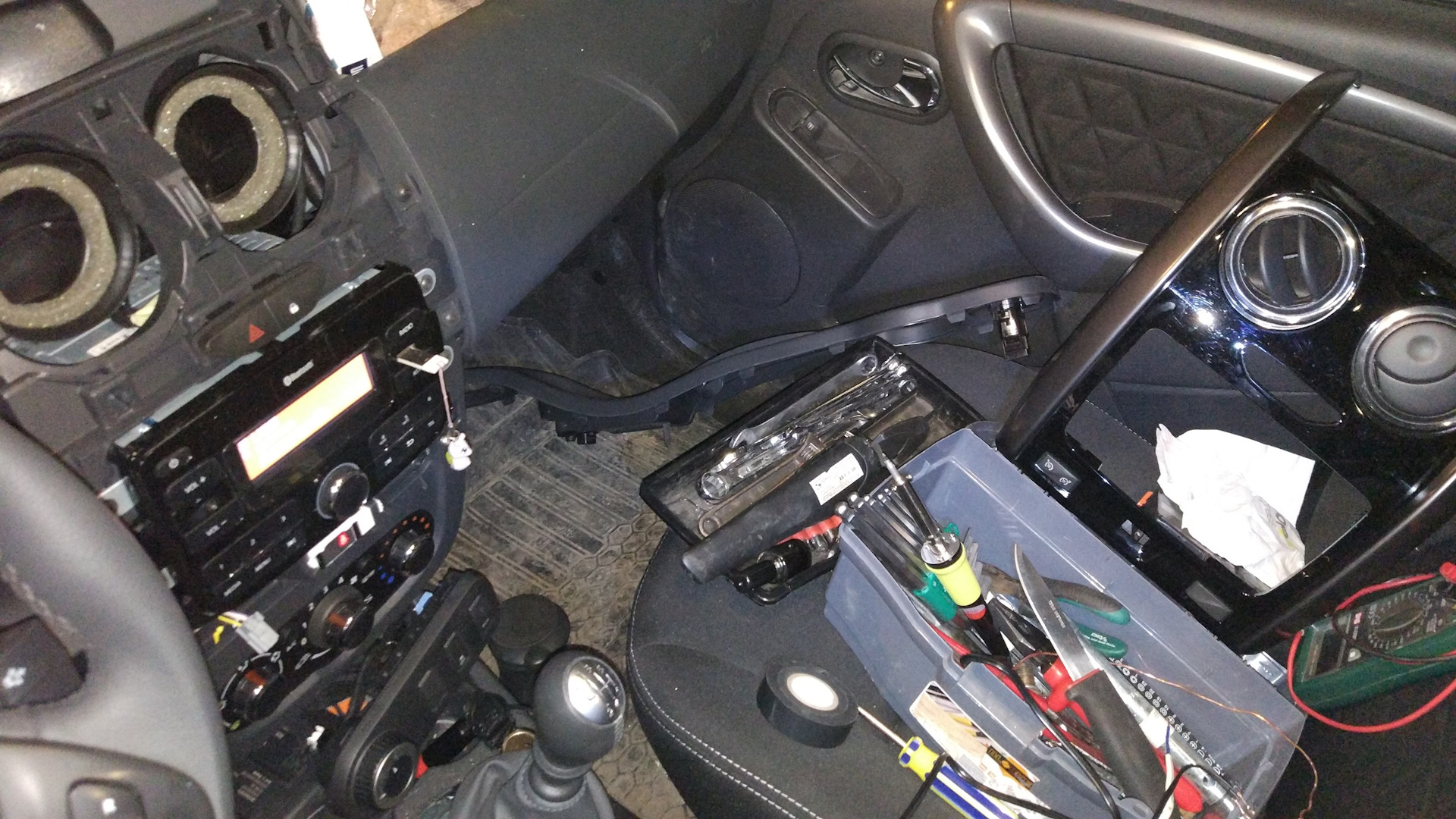

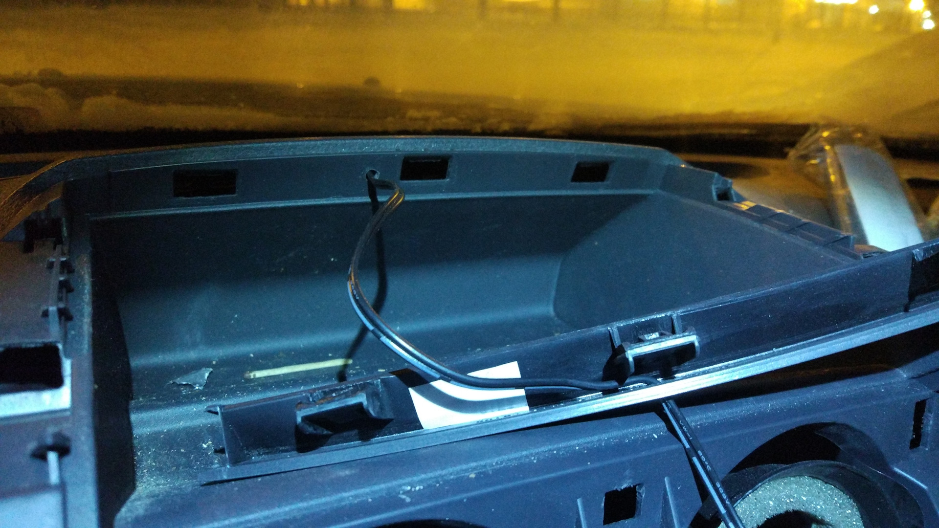

Далее… Снимаем козырек полочки для хлама. Для снятия тянуть на себя. Не вверх, просто на себя. Не снимается — тянуть еще сильнее, не сломается. Сверлим прихваченным из дома шуриком отверстие диаметром 3,5мм для кабеля к часам:

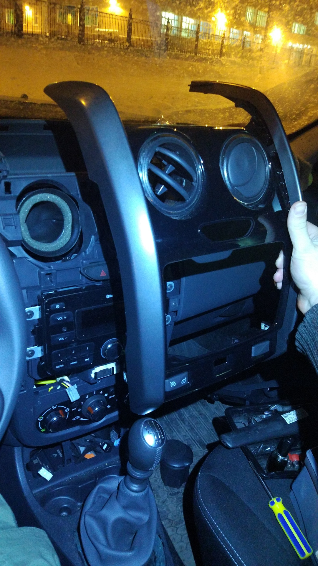

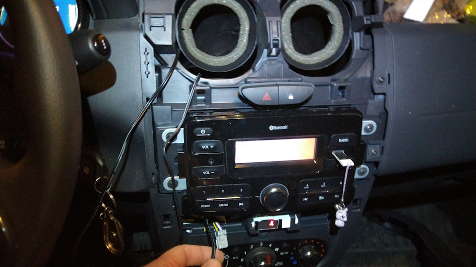

Попутно снимаем панель вокруг мафона. Ее нужно аккуратно подцепить чем-то острым снизу, где крутилки печки. А затем точно также — аккуратно, но сильно тянуть на себя, постепенно отщелкивая защелки снизу вверх.

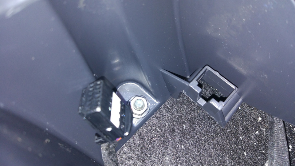

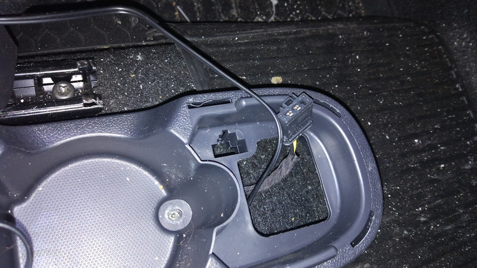

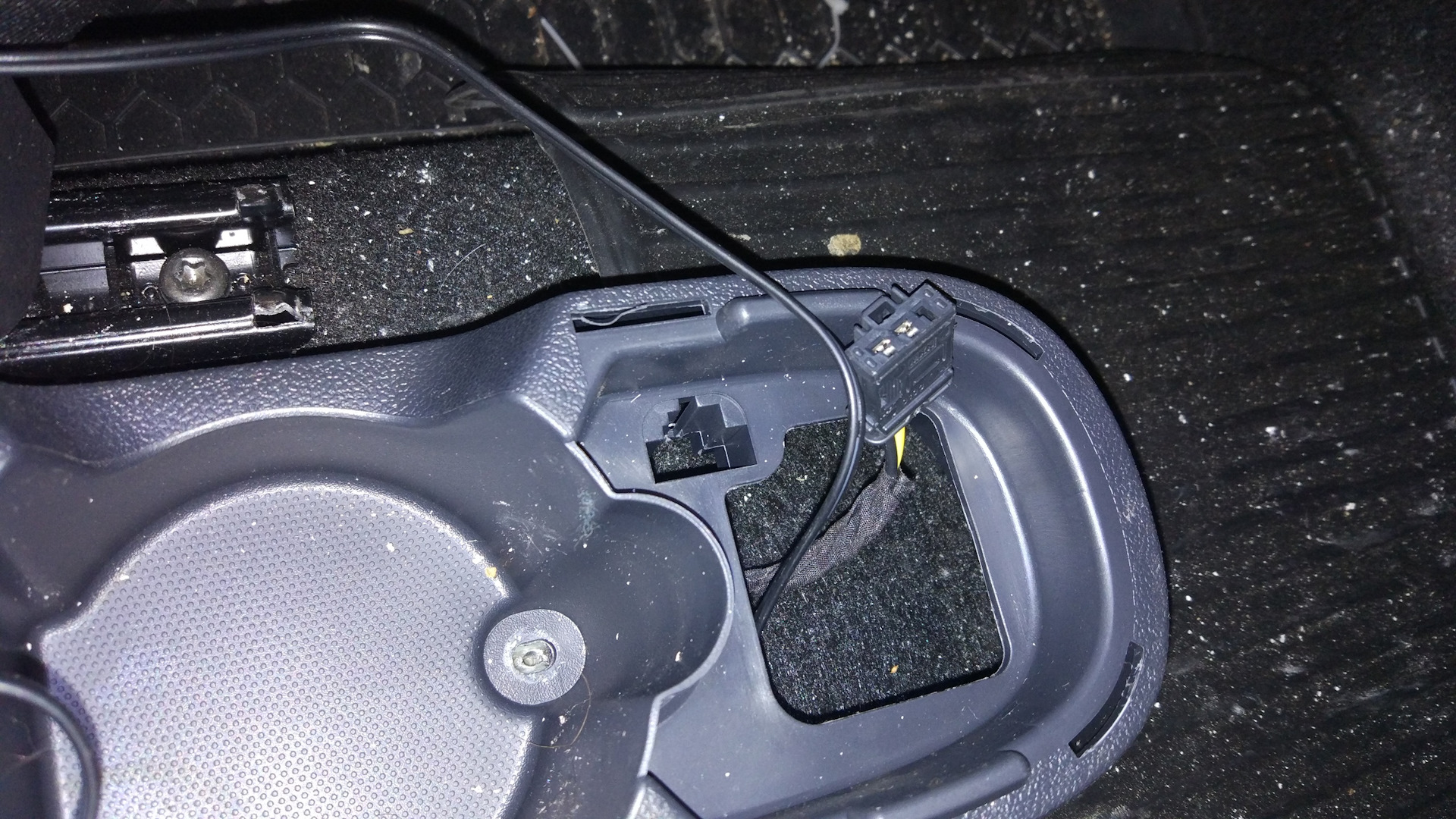

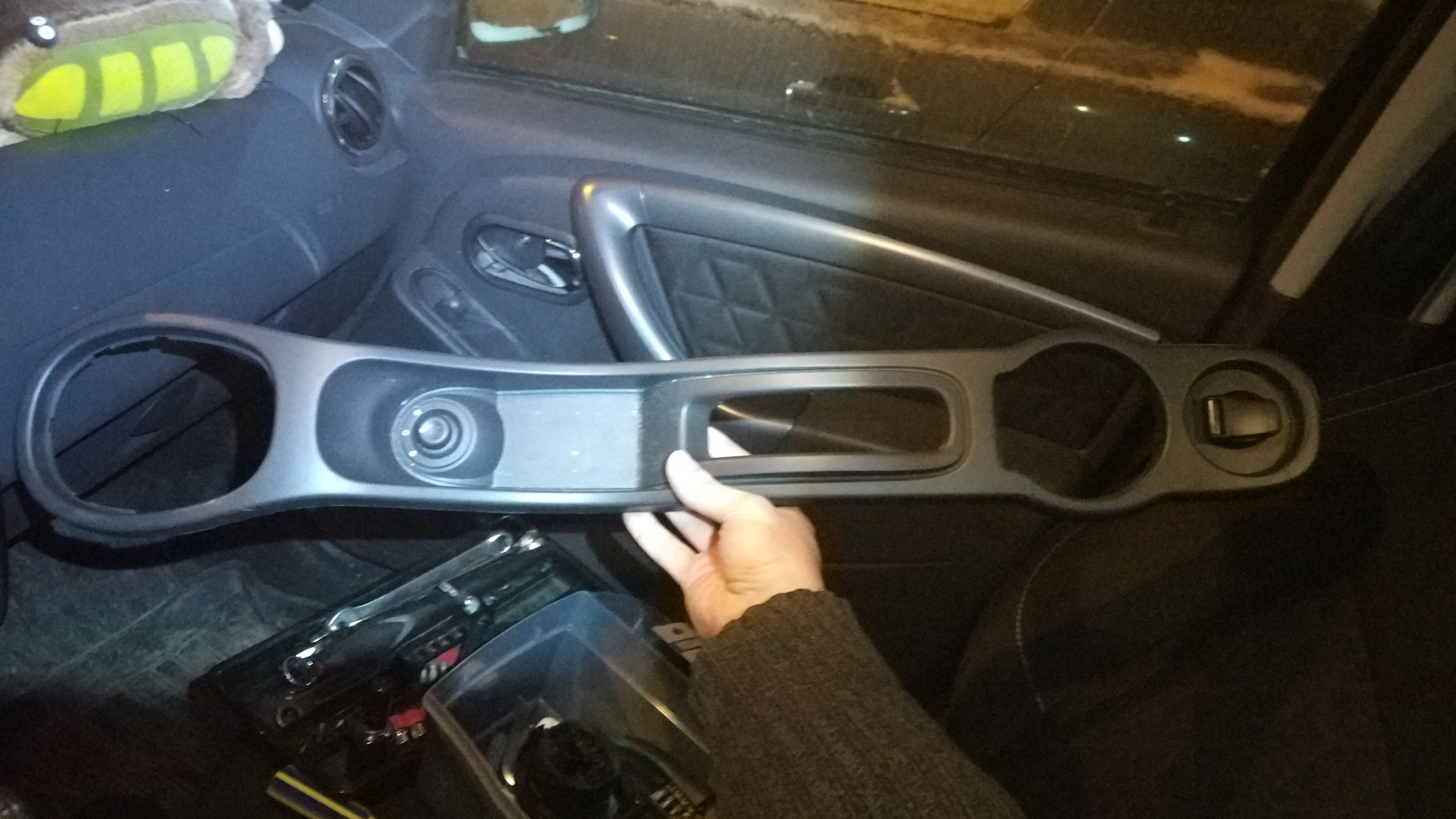

Снимаем также накладку панели возле ручника. Для этого хватаем "мягкую ткань" ручки переключения передач и тянем вверх, она отщелкивается. Затем также тянем вверх начиная с любого места саму накладку. Отсоединяем разъемы регулировки положения фар и заднего прикуривателя.
Весьма любопытно, что у каждого разъема есть некое посадочное место, куда он видимо устанавливается во время сборки или если у вас нет таких опций как электрорегулировка зеркал и задний прикуриватель.
Сверлим еще одно отверстие в панели, продеваем кабель. Отверстие в панели будет не видно, так как оно полностью закрывается козырьком, так как он расширяется ближе к месту примыкания к панели. Забыл сказать, питание часов — 12V, в разъеме прикуривателя на конце кабеля нет никакого блока питания и вообще ничего кроме разъема, так что я его просто откусил.

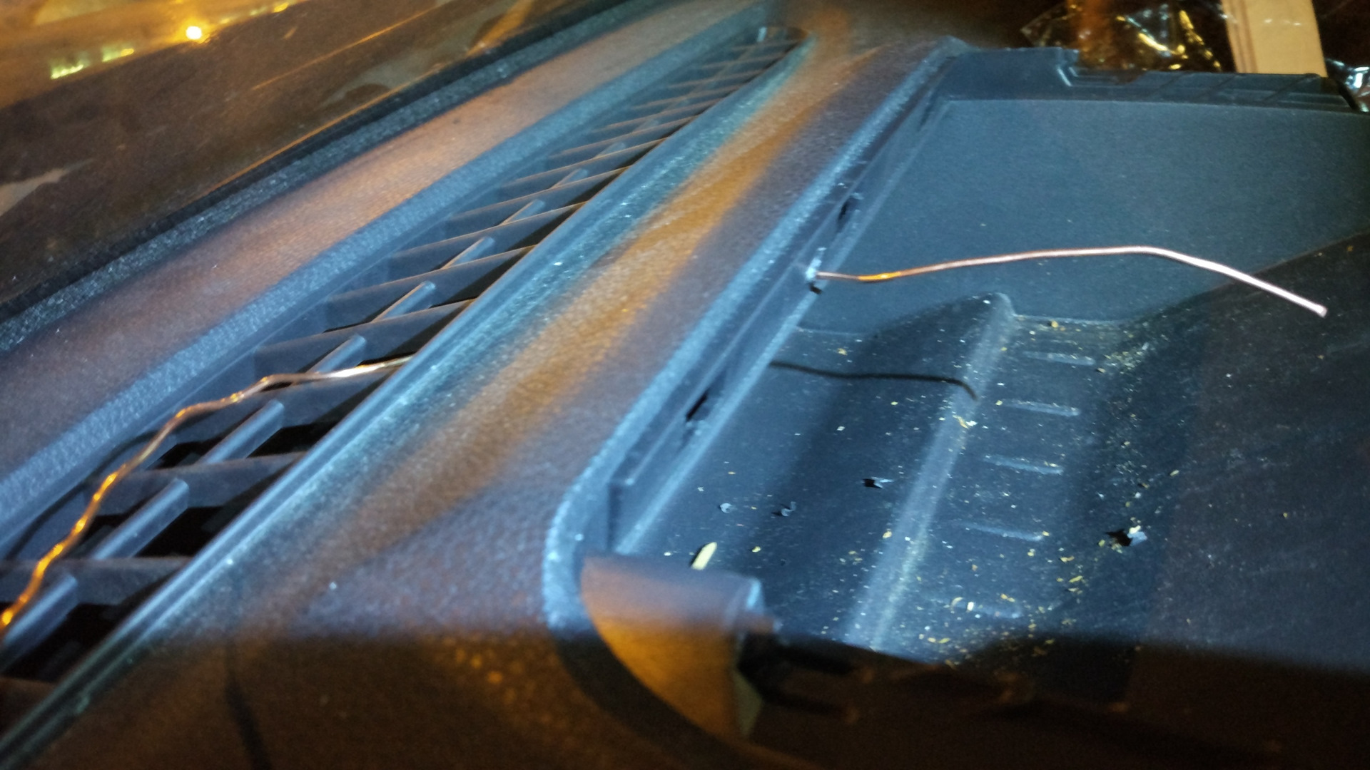

Потом в ход идет наше любимая проволочка-кондуктор. Сначала продеваем кабель к воздуховоду на стекло.
Оттуда пробиваемся к отверстие для клипсы лицевой панели.

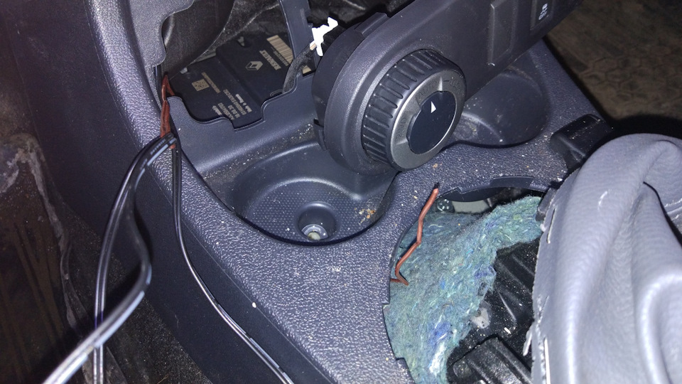

Затем также проволочкой пробиваемся к воздуховоду водителя.

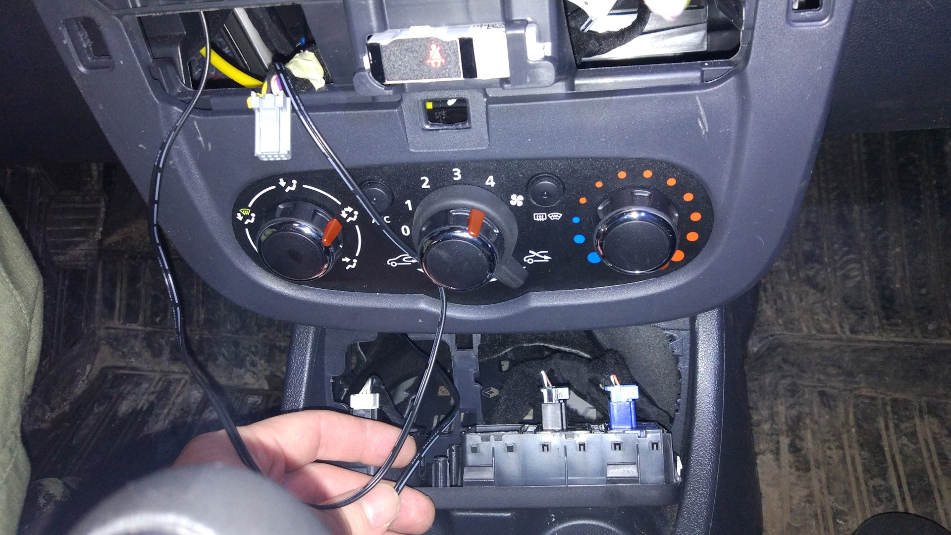

Затем спускаемся к магнитоле, оттуда еще ниже, потом также, постадийно, используя каждый раз проволоку выходим к колесу выбора 2WD/AUTO/4WD. Снимается она кстати очень легко. Просто поддеть и также потащить на себя. Места за ней и за магнитолой куча. Ставить свои кнопки вместо заглушек будет очень легко в будущем.
Чисто из любопытства — за панелью 4WD находится какой-то блок, на котором написано Airbag.

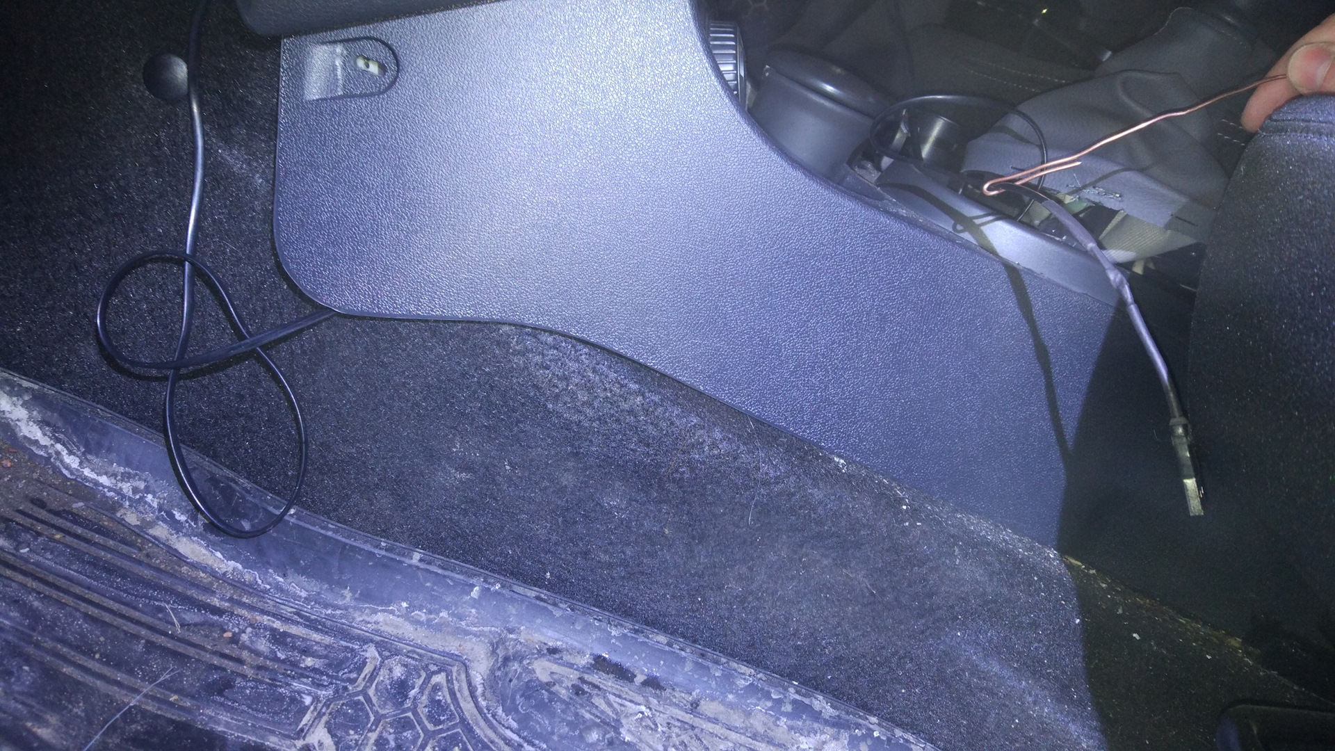

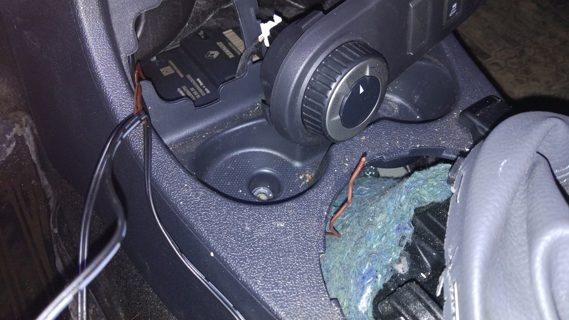

Наконец продеваем также провод с помощью проволоки через центральную напольную панель, не снимая ее, к заднему прикуривателю. Все нагрузки я буду подключать именно к заднему прикуривателю так как в будущем хочу сделать передний работающим постоянно, даже без зажигания, — специально для зарядки различных гаджетов в выключенной машине с меньшим риском посадить аккум из-за включенного зажигания.

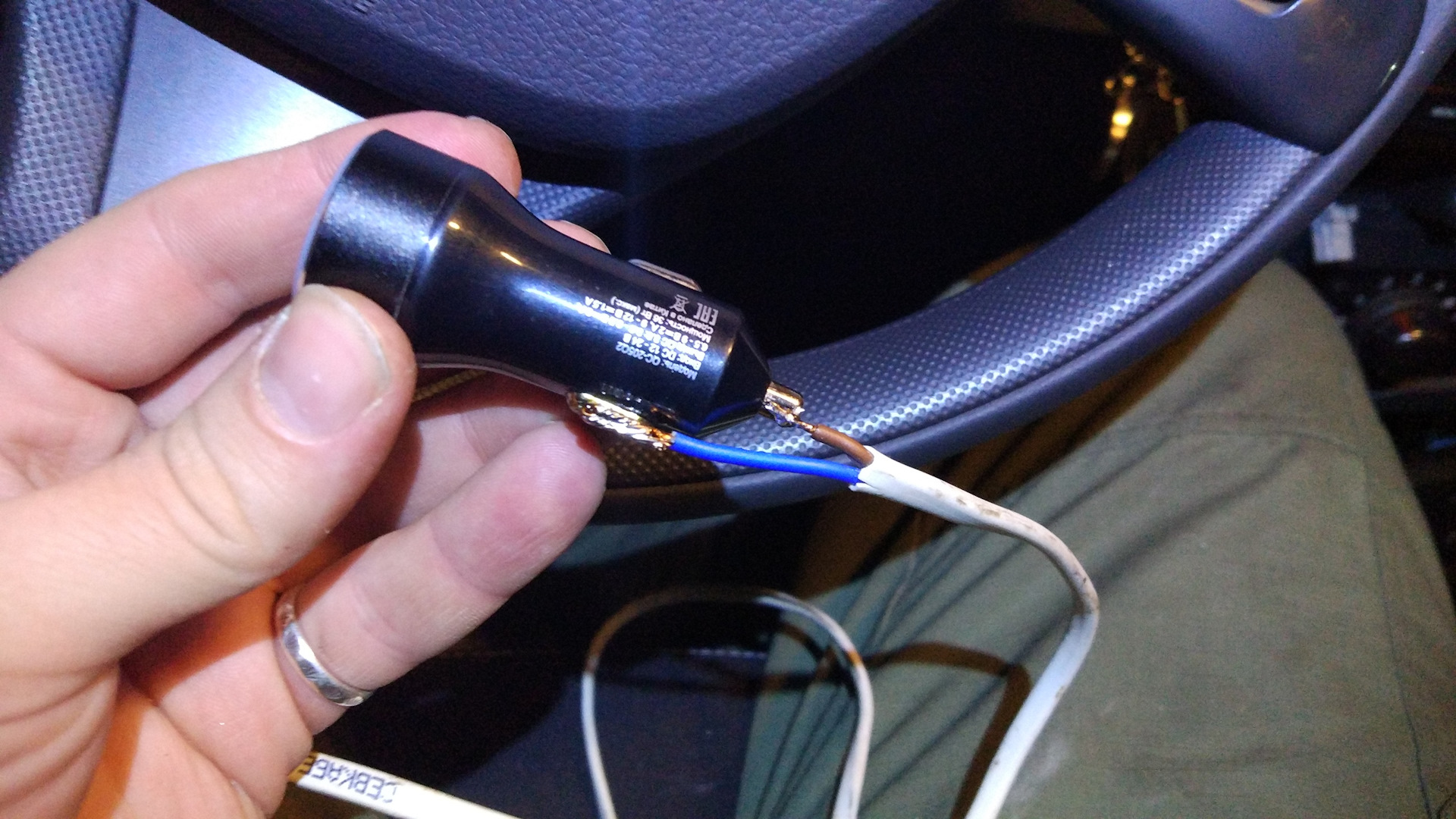

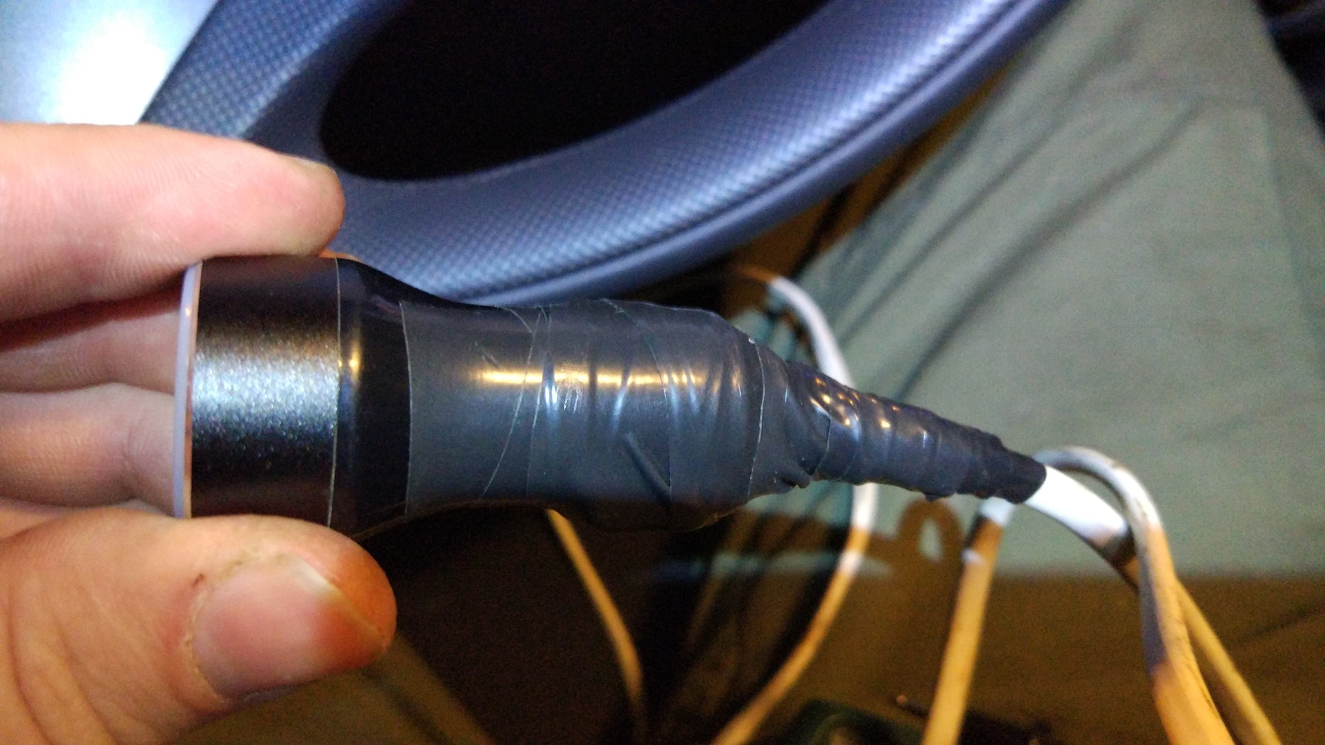

Купленную дорогущую зарядку мы сразу же портим адаптируем для наших целей.
И изолируем.

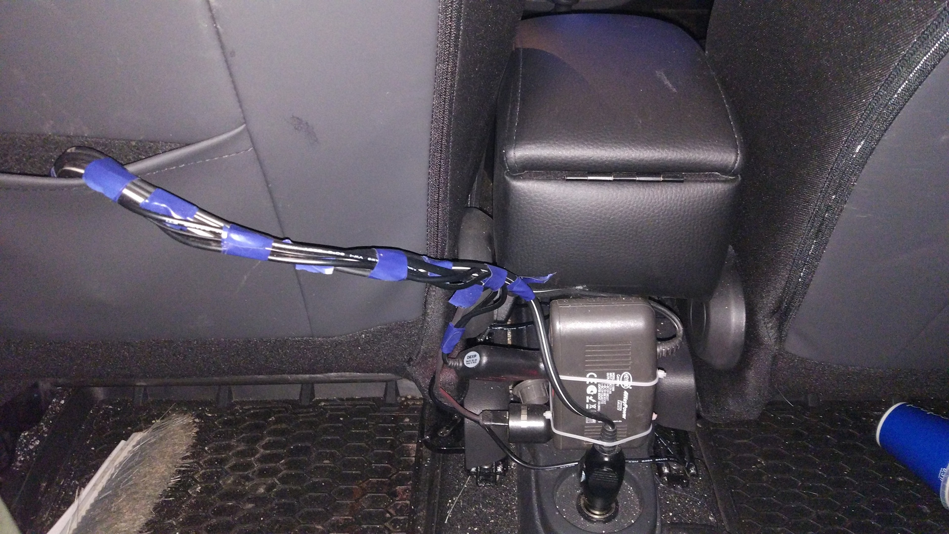

Размещаем зарядку внутри центральной напольной панели в районе ручки переключения передач чтобы в будущем можно было что-то с ней делать сняв мягкий защитный чехол ручки передач, а не разбирая пол машины.
Кабель от зарядки (к слову, сечением 0,75 квадратов и это с запасом для ее энергопотребления) также выводим к заднему прикуривателю. Нещадно кусаем разъем прикуривателя, не забыв заранее выключить зажигание чтобы не закоротить.

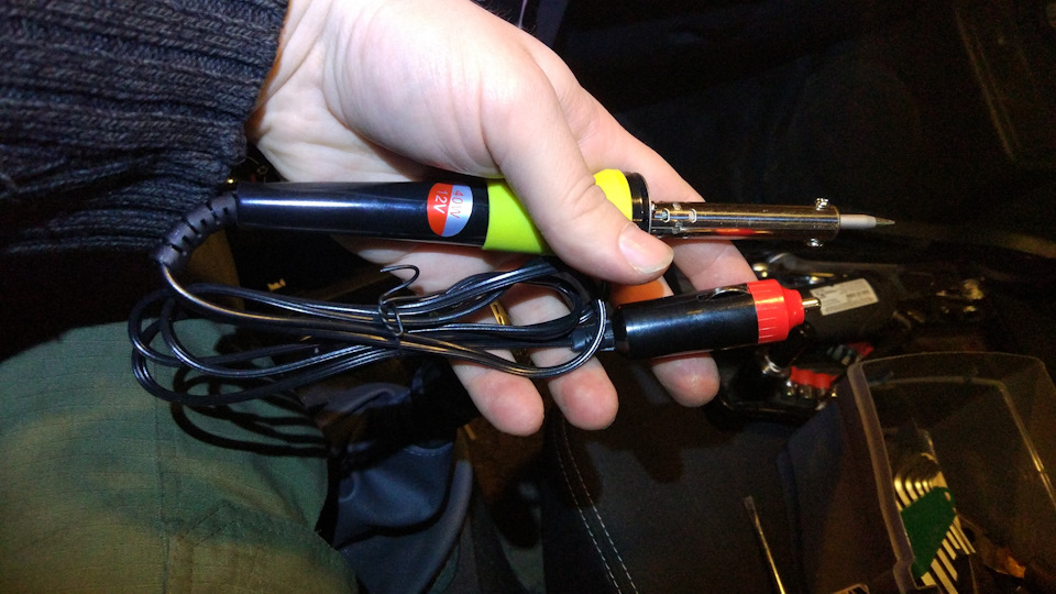

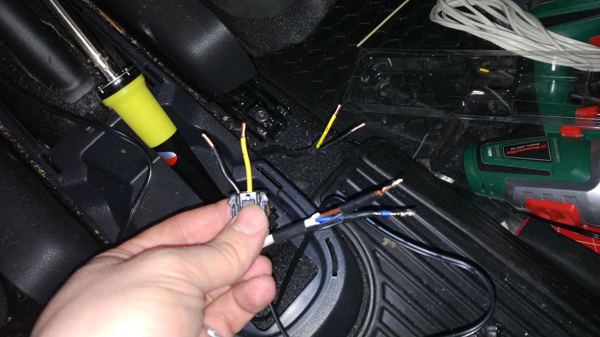

Далее проводим дико запарные танцы с бубном, которые называются "мне просто лень искать предохранитель заднего прикуривателя и вытаскивать его". А именно — зачищаем провода, готовим к пайке, изолируем чтоб случайно не коротнуть и включаем зажигание. С включенным зажиганием ждем нагрева паяльника, а затем выключаем и быстро, пока паяльник не остыл, паяем.
Вместо этого проще было вытащить предохранитель прикуривателя, но мне было лень. А материться пытаясь с третьей попытки успеть все спаять пока паяльник не остыл — не лень. Жало паяльника гальванически изолировано как от плюса, так и от минуса если что, я прозванивал.

Прокладываем с помощью любимой и уже ненаглядной проволочки наш кабель.

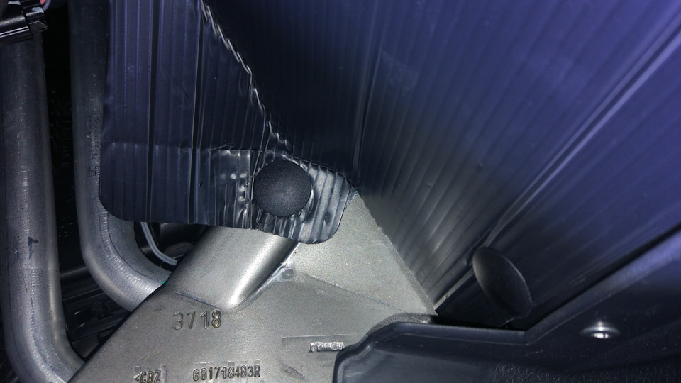

Затем пропихиваем его в районе педалей, проложив за ЭТО…
Это дешманский поликарбонат, который кое-как пришпилен на клипсах, которые можно отщелкнуть чтобы закинуть провод. Блин, сначала тонкий оргалит в багажнике, потом шумка против люфтов в плафоне освещения, теперь ЭТО… Рено продолжают удивлять сборкой. Что же дальше? Становится уже страшновато продолжать ковырять машину…

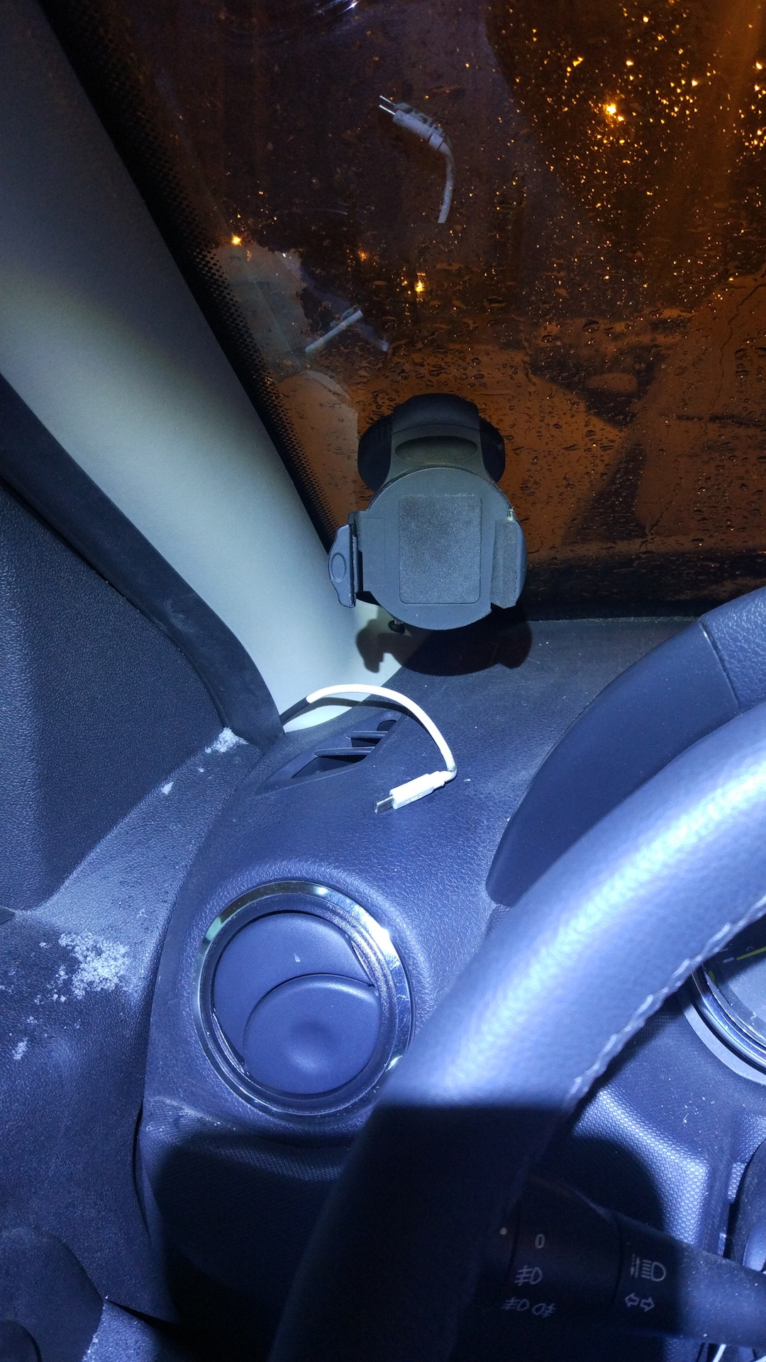

Далее доводим наш кабель до левой двери и там поднимаем наверх, просто запихнув за резинку двери. Вот что получается:
Фото работающих часов не делал, но все работает прекрасно. Да, второй USB в зарядке нужен для переднего пассажира. Но у моего переднего пассажира умирает разъем телефона и не все кабели нормально втыкаются. Скорее всего она просто купит новый телефон, так что пока повременил с проводкой.
Больше фоток в пост не влазит, ниже коментом покажу как выглядят установленные часы.

в итоге остановился на том, что у меня ведь теперь есть автомобильный паяльник на 12V. если что припаяю новый разъем прямо в машине. не очень удобно, но уже паял, все хорошо. паяльник кстати на удивление очень приятный, думал что будет в стиле советского за 100 рублей.
место соединения кабеля с разъемом совсем рядом с держалкой для телефона, разбирать ничего не надо

да, а тут хорошо что даже задние пассажиры теперь больше не будут спрашивать у меня сколько время) часы крупные и на самой середине)
и еще кстати показывают дату, температуру и напряжение аккумулятора. но от температуры толку нет — по сути получается температура воздуха, который дует на обогрев лобового стекла. а она бывает и 36 градусов, но при этом в машине явно не 36
