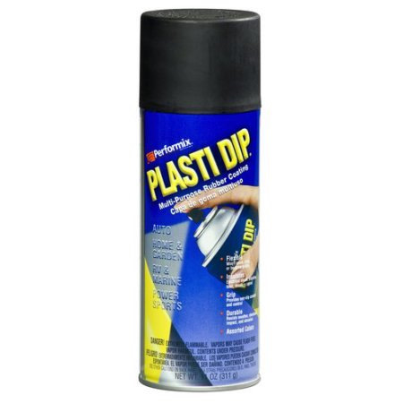

После некоторого времени потраченного на поиски вариантов устранения данной проблемы я принял решение покрыть все облезшие поверхности латексной краской PlastiDip — по уверениям продавцов и отзывам в интернете данная краска полностью имитирует штатное покрытие как визуально, так и тактильно, что меня полностью устраивало, т.к. моей задачей было максимально приблизиться к виду в котором авто сошел с конвейера.
Сразу оговорюсь — перед покраской необходимо очистить детали от старого Soft-touch покрытия до голого пластика, задача эта не самая простая, особенно если делать это вручную, но иначе качественной покраски не добиться.
На момент моих экспериментов один баллон PlastiDip стоил порядка 1000р., выглядит как обычная краска, процесс нанесения ни чем существенно не отличается от окрашивания любой другой краской из баллона.
По результату нанесения PlastiDip я отметил отличие окрашенных поверхностей от оригинального покрытия, как визуально, так и на ощупь, но это не главный минус… Главный минус — это то, что краска облезла через пару дней, буквально отклеилась как кусок плохо приклеенной пленки, кроме того в последствии я обнаружил что краска неустойчива к моющим средствам и автомобильным смазкам — например капля WD-40 может безвозвратно испортить отреставрированную деталь…

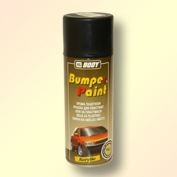

Оставалось решить вопрос с центральным тоннелем и пепельницей — я решился на еще один эксперимент, на этот раз с краской для бамперов BODY Bumper Paint (04).
Результат превзошел мои ожидания — фактура и цвет гораздо более приближены к оригинальному покрытию, т.е. внешне сходство почти идеальное, к сожалению тактильно с Soft-touch сходство минимальное, поверхность больше похожа на обычный матовый пластик. Могу добавить, что в отличии от PlastiDip, BODY'вская краска прошла испытание временем на ура!

подскажи где брал BODY Bumper Paint (04)? есть проблема с покоцанной пепельницой
www.auto-point.ru/

Пластидип легко моется специальным degreaser purple power. Его нельзя шоркать. У пластидипа есть только это средство для мытья в комплекте с специальной тряпочкой. У меня колеса были в дипе
PlastiDip полностью растворился от wd-40, думаю тут комментарии излишни.
А wd40 это средство для мытья?))
я к тому, что покрытие весьма нежное((
Ну так я и написала чем его чистить )))

Сколько ты слоев делал? Надо не меньше трех и сверху клир кодом тогда не отрывается. А дегризер на их сайте продается
давно было, точно не вспомню, но сто процентов не меньше трех слоев.
сверху ничем не проходил, т.к. на тот момент никаких упоминаний в сети о "клир код" я не встретил.
Ну не знаю насчет сети а клир код везде должен быть)
Нашел краску боди черную и антрацит, какую ты использовал?
Есть такой код:
Bumper paint 04
Ref. no 513 02 000 00
