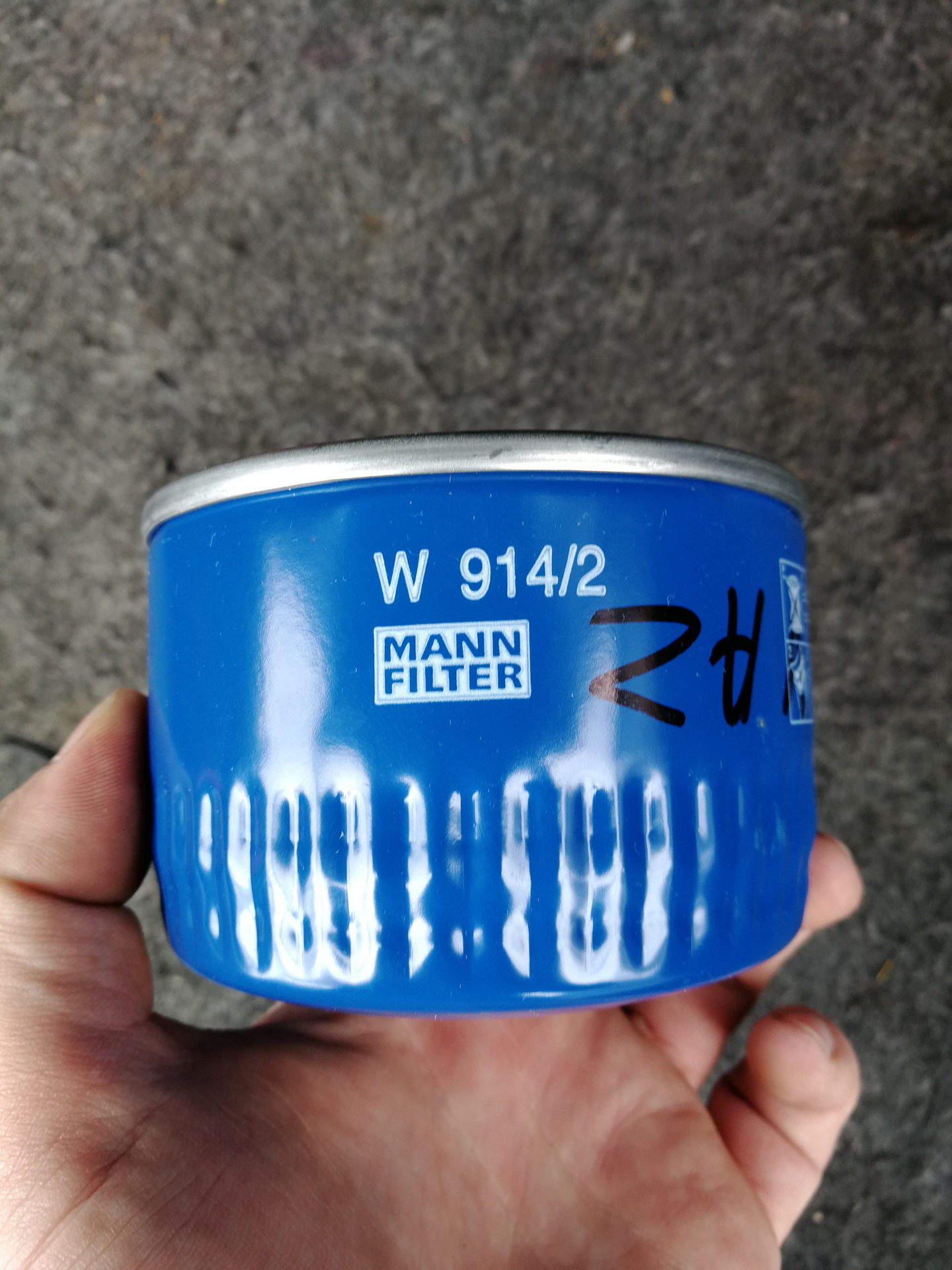

3) Естественно заменил фильтручу.

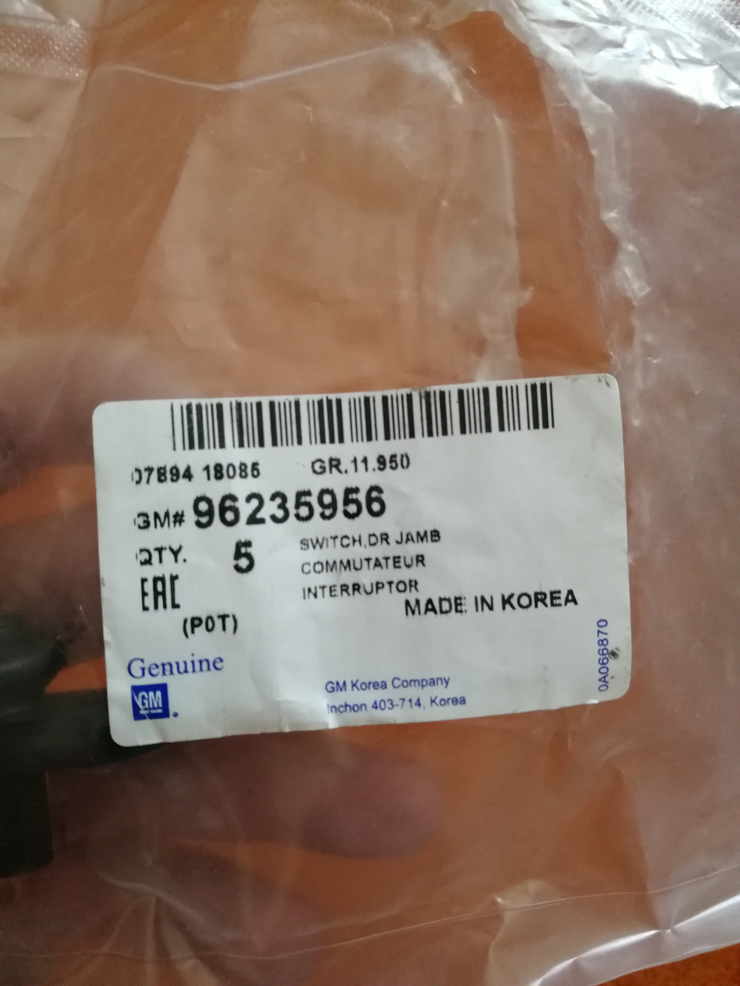

4) Чутка оттюнил машину( поставил концевички дверей от инно).

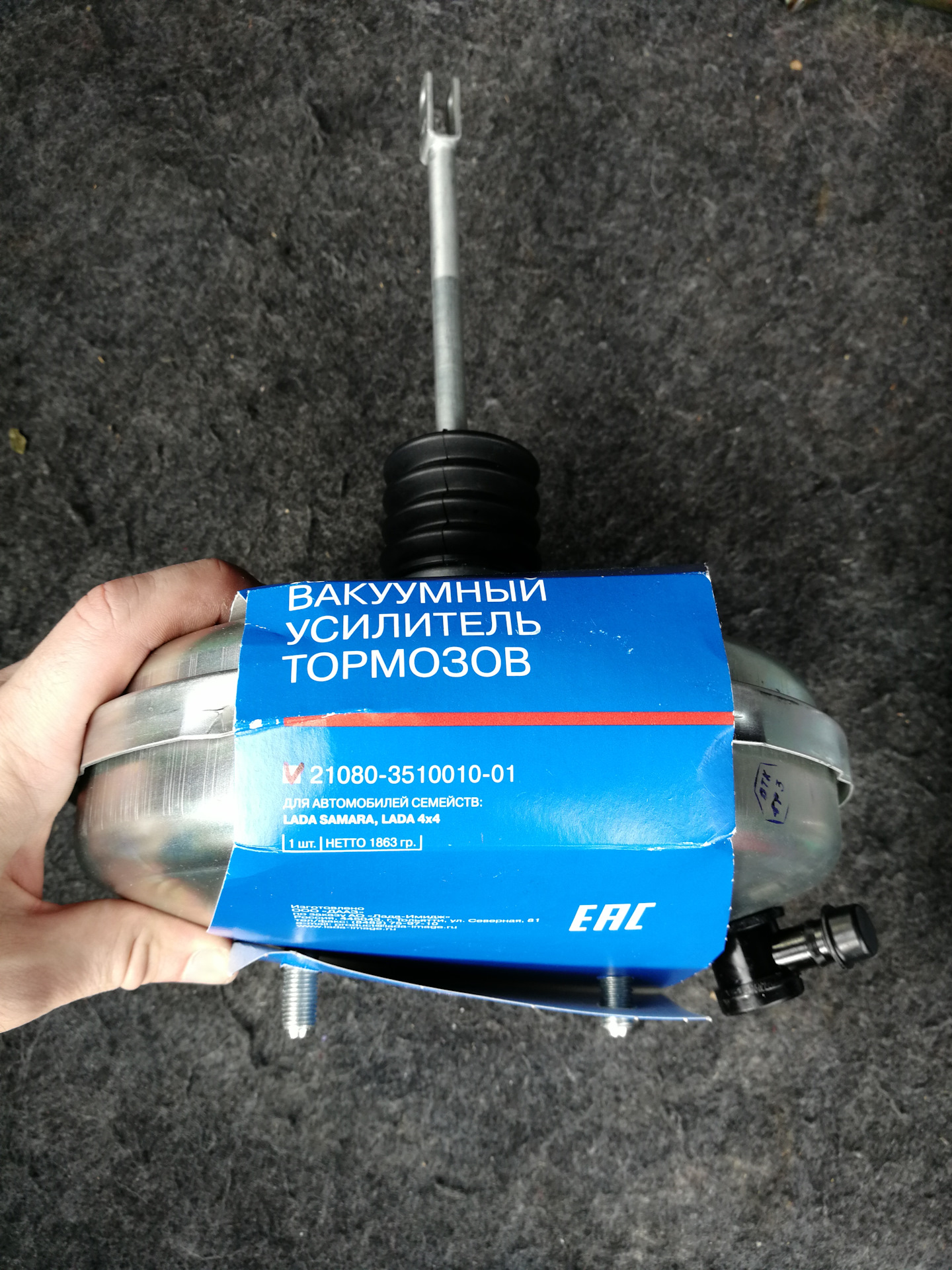

5) Заменил ВУТ.

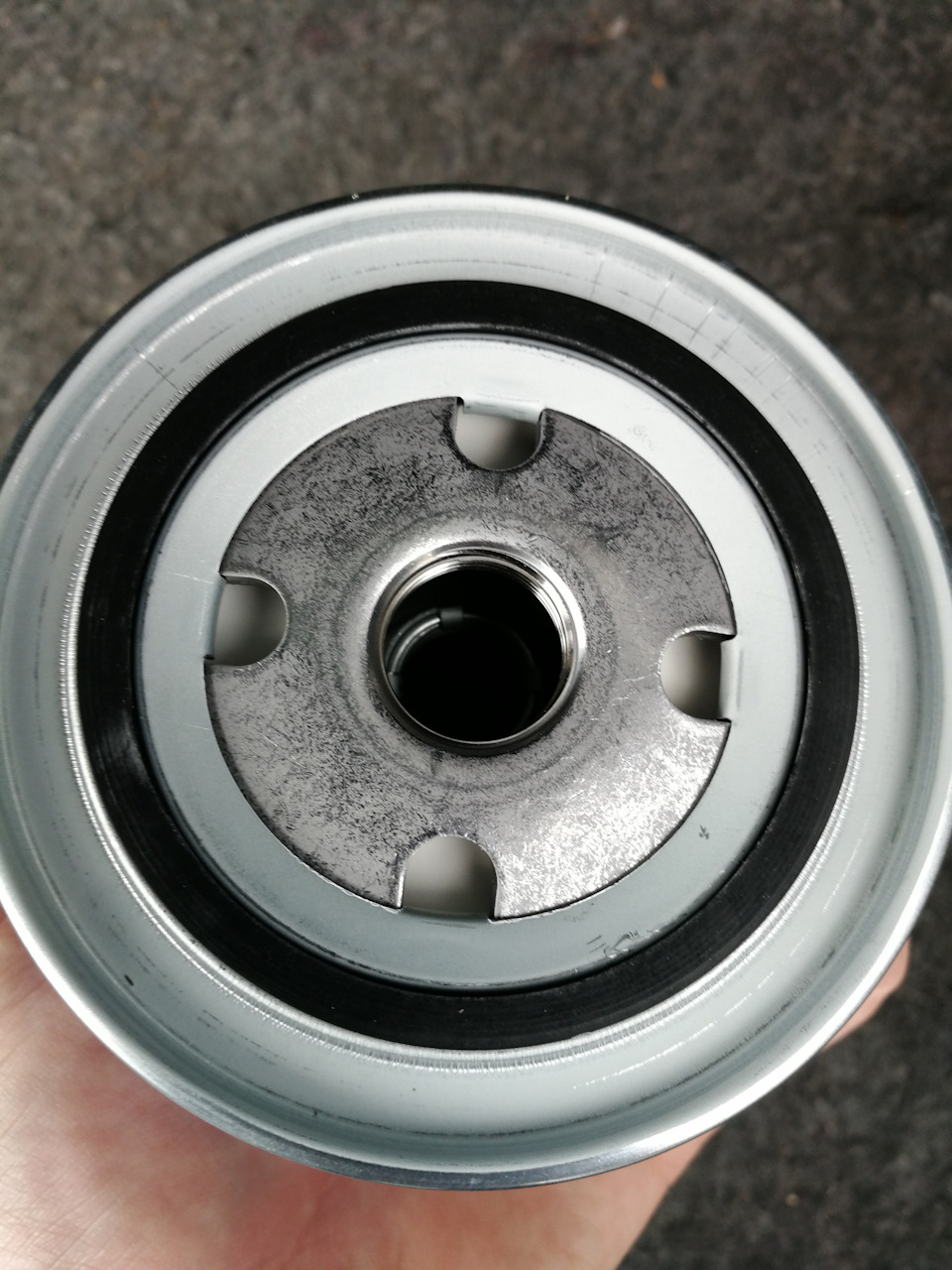

3) Конечно был заменен фильтр. Как без него. Как всегда фильтр MANN. брал в крупном магазине, вроде оригинал. По крайнее мере масленка погасла сразу. Больше нечего про него рассказать))))

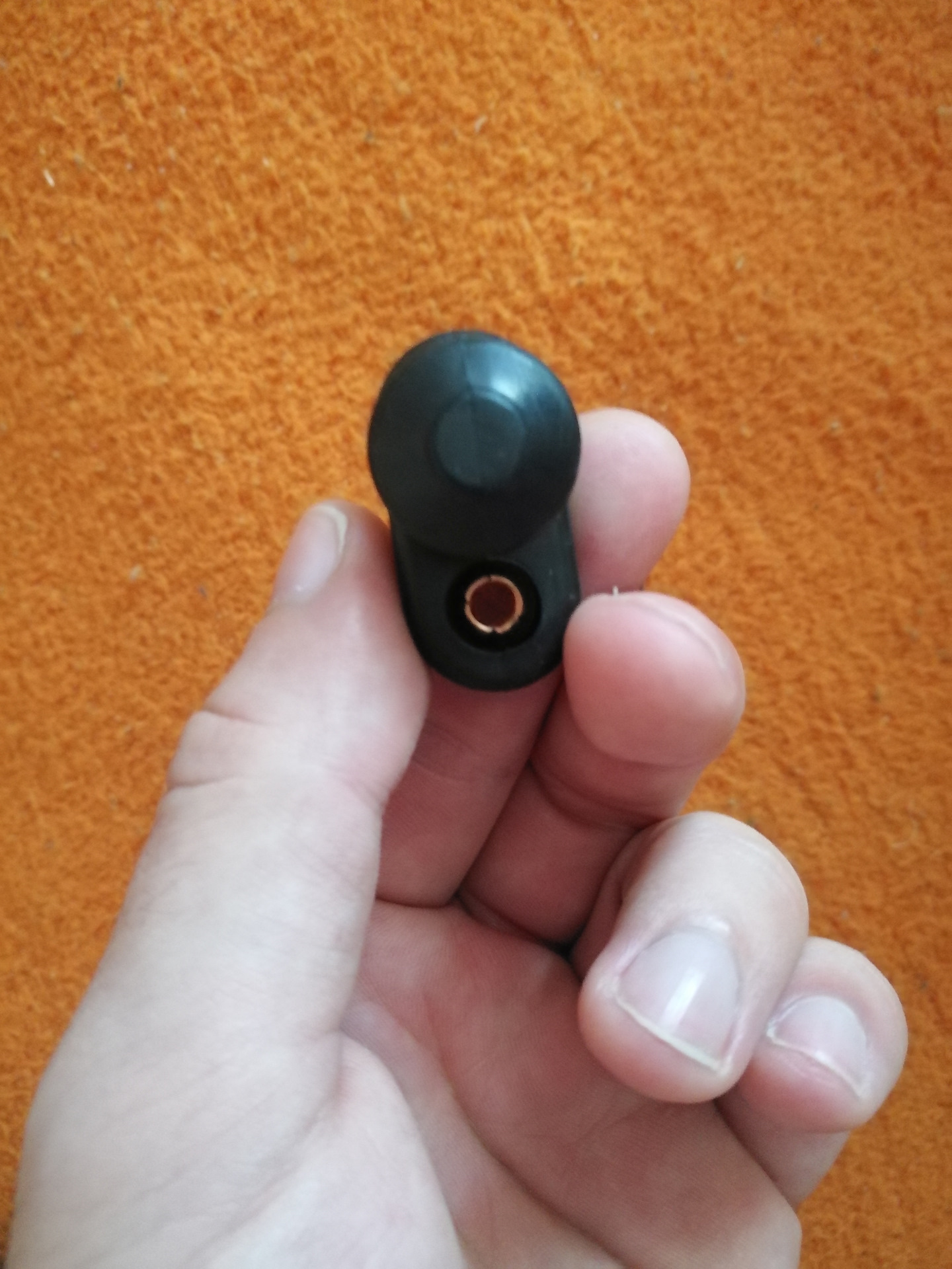

4) Замена концевиков дверей. Мурыжили меня стандартные концевики, то показывали что дверь открыта, то что закрыта. Почитал и понял что все ставят от GM. Заказал на Exist. пришли достаточно быстро. Они достаточно качественные, в отличии от заводских. Единственный нюанс, когда закручиваешь болт то он идет криво( под углом) но потом всё встает хорошо. Так что минус одна болячка. Советую все поставить)
5) Замена ВУТ. Как-то странно вел себя ВУТ, то шипел, иногда подтраивал двигатель при нажатии на тормоз. Было принято заменить ВУТ. Хотел поставить ТоргМАш, но не нашел в городе, а заказывать не охото было. В итоге купил заводской ВУТ. Замену проводил без откручивания трубопроводов от ГТЦ, из-за этого пришлось погеморойничать чтобы вытащить старый ВУТ. Но с русским матом все поставилось. Торможение стало очень бодрое, педаль более информативная стала. Короче хороший, недорогой вакуумник.
