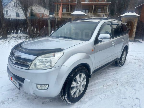

Всем доброго времени суток!
Наконец-то установил на своего любимого Кабанчика багажник и рейлинги от Н3. Как шутливо заметила дочка -"приделал Кабанчику рожки". Еще один "минус" в нашем списке желаний.
Эта переделка была задумана давно, но воплотить ее в реальность позволил случай. У меня выдался выходной день, а знакомый Олег (Святой) безвозмездно предоставил свой теплый гараж для этого превращения. Он же и помогал в установке нового багажника, точнее я ему помогал.
Процедуру замены описывать не буду, она стандартная. Ничего сложного в этом нет. Все пришло в комплекте: и сами рейлинги, и перекладины, а также болты, шайбы, втулки.
Несколько моментов, на которые хотелось обратить внимание:
— все болты идут под шестигранник, причем разные. Поэтому запаситесь заранее.
— купите герметик для резиновых втулочек под сами рейлинги. Родные не подойдут, они выше.

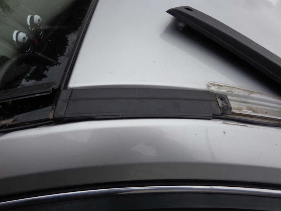

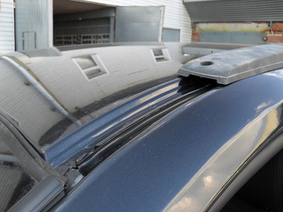

— заранее необходимо заказать накладки (молдинги). Они разные (левая и правая) и в комплекте не идут.
Для всех заинтересовавшихся выкладываю каталожные номера:
багажник крыши в сборе (рейлинги) Hover H3 ― 5709100-K24
накладка (молдинг) панели крыши левый короткий Hover (черный) ― 5501011-K00
накладка (молдинг) панели крыши правый короткий Hover (черный) ― 5501012-K00

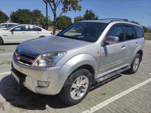

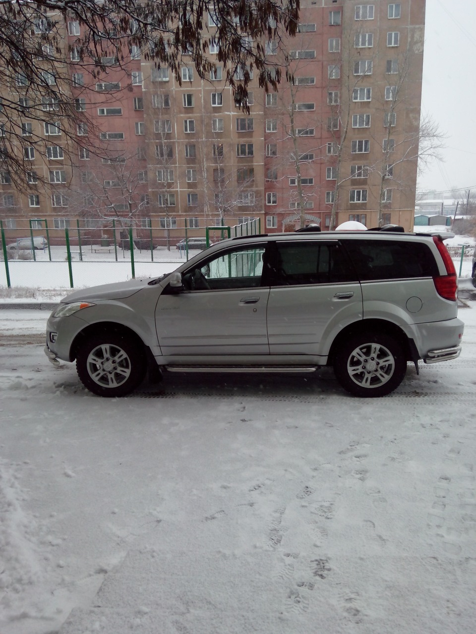

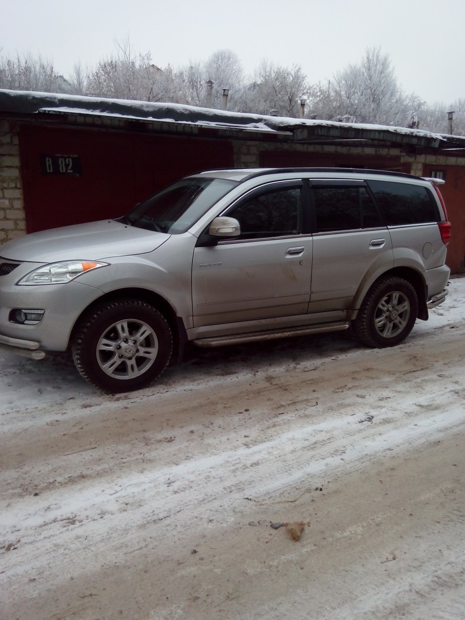

Ну и Кабанчик — до и после.
Как-то так.

Игорь, подскажите плиз. Кроме этих (указанных 3х запчастей: багажник в сборе и 2х накладок) ничего не надо? Прямо от слова совсем? А какой герметик взять? Подскажите плиз. Заказал на экзисте, полный комплект получается 10500. Вполне адекватно за нормальные рейлинги и поперечины.
Родной из 3х конечно чуть дешевле, но все жалуются на шум. А снимать постоянно и ставить не комильфо вообще. Поперечины нужны исключительно для бокса.
Жаль только что в них нельзя закрепить бокс Т образными болтами, я так его всегда крепил. Теперь надо искать где-то в гараже П образные крепежи, которые шли в комплекте. А бокс я покупал лет 5 назад и где это всё — хз))))
Всё правильно, больше ничего не надо. Герметик покупал обычный, белый, для прокладок.

Давай считать вместе. Два рейлинга, восемь болтов для их крепления, соответственно, восемь втулок, две перекладины, две задние заглушки.
От родных ни болты, ни втулки не подойдут, поэтому только новые.
Вроде всё.
Ясно, а шайбы там какие-нибудь, ничего? Только болты? 8?
Он на 8 крепится? Мне казалось по 6 с каждой стороны, там где на наш Н5 крепится родные 3 перекладины.
Все правильно, болтов больше на четыре. У нас по три точки крепления с каждой стороны. Значит12 болтов. Насчёт шайб не помню, да и это не так важно, шайбы можно взять и с родного.

Наконец — то мои рейлинги приехали с разборки. Сегодня примерил и картина такая как на фото. Чего-то не хватает. Игорь, вопрос: чего не хватает?
Как ты в своем посте писал:
Этого?
Сижу юзаю инет, ищу артикли.
Поздравляем, Леш!
Ну да! Я же все пояснил, что рейлинги в сборе идут без этих накладок!
Поясни — то поясни. Но в этих терминах и понятиях (молдинги и накладки) Пока сам не столкнешься с этим — не поймешь. ДА, не дешевые ЭТИ молдинги.
Там же, где я заказывал — 720 рублей!

Пришел и мне багажник. Тёзка прав: нужно дополнительно докупать эти накладки — молдинги.

Игорь, всколыхну ка я темку… Вопросец есть, на который ответа я не нашел. Как себя ведут поперечины будучи нагруженными? В не загруженном состоянии они, как бы это сказать, выпуклые чтоль, а вот если на них длинномер какой привязать? Если возил чего конечно… Стало интересно. Но интерес не праздный, ибо комплект лежит, ждет установки уже неделю как. Хотел поставить в минувшие выхи, но заболел :( А теперь еще и зима началась как то резко. Видимо придется в клубный сервис обращаться, за помощью…
Леш, не надо никуда обращаться! Лучше поправляйся и все сделаешь сам с отцом или с другом! По времени работы ровно на полчаса! Если очень захотеть и постараться, то на час!)))
При большой нагрузке немного разъезжаются (выпрямляются)! Доски-сороковку и листы ДСП не возил!))) Перевозил двухспальную кровать, перевернул ее мягкой стороной и в путь — 60 км! Как они себя там чувствовали, не видно было!)))

А я снял. Шумят. У меня аж три штуки стояло.
Володь, у тебя же по-моему родные рейлинги стоят, не менял ничего.
Имеешь ввиду покупные?
Я когда купил три штуки на крыше стояло. Я снял так как шумят при езде. Для красоты тягать смысла не вижу, а кейса на крышу у меня нет(багажника типа чумадан). И в гараж она с чумаданом на крыше не проходила бы. У бывшего хозяина был, ему они были нужны. В планах сьемная маркиза на крышу. С нивы хочу снять и переделать чуть по чуть. Экспедиционник мне не нужен(не вижу в нем никакой пользы) Мне на нем возить нечего)) А просто возить железяку на крыше не вижу смысла.
если на 3 не шумит то почему должен шуметь на 5 ведь крыша одинаковая
+100
Интересно на скорости шумит сильно?
Сергей, если честно, то на трассу еще не выезжал. В основном в городе, 80-100 от силы. Нового шума не заметил, хотя специально открывал окна, чтобы послушать.
Я так понимаю крыша у тебя сейчас как на Н3 в оригинале?
Сергей, не знаю как выглядит крыша Н3, не присматривался. Но рейлинги и поперечины от Н3, те, которые ставят на них изначально. Выходит, что крыши у нас одинаковые, никаких переделок. Значит — как в Н3! Во как!)))
