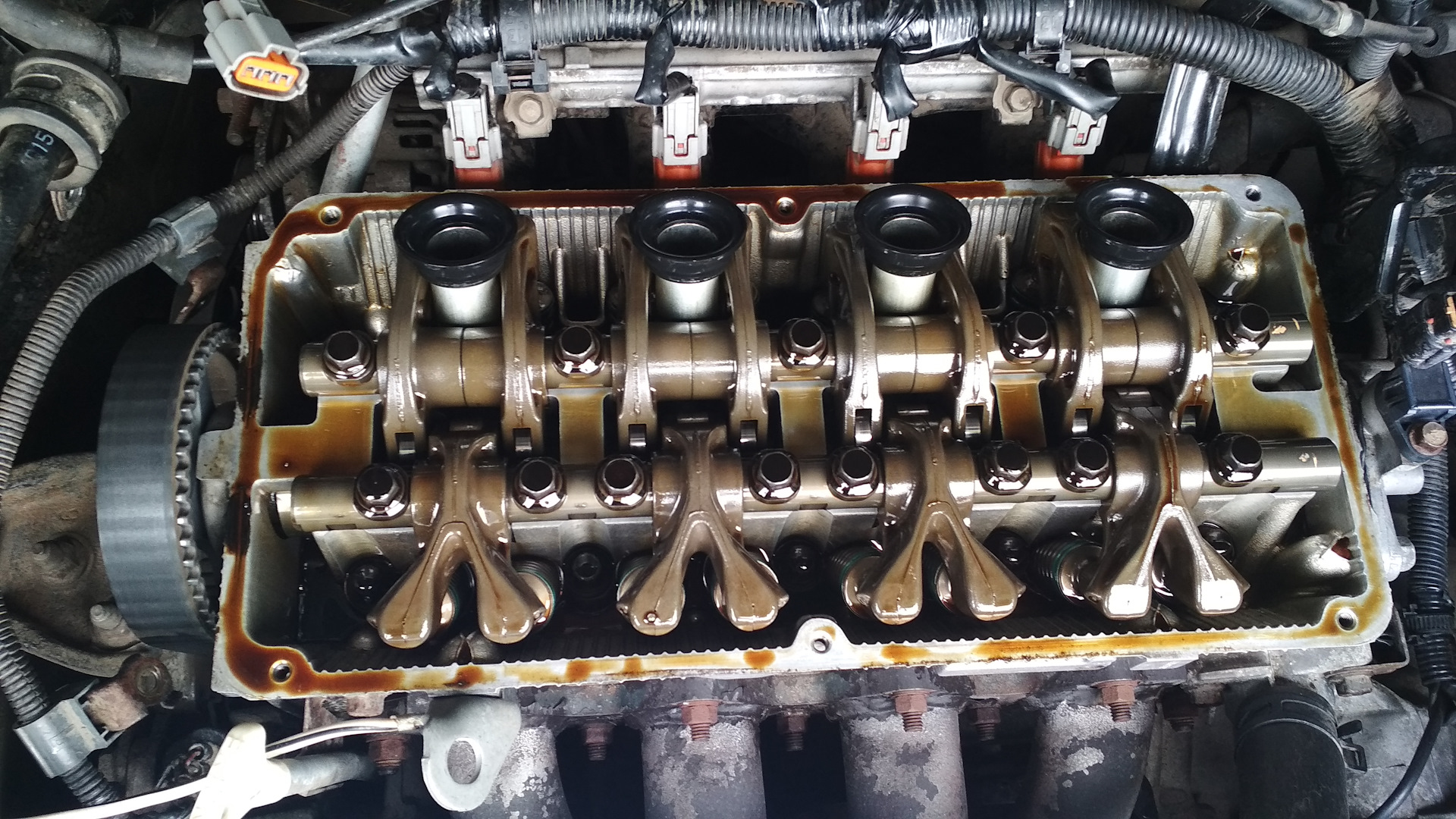

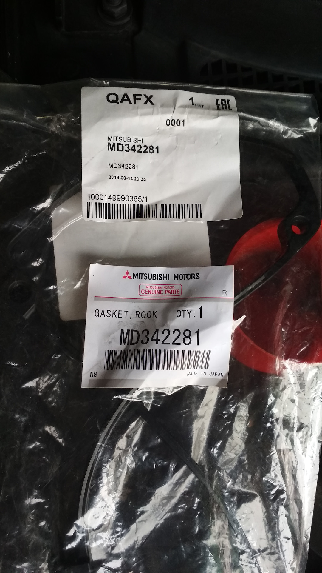

Привет читающим. Для начала пару слов за прокладку клапанной крышки Corteco 026819P, которую я недавно заменил делая ТО-шку. Спустя пару тысяч километров заметил запотевание на стыке клапанной крышки и ГБЦ, ну думаю наверное при сборке не все очистил и часть масла стекла — замыл в итоге все очистителем тормозов и также проверил затяжку болтов, все их пришлось еще дотянуть. Через 2-3 недели заглядываю под капот — опять запотевание, замыл. Спустя пару недель опять под капот — и опять запотевание. Так как в технике придерживаюсь педантичности, то заказываю новую оригинальную прокладку MD342281 с эмиратов и жду 2 недели

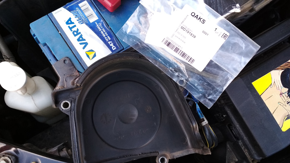

также кусок резинки-уплотнителя под верхнюю пластиковую крышку ГРМ MD191939— старый задубел и буквально рассыпался в руках.
По приходу запчастей заезжаю в гараж, снимаю клапанную крышку
пытаюсь снять прокладку — а она уже полудубовая, оттого просела и прослабла затяжка. Не думал, что за такое короткое время она придет в негодность, толи палево, толи такие они и есть — история умалчивает.
Странно то, что Corteco и NOK входят в одну промышленную группу и впринципе делают качественную продукцию, работая с запчастями подделок почти не встречал.
Ну да ладно, промыл и обезжирил очистителем тормозов клапанную крышку, просушил, уложил новую оригинальную прокладку. Улеглась прям четко по всем изгибам, обезжирил сальники свечных колодцев и прилегающую плоскость на ГБЦ, клапанную крышку притянул к ГБЦ с требуемым моментом 3,5 ± 0,5 Н⋅м, тяну всегда по верхнему пределу, вышло 4 Н⋅м. При сборке параллельно заменил уплотнитель крышки ГРМ.
После замены все сухонько и чисто.
Иногда даже при прокупке неответственной детали/запчасти лучше заказать в проверенном месте и подождать, чем останавливать свой выбор на том что имеется в наличии(так я и сделал тогда с прокладкой Corteco). А по итогу заново затрачено время и деньги.

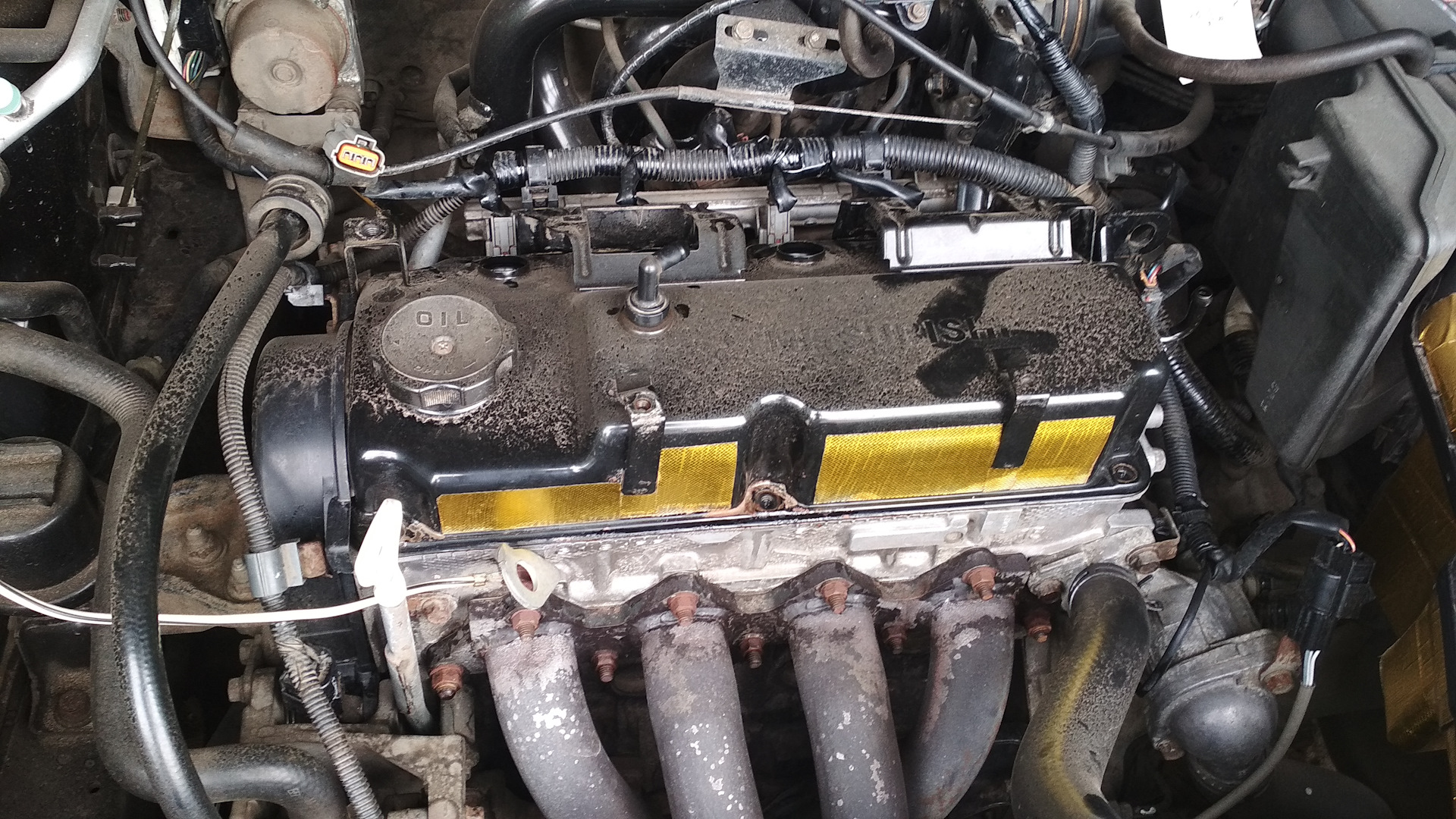

Зачем золотистая наклейка на крышке?
тепло от выпуска отсекать чтобы, это клеящаяся термолента
У меня такая же песня с "оригинальной" прокладкой MD 342281 по контуру потекло масло после пробега 2 тыс.км. Теперь думаю что Corteco тоже брать не стану, вероятнее всего попробую Reinz и помониторю.
