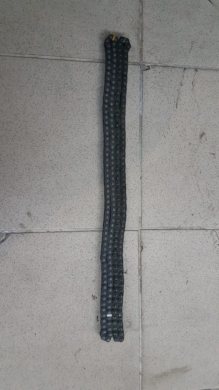

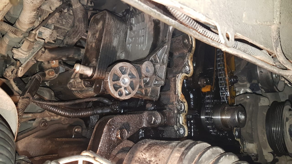

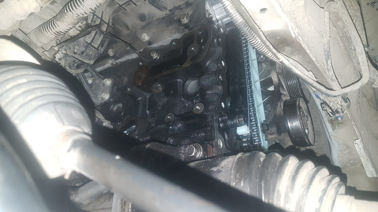

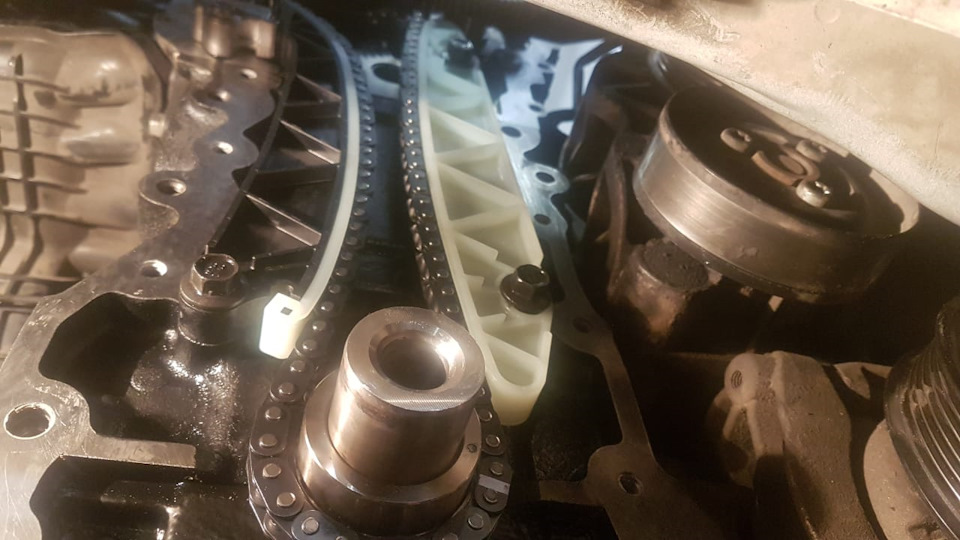

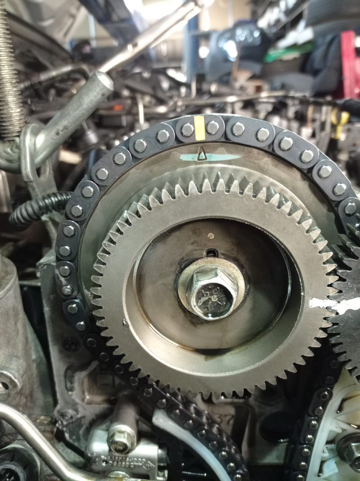

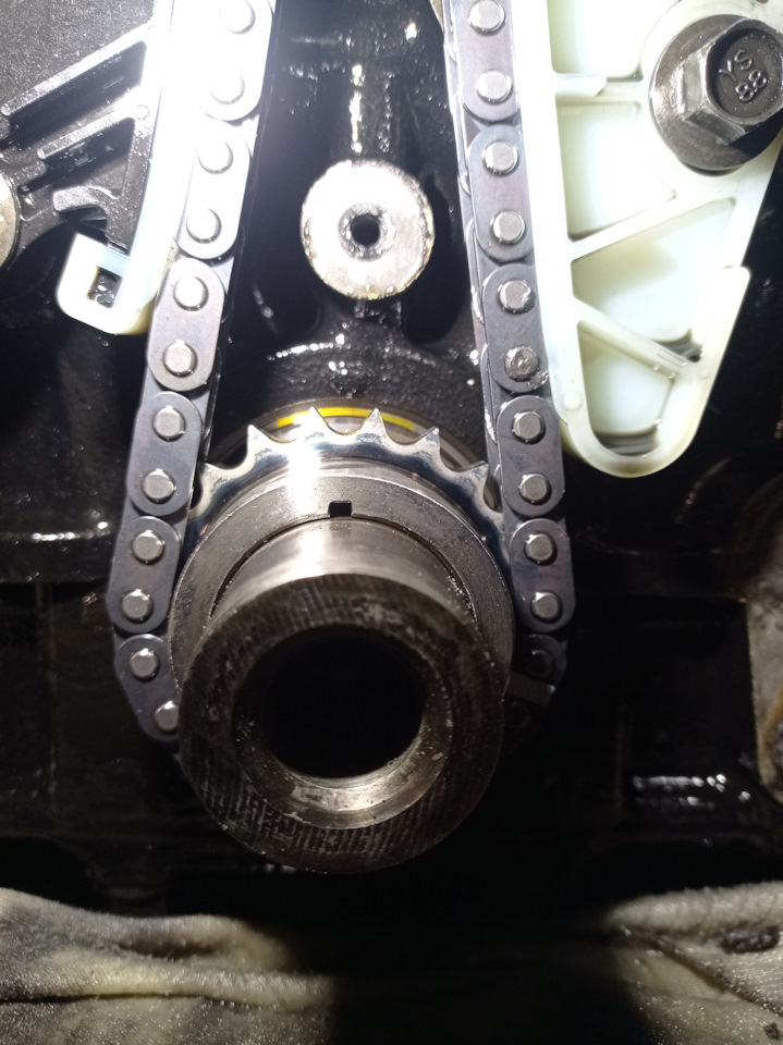

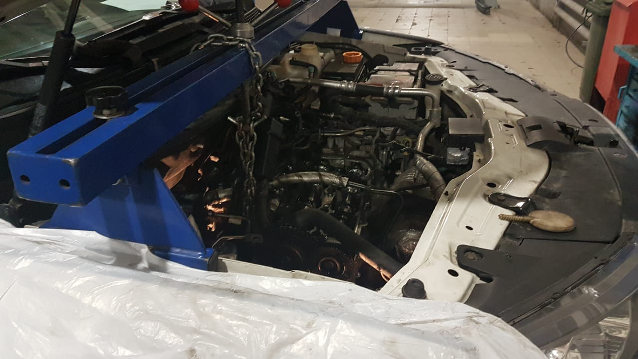

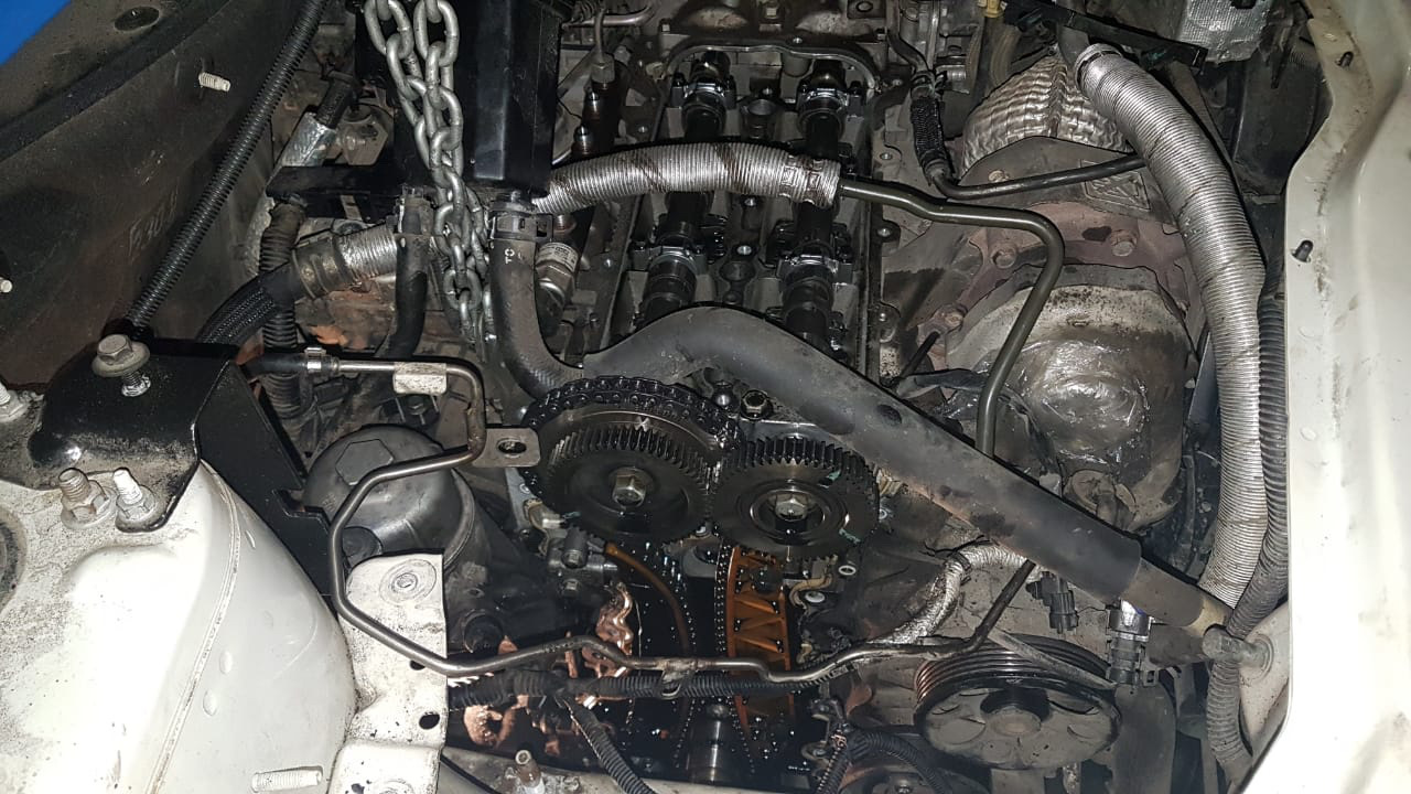

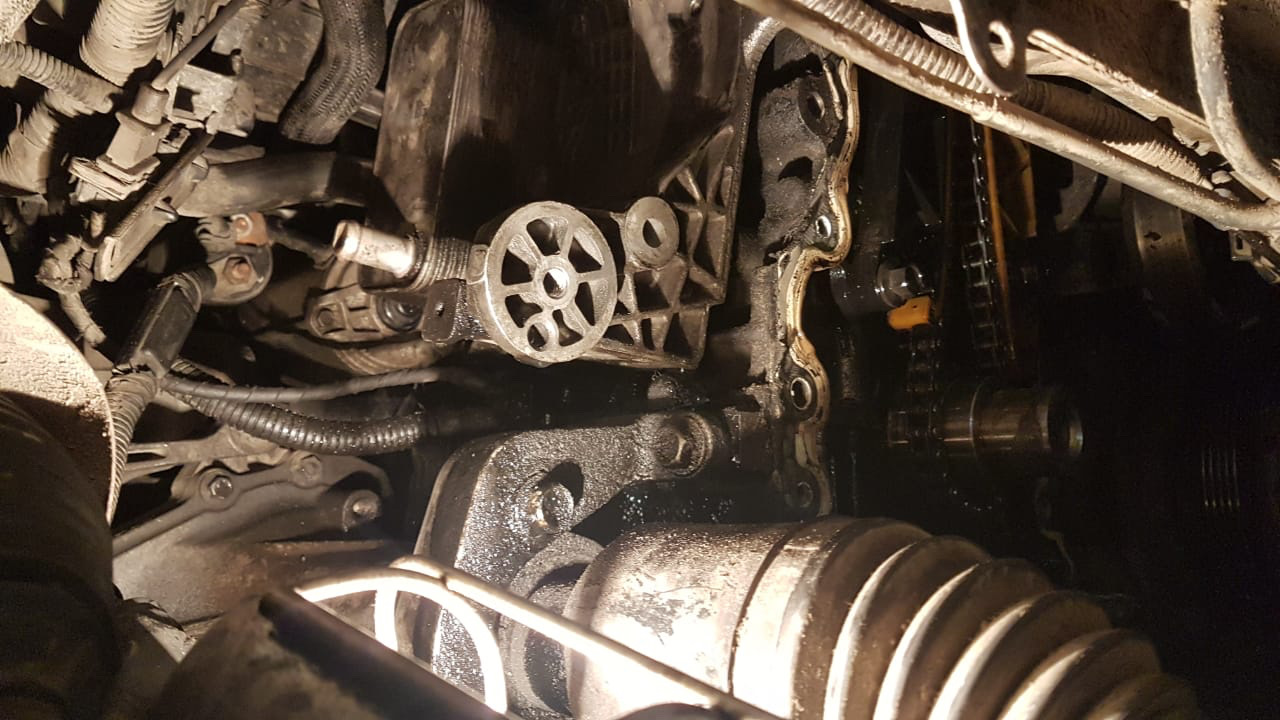

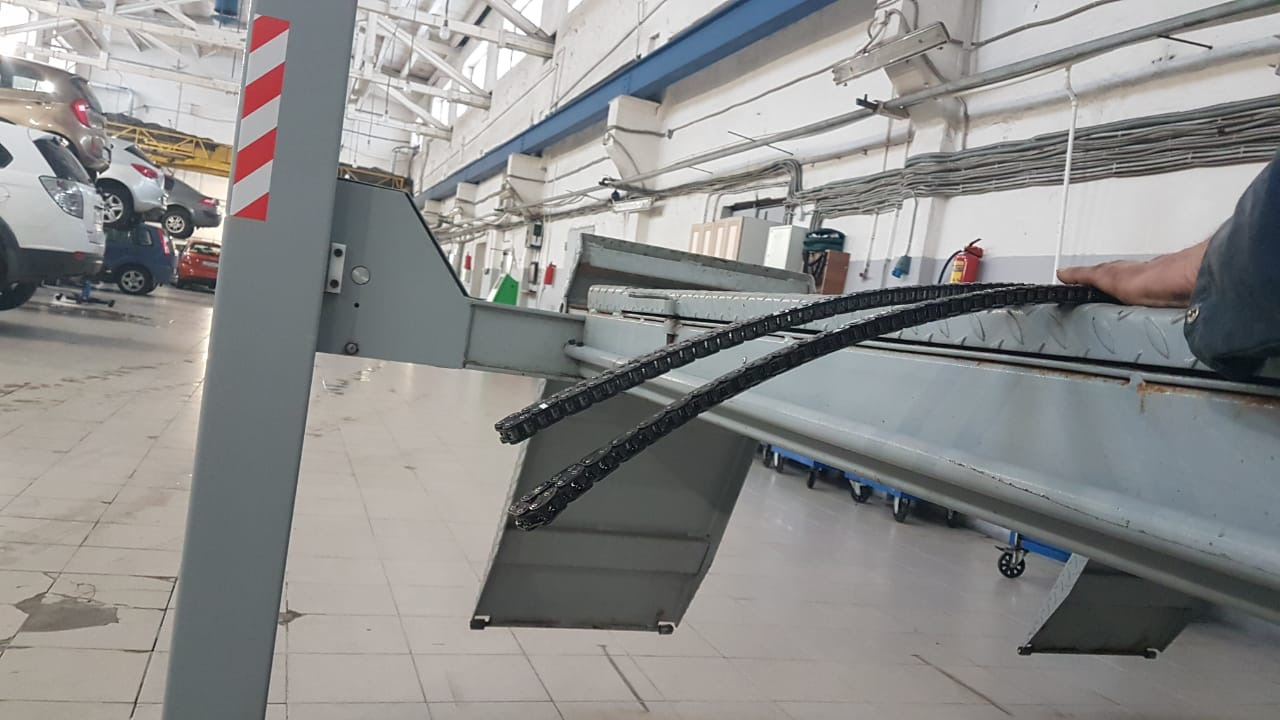

Решил на своем автомобиле Шевролет Каптива 2.2 дизель провести работы по замене цепи ГРМ и обгонной муфты генератора, соответственно с переуплотнением, поскольку пробег а/м более 150000 км, ЭБУ с модифицированной прошивкой, появился какой-то шум при сбросе газа в районе 2000 оборотов (может цепь, а может обгонная муфта, а может и просто глушак), присутствующие подтеки масла в районе передней крышки и/или маслоохладителя.
Обзвонив около десятка автосервисов, предложения которых были в диапазоне 16-27 тысяч рублей, начал писать автосервисам на e-mail, и получив несколько предложений остановил выбор на сервисе АвтоСпейс sto.autospace.ru, где получил акционное предложение за 12375 руб. После остальных предложений цена была на столько заманчива, что начал изучать отзывы и историю данной компании, которая как оказалось работает с 1998 года, имеет магазин на той же платформе, что и avtolavka.net, но иными ценами, зато своим складом запчастей, которые понадобились и были в наличии, что позволило провести работы быстрее.
Порадовало наличие вебкамеры доступной по ссылке: sto.autospace.ru/camera/, которая позволила «подглядывать» за выполнением работ.

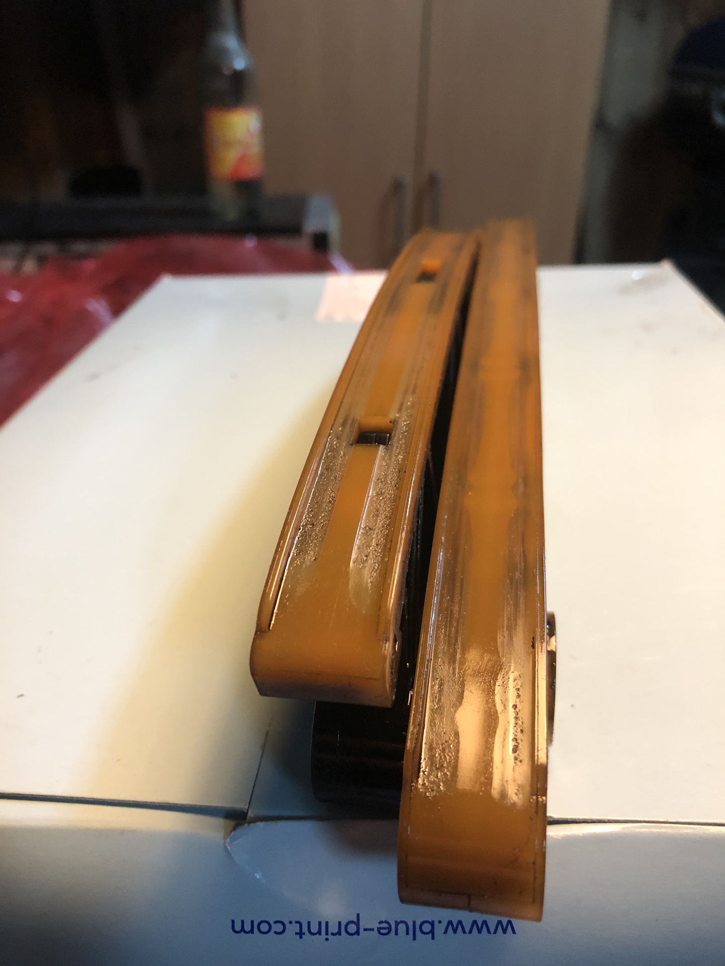

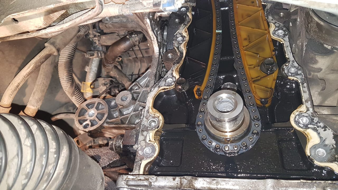

По моей просьбе были сделаны фотографии которые я использовал для данной записи.
При проведении работ предложили сменить масло в двигателе, поскольку ОЖ немного могла попасть в масло, да и лучшей пусть уж будет свежее, тем более удорожание только на само масло, фильтр и уплотнительное кольцо.
Работы проводили с 11 часов пятницы, а/м забрал в 15 часов воскресенья. Сервис понравился, рекомендую.

25186666 — Цепь привода грм — 4511 руб.
96868281 — Направляющая цепи — 407 руб.
96868277 — Упор регулятора натяжение цепи — 2102 руб.
25186594 — Прокладка крышки головки блока цилиндров — 1444 руб.
96868279 — Успокоитель цепи — 2688 руб.

Поскольку ранее была куплена обгонная муфта генератора, и работы предполагали съем генератора, а также вердикт мастера подтвердил необходимость замены, заодно провели работы по замене:
535020310 — Обгонная муфта генератора — 2296 руб.
Работа — 0 руб., должны были включить в общий счёт около 1000-1200 рублей, но или забыли, или все же были включены дополнительные скидки.
Итого: 2296 руб.

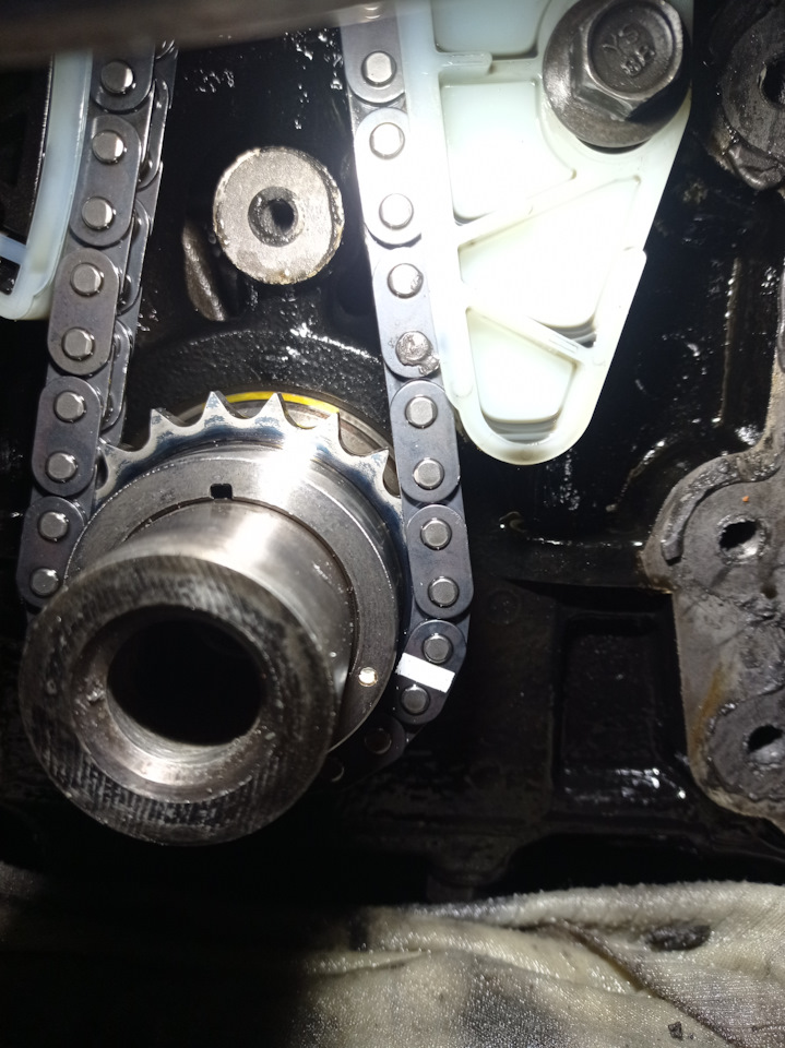

Всім Привіт, підкажіть будласка поміняв я Цепи ГРМ, поставив все по меткам але машина не заводиця і комп'ютер нічого не показу не має ошибок, але пише комп'ютер шо дачик конінвала і дачик Розпридвала пише одне те саме значенія

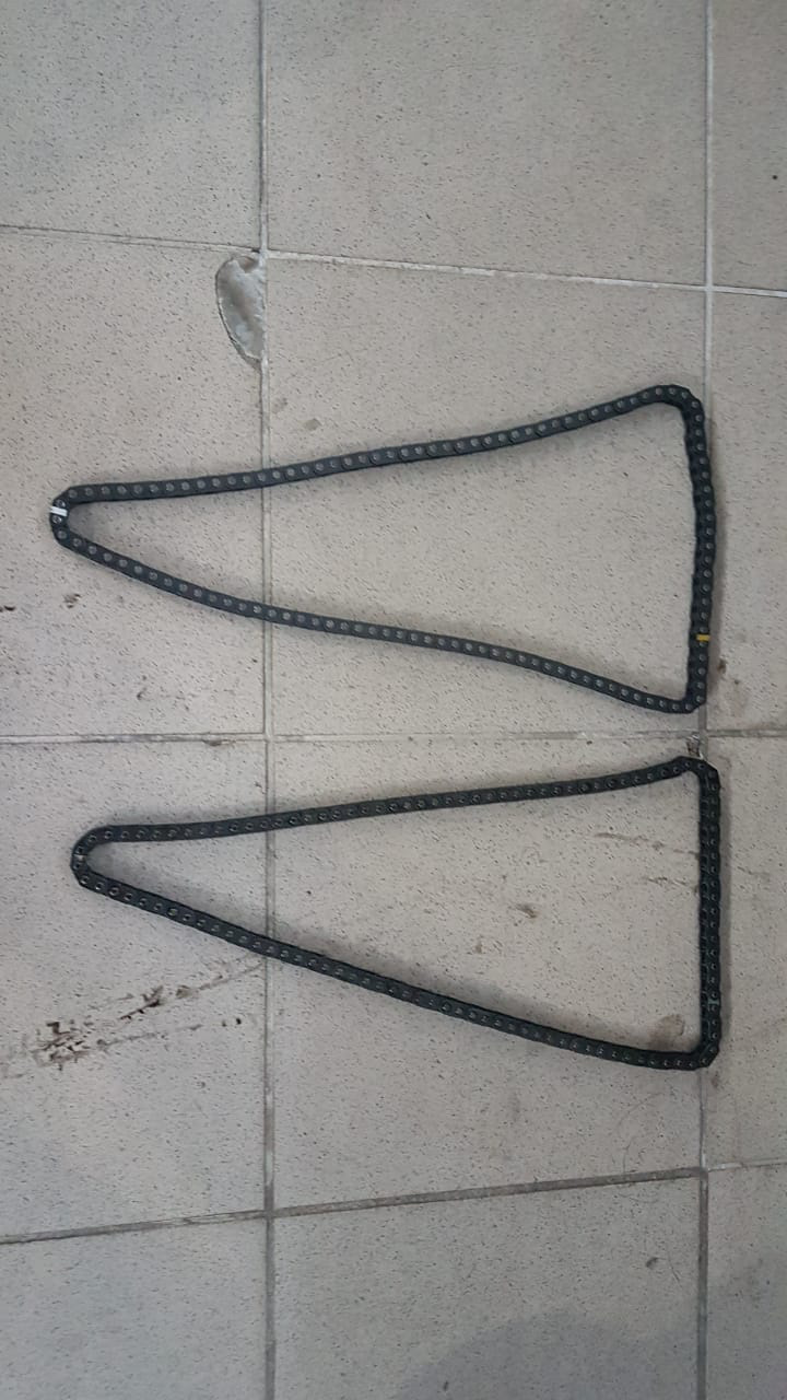

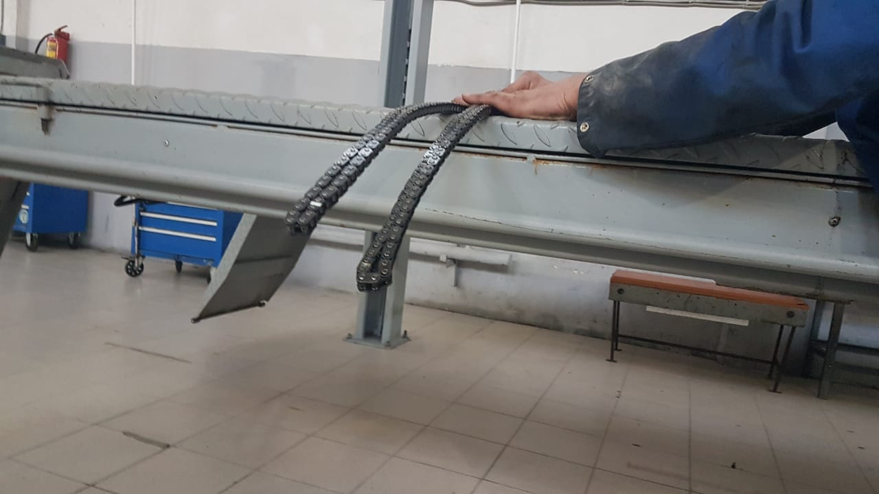

Не разводняк.Если цепочка растянется то могут измениться фазы газораспределения.А это встреча поршня с клапаном. вот и всё.

Я поменял для своего успокоения, а цепь оказывается была в хорошем состоянии.
В основном меняют когда есть ошибки, по которым это можно понять.

Грамотный диагност увидит по сканеру что цепь пора менять, проверяется на холодном двигателе

Цепь то вроде живая ещё старая — не растянутая. Самое главное — проблема то ушла?))
Да, вроде норм еще цепь. Успокоители даже не знаю, вроде еще могут жить некоторое время. После замены обгонной муфты стал реже звук появляться при сбросе газа в районе 2000 оборотов, но это не точно.
